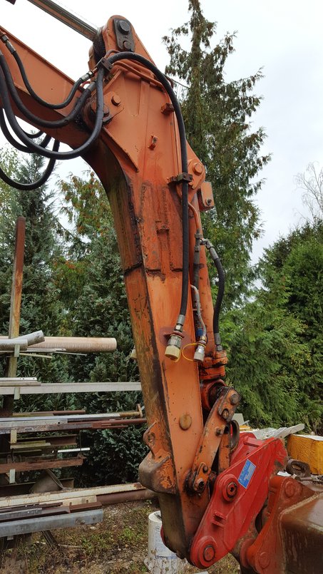

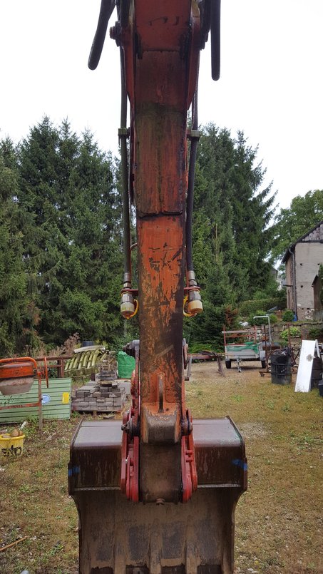

Ich suche für meinen Atlas 1004, Bj.1997, Typ 105M einen gebrauchten Löffelstiel (neu unbezahlbar :cry: ).
Der Stiehl war wohl beim Vorbesitzer gerissen und wurde sehr unprofessionell geschweißt, dabei hat dieser sich auch komplett verzogen :oops: ! Dadurch wird zwar in keiner Weise die Tauglichkeit beeinträchtigt, aber es sieht optisch nicht so schön aus und es sind auch wieder neue Risse sichtbar :roll: !
Da ich den Bagger irgendwann wieder in einen schönen Originalzustand versetzen möchte, nun hier die Frage ob irgendwer weiß, wo noch ein brauchbarer Löffelstiel für einen 1004 rumliegt?

die Ursache vom Riß ist entweder eine Überbelastung, oder fehlende Dauerschwingfestigkeit,
oder eine Kerbe aus der Produktion.
Alles das bedingt eine Änderung des Stiels, und eine Sanierung.
Der Stiel wird aus Feinkornstahl bestehen.
Alles von den angebratenen Teilen muß weg.
Alles mit Anlauffarben muß weg.
Dann fein Schleifen.
Der Riß muß ausgeräumt werden.
Die Rißwurzel muß abgebohrt werden.
Dann der Neuaufbau:
Als Badsicherung muß UNTER die Naht ein Blech t=6 gelegt werden.
In die ausgeräumte Naht muß ein Einlegebelch aus Feinkornstahl gelegt werden.
Die Auslaufbleche nicht vergessen.
Am besten alles nur spannen - nichts Punkten.
Dann alles auf ca. 200 °C vorwärmen.
Dann mit basischer Elektrode die Wurzel schweißen.
Am Besten die Naht komplett basisch zuschweißen, auch wenn es 'rumpelig' aussieht.
Elektrodengröße 2,5 mm, nur notfalls 3,25 mm.
Alles in Wannenlage - keine Zwangspositionen.
Immer eine Raupe rundrum, damit kein Verzug auftritt.
Langsam abkühlen lassen.
Dann schleifen und fein schleifen.
Dann 4 Stück Zulagebleche als Aufdopplung aus Feinkornstahl ( ca. DIN-A 5 bis DIN-A 4 groß ) zuschneiden.
Immer hübsch schräg auslaufen lassen.
Keine scharfen Übergänge.
Bei langen Dopplungen Augen (ca. 30 mm Durchmesser) zum Zuschweißen vorsehen.
Rest wie oben.
Materialkosten: ca. 200,- EUR
Lohn: ca. 2 Tage x 9 Stunden = 18 Stunden x 65,- EUR = 1'170,- EUR
Gesamt: 1'500,- EUR (netto)

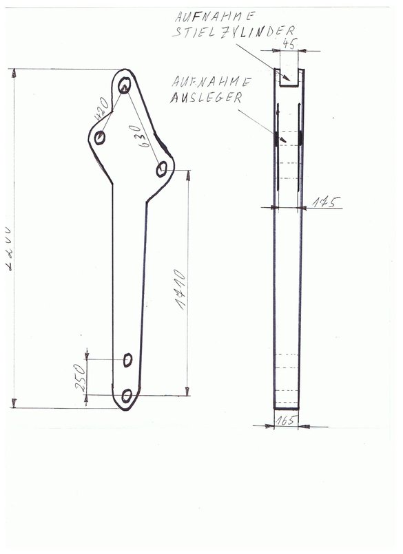

so, hier habe ich mal eine Skizze mit Bemaßung vom Löffelstiel angefertigt.
Alle Maßangaben sind in Millimeter, die Bolzendurchmesser müssten alle 50 mm betragen.
Nach meiner Meinung wurde beim Vorgängermodell (glaube ab Bj.85) der gleiche Stiel verbaut, habe mal mehrere Fotos verglichen bei denen ich (natürlich nur optisch betrachtet) keinen Unterschied feststellen kann!?
Nun halt eben nochmals die Frage, wer weiß wo man so was in gut gebrauchtem Zustand herbekommen könnte???
Gruß, Markus...
