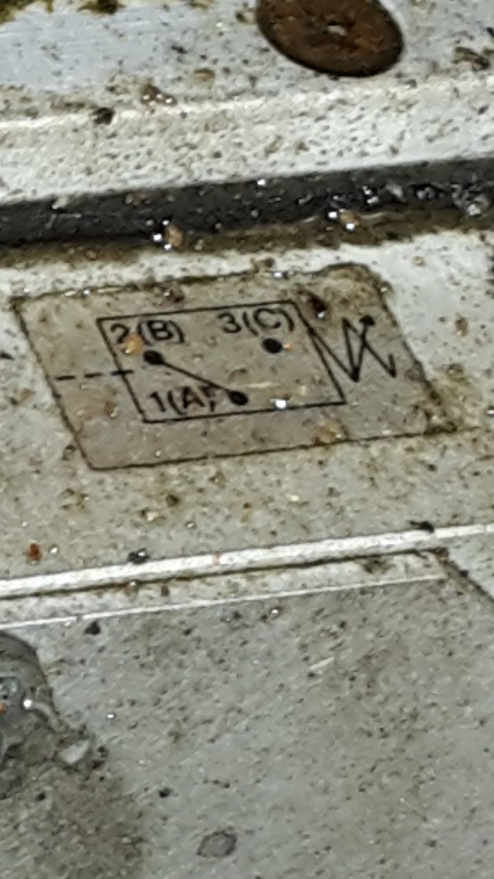

Servus!
Weiß zufällig wer was das für ein Schaltzeichen ist?
Sollte im Bild zu sehen sein.
Danke schonmal :)

Beitrag von weissnich » Do 16. Feb 2017, 12:40
meiner meinung nach ein umschalttasster.. betätigen schliesst verbindung von 1 auf 3 - unbetätigt ist verbindung von 1 auf 2
in meinem 1202 ist sowas in der gangschaltung (fussventil) - wo hast du das denn gefunden?

Ja, genau. Ich denke auch, daß es ein Umschalttaster ist.

Komisch ist aber das nur ein Schlauch zu dem Teil geht.

Stimmt, des ist komisch.
Zwei sollten es dann schon mindestens sein :) .

entweder hats jemand als einfachen schalter missbraucht.. wird ja bei elektro auch oft gemacht.. (wechselschalter für einfache ein/aus funktion)
oder ein schlauch ist dir abhandengekomen..
eventuell wäre es mal gut zu erfahren wo du das für welche funktion gefunden hast?

Beitrag von Atlas-1604-Besitzer » Fr 17. Feb 2017, 22:46
Glaube jetzt zu wissen für was der ist.
Es ist nur 1 schlauch der von dem "Halteventil" des Hubzylinders und vom "Ventil" geht ein Kabelstecker in die Kabine.
Glaube das das ein Schalter bzw "Sensor" ist für die Überlastsicherung.
