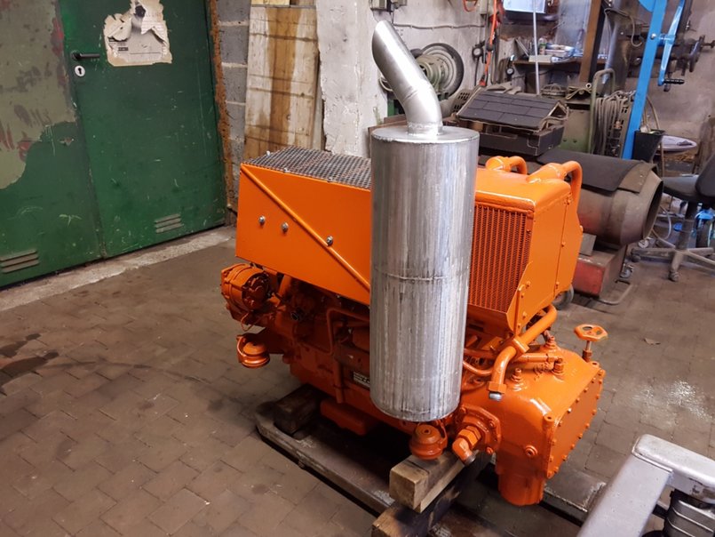

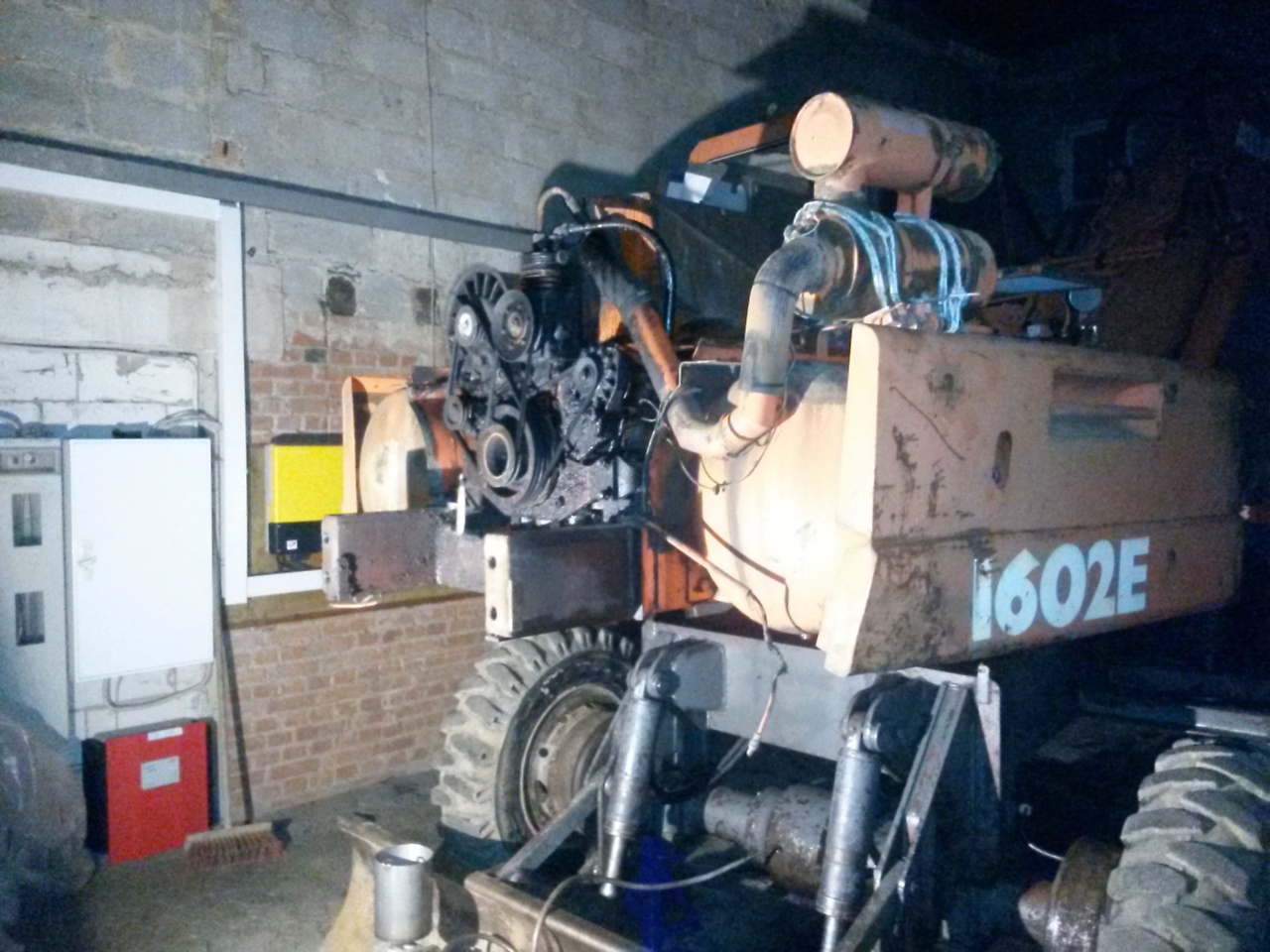

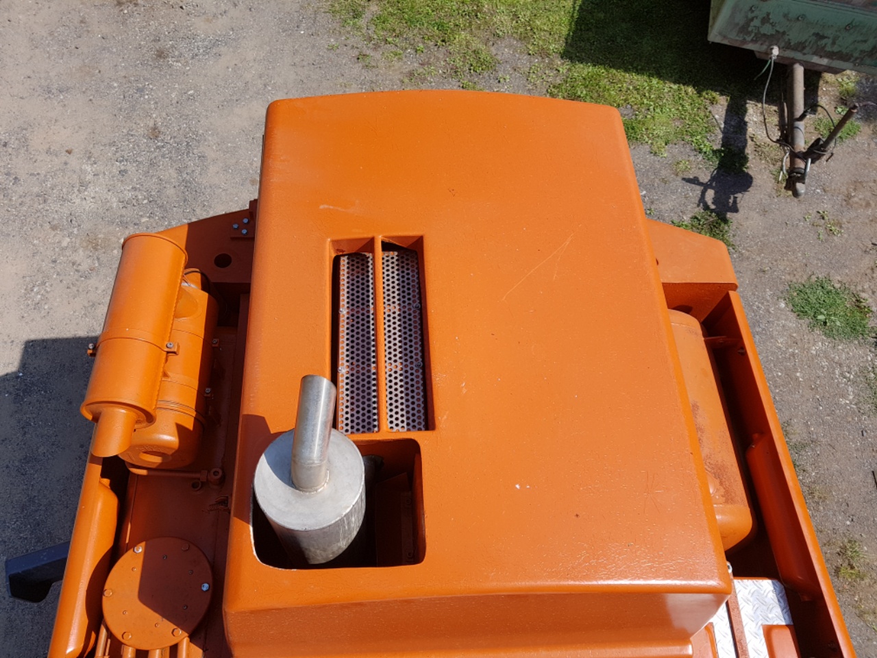

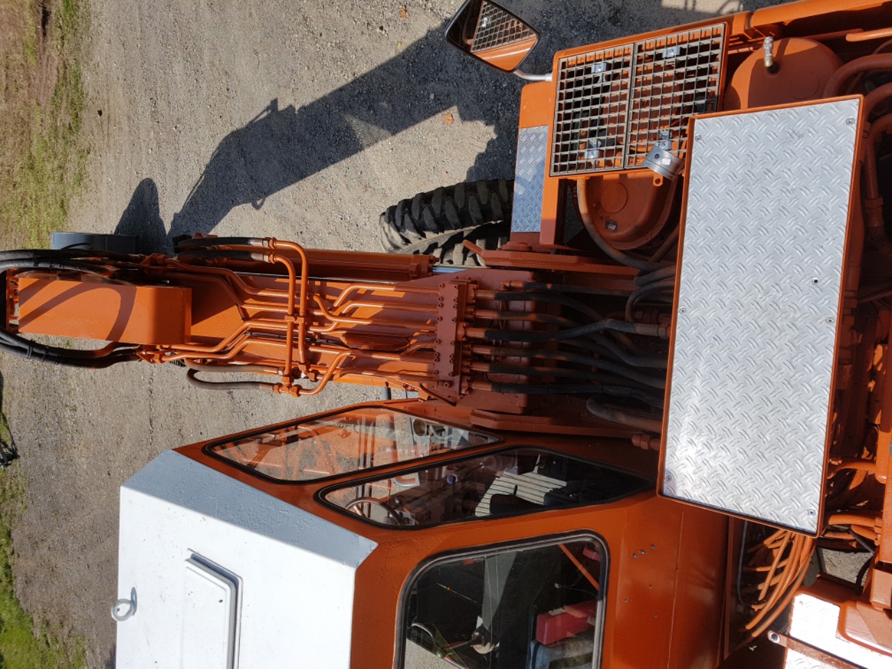

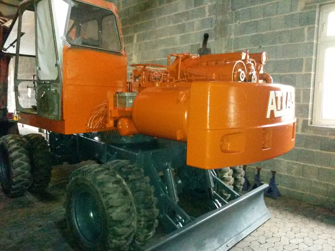

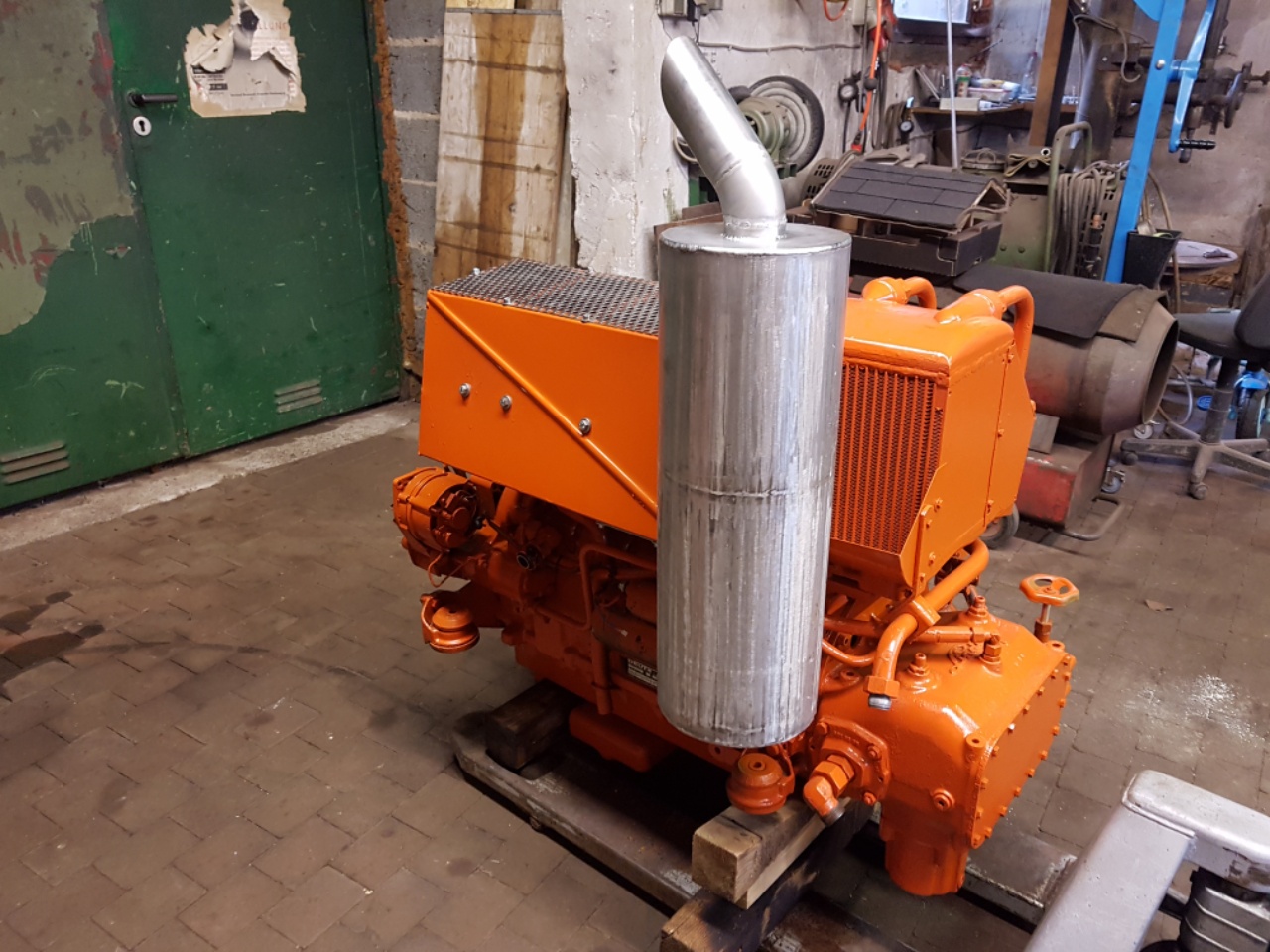

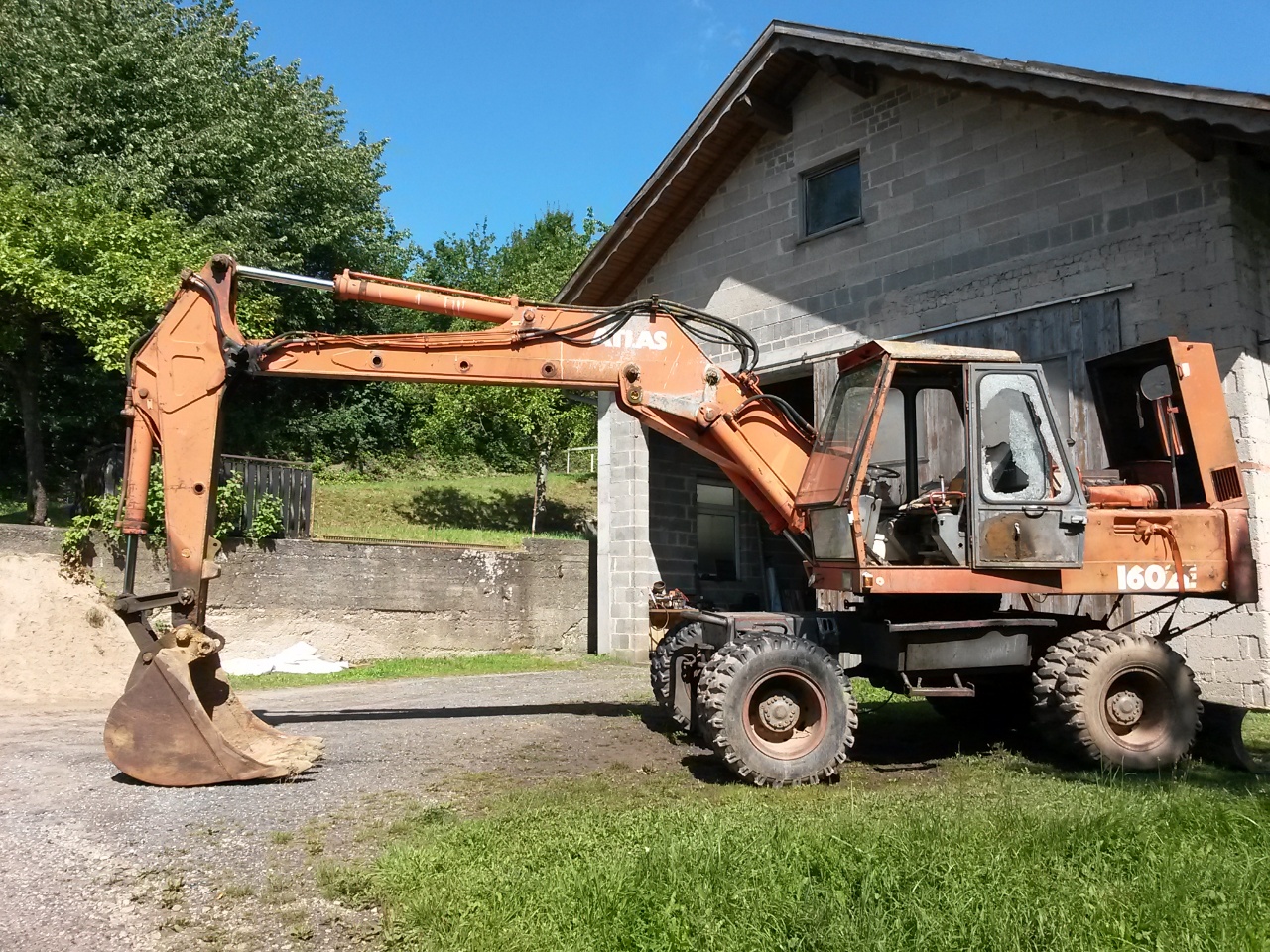

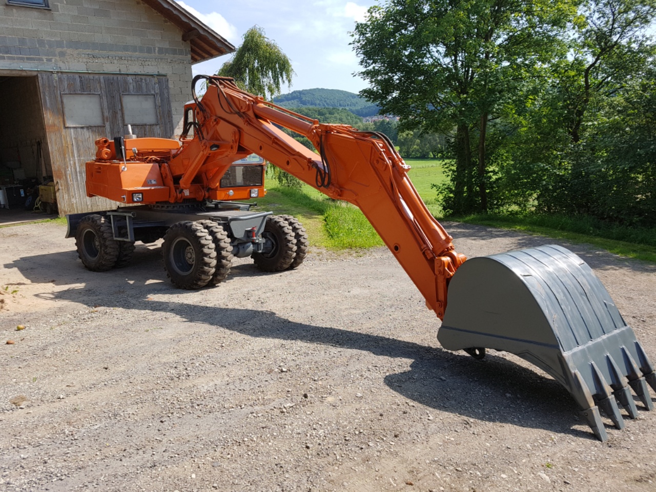

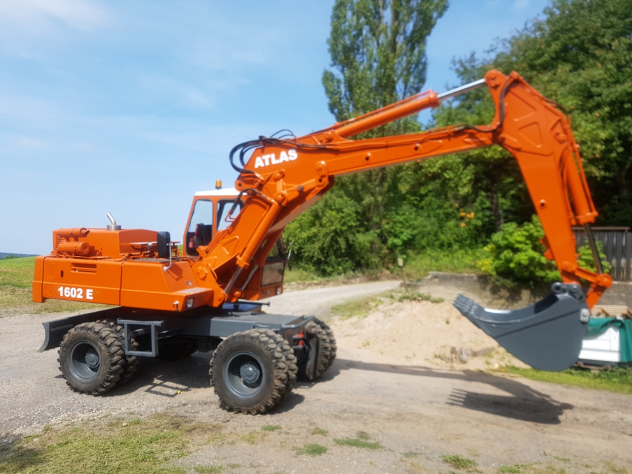

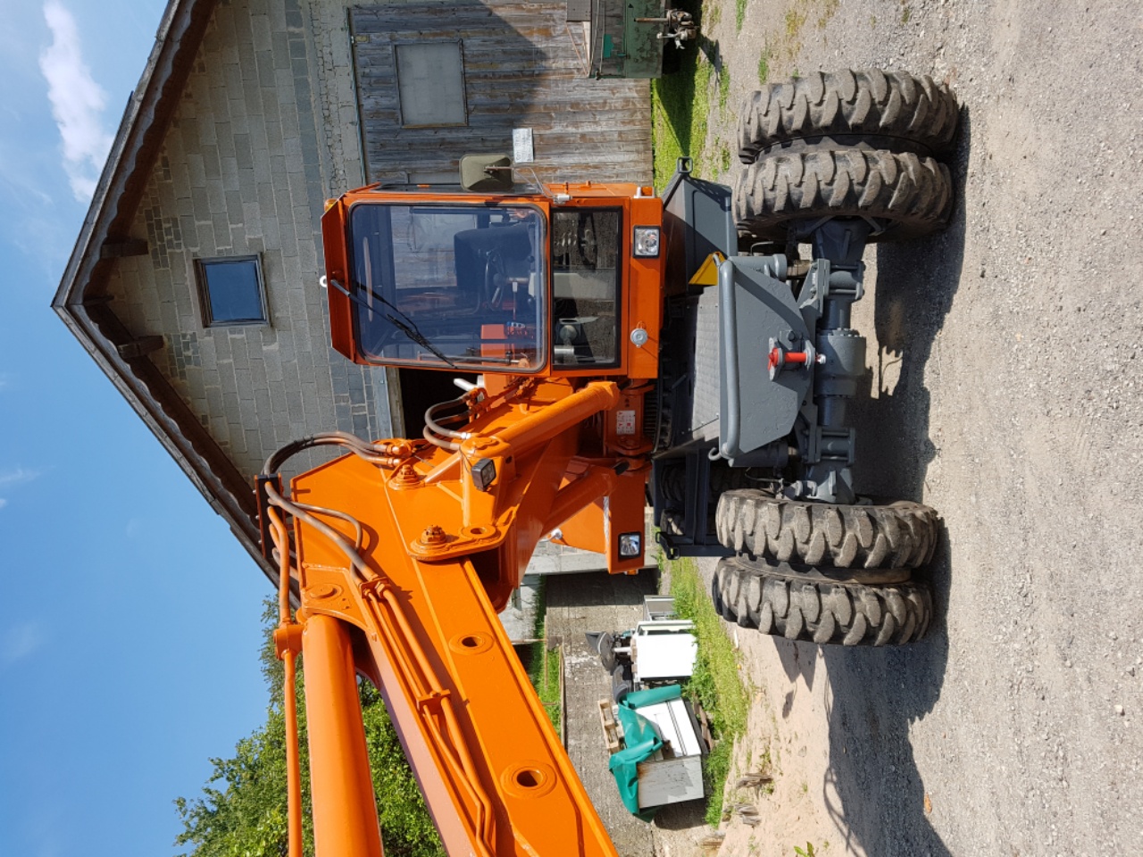

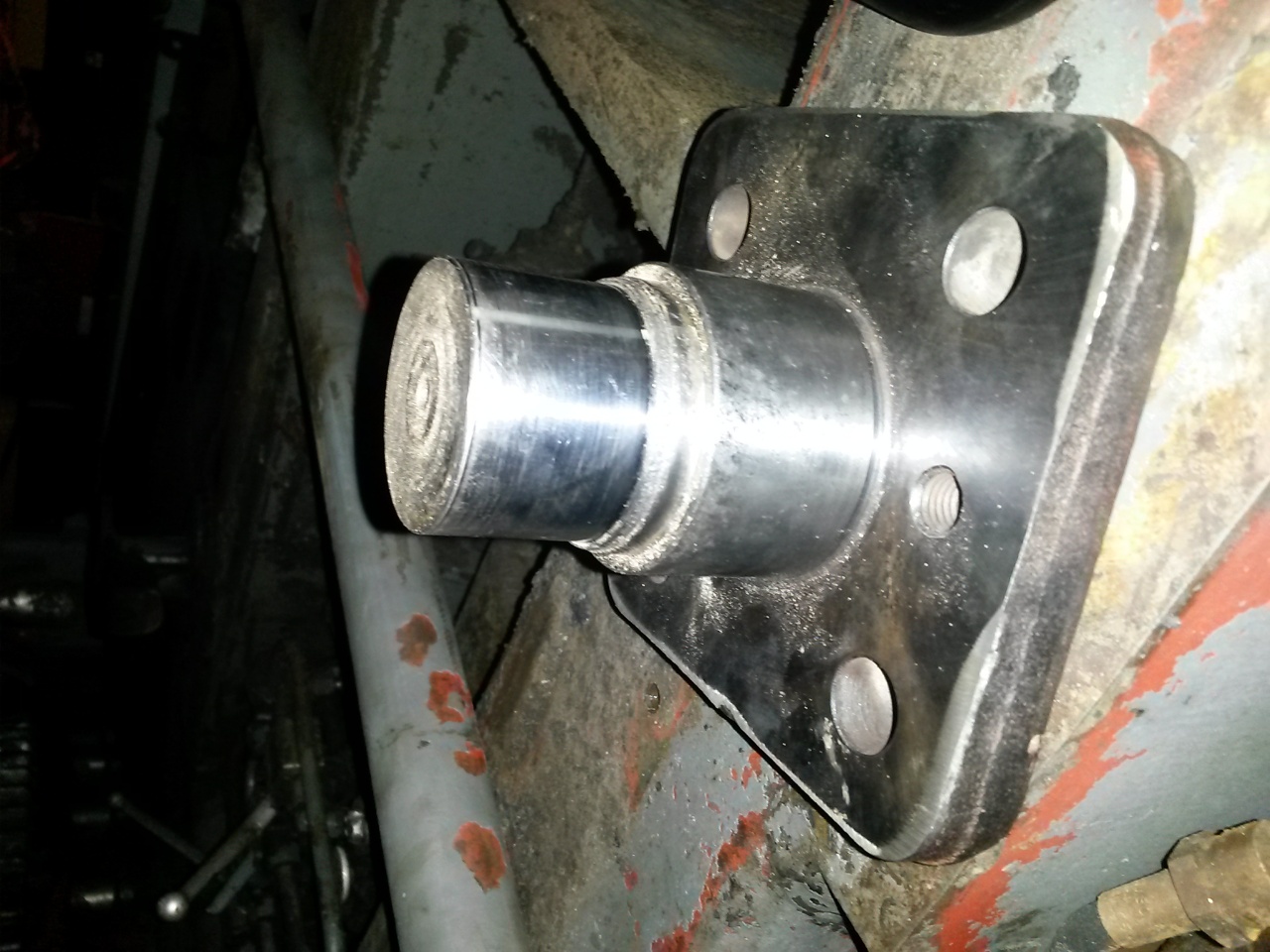

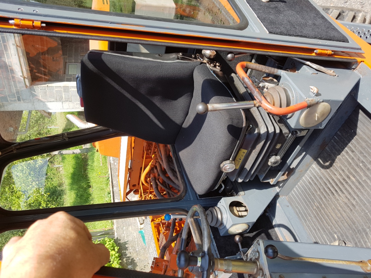

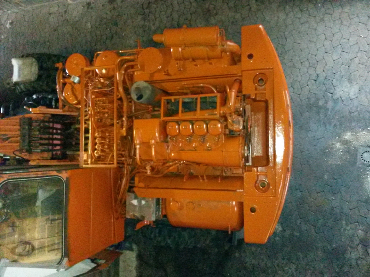

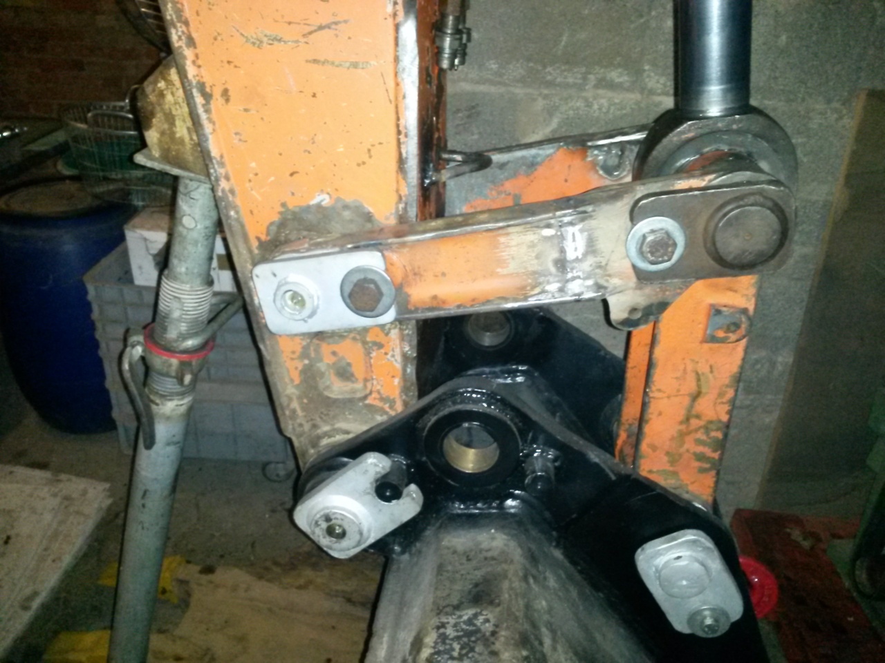

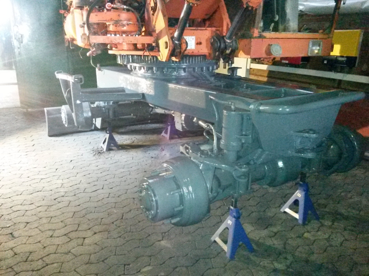

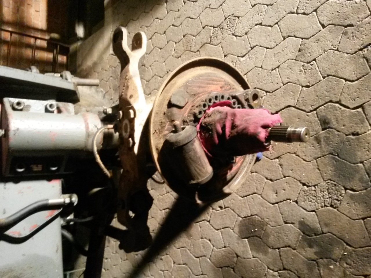

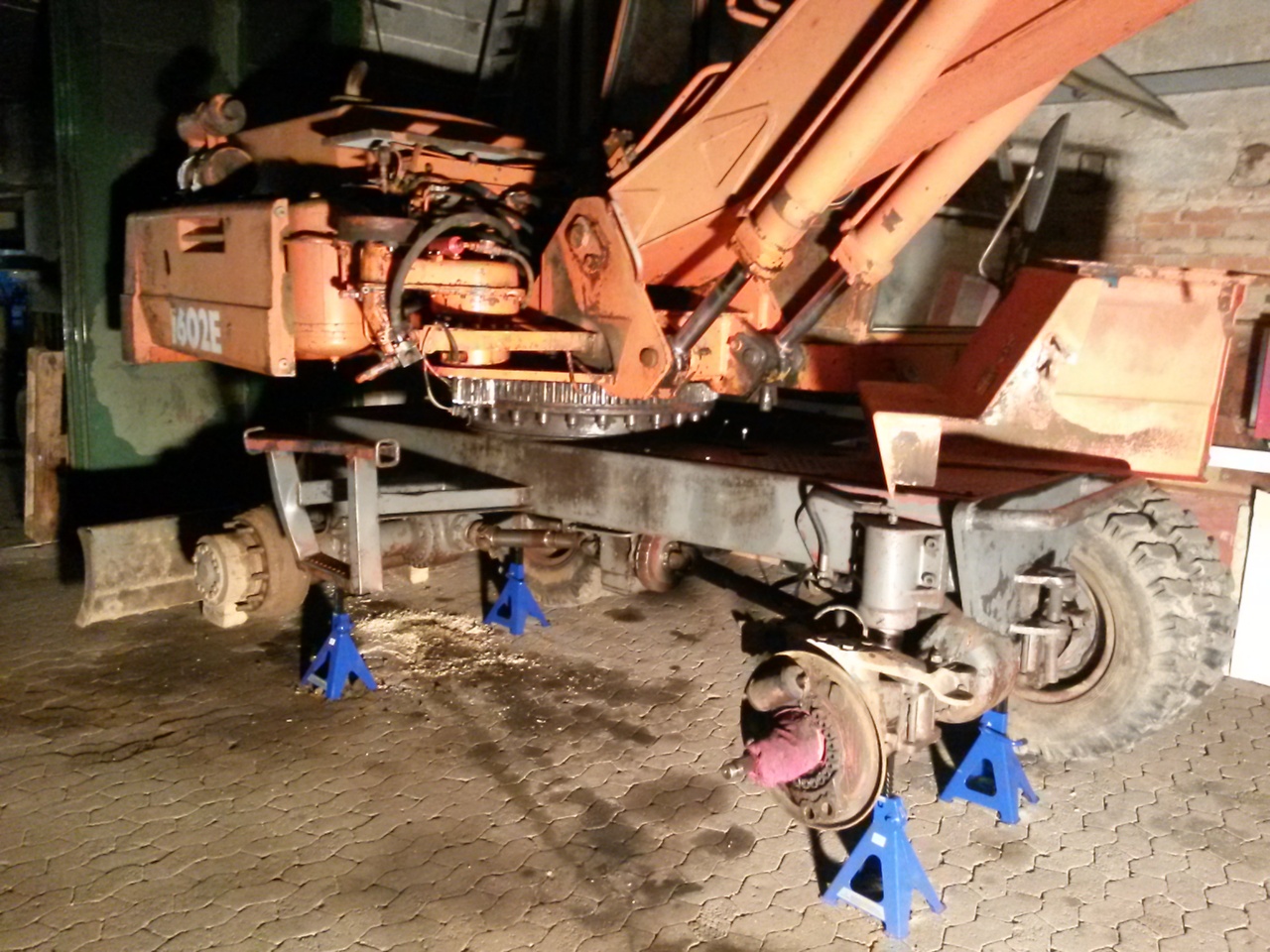

ich habe ein 1602E von 1982 vor dem Schrott gerettet und ihn Restauriert.
Ich möchte ihn hier mal mit ein paar Bildern vorstellen :-)
Hier ein Liste was ich alles überholt, gewechselt bzw. Repariert habe:

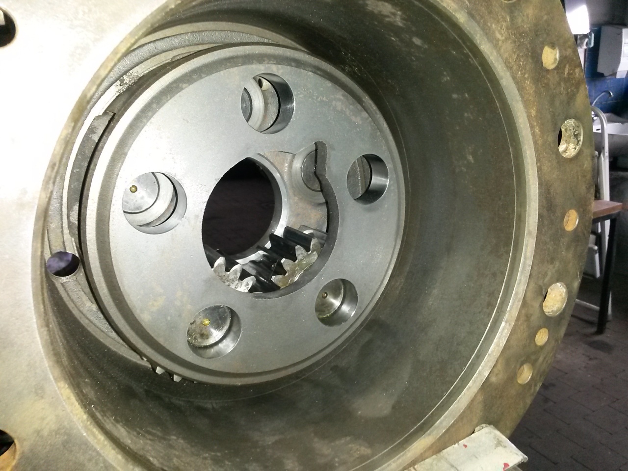

-Fahrbremse kompl. inkl. Radbremszylinder, Hauptbremszyl., Bremslleitungen und Bremsventil
-alle 4 Radgetriebe (Radlager und Planetengetriebe)
-Feststellbremse kompl.

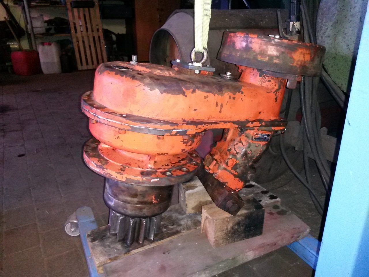

-Schwenkgetriebe (alle Lager, Wellendichtringe und ein paar Zahnräder)
-alle Motorsimmerringe
-Lichtmaschine, Anlasser, Kompressor und Edelstahlauspuff
-alle Simmerringe und O-Ringe der Hydraulikpumpen

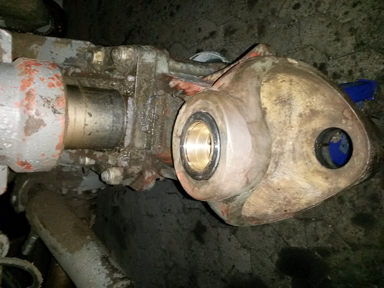

-alle Bolzen und Buchsen vom Planierschild
-alle Bolzen und Buchsen des Löffel´s, Löffelstiel´s und Hauptarm
-Kopml. Beleuchtung und div. Kabel neu
-und noch vieles anderes was mir im Moment nicht einfällt :-)

Der Bagger hat 13200 Std. auf der Uhr und die Restauration hat bis jetzt knapp 700 Std. Beansprucht. Bin aber noch nicht ganz fertig, ein paar Kleinigkeiten fehlen noch.
Der Vorbesitzer hatte ein Kiesloch und ist jetzt mit 77 Jahren in den wohlverdienten Ruhestand gegangen. Da der Bagger schon lange abgeschrieben ist sollte er einfach nur weg und da wäre der Schrotthändler das einfachste für ihn gewesen, da er ohne Reparaturen eh nicht mehr zu gebrauchen war. Da hätte ich wohl einfach nur Glück gehabt. :-)

Erfahrungsgemäß muss man den Arm ganz hinten einbolzen.

Die Arbeitszeit darf man bei so einem Projekt nicht rechnen, das macht man aus Überzeugung und Spaß.
Tieflader hab ich nicht gebraucht, er hat es mit eigener Kraft noch per Achse bis in meine Werkstatt geschafft. (Waren nur 3km).
Und die meisten Teile hab ich selbst hergestellt, ich hab ne Drehbank usw.
Man muß sich das alles nur Schön rechnen, dann ist es gar nicht so schlimm. :-)

Der Bager sieht wieder top aus. Kompliment.
Welche Farbtöne hast Du dafür genommen ? Sind das RAL Farben oder der die original Atlas Farbtöne ?
Hast Du Deine Hydraulikschläuche auch neu gemacht ?

Beitrag von Virus » So 15. Okt 2017, 11:48
Ich habe RAL Farben genommen das ist billiger.
Für den Unterwagen RAL 7011
Und für den Turm RAL 2001.
Die Schläuche habe ich nur die erneuert die auch kaputt waren. Sonst hätte das den finanziellen Rahmen gesprengt.
