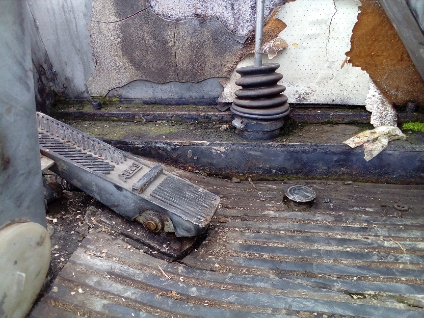

Hallo mein Name ist Alexander.
Meinst du solch einen Schalter?
In meinem 1302D ist der im Fußraum rechts neben dem Bremspedal verbaut.

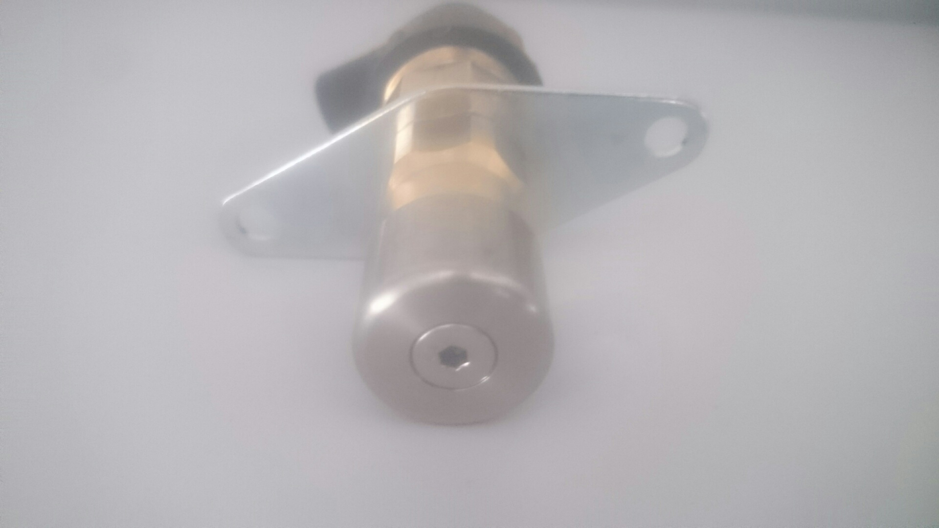

anbei des Fußschalters, den ich nun für meinen Bagger bestellt habe.
Besten Dank für eure Beiträge und besonderer Dank für die Unterstützung an Daniel von Atlas Nordhessen, der eine Möglichkeit gefunden hat, das Teil ausfindig zu machen, da in meiner Ersatzteilliste des 1304 leider keine ET Nummer erhalten war.

das ist ein Fußabblendschalter.
Ist seit 60 Jahren bei LKW's in Benutzung.

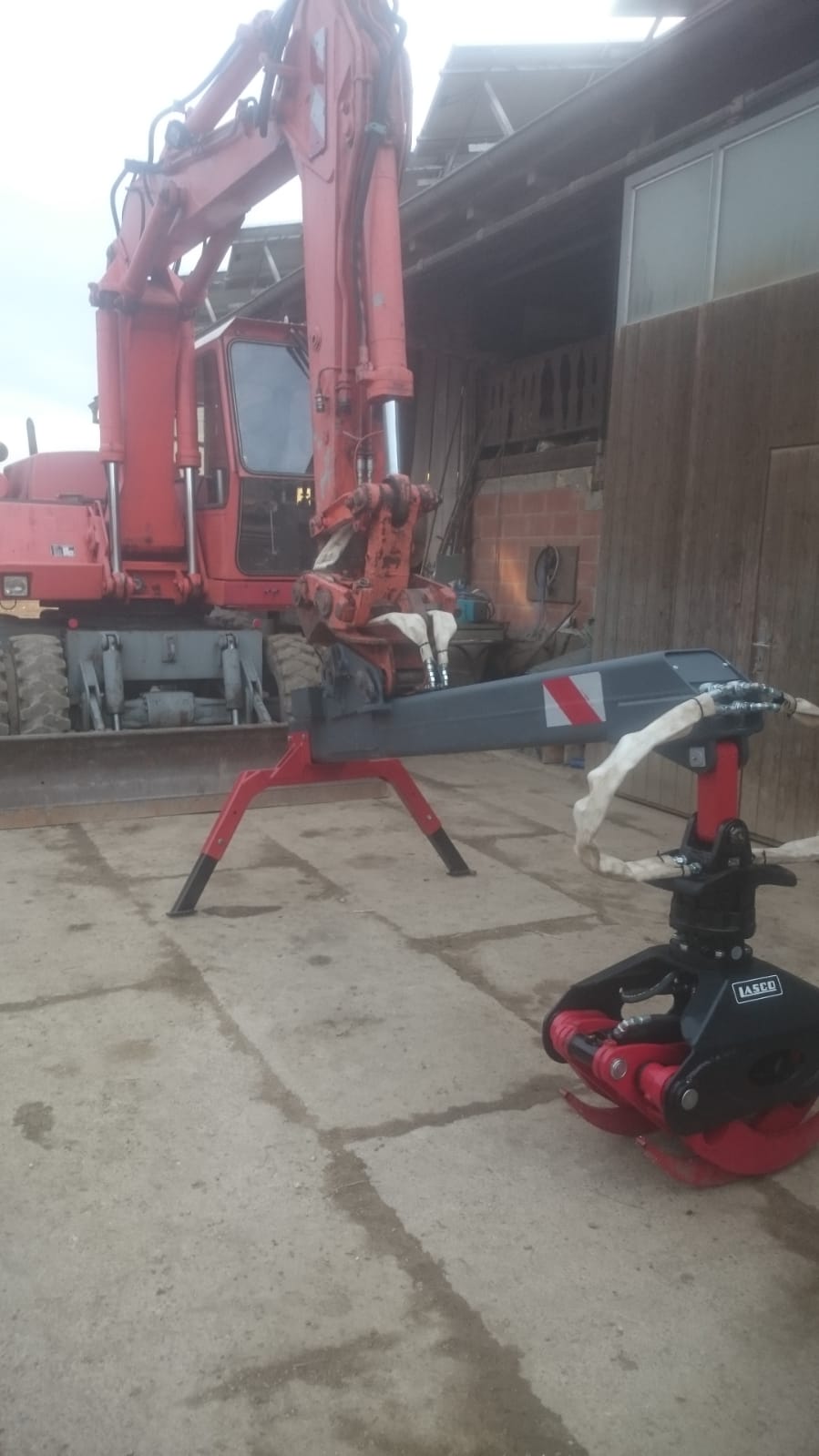

hier ein kleines Update:
Anfang des Jahres habe ich mich mal an das Thema Holzgreifer gemacht, nachdem die Einzelkomponenten nun schon lange im Eck lagen.
Durch die Nachrüstung schalte ich ein elektrisches Wegeventil auf meiner Armverlängerung. Somit musste ich kein Steuergerät nachrüsten und bediene den Greifer komplett mit dem bereits vorhandenen elektrischen, dass normal fürs Greifer drehen da ist.

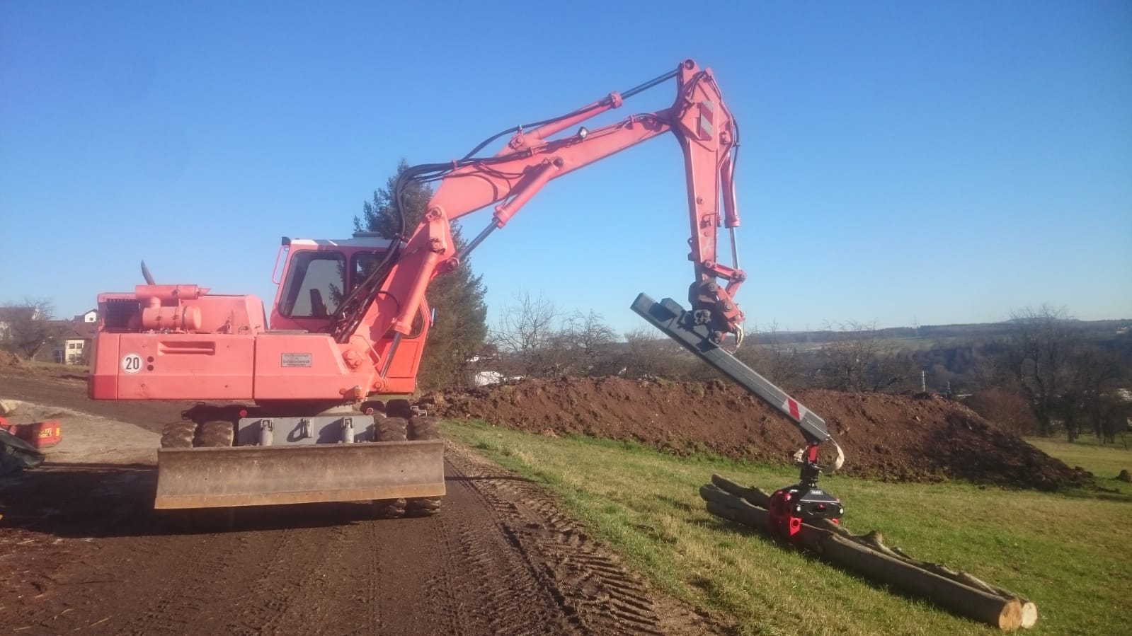

ist die Nutzung von einem Vierfingergreifer oder anders mit dem Reisiggreifer Absicht oder Zufall, da man ja sonst fast nur Ladegreifer sieht.
Das mit der Armverlängerung hat was, vor allem wegen der Reichweite und der Abstellmöglichkeit.

Beitrag von MB_Chris » Mi 19. Feb 2020, 06:40
Hallo EW,
der 4 Fingergreifer ist Absicht. Wir haben relativ viel Heckenmaterial und Reisig was für die Hackschnitzelanlage verarbeitet wird.
Seither haben wir dies mit dem Rückewagen mit normaler Holzzange erledigt.
Hierbei hat mir zum einen die Holzzange nicht gefallen, in der sich immer wieder Äste verklemmen.
Außerdem wollte ich deutlich mehr Reichweite um weit genug von der Kabine weg bleiben zu können.
Positiver Nebeneffekt ist die unvergleichbare Hubleistung des Baggers.
Die Verlängerung ist nun erst seit 14 Tagen betriebsbereit, weshalb ich natürlich noch die ein oder andere Erfahrung machen werde.
