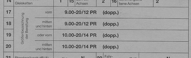

Also eigentlich beschreibt die "9.00" bzw. die "10.00" lediglich die Breite in Zoll. Der Abrollumfang dürfte ja schon bei unterschiedlichem Profil varieren...
Anbei mal ein Ausschnitt aus meinem Gutachten bzw. ABE, allerdings vom 1404 Bj. '92

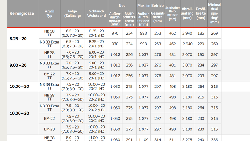

Anbei ein Ausschnitt aus einer Reifentabelle von dem Hersteller Mitas.
Das stimmt die 9.00 bzw. 10.00 bedeutet die Breite in Zoll ungefähr. Aber die Höhe von den Reifen machen ja den Abrollumfang aus und die stehen nirgendwo in der Reifenbezeichnung.
