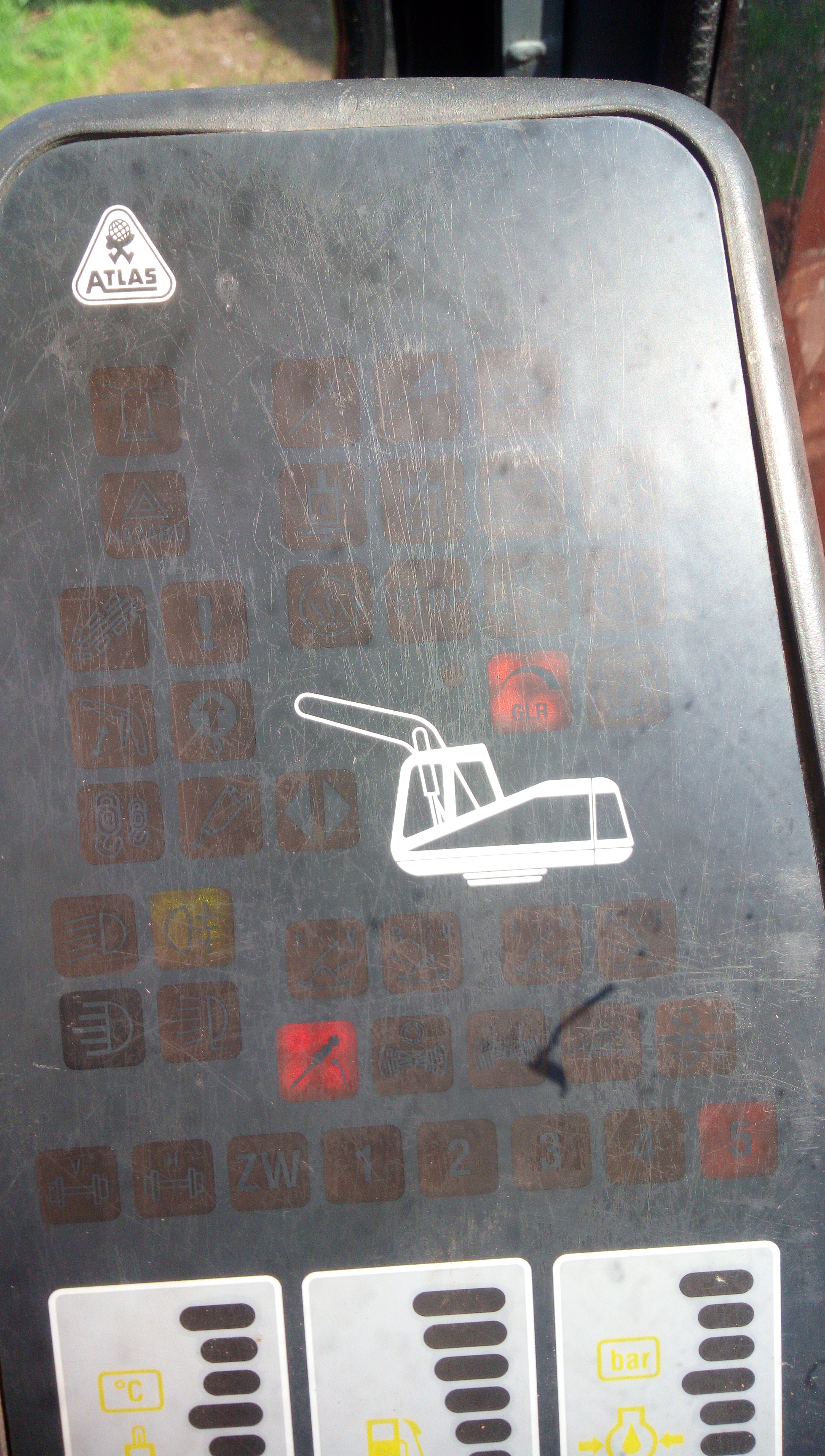

Meine Beobachtung ist noch das die Grenzlasregelung GLR Lampe leuchtet.

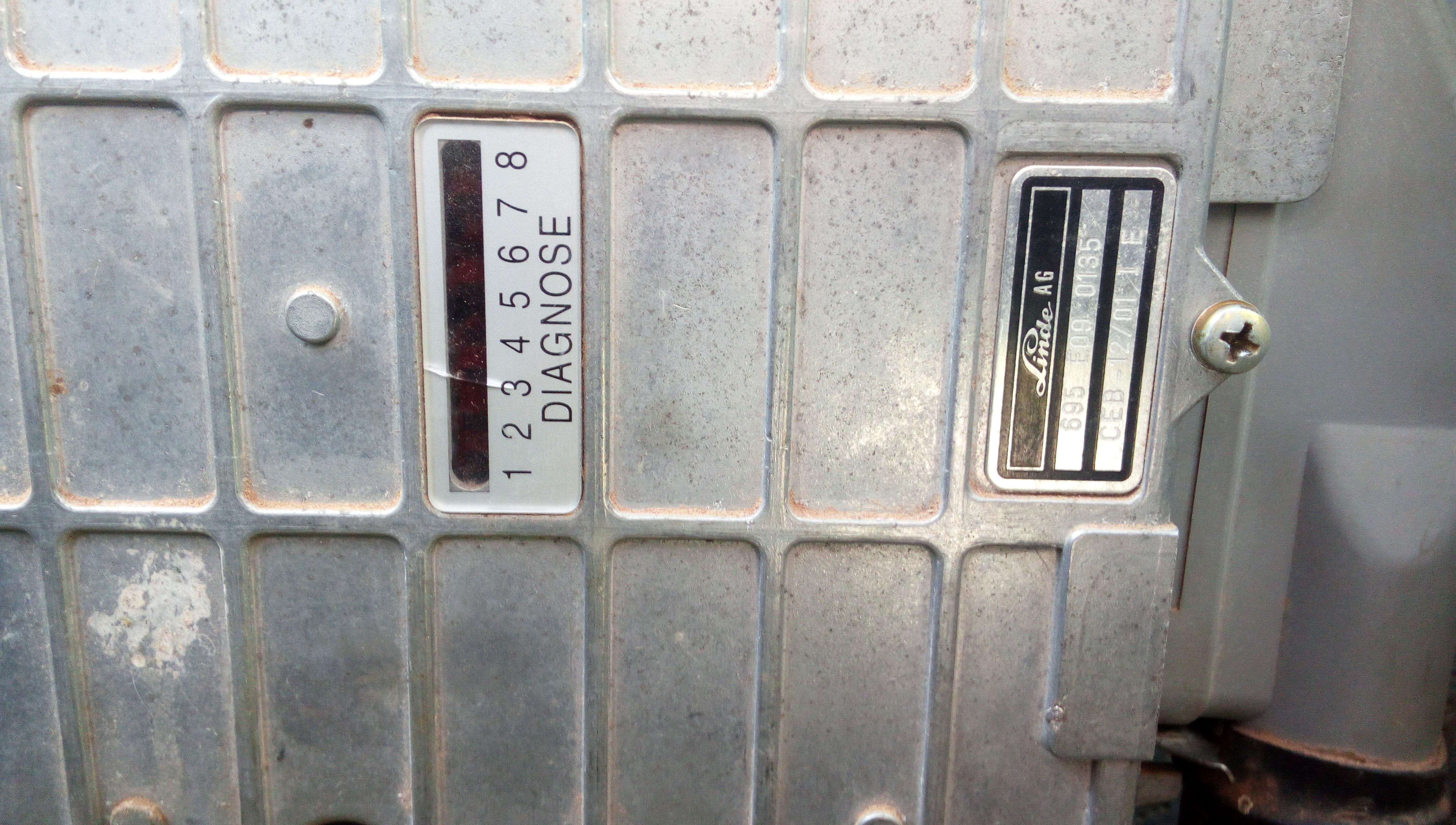

In Deinem Bagger sollte eine Linde Elektonikbox verbaut sein. Wo, weiß ich jetzt ehrlich gesagt, gar nicht genau. Ich denke in der Nähe von dem Elektrokasten. An dieser sollten 8 LEDs verbaut sein. Schau mal, was jede LED macht.

Meine Linde Steuerbox habe ich gefunden,aber da leuchtet keine einzige Led :?

Wenn Du die Zündung an machst, leuchten da kurz mal alle LEDs nach der Reihe auf ?

Die Lampen leuchten alle auf.
Oder hat es die Linde box zerlegt ?

Also an der Linde box leuchten keine Lampen auf wenn ich die Zündung betätigte.
Kann es vlt. Sein das die Box gar keinen Strom bekommt ?
Werde ich morgen mal prüfen.

Ja, das könnte sein, daß diese abgeschalten ist und somit funktioniert auch die Regelung nicht.
