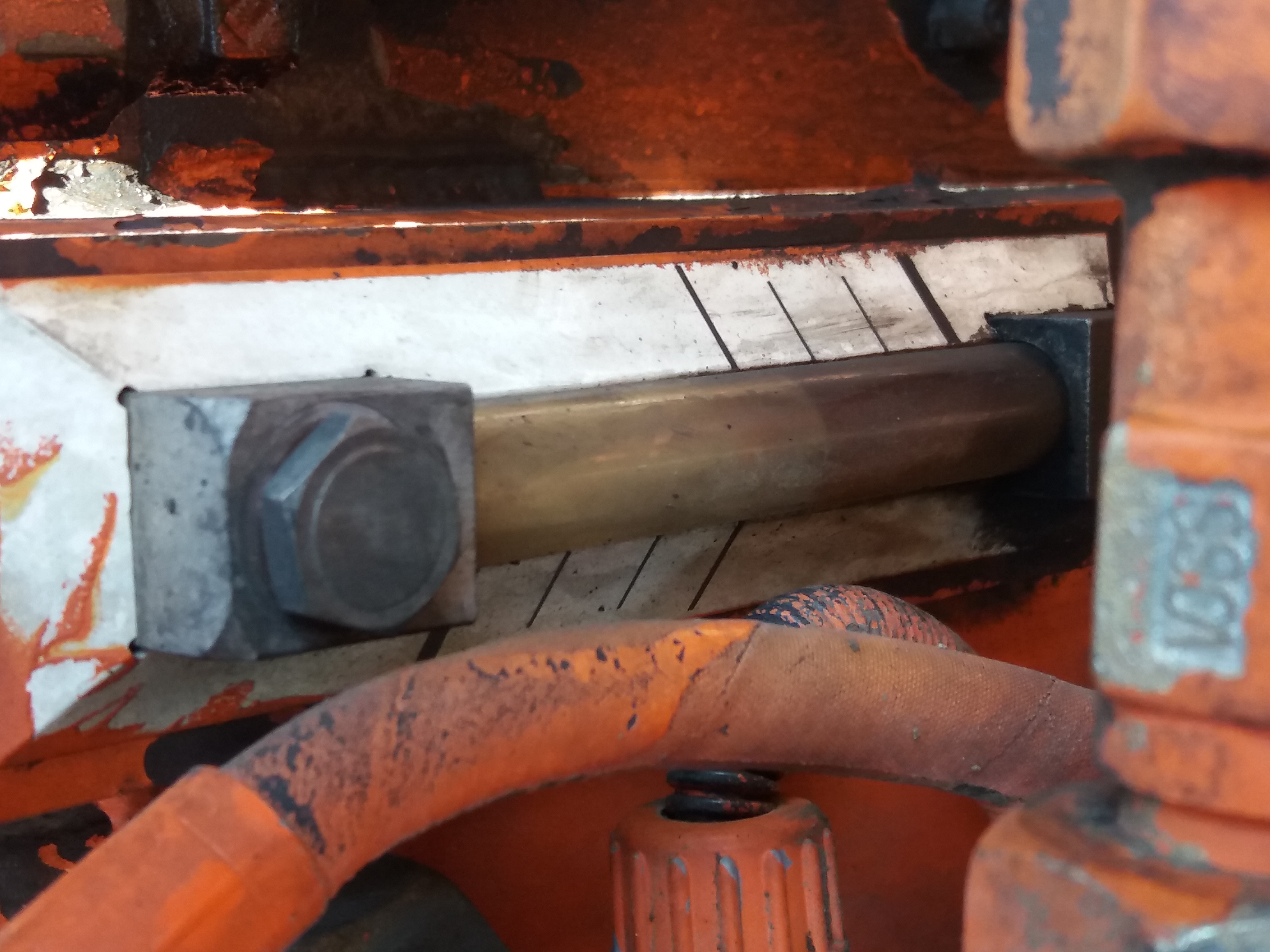

Kann mir jemand mal bitte erklären wie man hydraulik Öl stand am besten prüft ..Zylinder aus fahren oder einfahren, bagger abstellen oder wie am besten ..Wie gesagt ich kenne mich damit n8cht aus ...danke
Re: Atlas Bagger 1304 hat kein Antrieb mehr
Beitrag von Webmaster » Sa 21. Apr 2018, 12:14
Das Öl prüft Du am besten, wenn alle Zylinder, so gut es geht, eingefahren sind.
Wenn dann das Öl sichtbar ist, paßt der Stand.
Funktioniert dein Manometer ? Vier bar Druck ist viel. Am besten wären so um die 0,8 bar.
Unten am Getriebe sitzt ein Luftzylinder, welcher den 1. und 2. Gang schaltet. Schau mal ob dieser überhaupt angesteuert wird, während ein zweiter in der Kabine die Umschaltung betätigt.

Ok ,sichtbar egal wie hoch oder unten ,bei pkw s ist es ja so wenn man Motor abstellt wartet man ein paar min das Öl sollte sich den zwischen min max sein Idealfall knapp unter max Anzeige, noch was habe noch 2 Behälter wo mein Batterie verbaut ist die total leer sind auf einem steht alcohol drauf andere ist weiter oben mit einen grünen Flüssigkeit auch fast leer ..richt gut nicht wie kühlwasser ..wofür sind die Behälter
