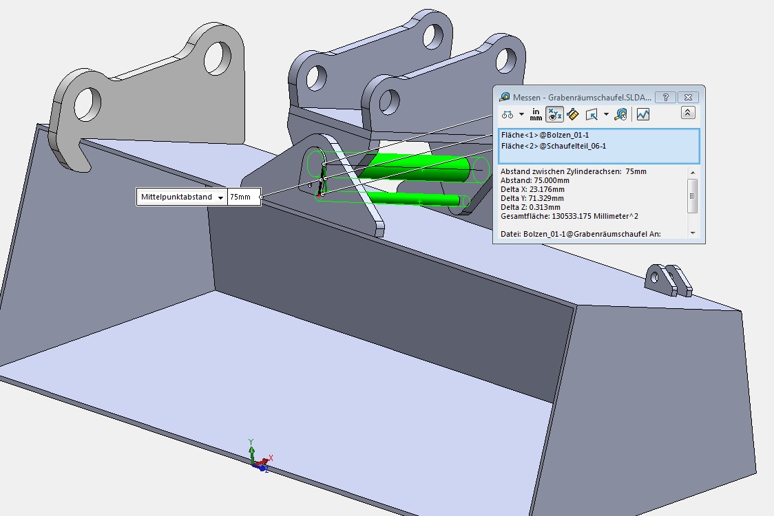

ich bin grad dabei mir eine Grabenräumshaufel selbst umzubauen auf die Atlas1302 Aufnahme und das ganze noch hydraulisch schwenkbar.
Ich habe mir eine gebrauchte, starre 2m Schaufel zugelegt, die hatte allerdings ein ganz komische Aufnahme.
Jetzt habe ich diese entfernt und designe mir grad die neue Aufnahme für meinen 1302D.
Eigentlich wollte ich es alles zuerst wieder starr anbauen, aber wenn ich schonmal dabei bin kann ich es auch gleich hydraulisch kippbar gestalten.
Kann mir einer von euch, der eine solche 2m Schaufel hydraulisch hat, ein paar Infos dazu geben bitte?
Welchen Zylinderdurchmesser haben eure Hydraulikzylinder an der Schaufel?
Also Zylinderdurchmesser und Kolbendurchmesser?
und wie viel mm ist die Drehpunktmitte von dem Zylinderauge von der Drehpunktmitte des Schaufelbolzen entfernt?
Dazu hänge ich ein Bild an. (links kann man noch die erste Idee mit der festen Variante sehen)
Ich meine das Maß von den Bolzenmitten der beiden grünen Bolzen zueinander.
Welchen Durchmesser haben bei euch die Bolzen alle und welche Stärke die einzelnen Stahlplatten?
Ich denke mal die Platten werden alle in ca 25mm Dicke sein und der Hauptbolzen muss mindestens 60mm dick sein.
Danke schonmal für eure Mühe beim Abmessen.

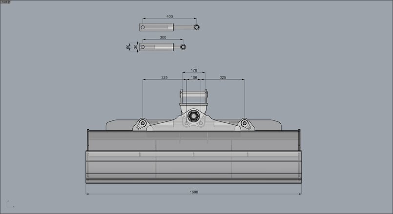

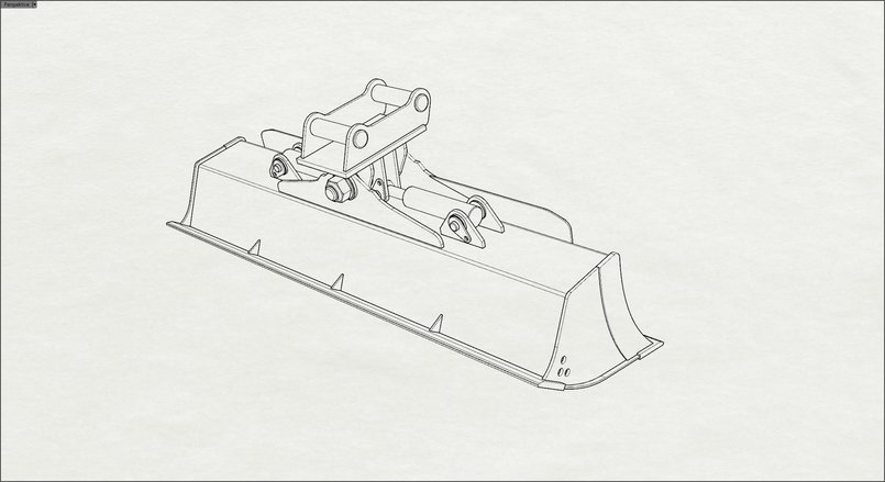

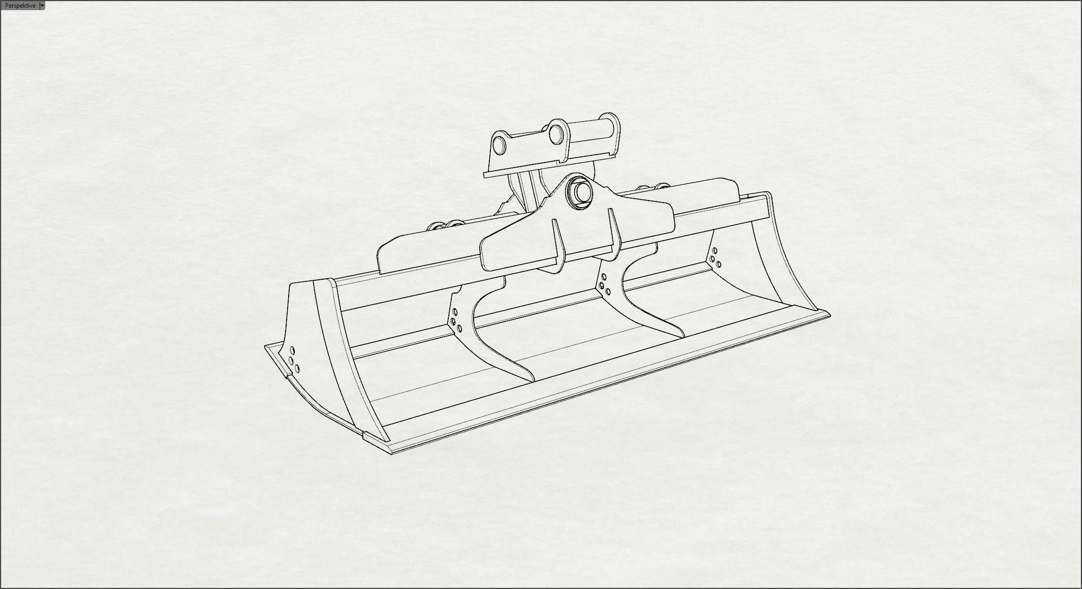

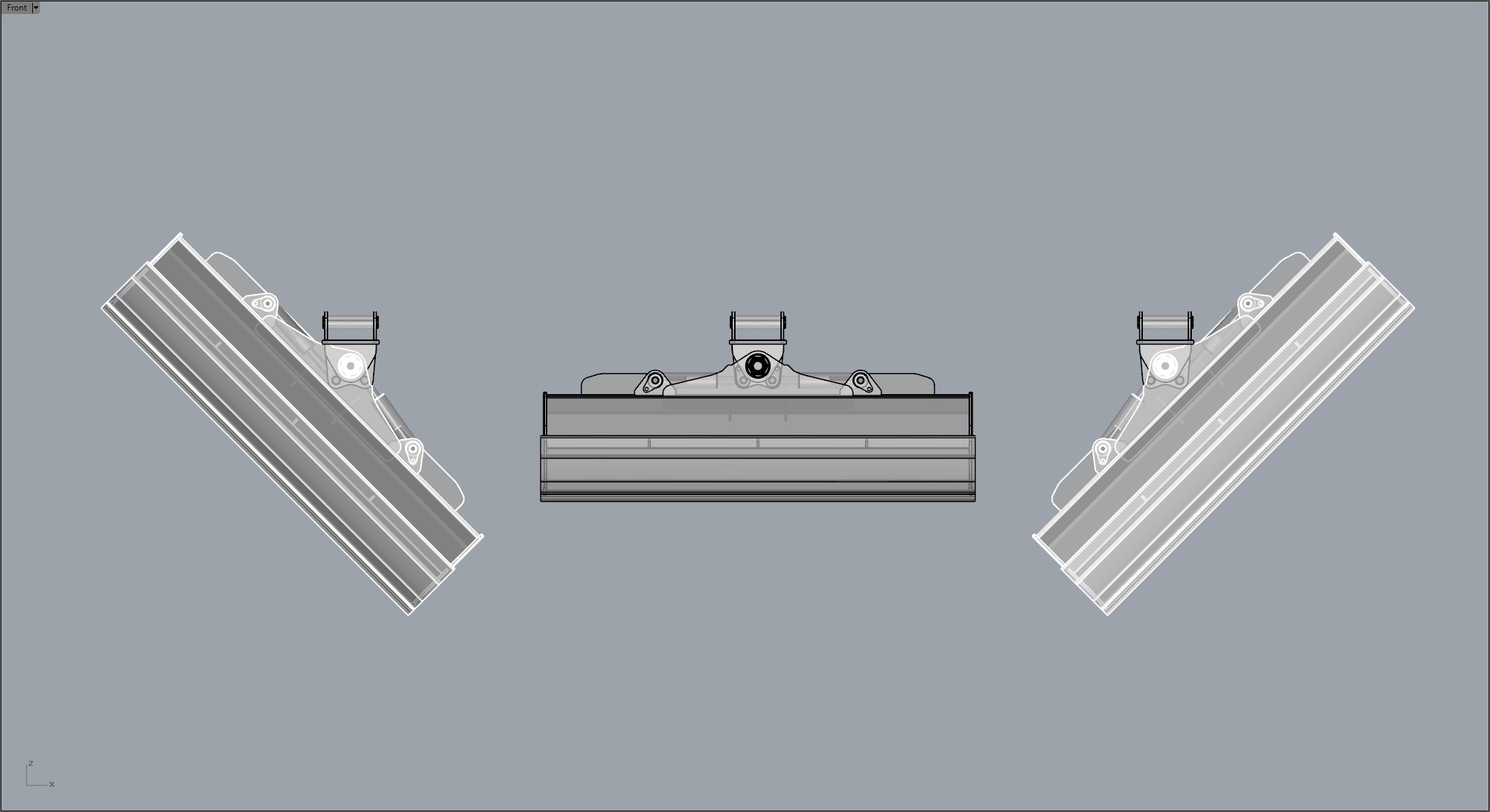

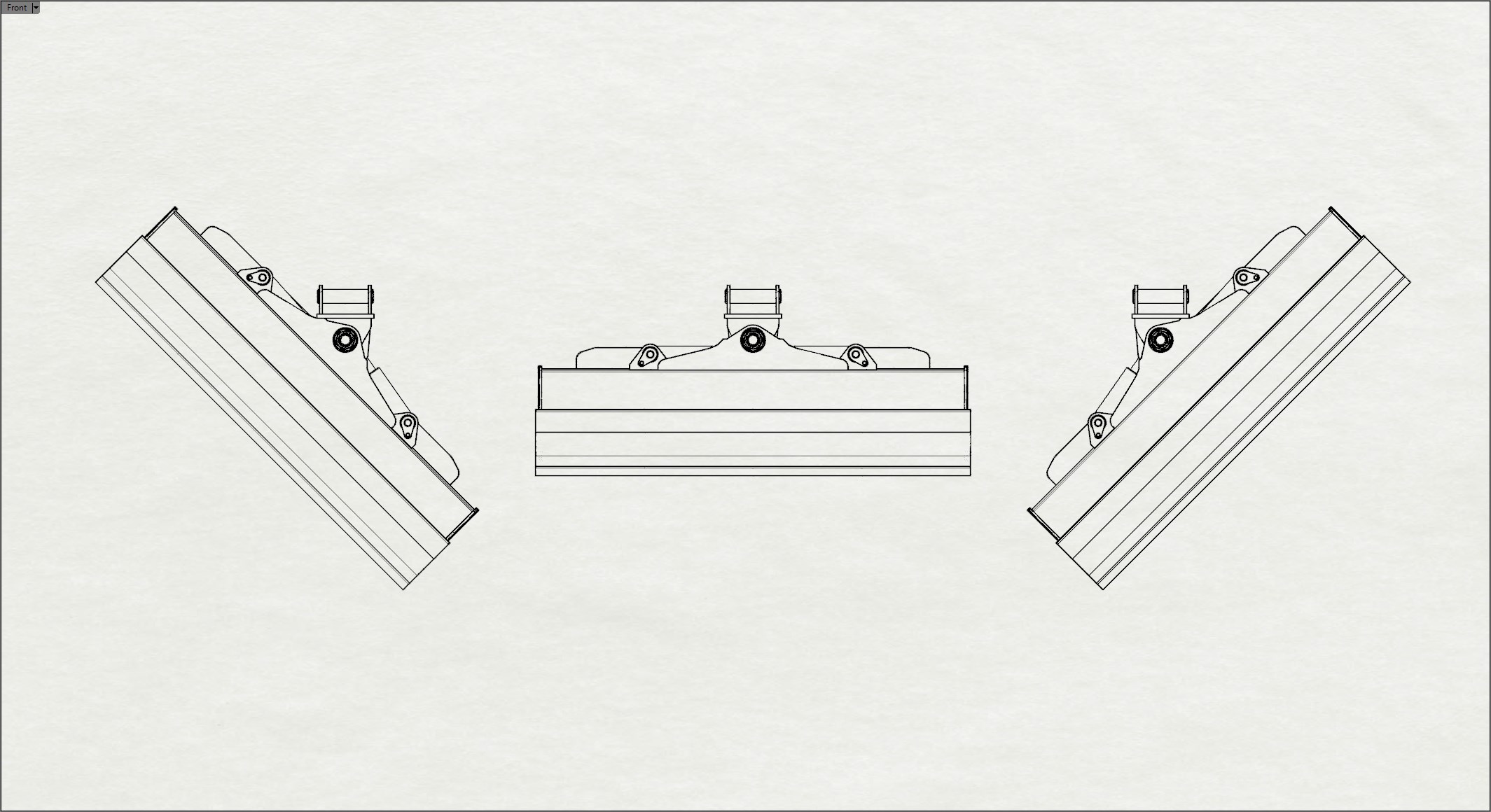

Beitrag von DanielB » Mi 27. Jun 2018, 13:08
Moin Alexander,
ich habe inzwischen einen kleineren 1004.
Daher fällt der Löffel den ich dafür konstruiert habe etwas kleiner aus.
Die Maße kannst du dir aber eigentlich hochrechnen.
Die Zylinder für deinen Löffel (wenn du denn zwei einbauen willst), sollten meiner
Meinung nach eine 50er Kolbenstange haben. Damit bist du auf der sicheren Seite.
Denke aber eine 40er würde es zur Not auch tun.
Die Anschlagpunkte der Zylinder (diese brauchen übrigens wirklich nur sehr wenig Hub)
sind oftmals nur sehr schwer so zu legen, dass die Zylinder wirklich den vollen Hub nutzen.
Bei meinem Löffel würde der Anlenkhebel zu hoch aufbauen, daher werden nur 75 der 100mm
Hub genutzt.
Ich hoffe, dass ich dir ein Wenig weiterhelfen konnte.
Wenn du noch Rückfragen hast, melde dich einfach.
