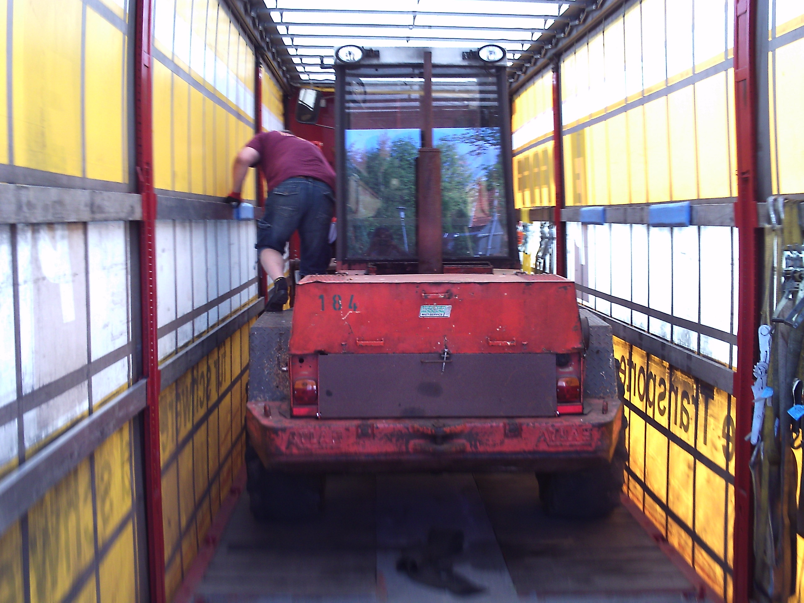

so nachem ich ja schonmal vorsichtig nach aufklebern gefragt hatte, kam heut der grund für die frage an..
ein atlas ar62 c bj 92
kennt sich irgendwer mit sowas aus? hat jemand eine bedienungsanleitung für sowas?
ich hab keine ahnung wie man die kabine kippt oder wo welches öl reinkommt usw.
falls interesse mach ich auch noch mehr bilder - ich hab den noch nichtmal selber gefahren - werd ich gleich mal testen :lol:

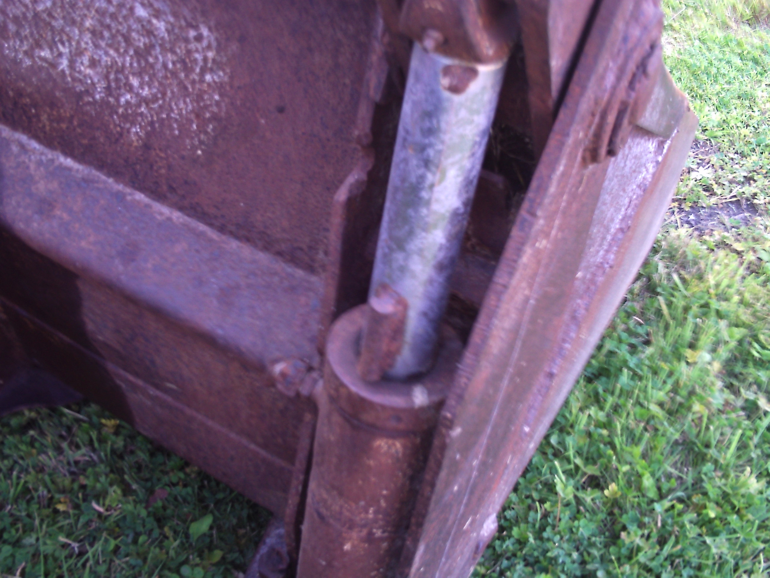

also fahren tut er schonmal.. hydraulik scheint okay.. motor ist auch okay - wurde auch vor 20h überholt hat neue kolben und buchsen bekommen.. ungewöhnlich für einen 912er deutz nach nichtmal 9000h aber einer der vorbesitzer war ne dumme sau.. man sieht es an so tollen ideen wie der schaufel..
der lader hatte mal eine 3 in 1 schaufel.. tolle sache - wahrscheinlich war ein zylinder undicht oder sowas.. der idiot hat ne tolle idee.. damit die schaufel nicht mehr aufgehen kann greift er zum schweissgerät.. okay würd ich eventuell auch machen.. aber ich würde ein paar schweissstellen an der schaufel machen und nicht..
der hat wirklich was auf die kolbenstangen geschweisst.. eine seite ne alte mutter andere seite ein stück moniereisen.. damit gibt es null möglichkeit mehr die zylinder zu reparieren.. funktioniert hat es nicht - der letzte besitzer hat dann die schaufel auch noch verschweisst.. es ist so schade irgendwie.. :roll:

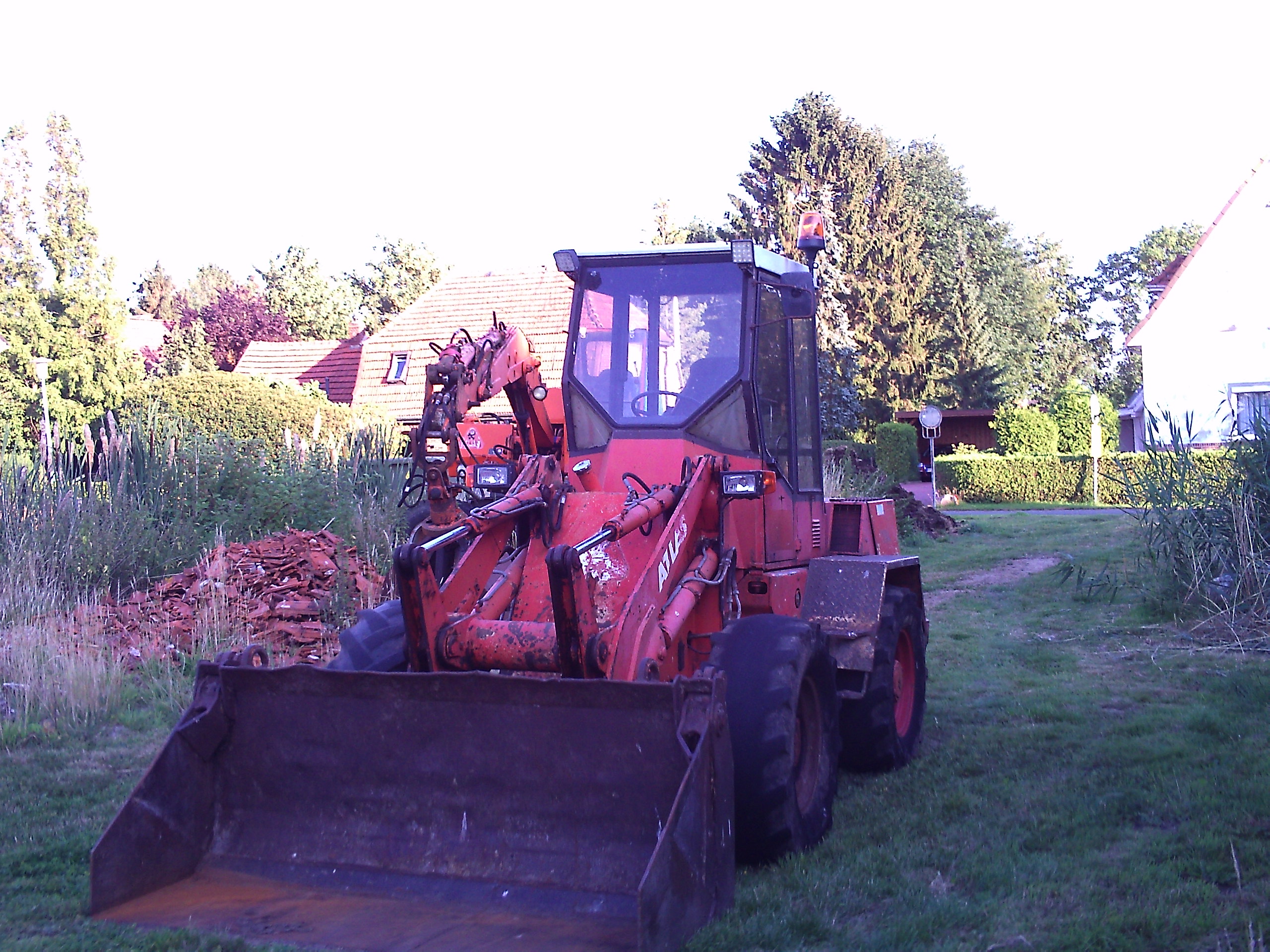

achja mal ein bild noch vom lader..
ein paar probleme gibt es noch - die schaufel ist ausgeschlagen war wieder quatsch.. an der palettengabel die ja beim lader ist sind alle 4 bolzen neu festgerostet.. er hat sie nie benutzt weil er eine am trecker hatte.. statt nun mit diesen guten bolzen die schaufel zu befestigen hat er genommen.. eine alte kolbenstange auf der einen und einen alten meissel von was weiss ich auf der anderen seite.. natürlich beides nicht sehr passgenau - klar eiern dann die bohrungen aus.. totaler schwachsinn den man mit nachdenken hätte verhindern können..
nungut dafür hab ich den lader jetzt recht günstig erstanden

also die Kolbenstange kannst du dir ja neu fertigen! Als Meterware kaufen, zu dem Typen gehen, der einen kennt, der einen kennt, der eine Drehbank hat... :lol:
Gewinde drauf... Auge anschweißen (da kannst du ja eventuell das alte nehmen).
Aber ja, ich hatte da auch schonmal so einen Deppen, der damals bei meinem Schwenklöffelrest
die Kolbenstangen sauber durchgebrannt hatte, weil er vermutlich die schei... Bolzen
nicht rausbekommen hat. Von solch eher "schlichten" Typen gibt es leider viel zu viele! :D

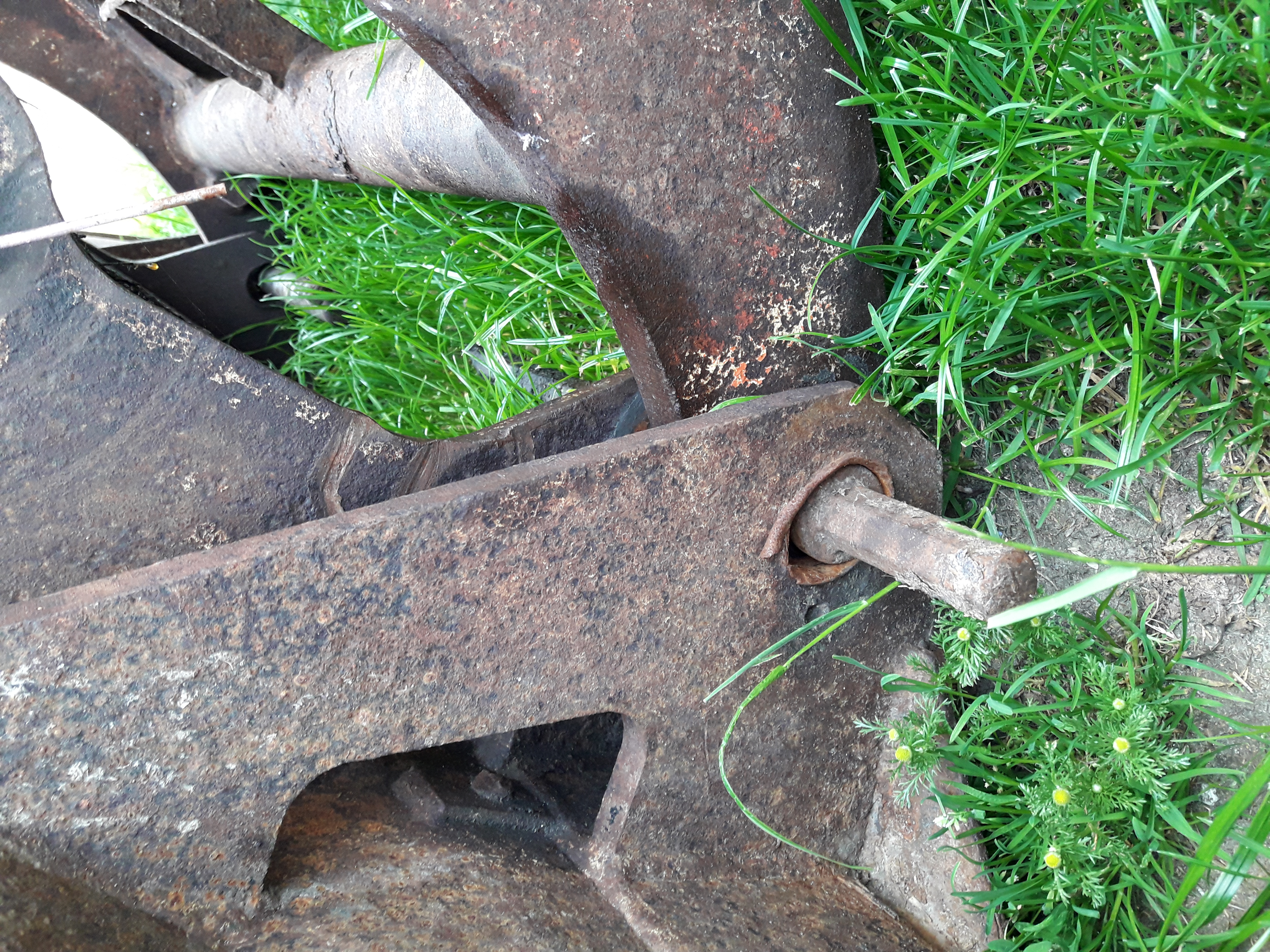

hier mal die "verbolzung" mit dem alten meissel:
auf die idee muss man erstmal kommen
die kreativität was reps in der landwirtschaft angeht, erstaunt mich immer wieder, es wird genommen was der schrotteimer hergibt, als ob man in deutschland keine ersatzteile bekommen könnte - letztens hab ich an nem minibagger m16 schrauben als bolzen für die schaufel gesehen - komplett verbogen natürlich und die bolzenlöcher auch schon "ausgearbeitet".. da werden werte vernichtet.. in meinem beispiel: so eine schaufel bekommt man gebraucht nicht unter 1000,- richtig gut kostet sie 2000,- also hätt er sie besser für 1000,- verkauft und sich ne ordentliche radladerschaufel für 500,- geholt

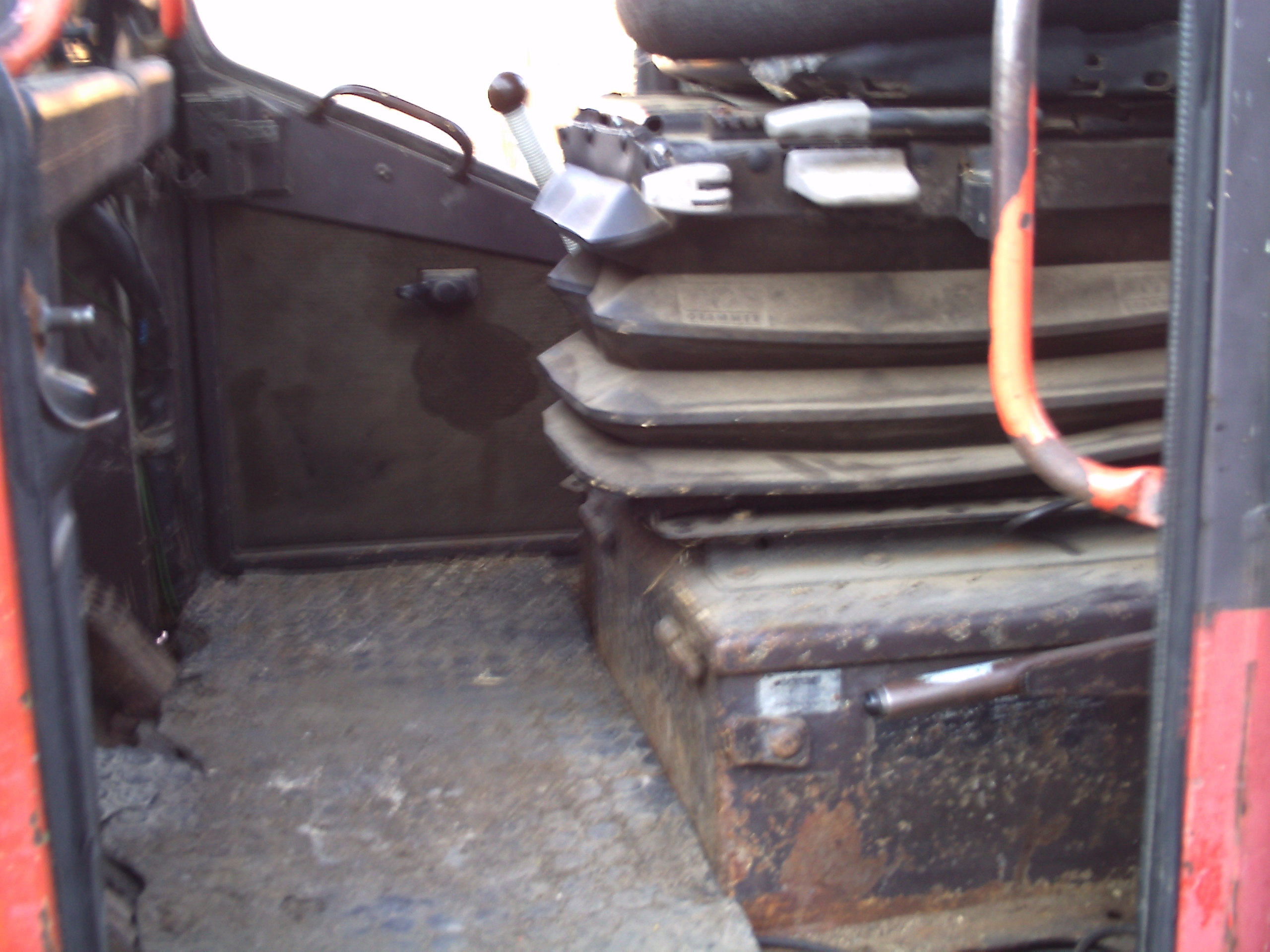

um noch ein bild reinzusetzen.. ich glaub ich muss daniel ("B" - hier gibts echt viele daniels) mal ne ferienwohnung einrichten für ne woche denn die kabine des atlas ist auch nicht die schönste.. :lol:
der grammer luftsitz ist aber nett - der kompressor kämpft etwas mit meinen kilos aber sitzen tut man gut - bezug muss mal neu.. muss mal schaune das ich die modellbezeichnung vom sitz irgendwo finde..
