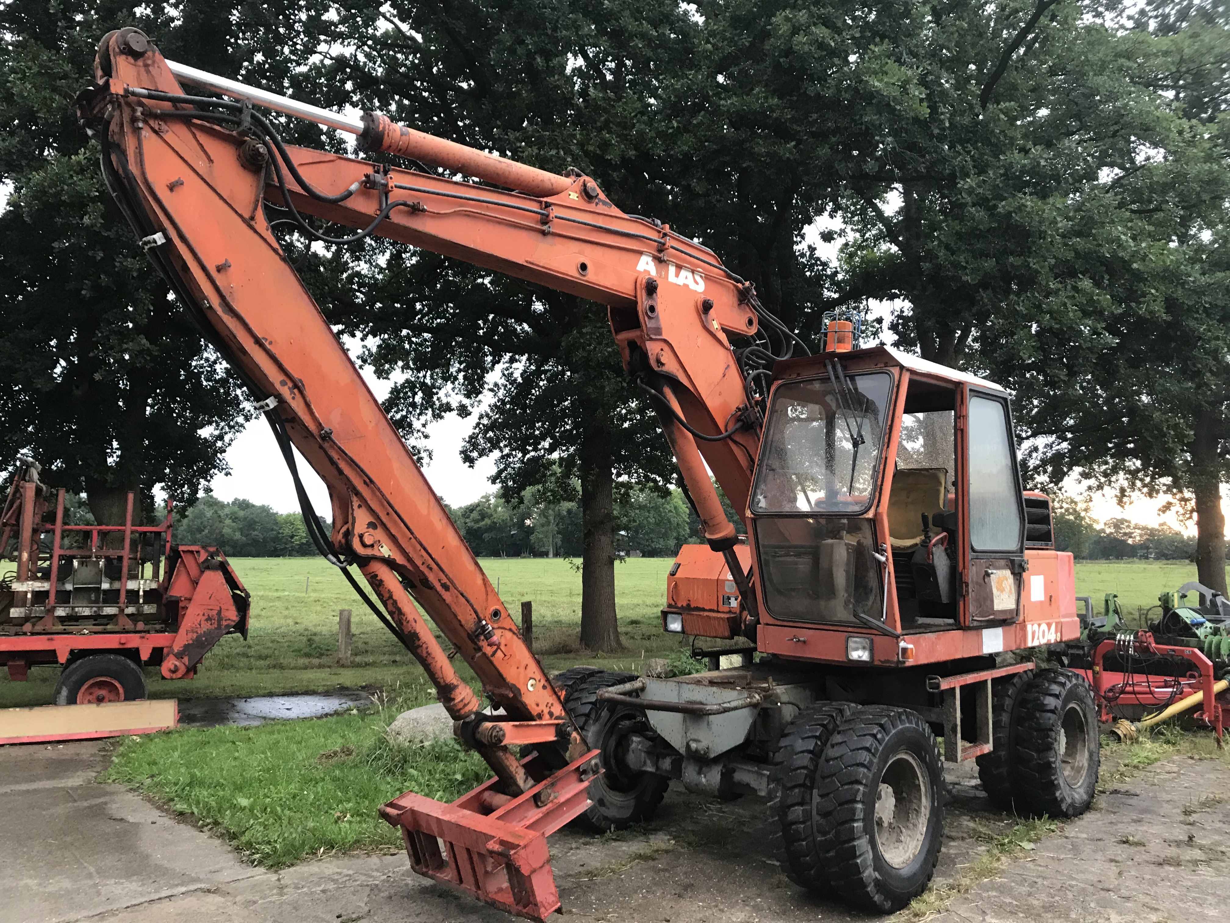

Wo ich noch nicht ganz hintergekommen bin - die Achsabstützung. Aktiviert sich diese nicht von alleine, wenn ich die Fahrbremse feststelle? .. für die manuelle Betätigung habe ich ja in der Konsole zwei Schalter .. warum zwei, was unterscheidet diese? :oops:
Demnächst steht Strohfahren an und ich wollte mal einen Testversuch zu Stabilität und Funktionalität mit der Euroaufnahme und dem Ballenspieß starten - sicherlich ist der kleine Hoflader schneller, aber zum Aufladen auf den 10km entfernten Feldern wäre es eine eindruchsvolle Alternative.
An der Stelle rückt ein doppelwirkender Hydraulikanschluss am Arm in den Fokus. Der Vorbesitzer hat mit einem kleinen Hebel in der Kabine einen Hydraulikkreislauf, um am Ausleger Hydraulikmotoren antreiben zu können, nachgerüstet. Für Ballenzange, Schwenklöffel und Co. bringt mir dieser Kreislauf aber nichts, zumal die häufige Bedienung mit dem Hebel an der Kabinenseite (ich versuche morgen mal ein Bild zu machen) mehr als unschön ist. Hat solch ein Bagger keinen serienmäßigen doppelwirkenden Hydraulikanschluss am Arm? Oder ist der mal bei Umbauten "unter die Räder gekommen?" Beim Waschen möchte ich mal versuchen den Steuerblock zu verstehen. Meine Hoffnung ist, dass dort Möglichkeiten vorhanden sind um einen elektrisch betätigten Anschluss vorne hinzulegen. Im rechten Joystick ist oben auch eine Aussparung die jetzt als Schmutzfänger-Loch fungiert, ich vermute mal dort sitzt normal der Schalter für die Betätigung? Wenn jemand einen solchen Anschluss in Verbindung mit der elektrischen Vorsteuerung hat wäre ich über ein Inspirationsbild wie das normalerweise aussieht sehr dankbar :D

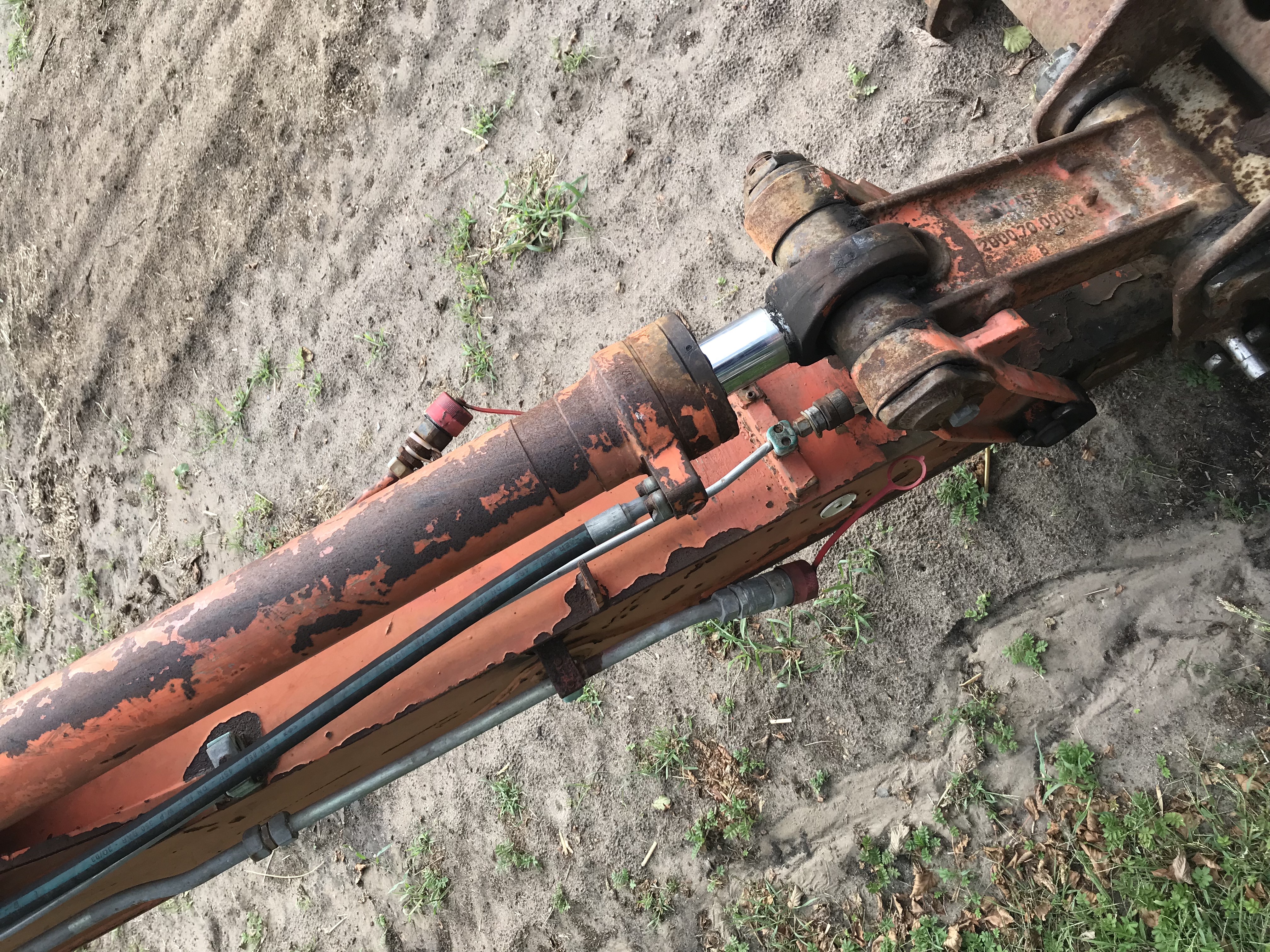

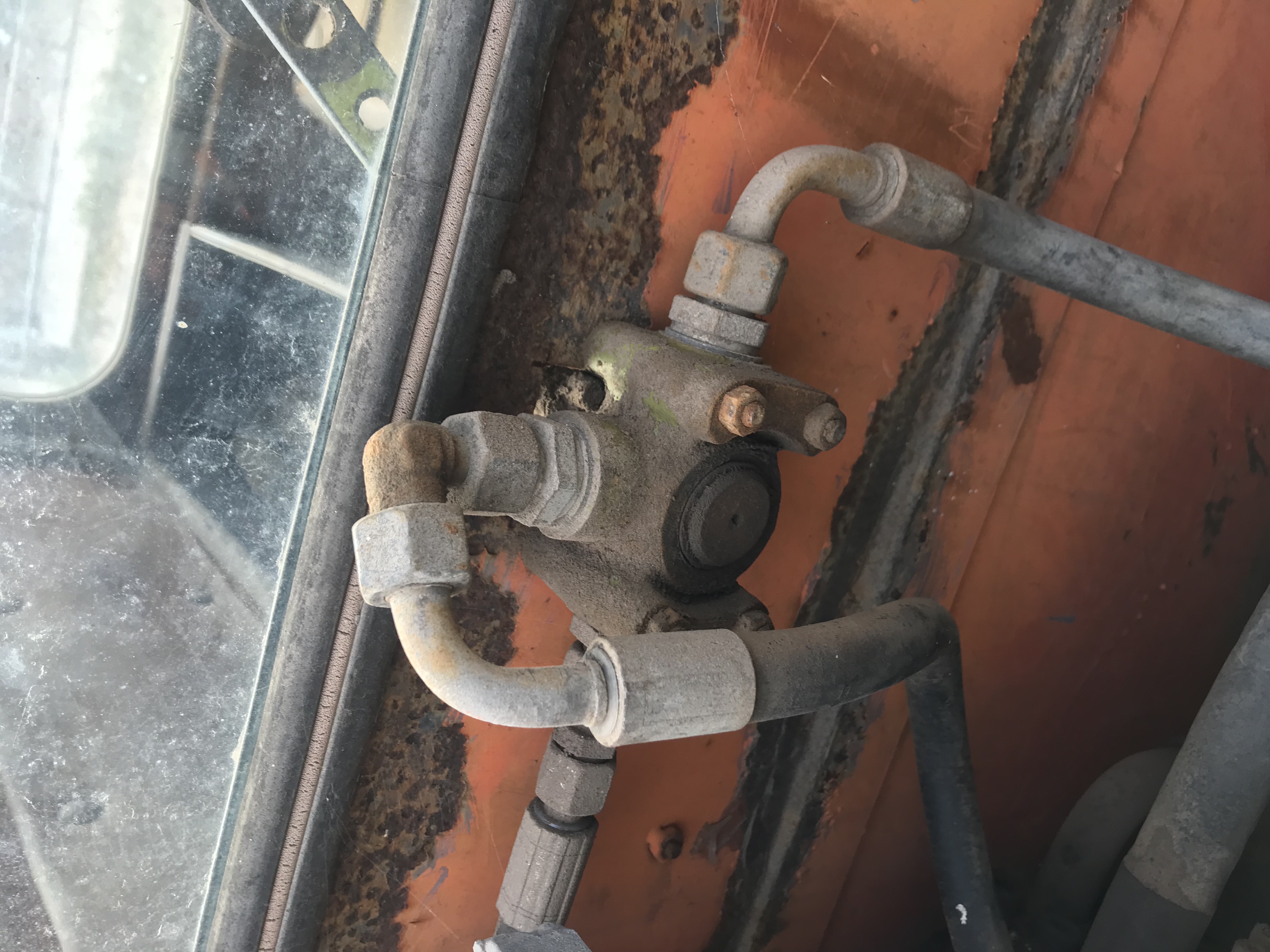

Die Steuerung von dem "externen" Hydraulikkreis ist simpel ein Ventil mit Bypass:
Bedienhebel
Ventil
Anschlüsse

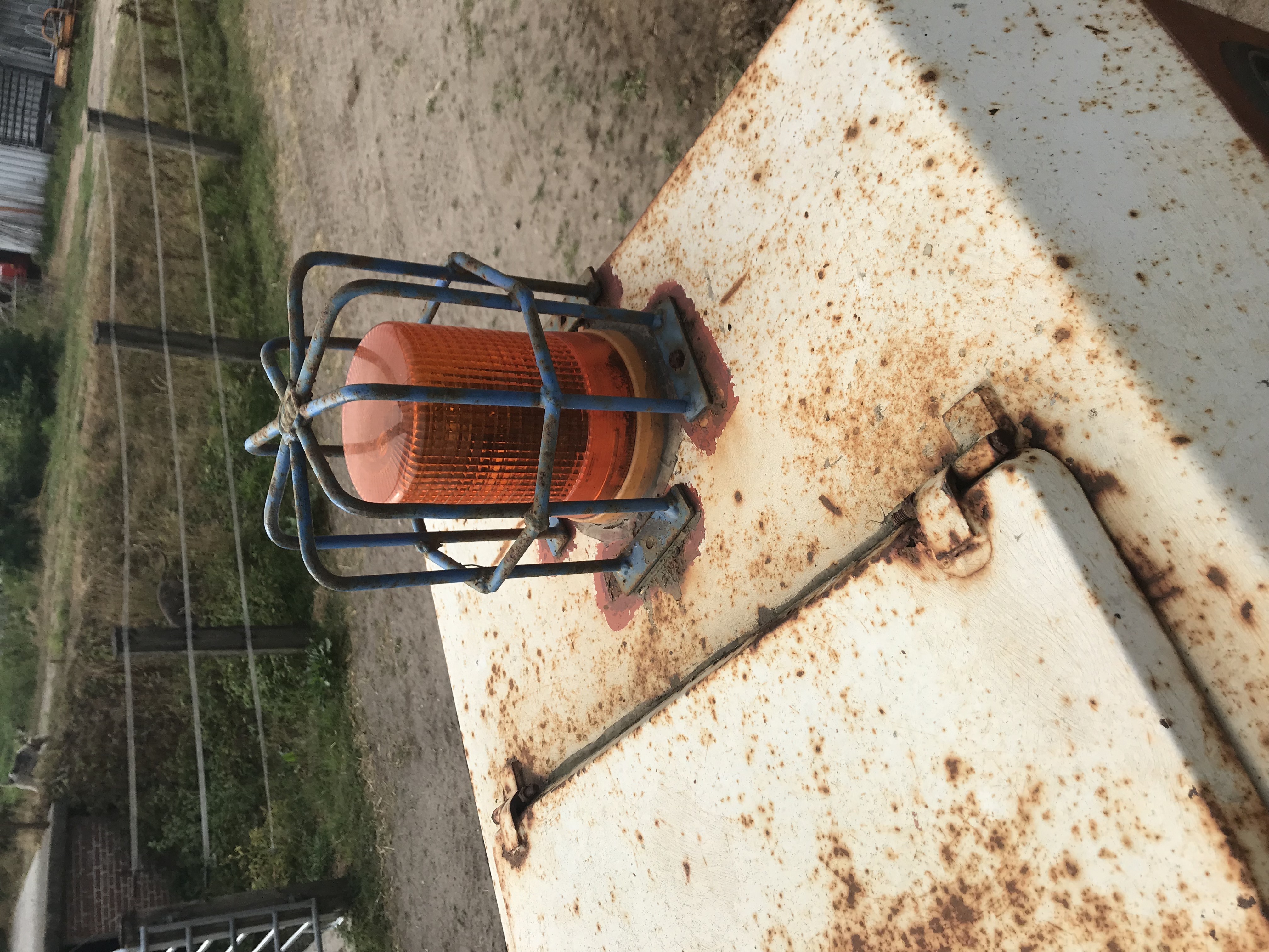

Kleiner Abstecher zur Belustigung: Um die Transportfähigkeit auf Tieflader wieder herzustellen muss ich auch die leicht überdimensionierte Rundumleuchte klappbar an die Seite bauen .. bei so einem Rundumleuchten-Fallussymbol wird das nichts mit 4m Höhe :lol:
Rundumleuchte

Zum zusätzlichen Steuerkreis ist es eigentlich bei fast allen Atlas Mobilbaggern so gewesen,
dass du einen doppeltwirkenden Steuerkreis (Greifer drehen, Schwenklöffel, etc.) am Arm hast.
Diesen kannst du mit den Knöpfen auf den Joysticks bedienen.
Das sollten bei deinem Bagger die Leitungen sein, wie unter dem Löffelzylinder oben auf dem
Knickarm / Stiel angebracht sind.
Diese Leitungen haben einen kleineren Querschnitt als die Löffel/Greiferleitungen.
Hier mal ein Link:
https://www.bauforum24.biz/forums/topic ... er/?page=4
Ganz unten!

Die "Greifer drehen"-Funktion scheint ihm tatsächlich zu fehlen...
Dafür spricht die Tatsache, dass ihm der Schalter im Kreuzhebel fehlt. Außerdem hat er nur eine "Greifer drehen"-Leitung, wo eigentlich zwei Leitungen hätten sein sollen.
Es ist vermutlich, wie Finn schon gesagt hat, eine einfache Druckleitung mit drucklosem Rücklauf, um Hydraulikmotoren (Hammer) anzutreiben...
Damit brauchst Du leider erstmal auch keinen Greifer mehr, Finn.

Wer weiß, ob nicht irgendwann einmal die Leitungen einfach abmontiert wurden.
Ich würde einfach mal nachsehen, ob sich wirklich kein Magnetventil am Steuerblock befindet.
Anderenfalls kann man natürlich ein Magnetventil einbauen.
Eventuell könnte auch ein Anruf bei Atlas Licht in Dunkel bringen. Die sollten eigentlich
mithilfe der Seriennummer den Auslieferungszustand herausfinden können.
So war es zumidest bei meinem 1004.

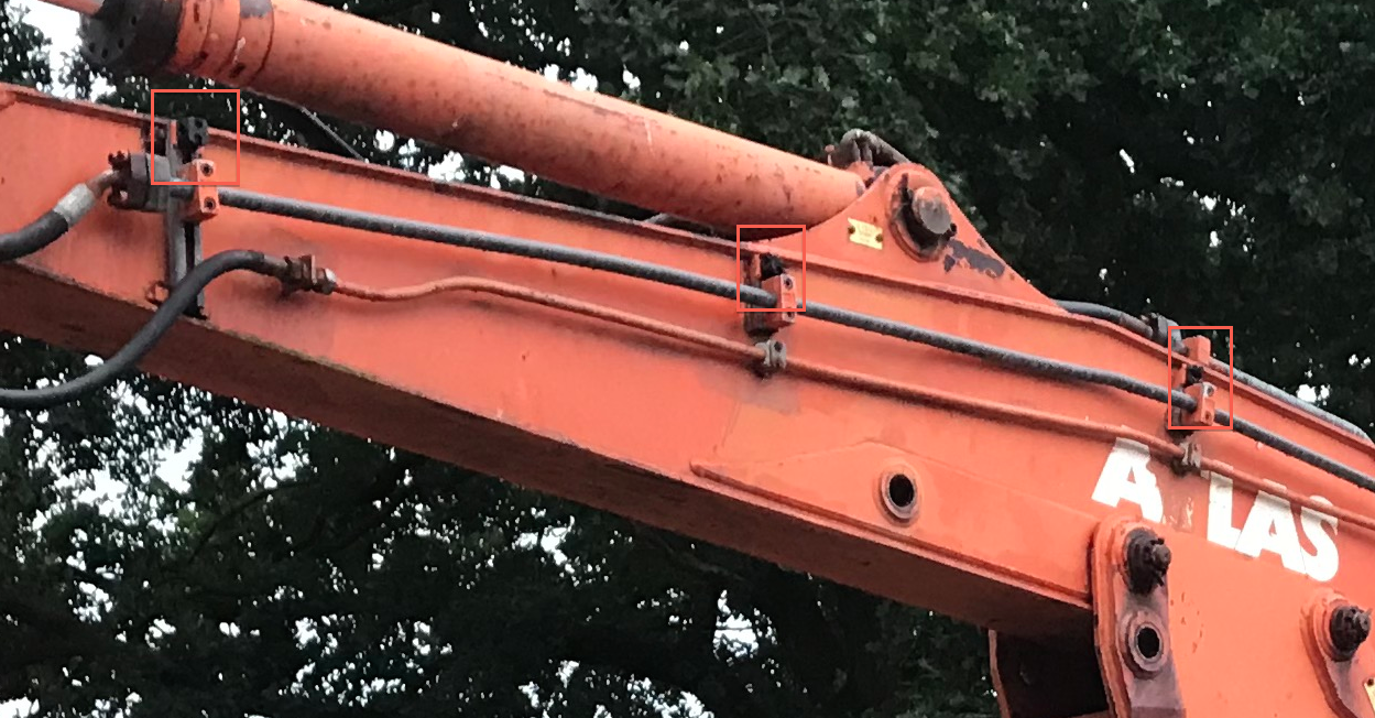

Habe eben gesehen, dass sich am Arm auch noch Rohrschellen befinden, die auf eine
abgebaute Leitung für das Greifersdrehen hinweisen.
Die Schellen befinden sich oberhalb des Löffelleitung am Arm.

Beitrag von DanielB » Di 31. Jul 2018, 21:36
Moin zusammen,
also ich bin mir wirklich recht sicher, dass der Bagger mal einen weiteren Steuerkreis hatte.
Habe mal ein Bild angeängt. Die hätten ja sonst nicht einfach ungenutzte Rohrschellen
angeschraubt. :D
Beste Grüße!

Beiträge: 2491
Re: Atlas 1204 im Landwirtschaftseinsatz
Beitrag von Webmaster » Di 31. Jul 2018, 22:48
Ja genau und wenn man das Bild anschaut, wo man den Löffelkippzylinder von oben sieht, erkennt man unterm Zylinder noch eine Kupplung. Sieht so aus, wie die von Greifer drehen.
