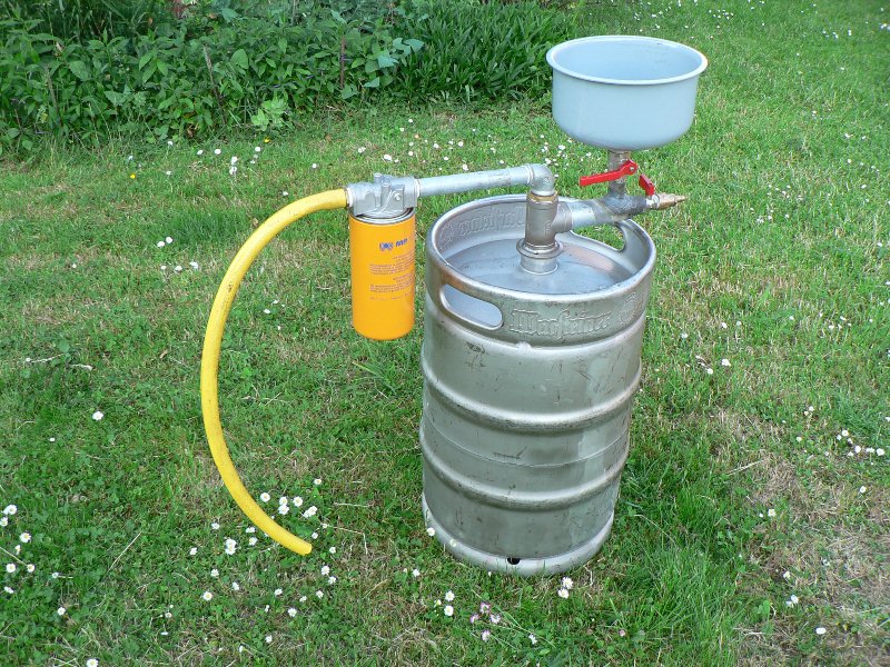

bei jeder Arbeit am Hydrauliksystem fallen Restölmengen an.
Ich war es irgendwann leid, das Öl immer ins Altöl zu kippen.
Also habe ich mir eine Filteranlage gebaut.
- Kugelhahn unter dem Trichter auf
- Freier Auslauf in einen Kanister stecken
- Öl oben einfüllen
- Druckluft anschließen
- Kugelhahn zu
- Druckluftkugelhahn auf
- Wenn Kanister voll, dann Druckluftkugelhahn schließen
Wenn Hydraulikölfilter verschmutzt,
Filter wechseln.

Beitrag von Webmaster » Mo 10. Dez 2018, 18:56
Jawohl, schaut sauber aus :!: :!:

Beitrag von DanielB » Di 11. Dez 2018, 09:44
Top Sache!!!
Die sinnvollste Verwendung für Warsteiner! :lol: :lol: :lol:
Sowas sollte ich mir auch mal bauen!
