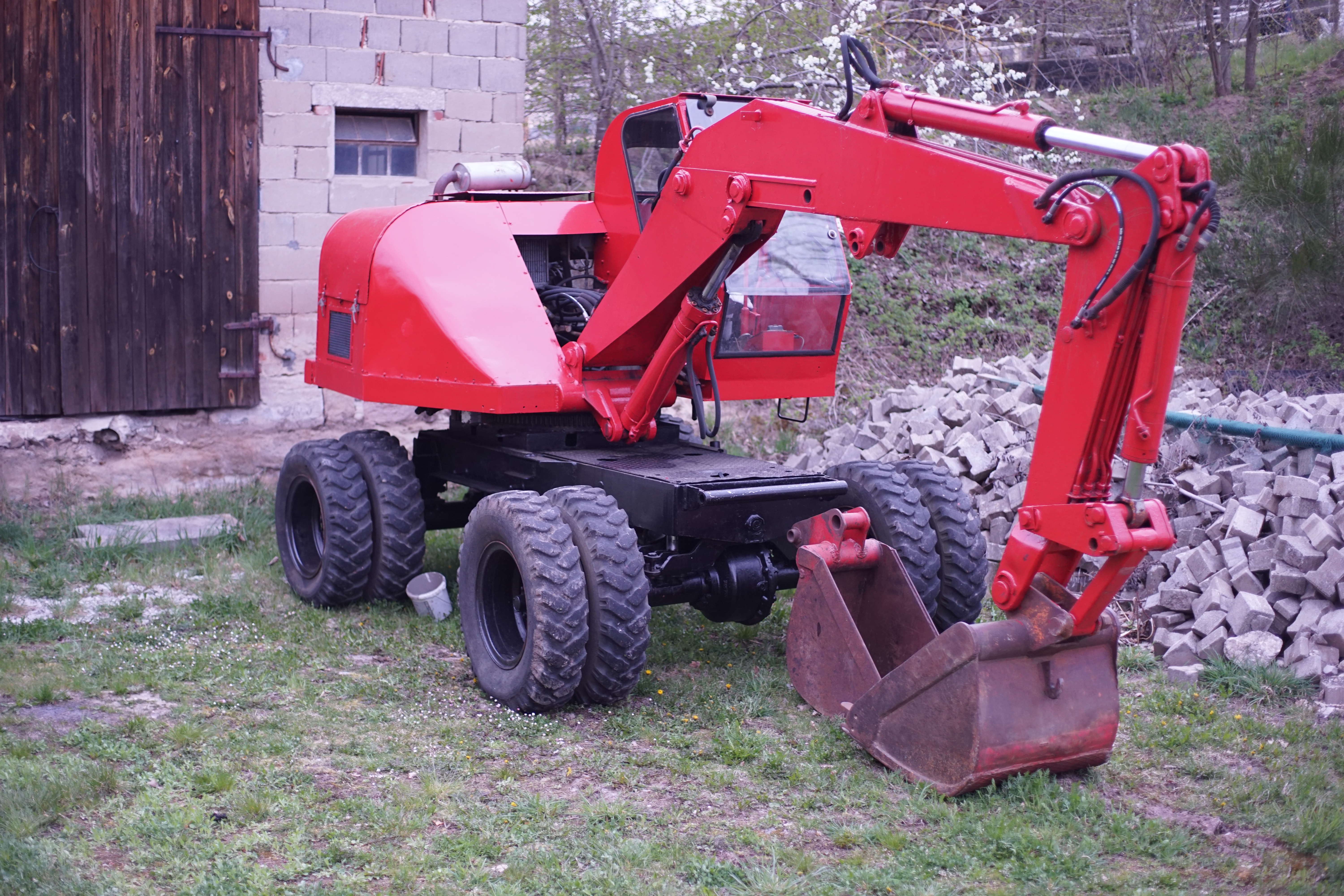

Mir ist gerade ein Maikäfer zugelaufen, der stückweise ein bisschen Zuwendung braucht. Ich habe neulich abends mal ein paar Fotos gemacht.

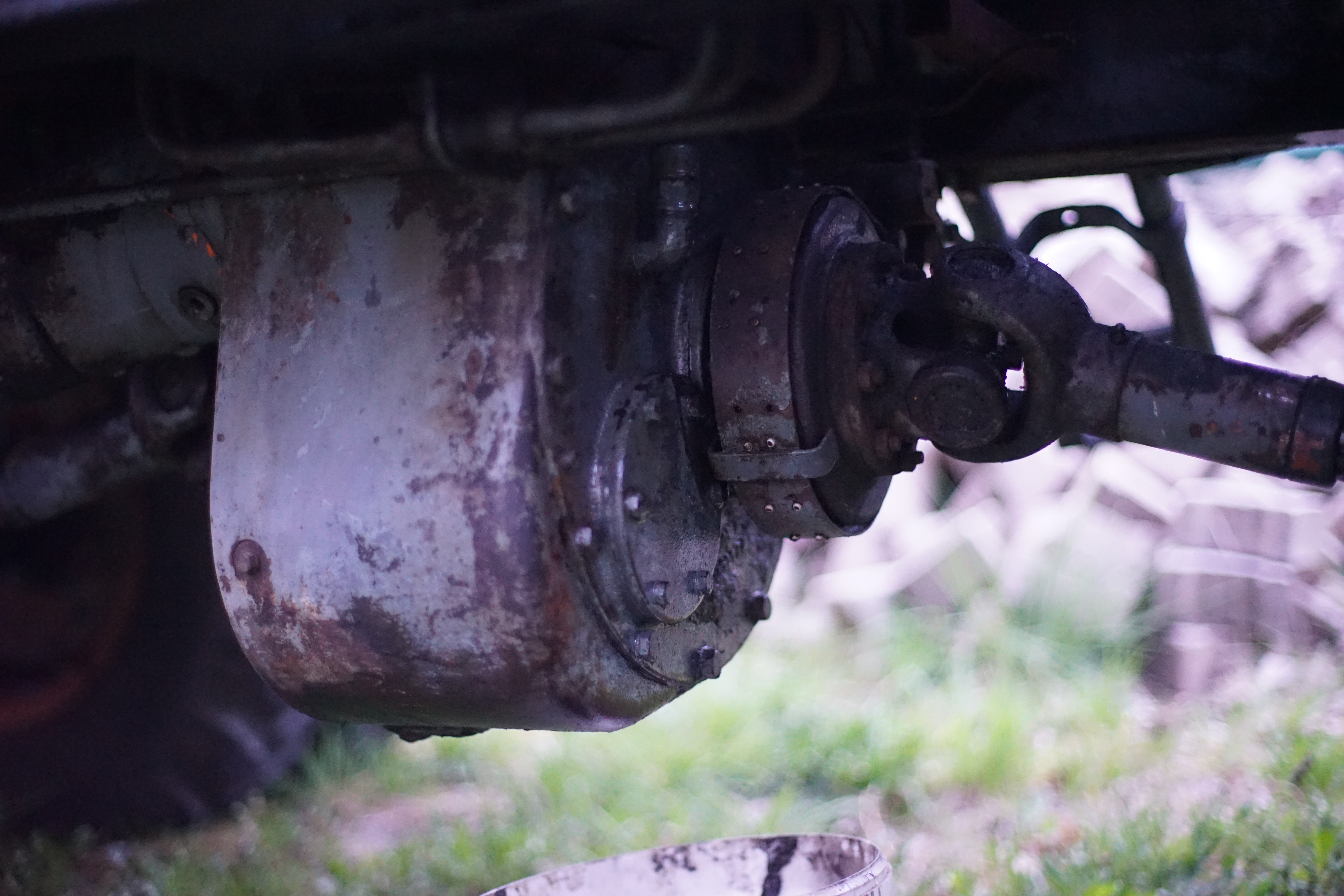

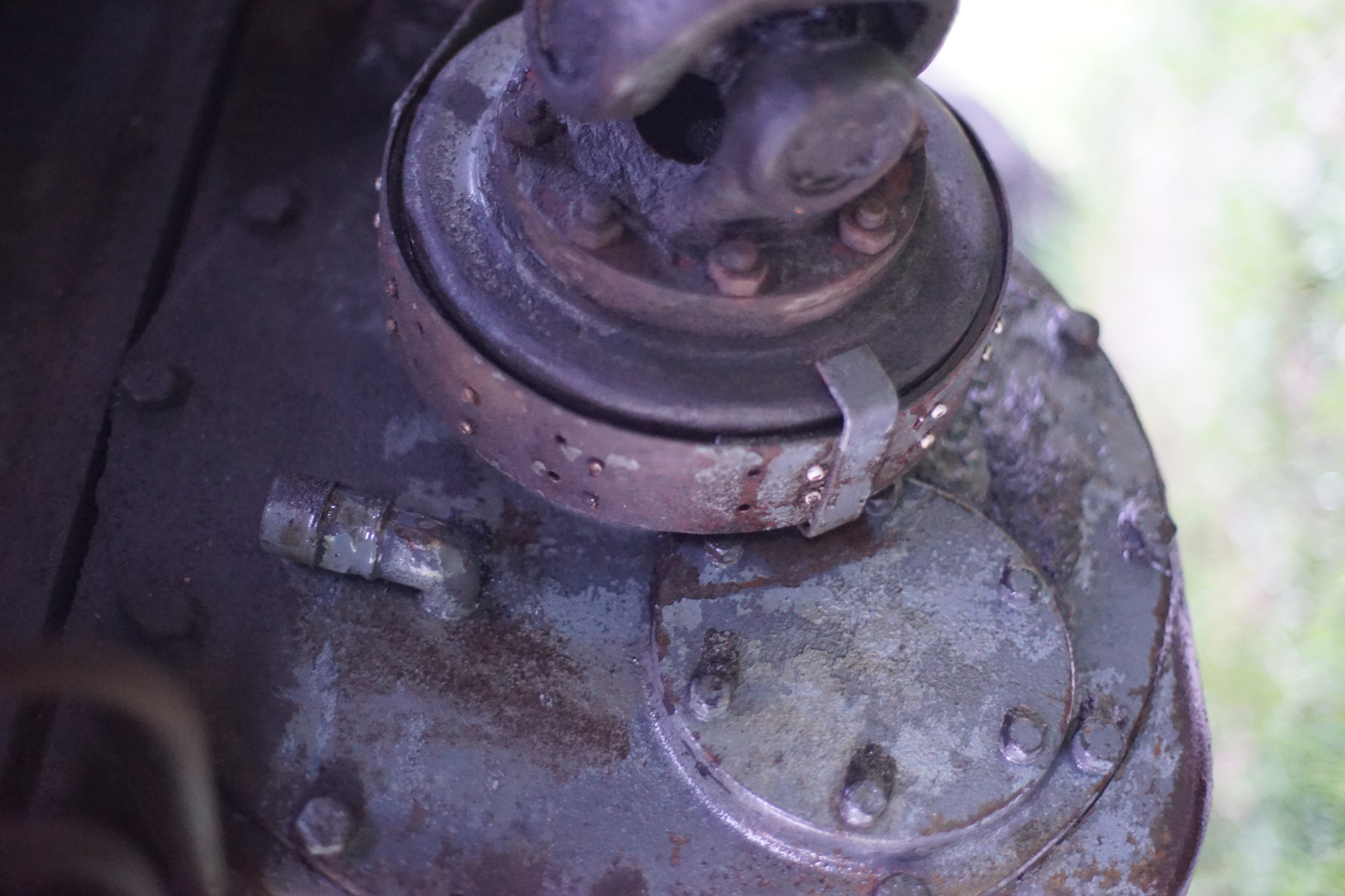

Unten mittig sitzt ja das Getriebe, davon auch zwei Fotos. Aus dem 90° Stutzen oben links läuft Öl raus. Darf da Öl anstehen? Wenn ja, ist das Getriebeöl oder Hydrauliköl? Niederdruck oder Hochdruck? Für mich sieht es nach Getriebeöl aus (ist das vielleicht einfach überfüllt?). Ist da nur eine einfach Dichtung drunter? Oder sollte da was angeschlossen sein?
Er hat diverse größere und kleinere Probleme, ich zähle mal auf: Bremsen sind komplett abgeklemmt von der pneumatischen Betätigung, zwei falsche Reifen, einer davon beschädigt, einer zu klein, Gaszug stellt den Motor nicht mehr ab (fehlt wohl der zweite Zug), Schnellgangventil ausser Funktion, Getriebe lässt sich nicht in den zweiten mechanischen Gang schalten (falls ich das an der richtigen Stelle probiert habe und richtig gemacht habe), Handbremshebel fehlt komplett, die Bremsmechanik scheint aber noch auf dem Getriebeausgang zu sitzen, die linke Motorabdeckung fehlt. Mehr habe ich noch nicht festgestellt :)

Getriebedeckel mit 90° Stutzen und Blinddeckel

Also an dem Stutzen seht druckfrei Getriebeöl an. Wenn das da raus suppt, ist der entweder überfüllt oder aber halb voll Wasser.
Schnellgang: Hebel ziehen und umlegen. Wenn er nicht rein will, mit der anderen Hand leicht vor- oder zurück betätigen.
Ok, das hilft mir schon sehr weiter! Wasser ablassen irgendwo unten?!?

Wechsle auf jedenfall das Schwenkgetriebeöl und die Achsenöle auch gleich mit. Wer weiß, wann das zuletzt gemacht wurde.
Sollte beim Ölwechsel am Getriebe wirklich nur reines Öl kommen, könnte es sein, daß der Vorgänger entweder zuviel aufgefüllt hat oder Deine Fahrmotoren bzw. einer davon undicht ist und so das Öl ins Getriebe drückt.
Ansonsten hier einfach immer mal wieder ein Thema ansprechen. Mittlerweile sind ein paar 1200er Besitzer unter uns.
Hallo Webmaster!
Danke für den Tipp, Du hast recht, Achsöle und Schwenkantrieb müssen auch neu. Wenn schon panschen, dann gleich richtig!
Die Fahrmotoren haben einen Wellendichtring zum Getriebe hin? Ist der mit halbwegs überschaubarem Aufwand zu wechseln? bzw. wie stelle ich fest welcher undicht ist?
