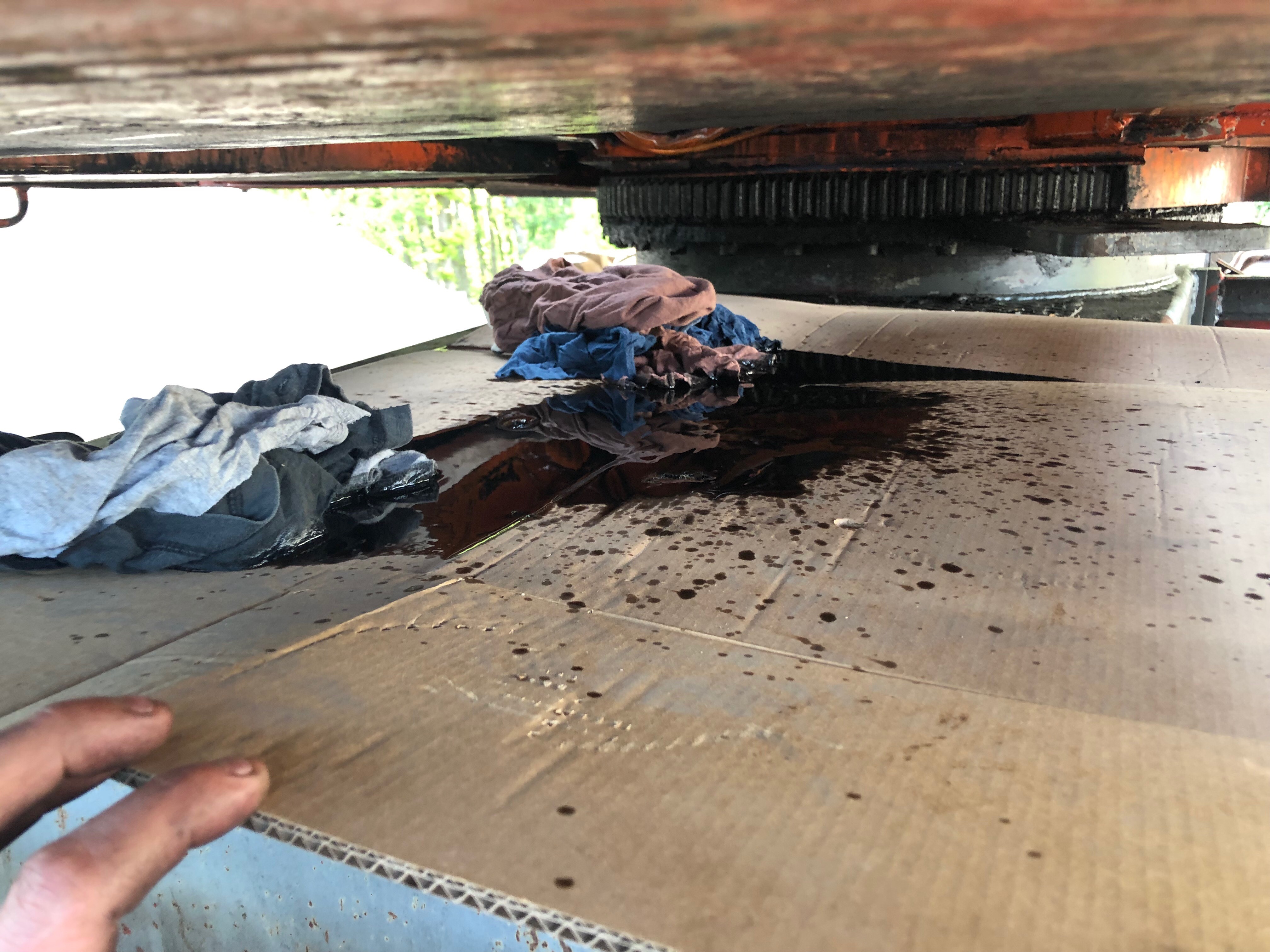

Ja wird aber leider wohl so sein. Als ich den Druckschlauch bei laufendem Motor(halbgas) wieder angeschlossen habe, hat er sofort einen ordentlichen Schluck rausgeschossen.
Also irgend eine verbindung zwischen Druckluft und Öl muss es geben...und die kann eig. nur über den kompressor stattfinden. WIr haben gestern auch das erste mal gebaggert(natürlich mit einer flasche drunter) und da hat sich der Ölstand in der Flasche auch unregelmäßig erhöht. Irgendwas muss da sein.

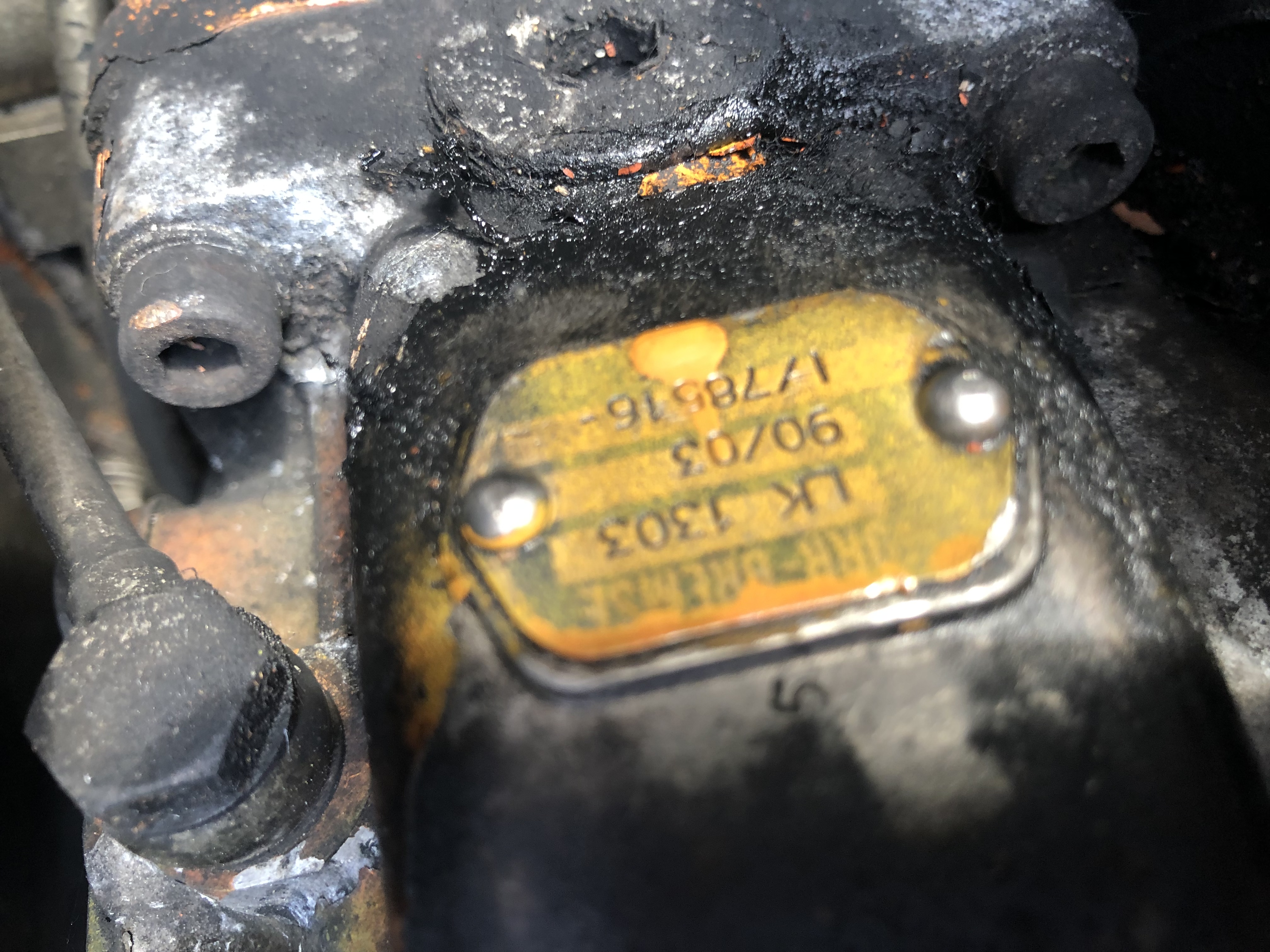

Auf meinem Typenschild kann ich ja leider nichts mehr lesen...deshalb frage ich ja hier um welchem Typ kompressor es sich handelt:

welche ATLAS ET Nr. ist bei Dir im Buch für den Kompressor, 1391651 ?
Wenn ja, sollte es der Knorr LK 1303 Kompressor sein.

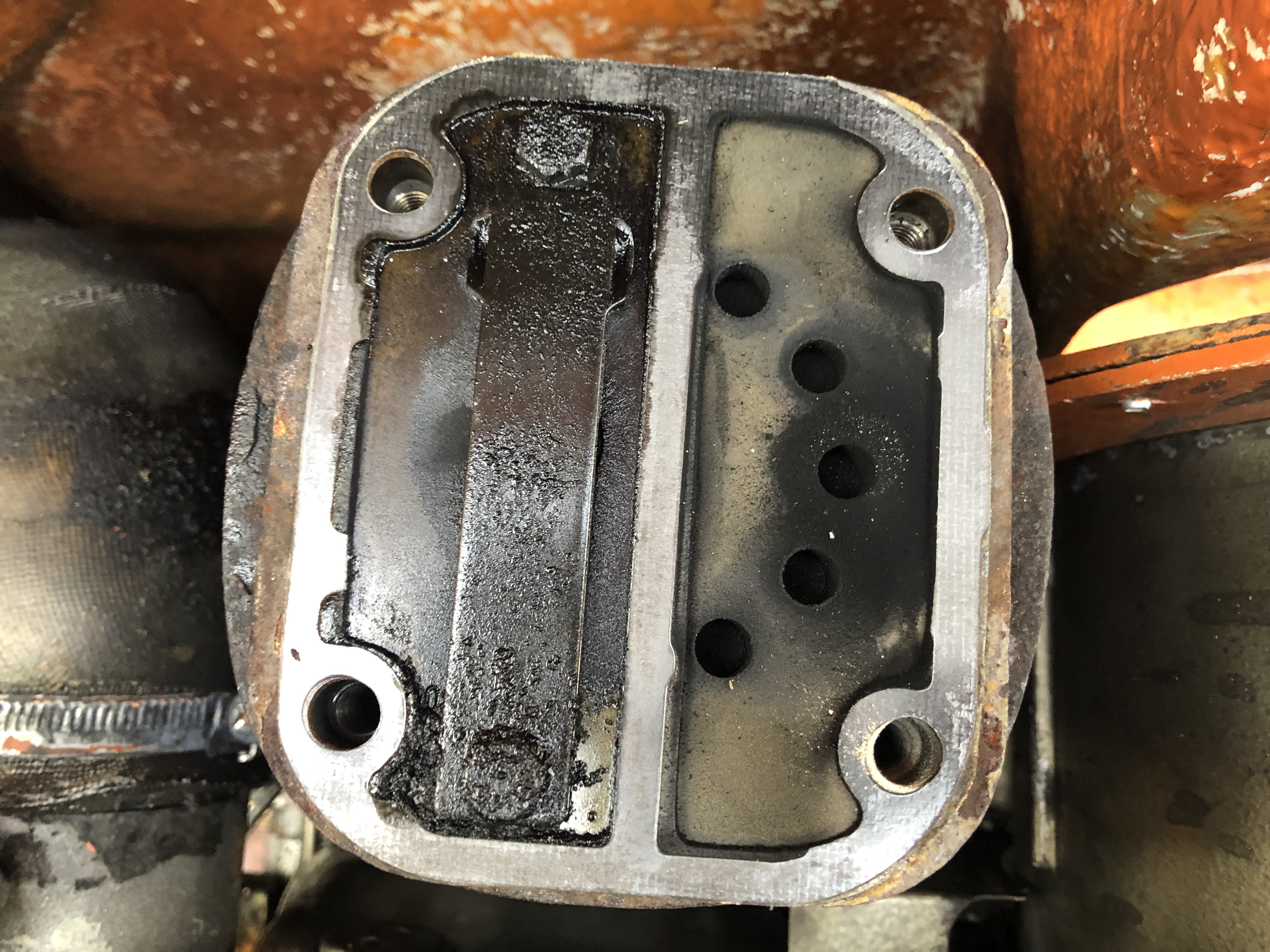

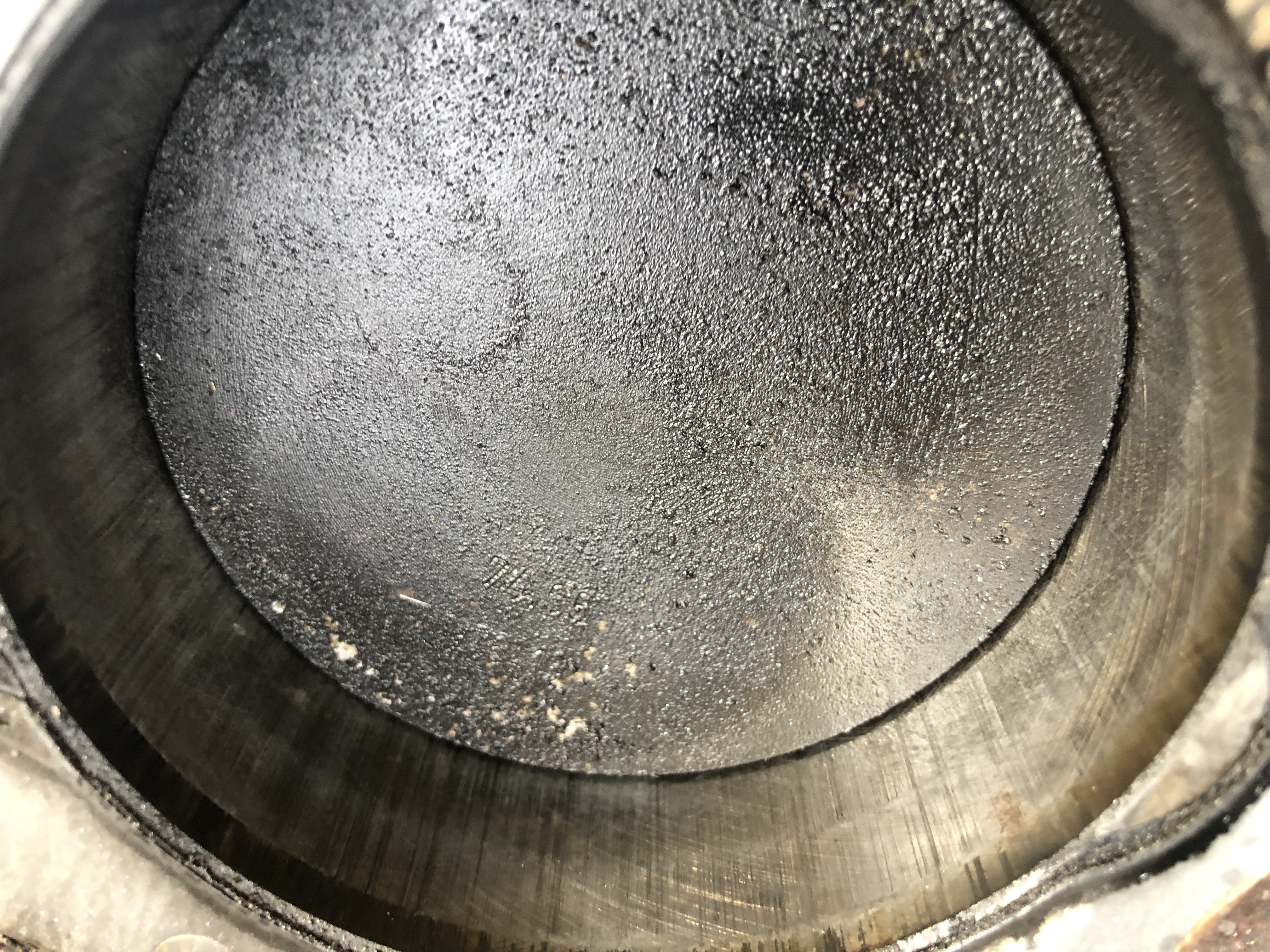

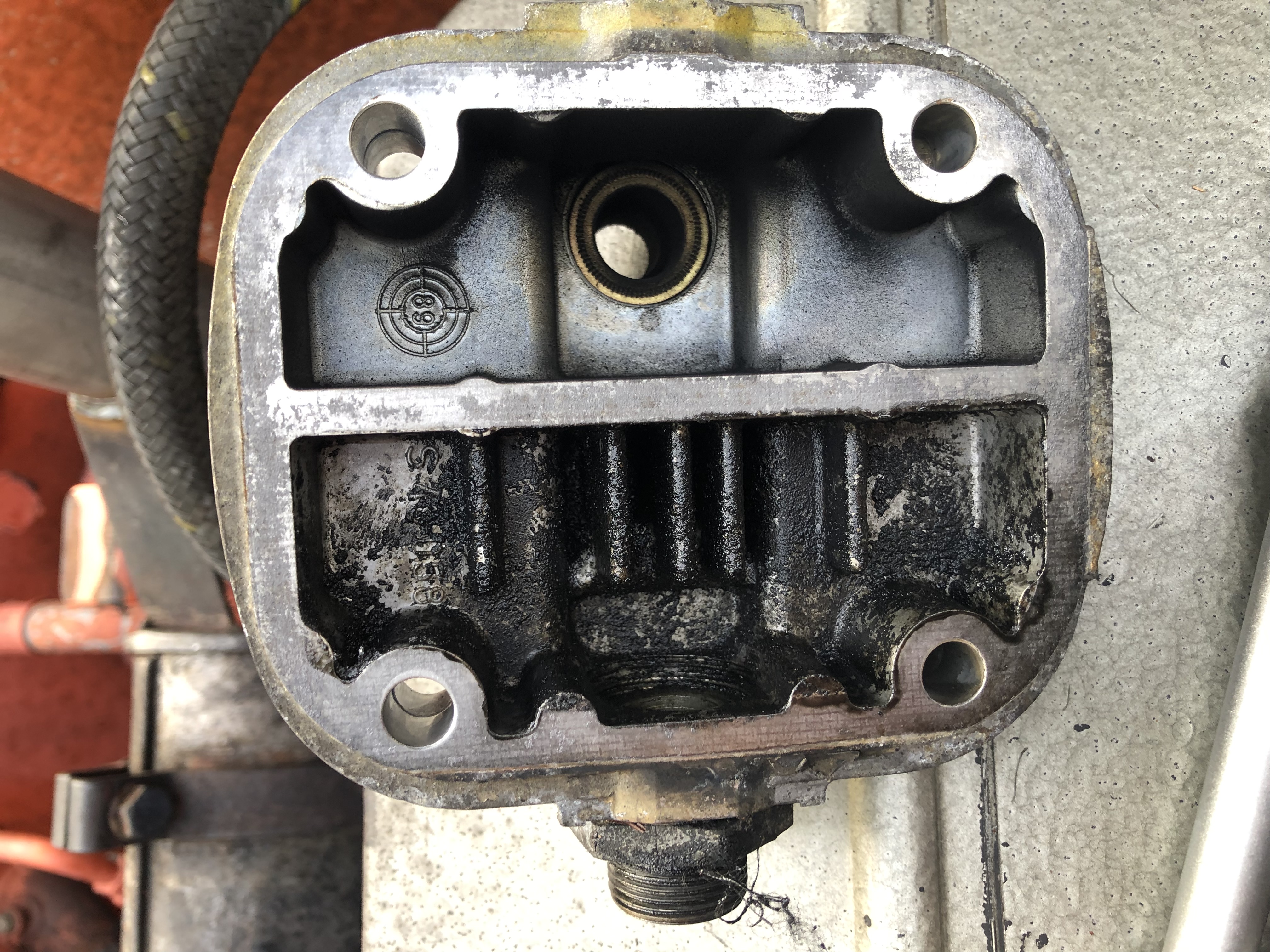

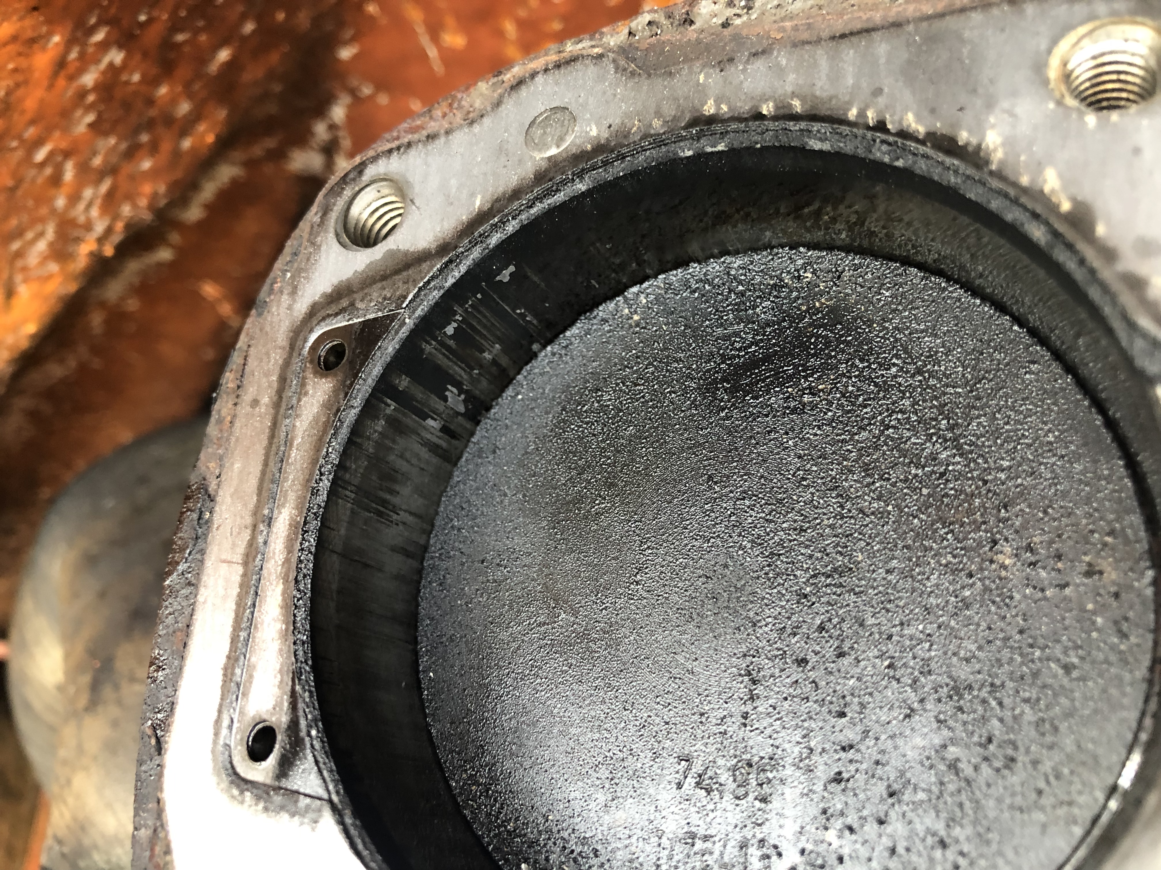

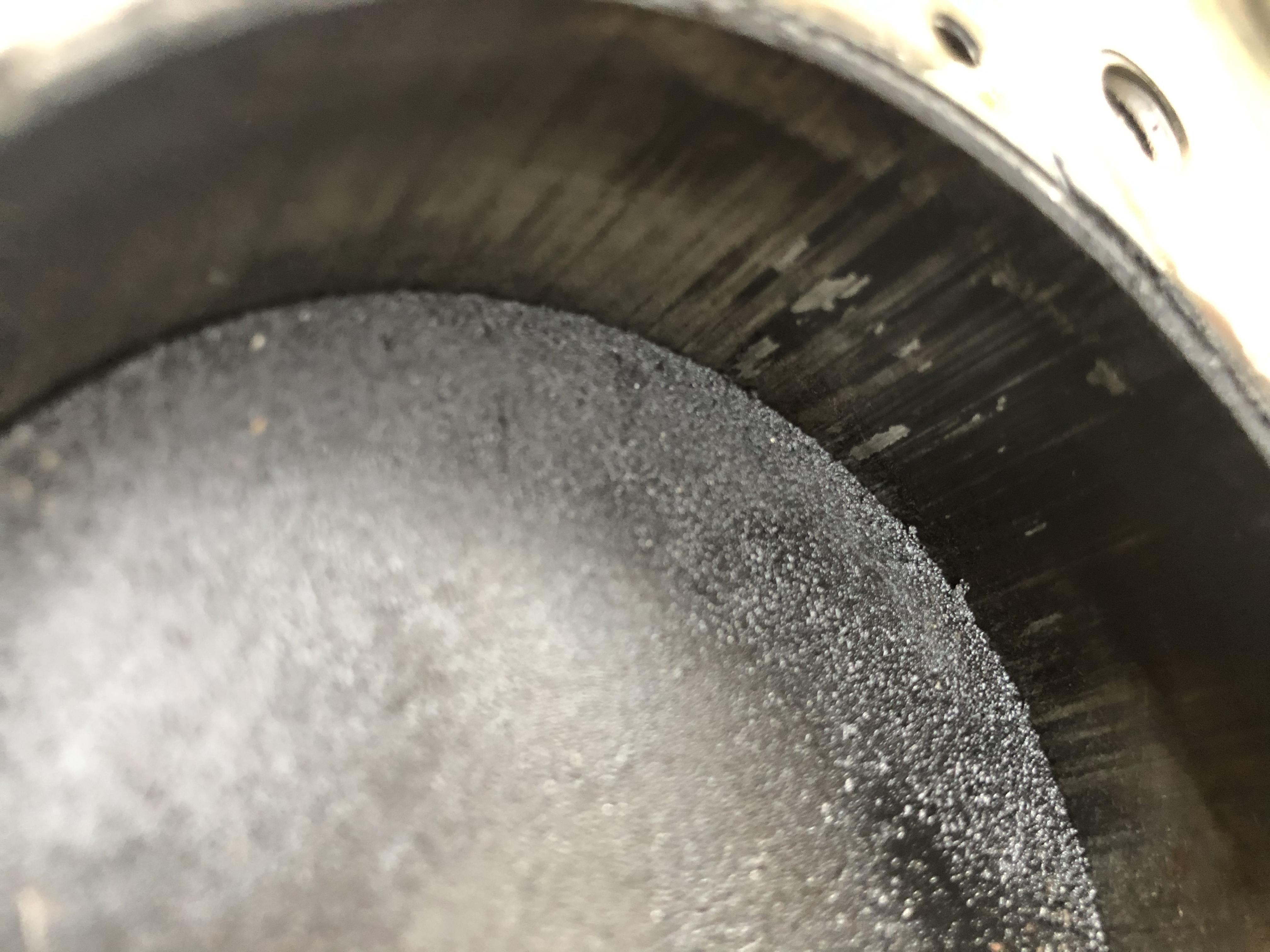

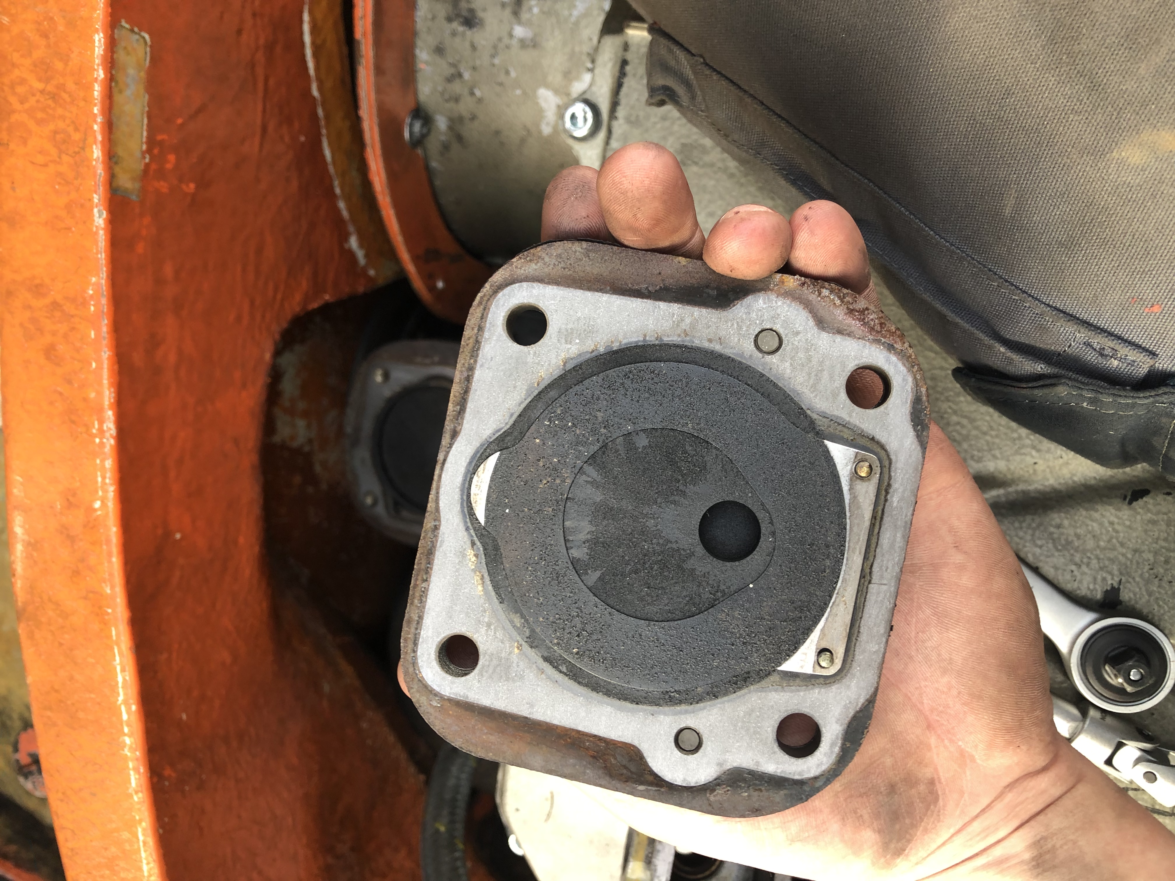

So habe vorhin den Kompressor aufgemacht. Du hattest recht! Ist wirklich ein LK 1303. habe noch ein zweites Schild gefunden.
Der Zustand:
Ich Bestell die Verschleißteile mal neu...mal sehen was es bringt...
Gruß Andi
