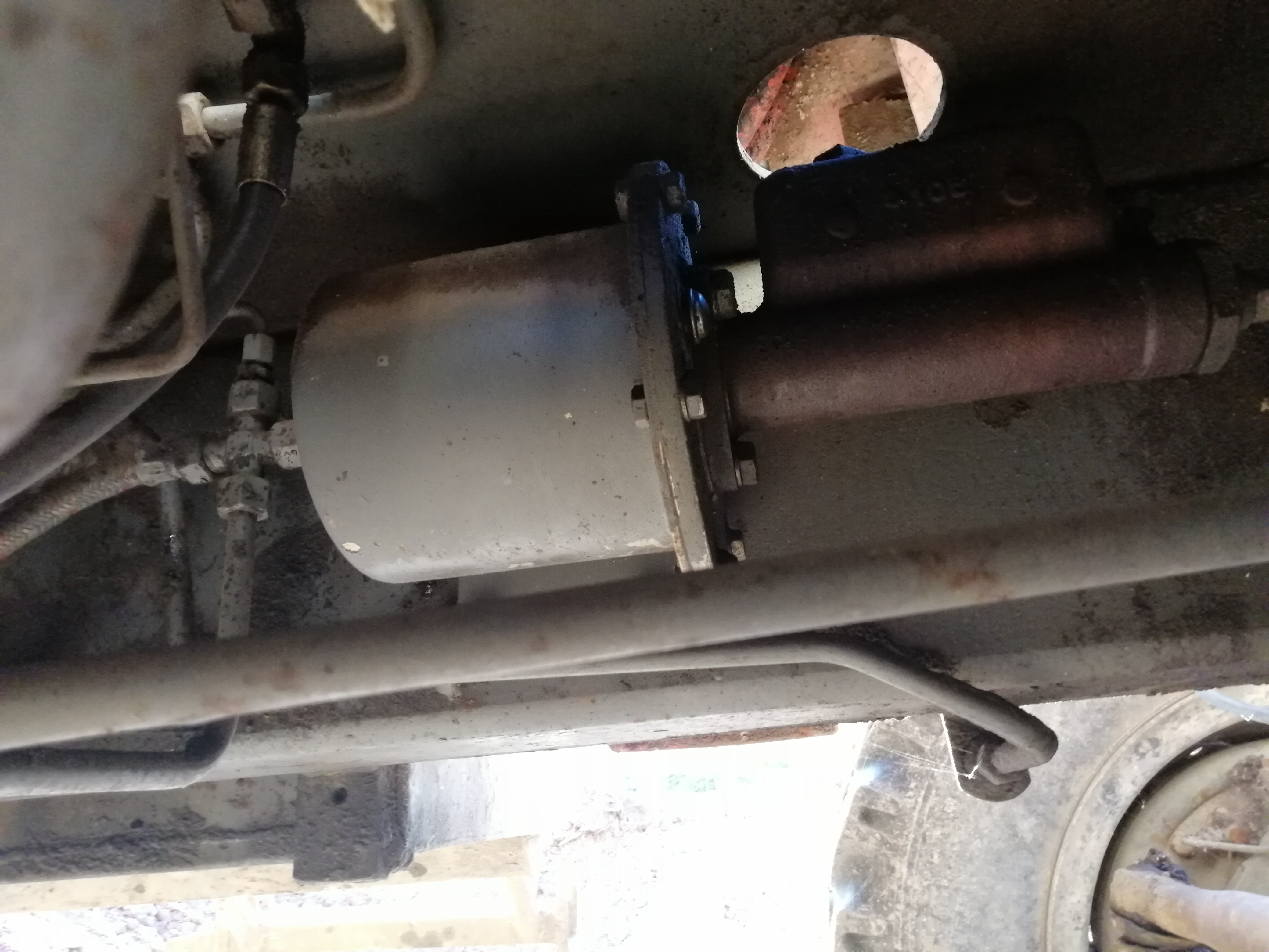

das größte Problem aktuell hab ich mit der Druckluft.
der Druck baut sich nur sehr langsam auf.
Der erste Kreis (rot) füllt sich (wenn auch langsam) komplett, der 2. Kreis (weißer Zeiger) kommt nur auf knapp 2 Bar.
Wenn das soweit voll ist bläst er auch ab.
Ich könnte ich ein Leck orten.
Es ist am Kombi Zylinder der vorderen Achse.
An der rechten Seite wo die Schrauben sind ist ein runder kleiner Deckel, da zischt es.
Wofür ist dieser Deckel und kann man da was neu abdichten?

Der kleine Runde Deckel links vom weißen farbklecks

die von Dir markierte Stelle am Bremszylinder ist zum entlüften und da sollte keine Druckluft entweichen.(Topf mal abschrauben, müsste eine Membrane oder Zylinder mit Dichtung verbaut sein die undicht ist)
Am Bremszylinder sollte nur bei betätigter Betriebsbremse Druckluft sein, was von 1. Luftkreis kommt.
Wird die "Handbremse" mit Druckluft gelöst, den nur dann wird der 2. Kreis angezeigt, der nach erreichen von ca. 4,5 Bar im 1. Kreis mit gefüllt wird.(bei älteren Modellen wird der Bremsdruck angezeigt)

Die Handbremse und die Drehkranzbremse funktionieren beide wenn der 2. Kreis ca 2 bar erreicht hat.
Der Kreis verliert die Luft über Nacht auch komplett. Im anderen waren heute mittag noch 2,5 bar angezeigt.
Dann werd ich bei Gelegenheit mal die bremse zerlegen und nochmal schauen wann und in welcher pwdalstellung dort Luft entweicht.

Mit 2 Bar können Hand,- und Drehkrahzbremse, sich nicht vollständig öffnen.(sollte 4-5 Bar sein)
Das die Druckluft über Nacht ins Bodenlose fällt, muss so, nicht als Problem gesehen werden. Wichtig ist nur das der Kompressor dagegen ankommt.

Ich hatte schonmal nachgefragt, ob es für die Bremszylinder Dichtsätze gibt. Ist aber leider nichts lieferbar.

Der Bremszylinder verliert Luft wenn das Bremspedal gedrückt ist.
Den werd ich dann über den Winter mal ausbauen und zerlegen und schauen ob ich den neu abgedichtet krieg.
