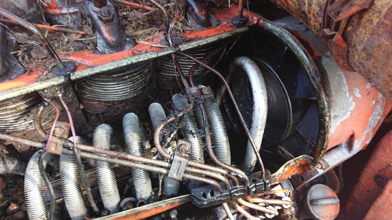

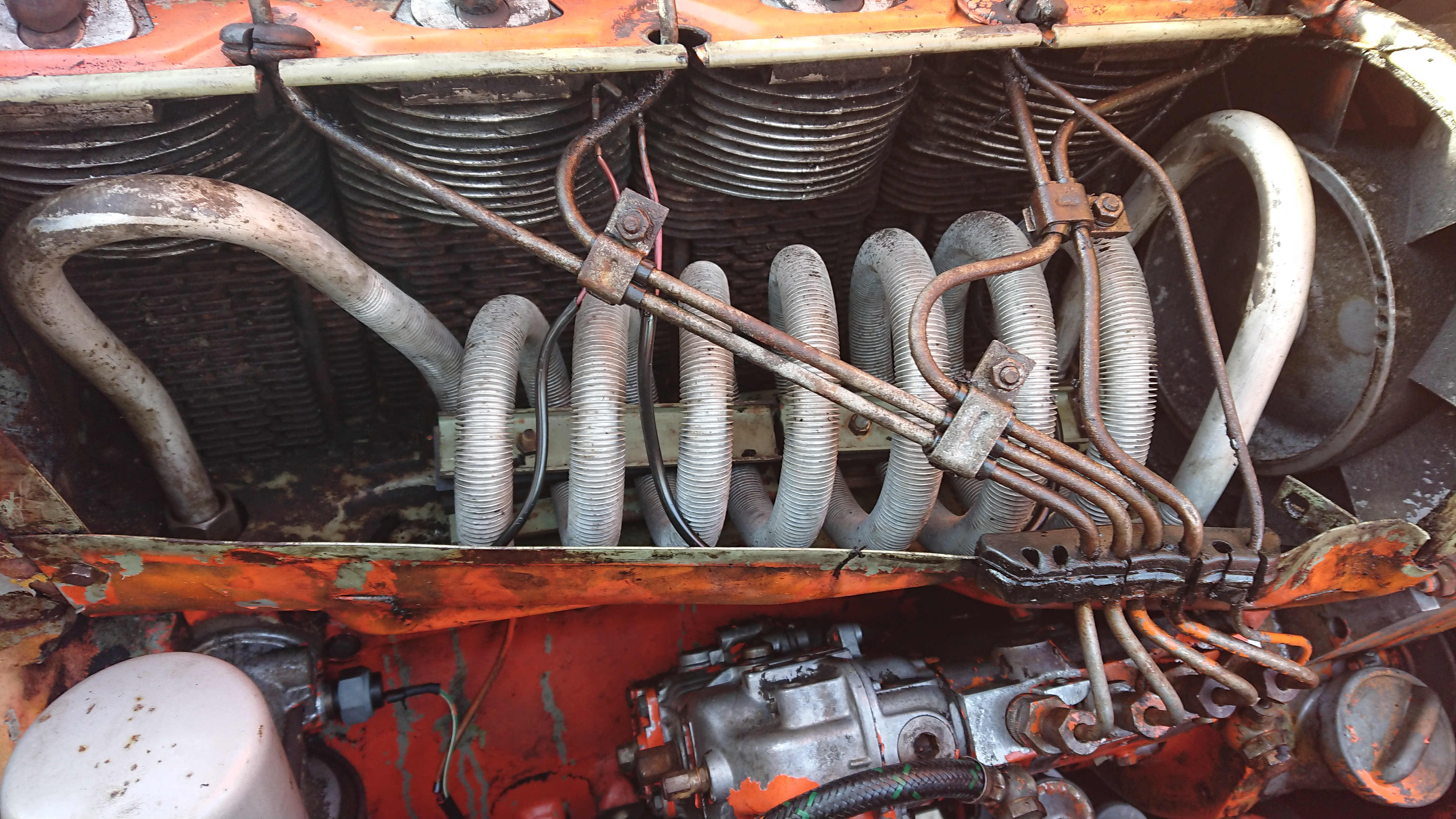

Ein Problemchen habe ich dann auch gleich, der Motor drückt Öl heraus und zwar im Bereich der Ölkühlerschlange. hinten zum Lüfterrad hin.
Ich hoffe es ist nur diese.

ich bin gespannt, wo bei Dir das Öl genau herauskommt. Ich hab bei meinem auch irgendwo bei der Schlange nen Verlust, ist aber ganz minimal und hab noch nicht nachgesehen, wo genau es her kommt.

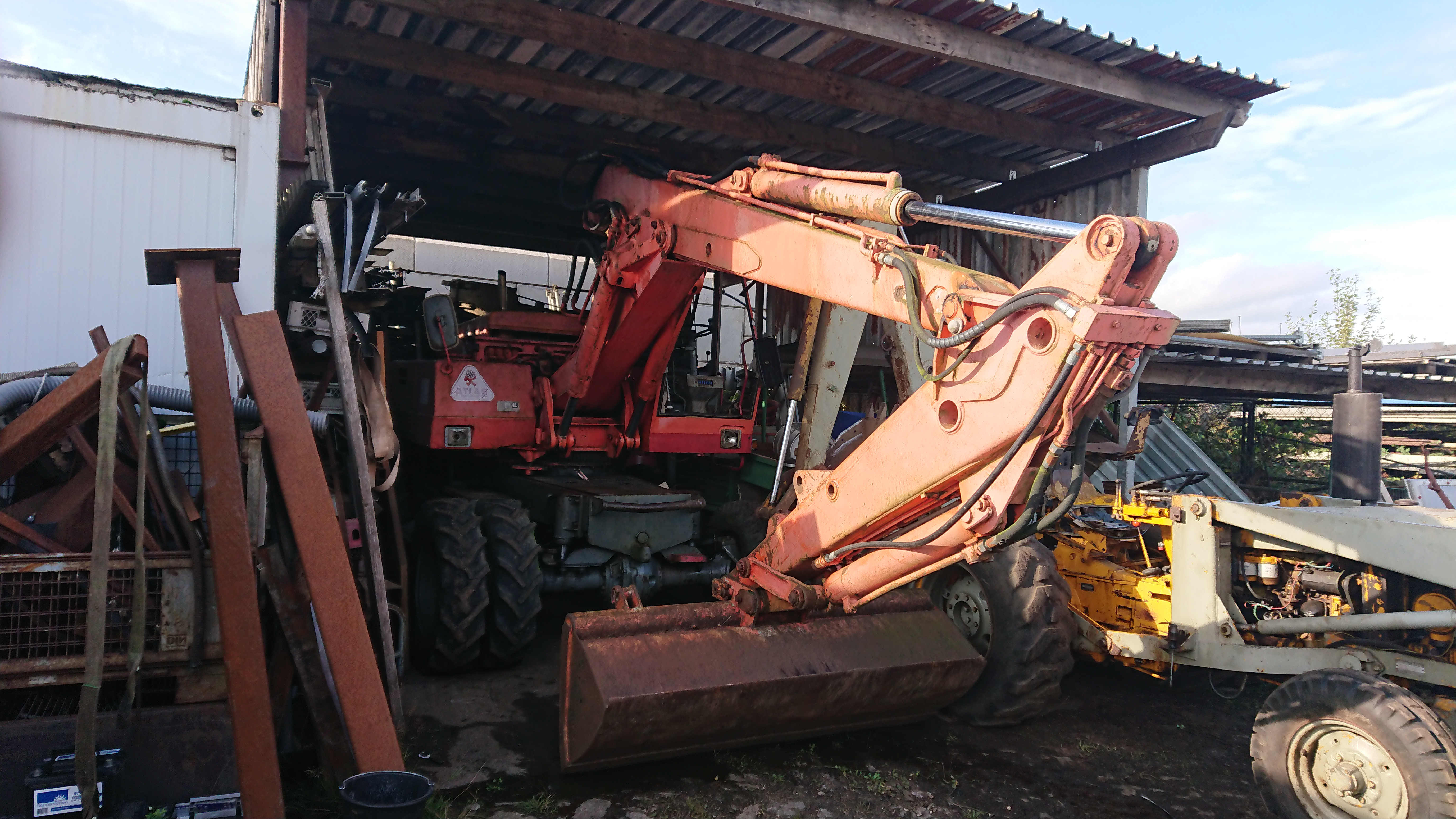

Hallo, Update: Der Bagger steht auf dem Hof.
Drehdurchführung ist trocken, der Drehkranz intakt und kein Spiel.
Motorstunden laut Anzeige 9300, Antriebe Drehen und Bis auf das Ölleck läuft der Motor Top ohne Blaunebel oder sonstiges.
Morgen geht's ans Sichten.
