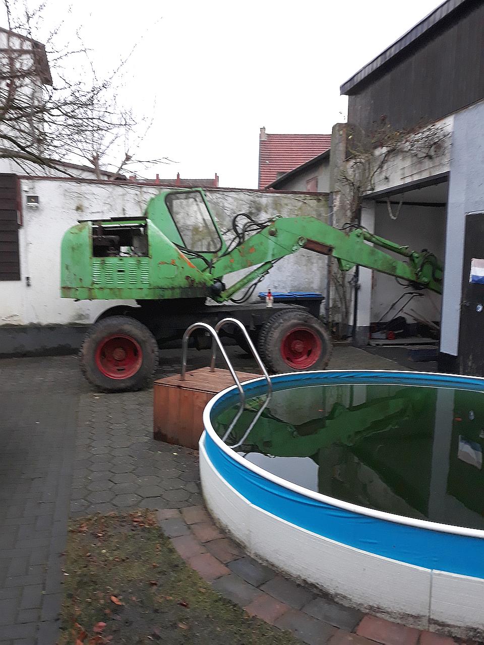

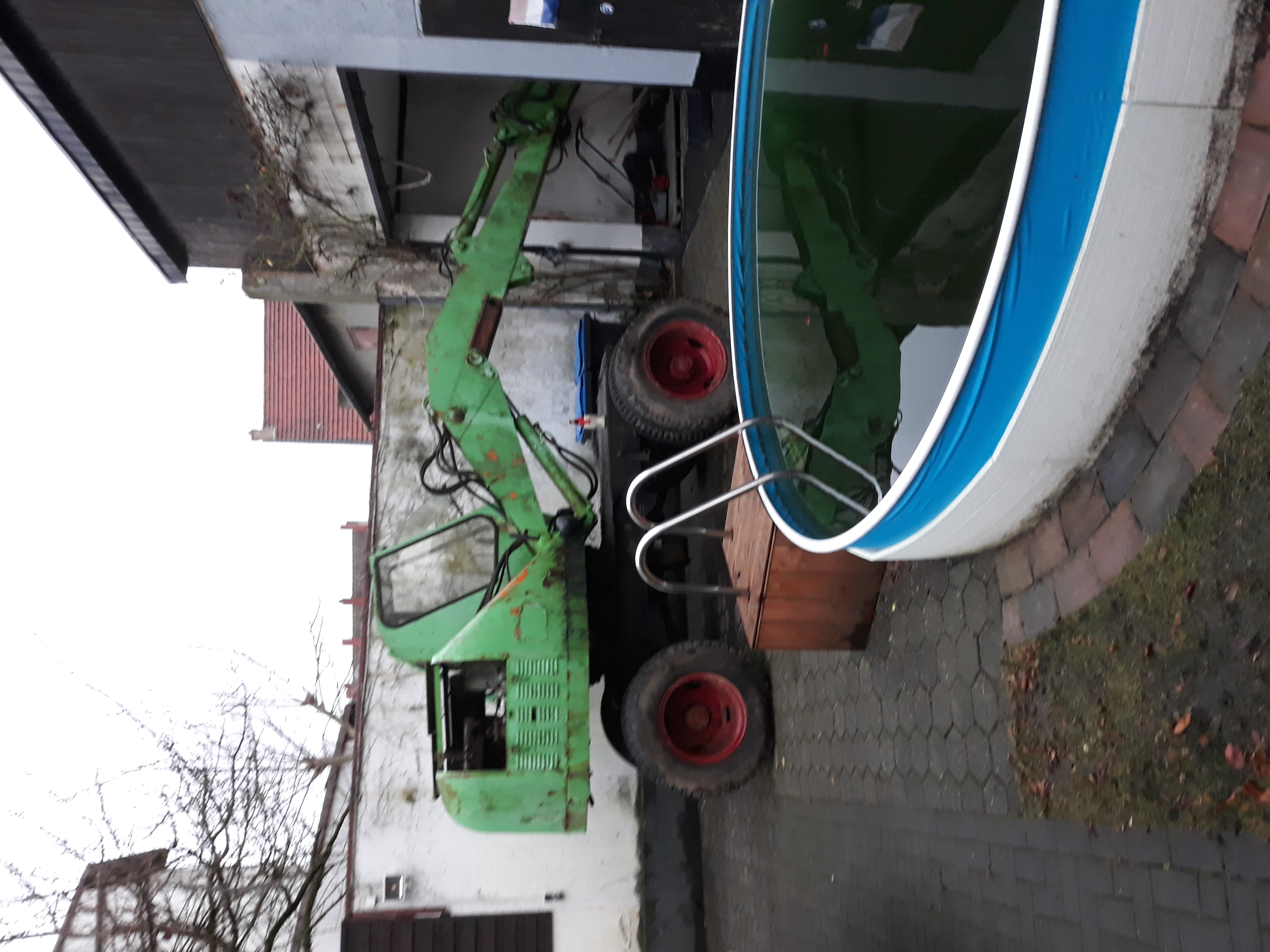

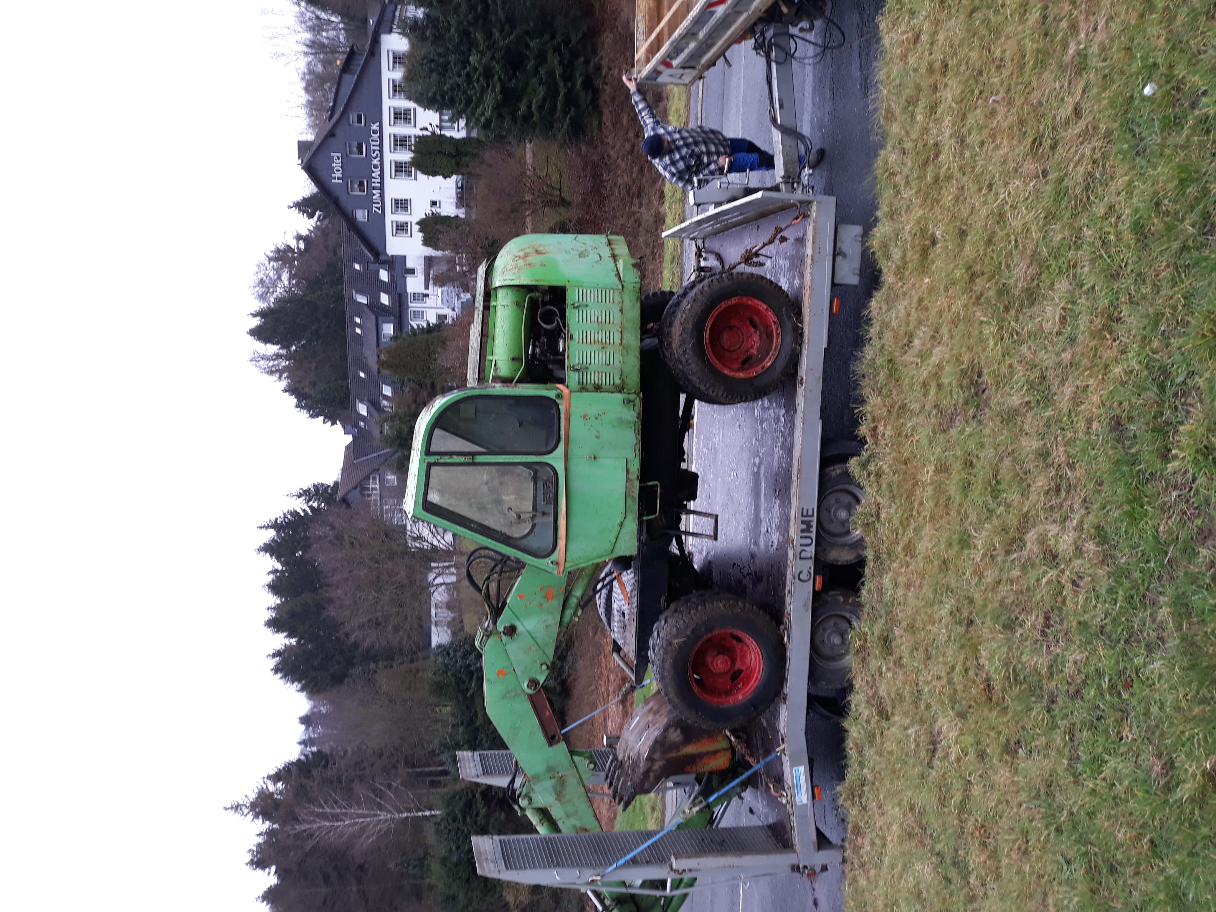

hallo,mein name ist peter,bin 48 jahre alt und wohne in gelsenkirchen.nach langer suche habe ich einen AB1200 in meiner nähe gefunden.der motor war durch wasserein bruch und 10 jahren stillstand fest.motor ausgebaut,neue zylinder mit kolben eingebaut,köpfe abdrehen lassen.dann lief er wieder.nach dem einbau wollten wir den bagger abholen,aber er sprang nicht mehr an.ein pumpenelement in der eibspritzpumpe sass fest.also pumpe raus.im internet ein video gefunden wo jemand das problem löst ohne das die pumpe neu eingestellt werden muss.hat funktioniert.jetzt steht der bagger bei mir auf dem hof und wird restauriert.durch meine einfahrt passte er ganz knapp,ohne reifen.ich suche noch einen passenden greifer für den bagger.
draufklicken dreht die bilder,warum sind die verdreht?
weitere bilder kommen noch.
gruss peter

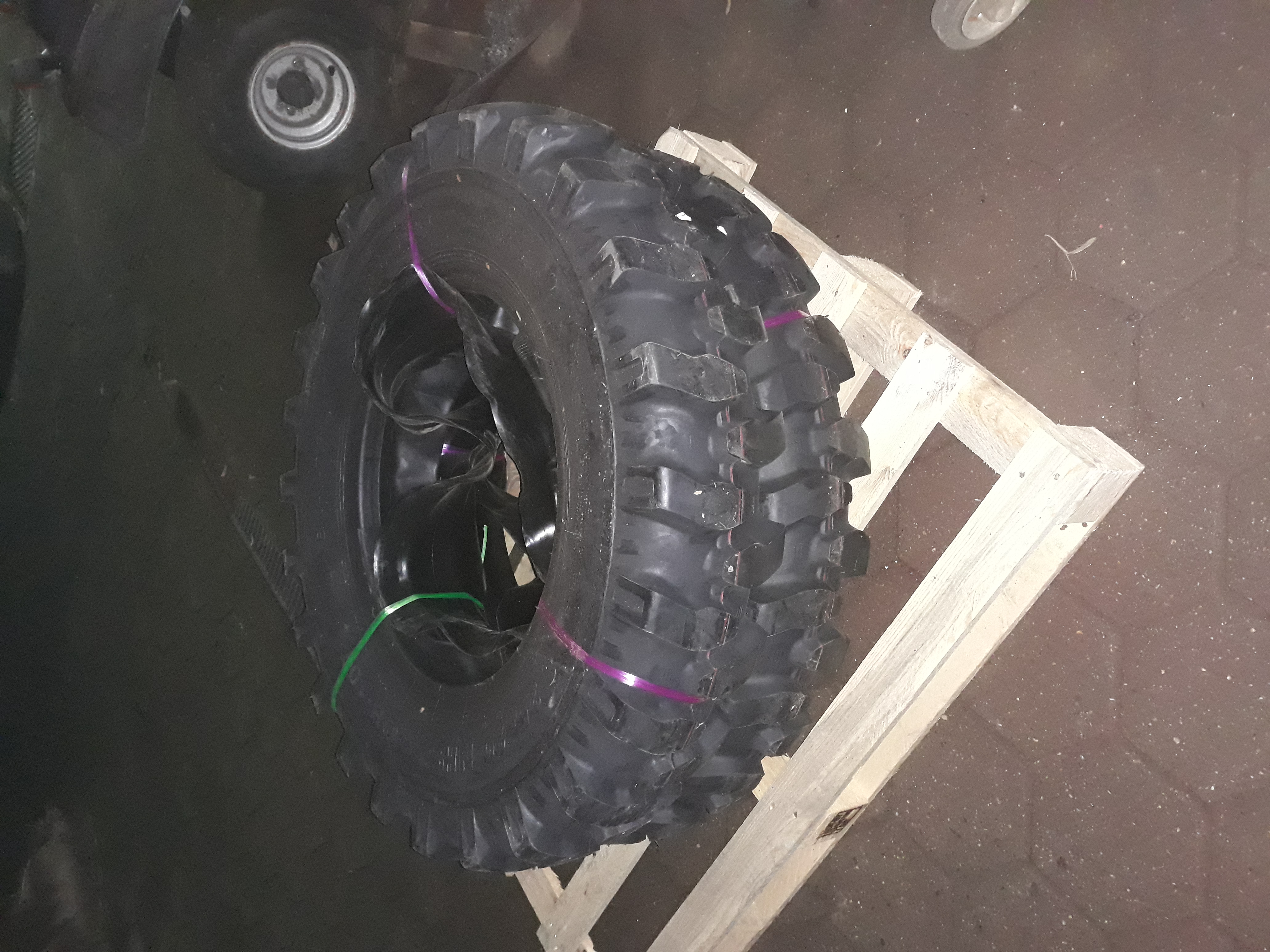

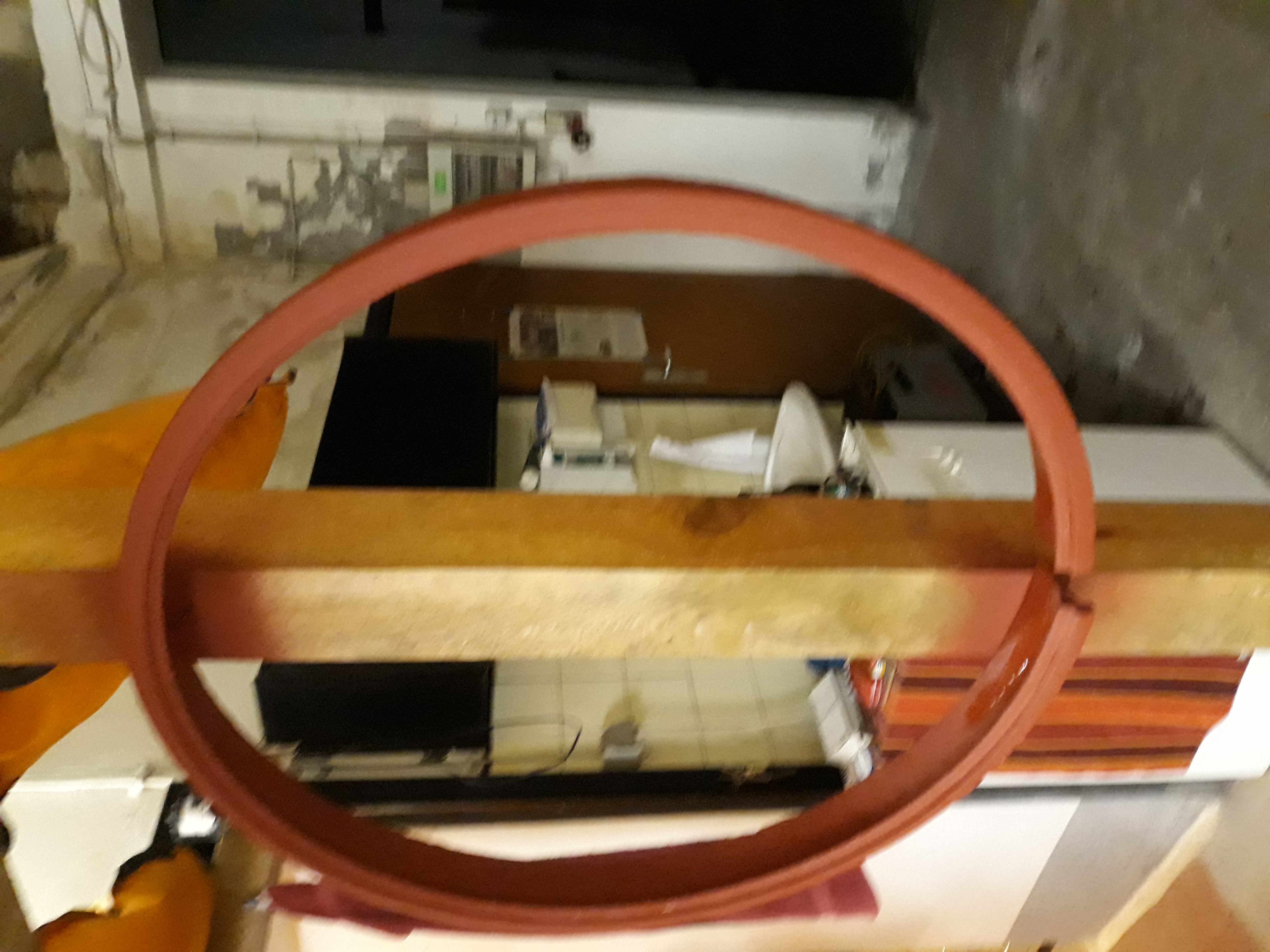

Beitrag von Peter0271 » Do 16. Jan 2020, 19:30

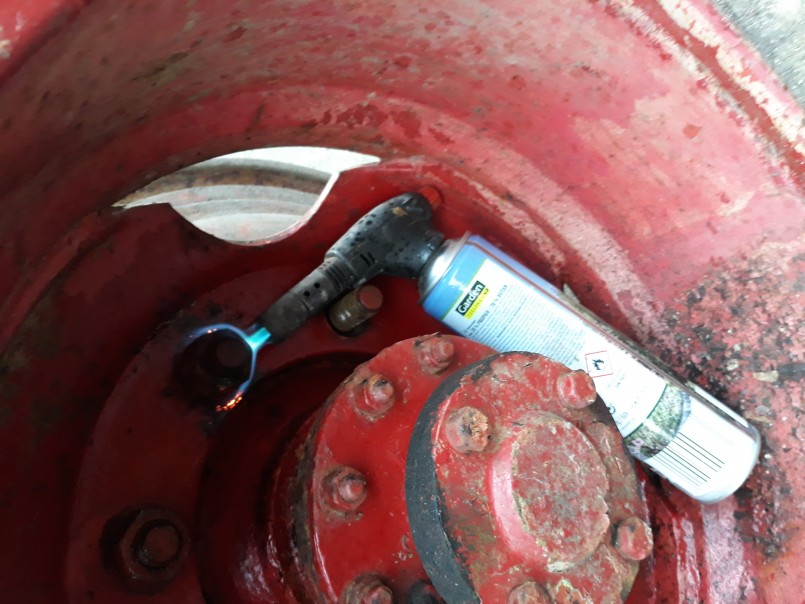

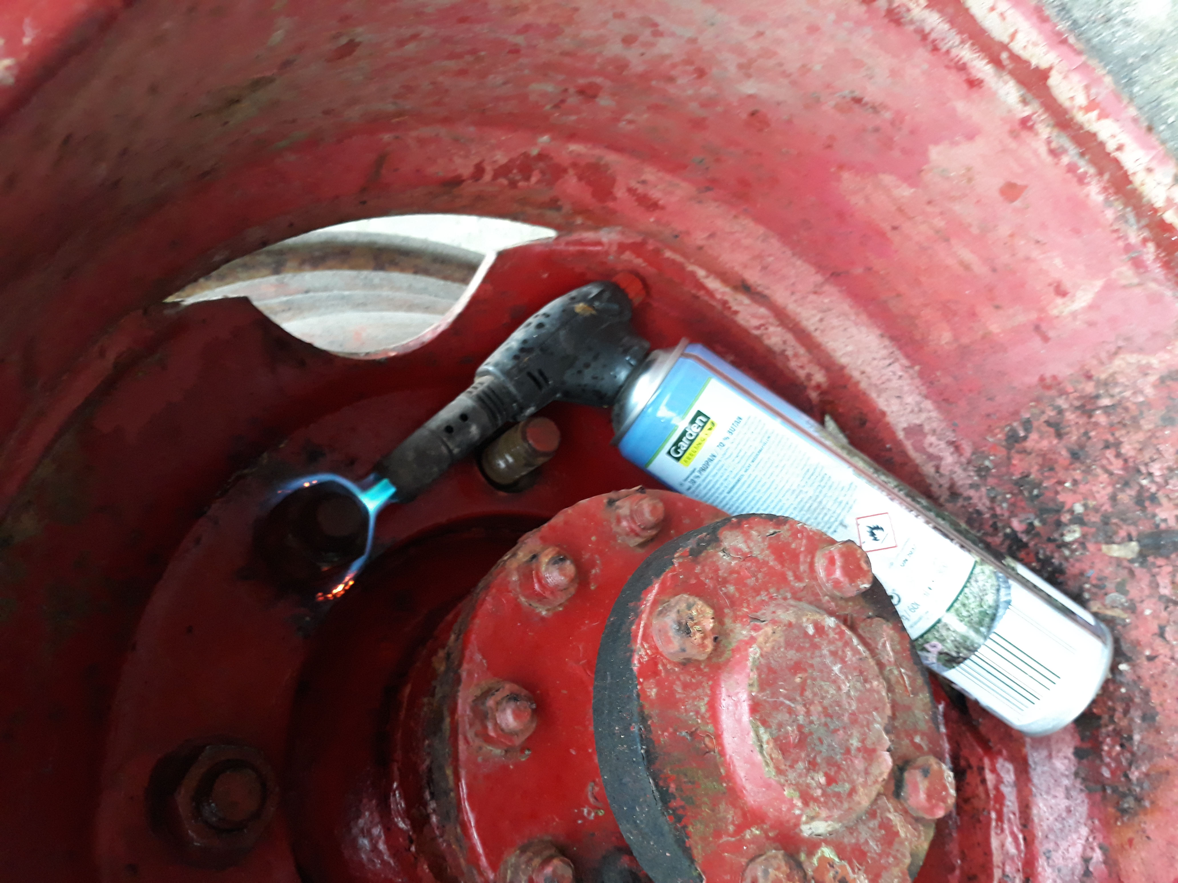

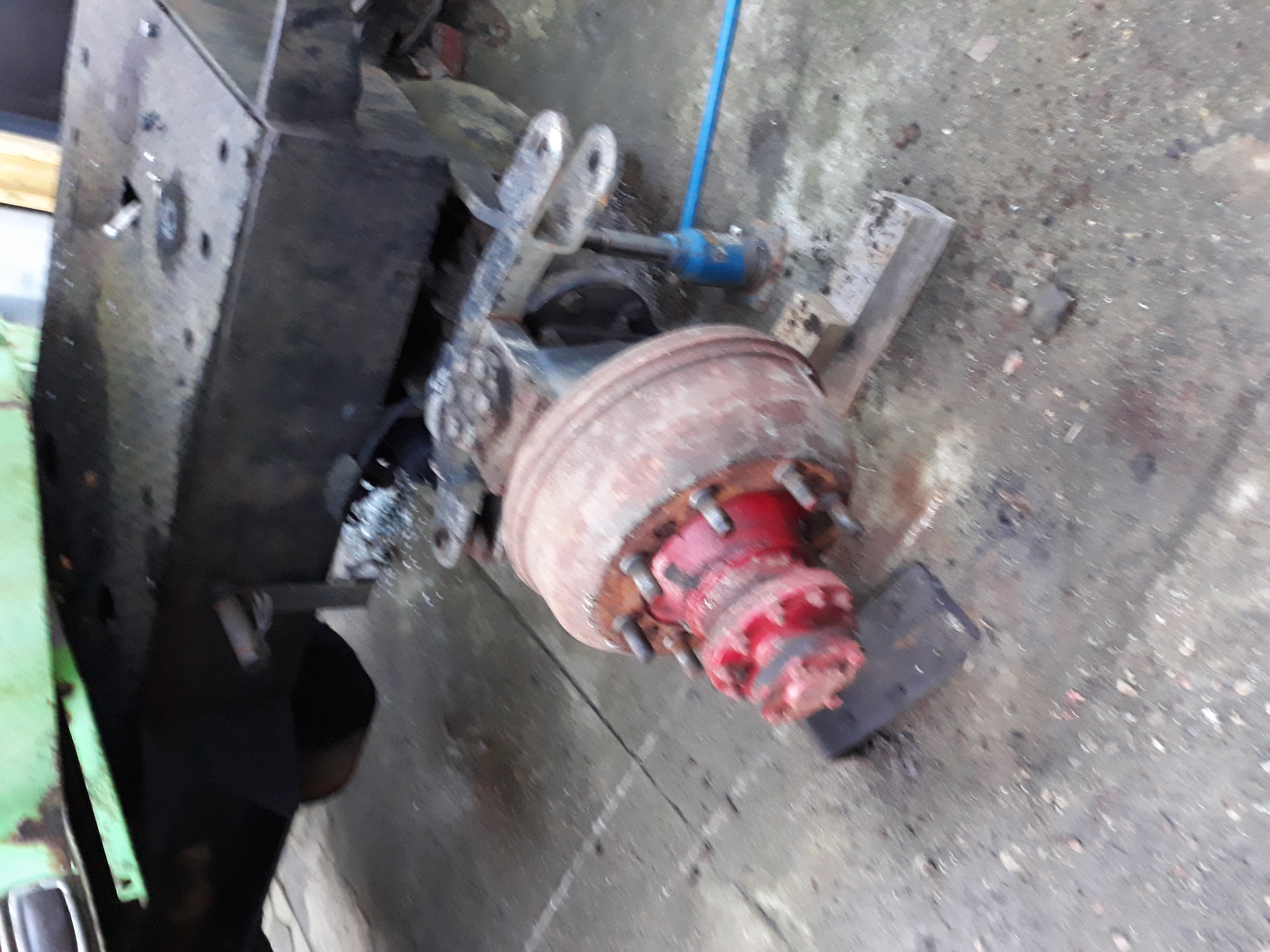

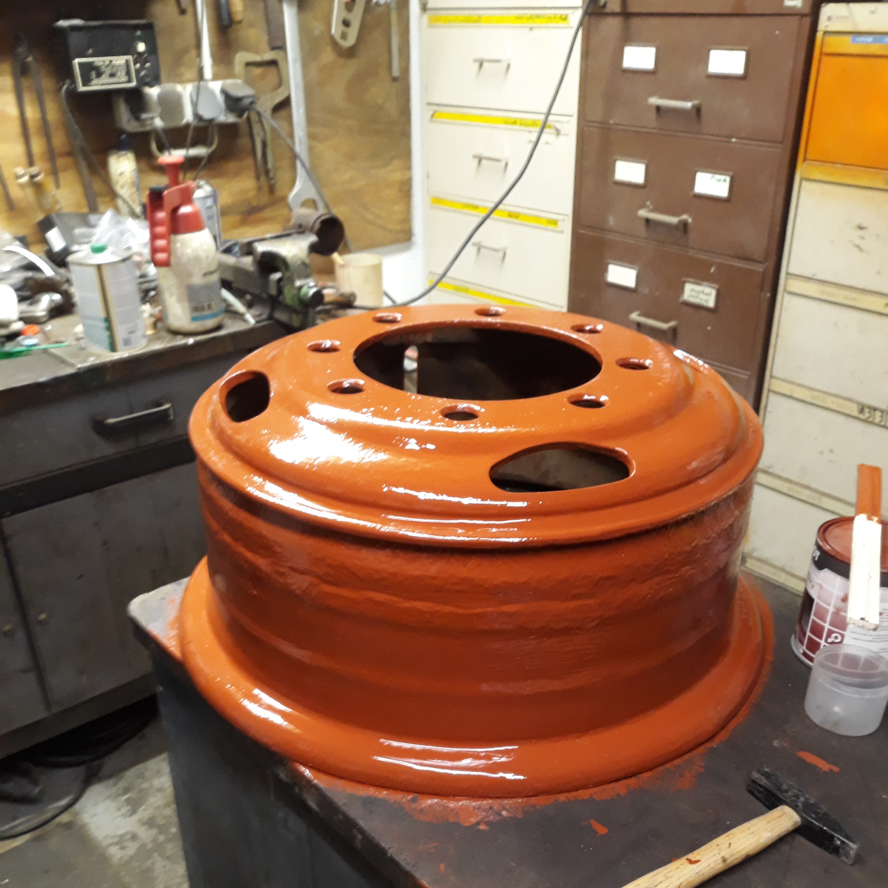

so,die ersten neuen reifen sind da.die felgen waren sehr rostig und die radmuttern sehr fest.
morgen mal einen reifen montieren,dann links versuchen die radmuttern zu lösen.
gruss peter
F4L812D
Beiträge: 60
Re: Mein AB1200
Beitrag von F4L812D » Mo 20. Jan 2020, 17:04
denk dran Linksgewinde bei den Radmuttern !
Gruß Lukas
