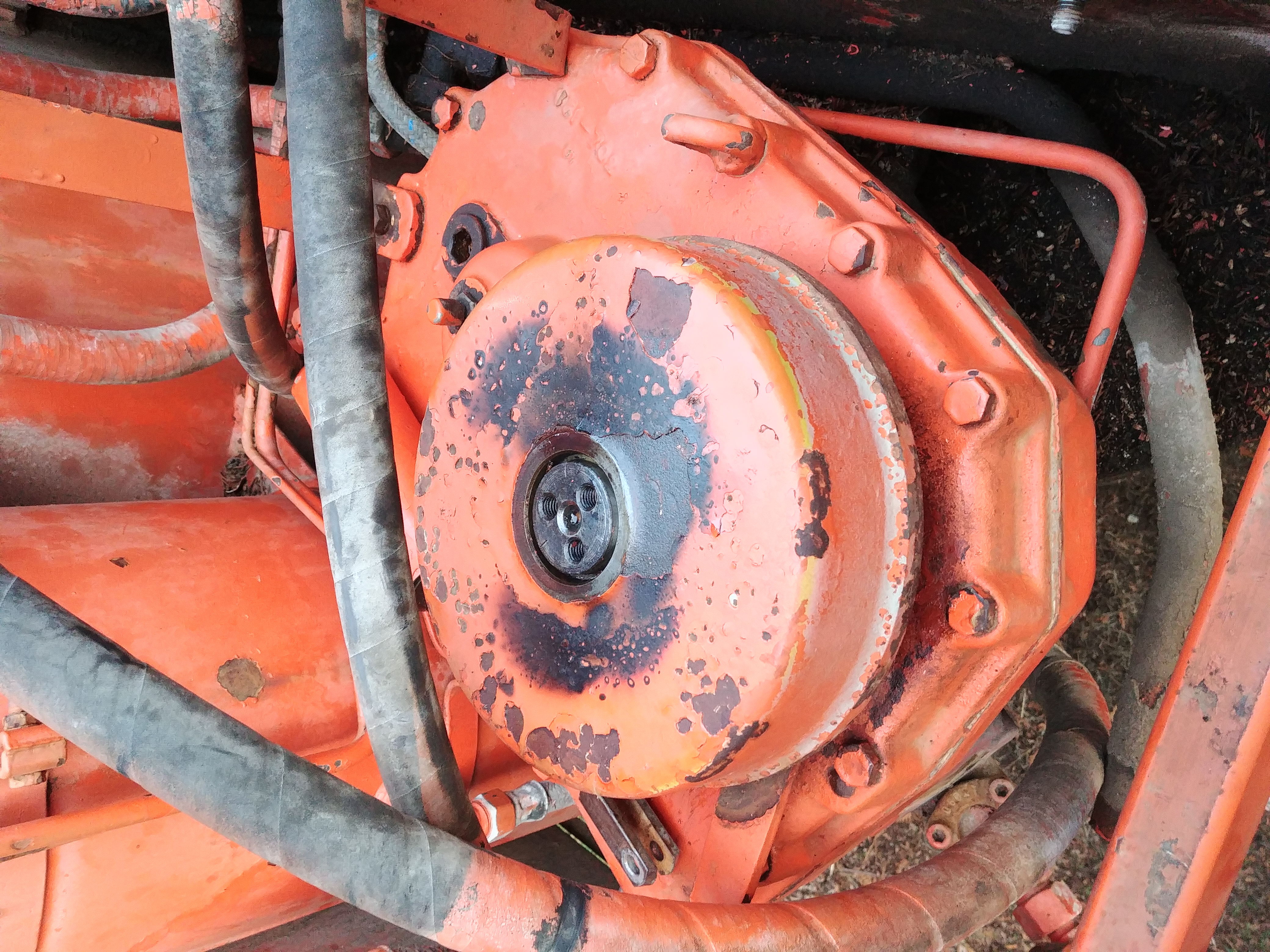

Re: AB 1202D Schwenkbremse / Bremstrommel
würds halt auch erstmal so machen.. mal ne frage - was dreht sichd a eigentlich wo drin? also wo sollte es sich drehen? mal ein bild von der anderen seite der trommel? meiner hat sowas garnicht

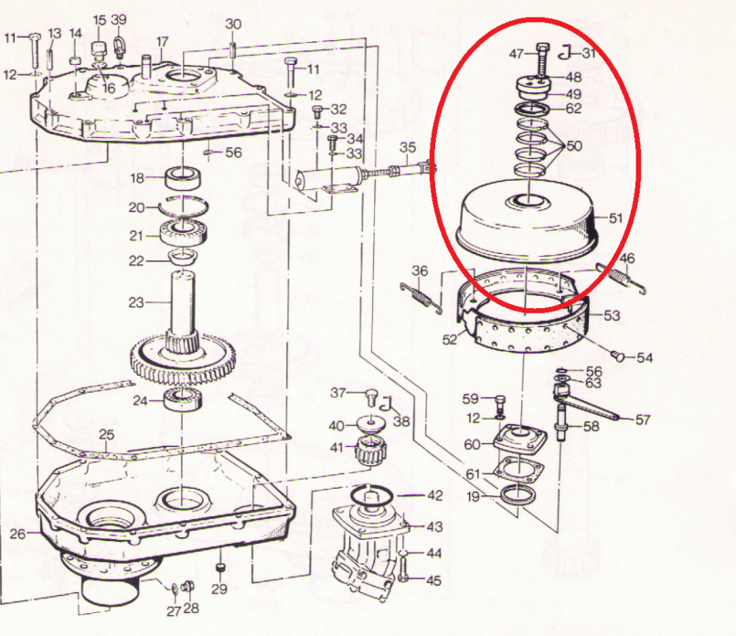

Siehe Explosionszeichnung oben.
Der Bolzen (58) sitzt fest eingepresst im Gehäuse (17) vom Schwenkgetriebe.
Der Hebel (57) sollte beweglich auf dem Bolzen (58) sitzen <-- Diese Verbindung ist bei mir festgerostet
Der Hebel (57) drückt dann über einen Vierkant die Bremsbacken auseinander.
Ich denke so sollte es richtig sein.
Richtig, Hebel 57 ist auf dem Bolzen 58 gelagert und sollte sich darauf bewegen.
