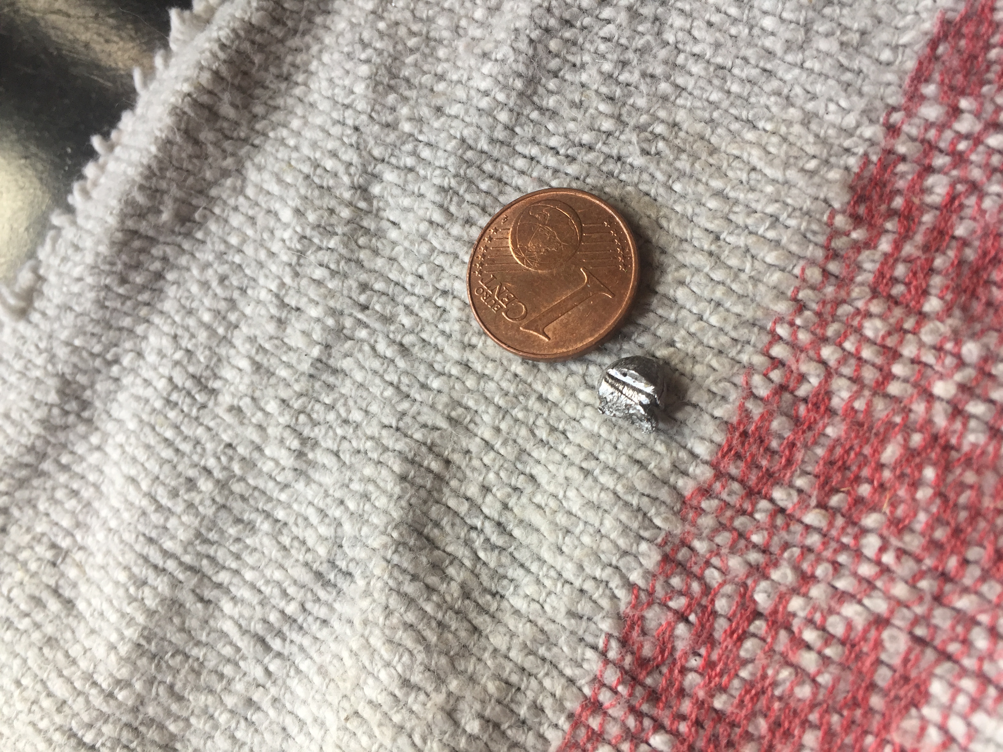

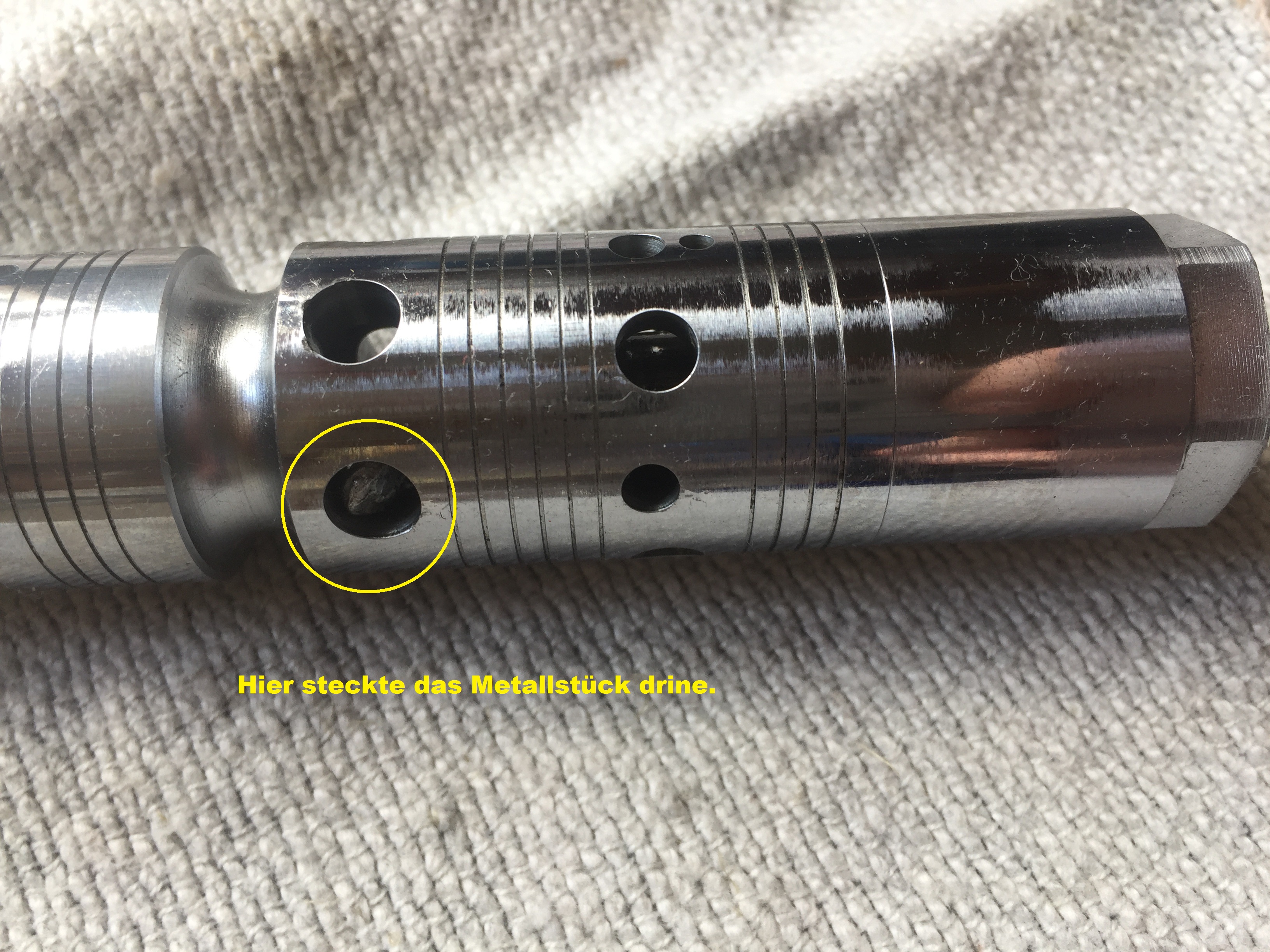

Das größte Problem bei dem 1104 ist der Steuerblock, da der Steuerschieber im Block klemmt, aufgrund von Späne. :x
(siehe Bild)
Es ist das Ventil für Löffel Füllen/ Leeren.
Meine Frage dazu ist, (wie im Bild markiert)
ob da so ein großes Stück vom Steuerschieber (intern) herausbrechen kann bzw. hat einer schon Erfahrung damit gesammelt, woher so ein großes Metallstück stammen könnte?

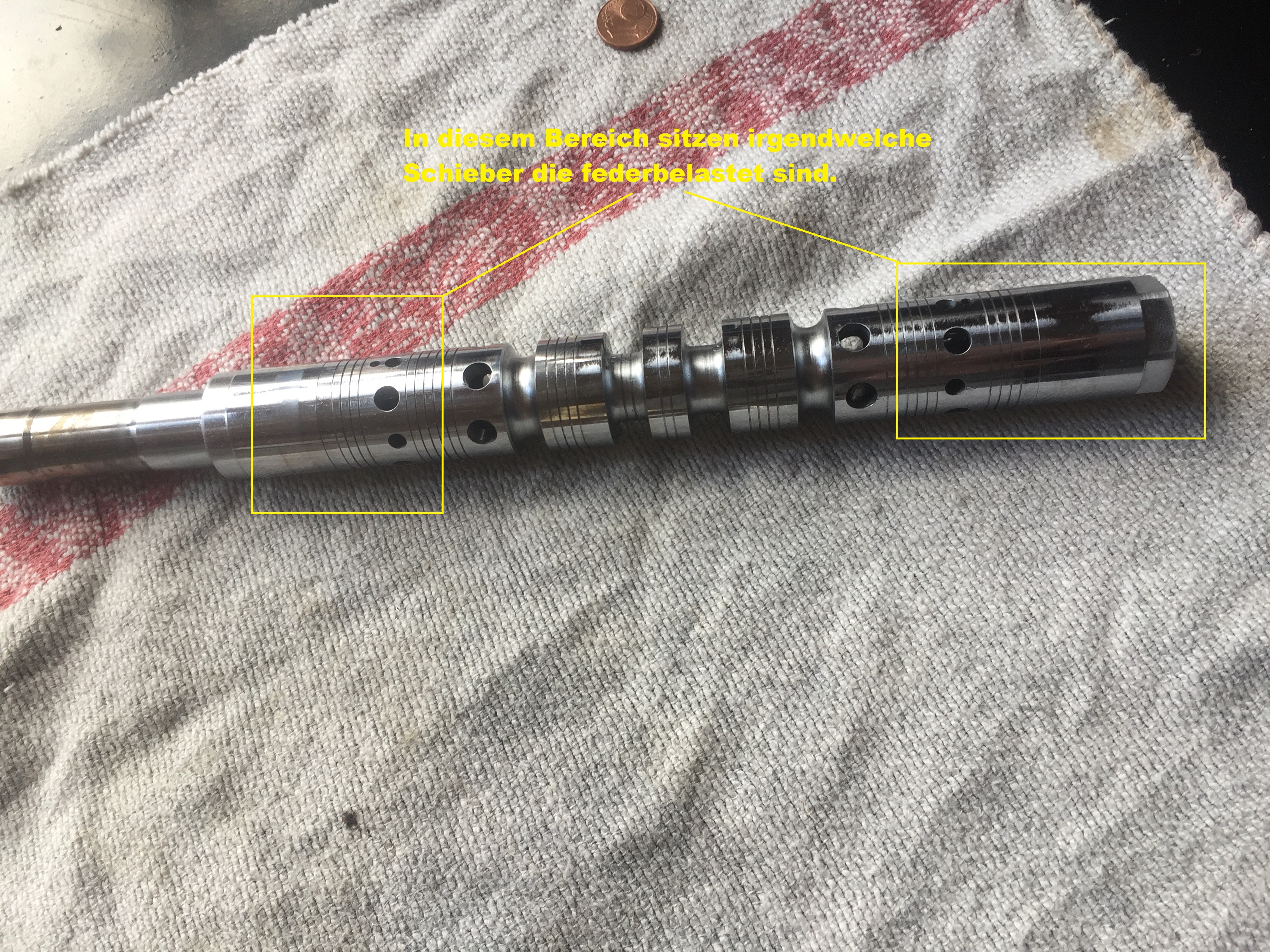

Im Steuerschieber selbst ist unten und oben ein federbelastetes Ventil eingebaut (s.Bild)
, was auch immer die für eine Funktion haben, jedenfalls klemmte dort auch ein Ventil. Das Ventil sprang nach Begutachtung des Steuerschiebers wieder zurück.

... schlag mich nicht, aber das Metallteil sieht irgendwie aus wie ein abgerissener Schraubenkopf ...
Ich würde mal die beiden Enden auseinander nehmen. Vielleicht ist dann schon ersichtlich (im Vergleich zur anderen Seite), was da im Argen liegt und wo der Rest von dem "Schraubenkopf" her kommt ...

es kann schon sein, dass es sich hier um eine abgerissenen Schraubenkopf handelt, nur die Frage bleibt, wo könnte die her kommen bzw. abgerissen sein?
Sind die beiden Enden am Steuerschieber geschraubt oder muss man die aufschneiden? Will die nicht mutwillig zerstören. :D
Frag mich nicht :roll: Aber irgend wie müssen die ja das ganze Geschraffel ja da rein bekommen haben. Also wird es wohl irgendwie geschraubt sein; den Mutigen gehört die Welt.. Also nich lang schnacken, Kopp In'n Nacken resp Kolben in'n Schraubstock 8-)
EDIT sagt: Kann natürlich sein, das die Verschraubung geklebt ist. Dann halt warm machen und drehen... Irgendwie so ...

@ Micha, es wäre hilfreich, wenn man wüsste bzw. einer mir verraten könnte, welche Funktionen die Ventile im Steuerschieber haben, ohne gleich sie mutwillig zu zerstören.

Du siehst da beim Hydraulikplan dann welches Ventil für was ist.
Ich denke, daß man da wo z.B. der Sechskant ist, es schon öffnen kann. Irgendwie müssen die Federn ja reinkommen.
Mach auf jedenfall auch mal Deinen Rücklauffilter vom Hydrauliktank auf und schau, ob es da viele Späne hineingespült hat.

Werde es probieren, den Schieber aufzuschrauben.
