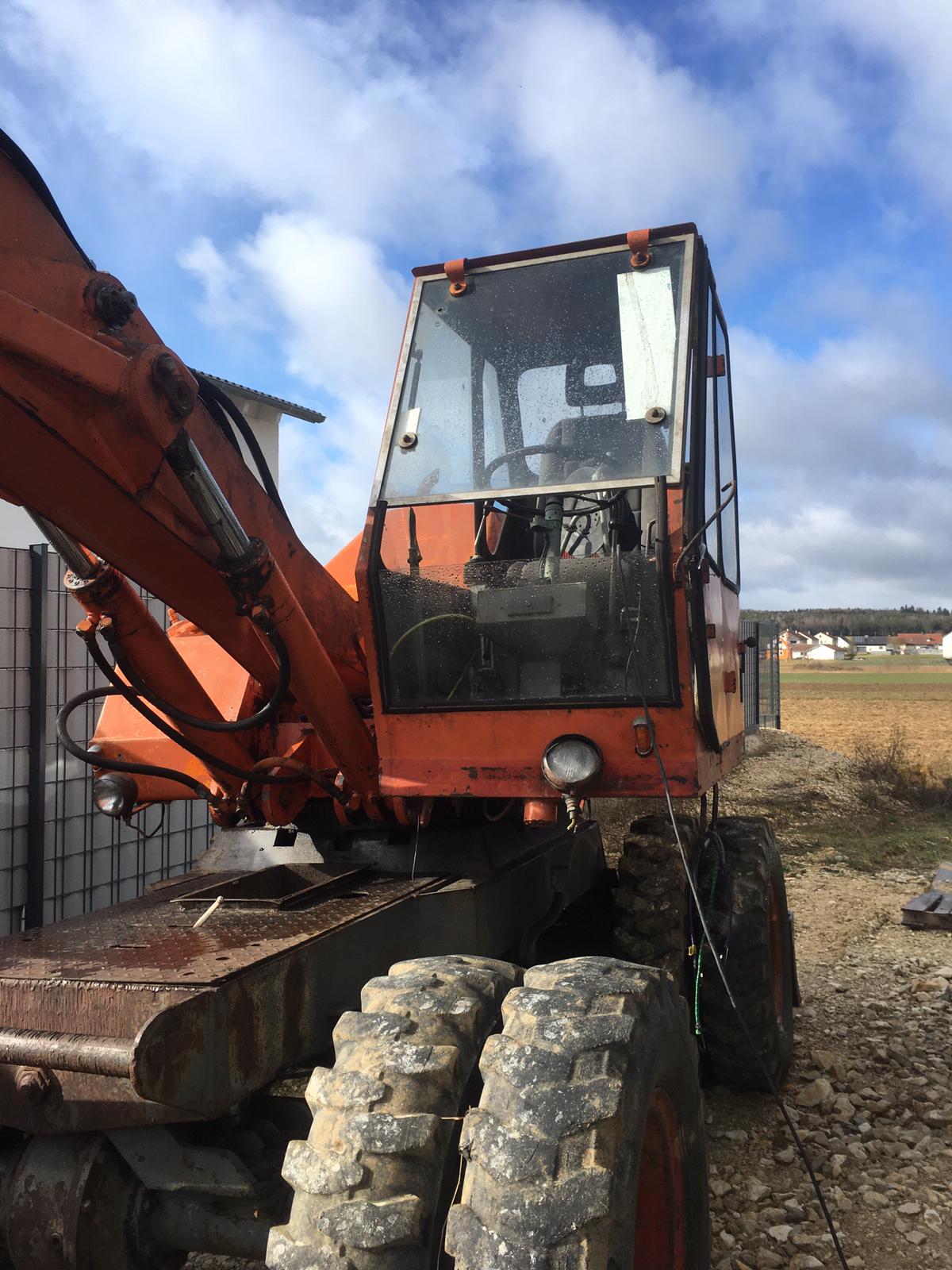

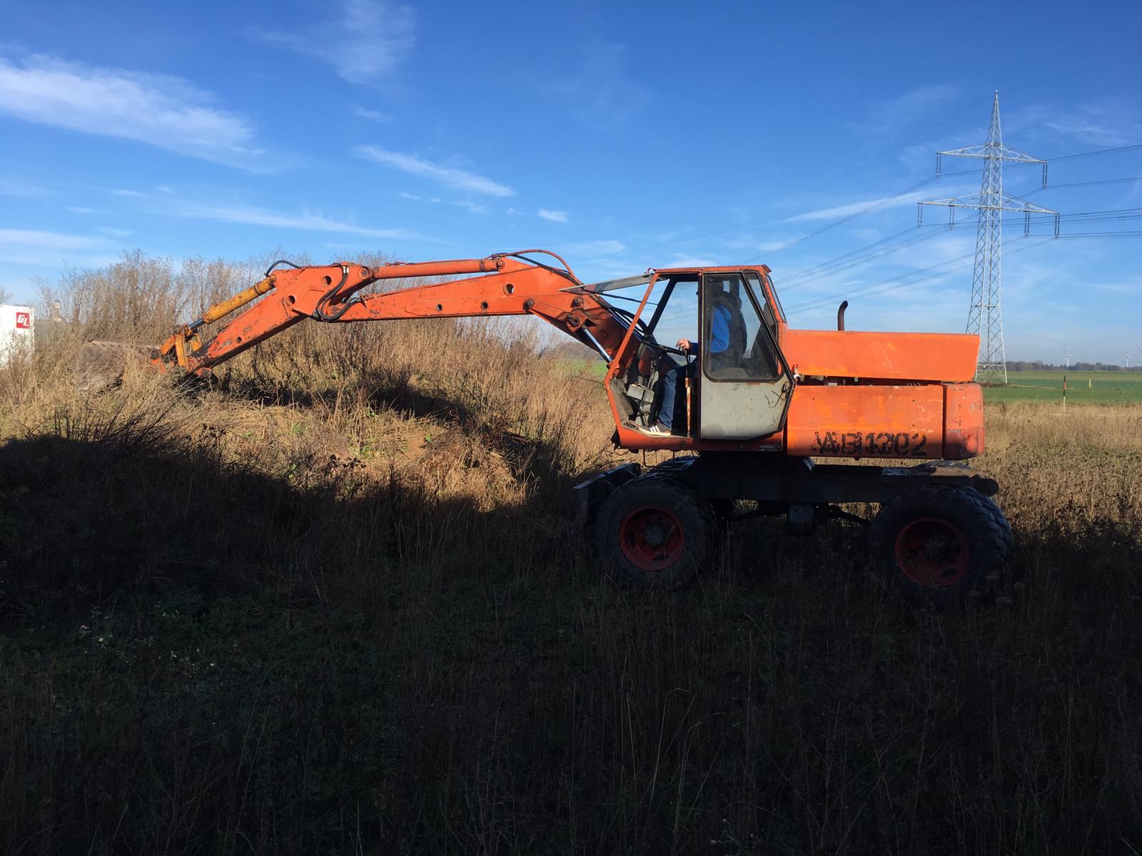

Möchte mich auch noch vorstellen. Bin der Micha und habe mit meinem Vater zusammen einen 1302 gekauft. Laut Vorbesitzer ist er wohl ein kleiner Frankenstein,da aus mindestens 2 einer gemacht wurde. Es funktioniert soweit alles, aber wir haben die ersten Probleme. Als erstes ist uns der Keilriemen an der Lima gerissen. Da wir keine Anleitungen oder sonstiges haben, mußten wir und durch messen notbehelfen, hat uns da zufällig jemand die richtige länge, bzw eine Ersatzteilnr., da unserer voll spannt? Seit neuestem geht er nach ca. ner halben Stunde Betrieb in die Knie, sprich Leistung fällt ab. Erst nach längerer pause läuft er wieder richtig. Dieselfilter haben wir mal gewechselt, jemand nen Tipp was das sein könnte?

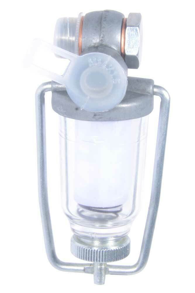

Ich hab direkt am Tank noch so einem Vorfilter, wie auf dem Bild, direkt an die Ansaugleitung geschraubt. Da kann ich gleich kontrollieren wie dreckig es ist und reinigen. Bosch Nummer ist: 1 457 434 000
