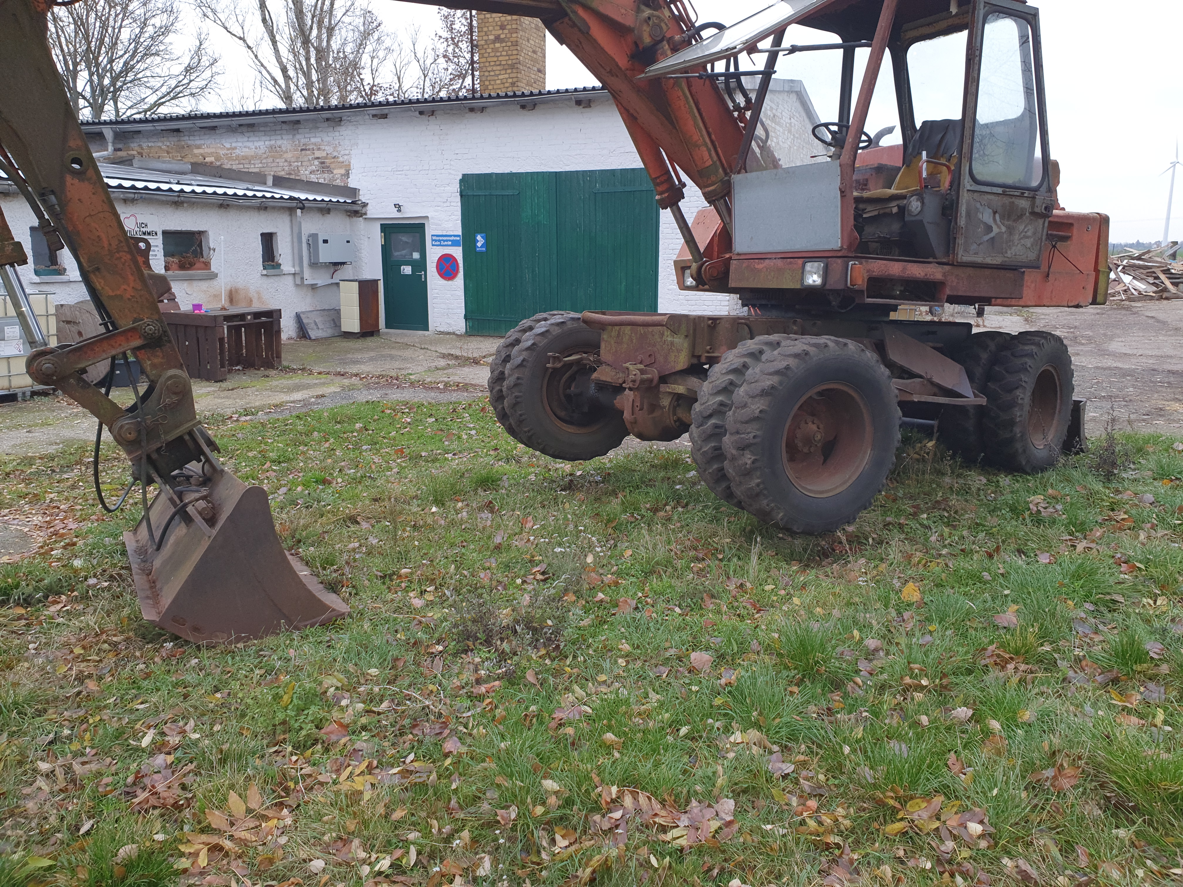

Wollte mich mal kurz vorstellen.
Bin der Peter aus dem schönen Nordsachsen.

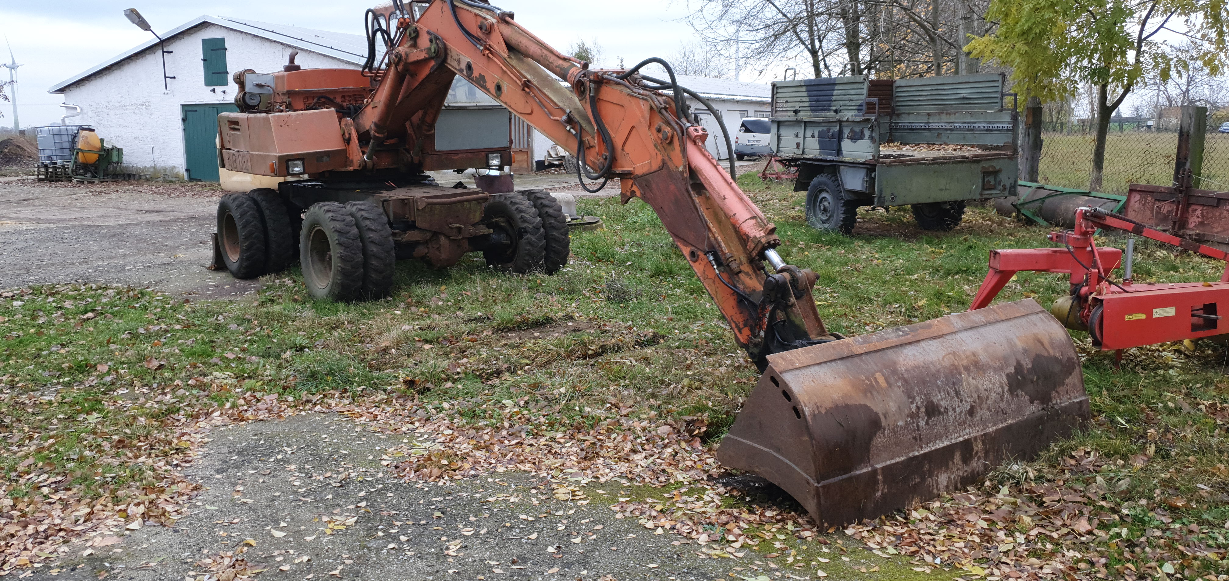

Seit ein Paar Tagen bin ich glücklicher Besitzer eines 1302C Laut Typenschild aber Daniel hat mir schon den Hinweis gegebenen das es einer der ersten 1302D ist.
Gibt paar Baustellen dran aber hoffe das ich alles hin bekomme...
Gruß Peter

Moin Peter,
schönes Gerät - ich drücke dir die Daumen, dass alles gut klappt.
Besonders schön vom Zustand her und zum Bagger passend finde ich den Schwenklöffel 8-)

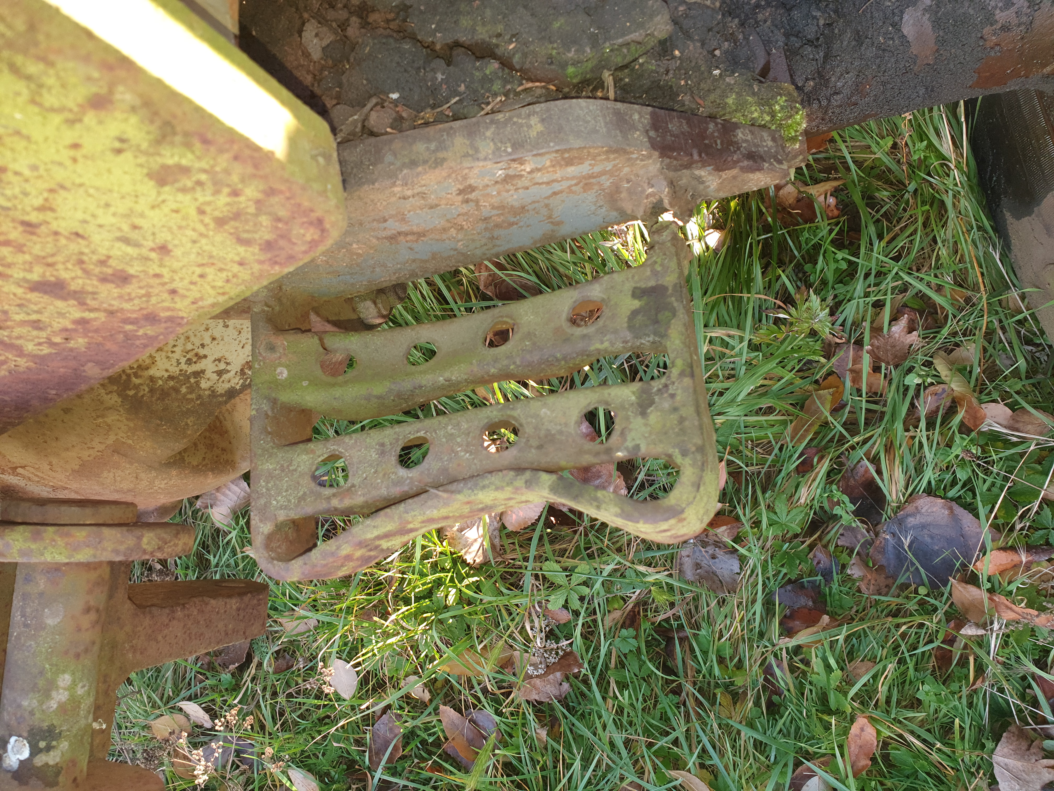

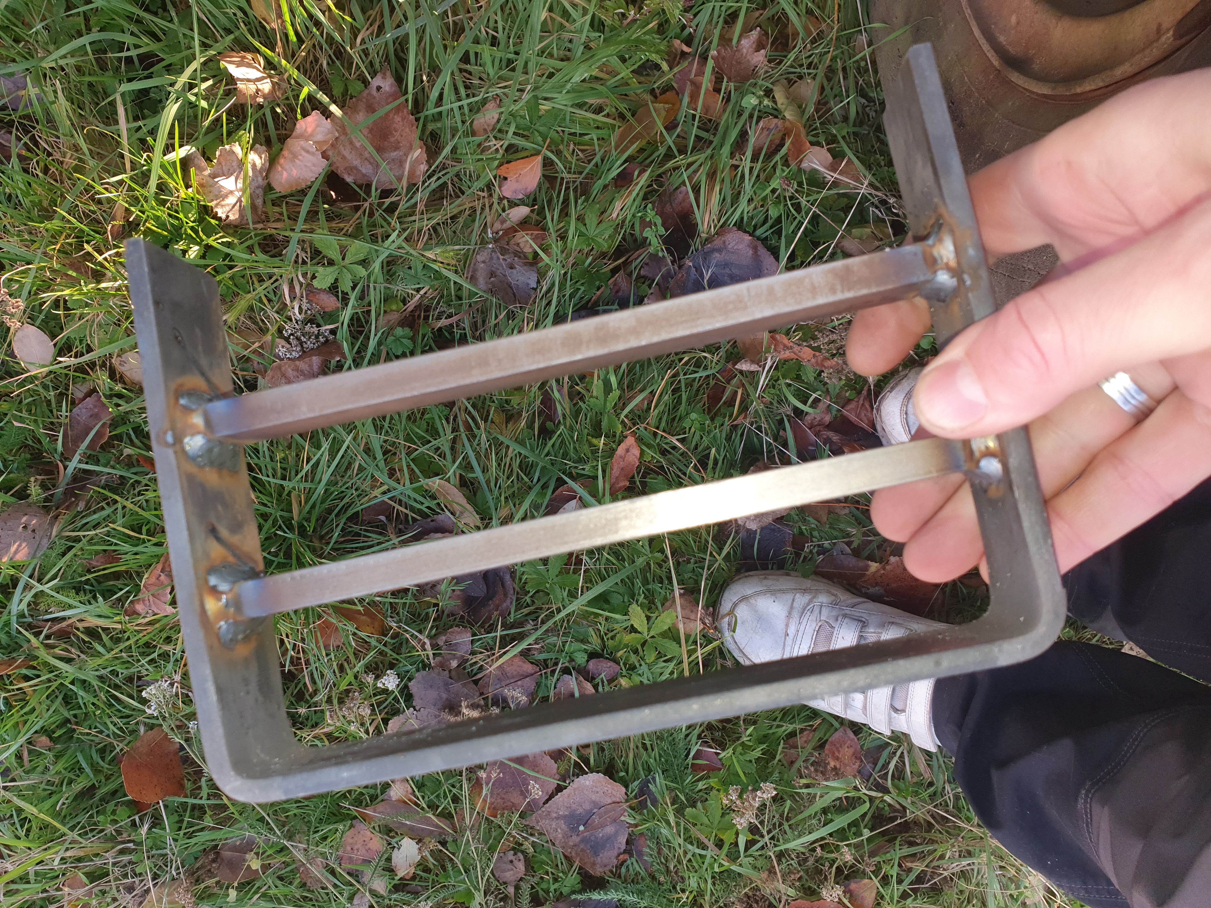

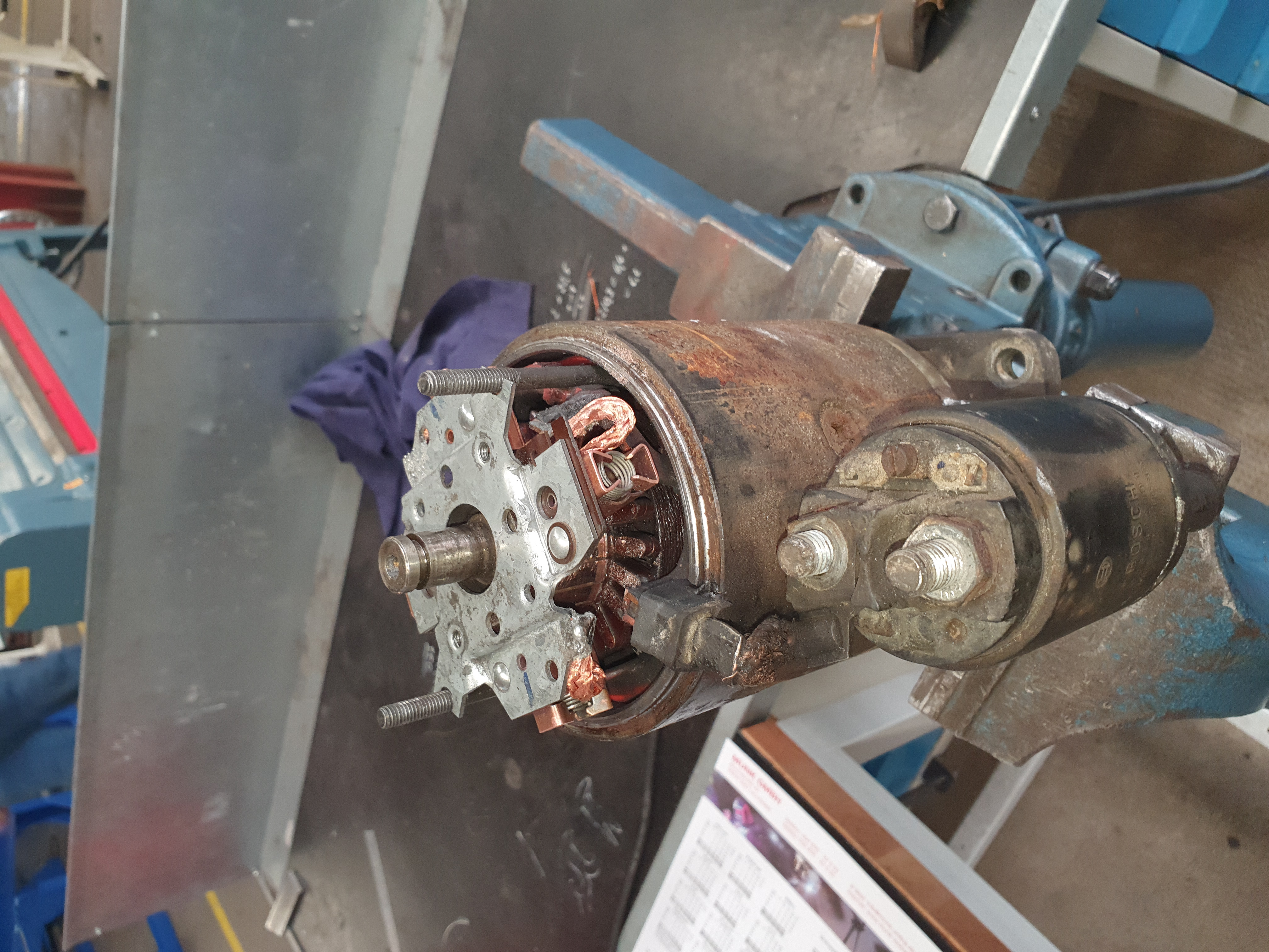

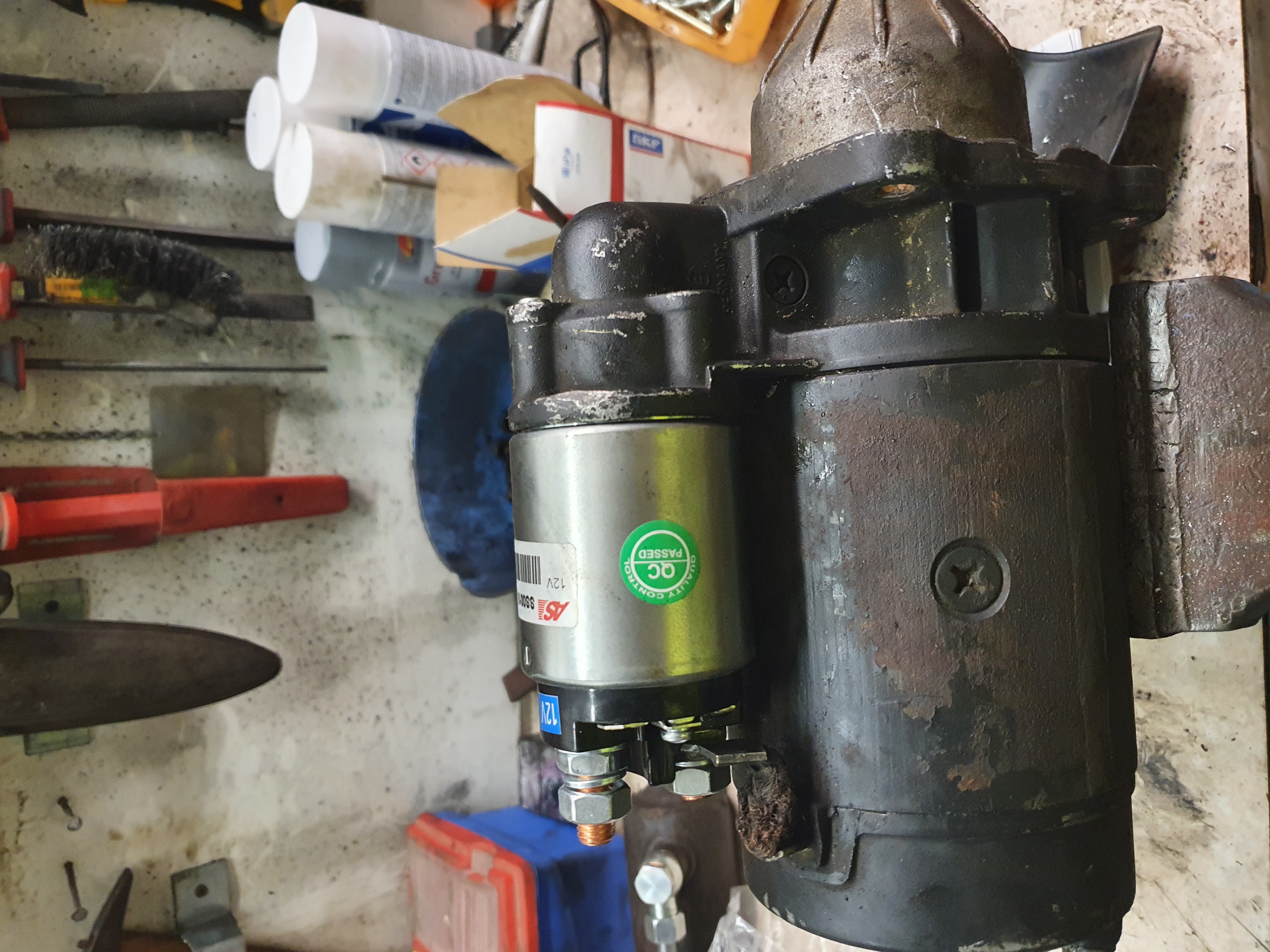

Als erstes hab ich erstmal neue Kohlen in den Anlasser gelötet und heute kam der neue Zugmagnet dafür. Den werd ich morgen einbauen.

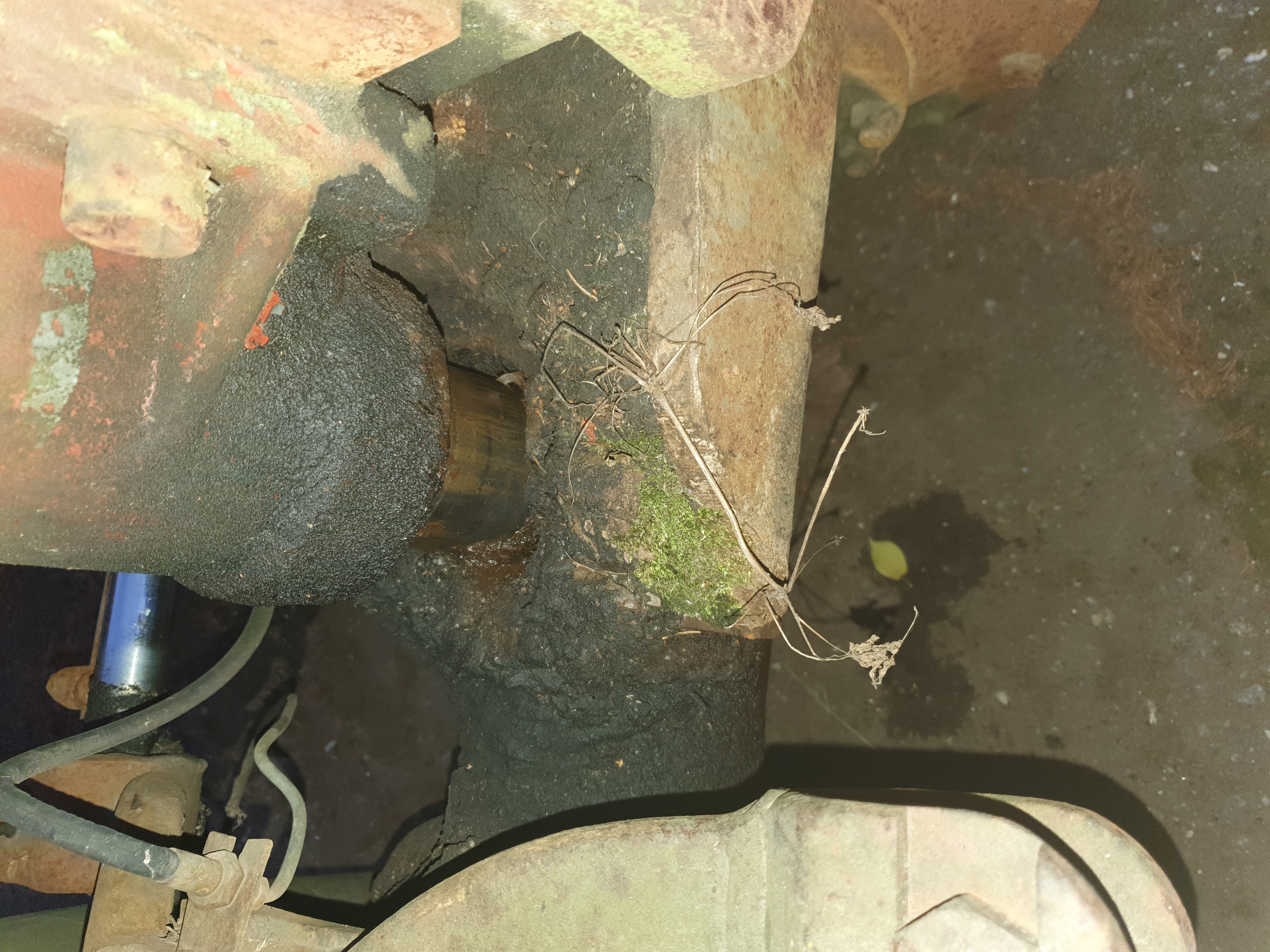

Pendelachse ist durch aber dank Daniel seiner Hilfe habe ich schon den neuen Dichtsatz da liegen. Eine neue Trittstufe hab ich auch schon auf arbeit gebaut.
Ja die war zum Glück beim Kauf dabei genauso wie ein 40er ein 80er Löffel und ein Holzgreifer.
Gruß Peter

Defekte Dichtung

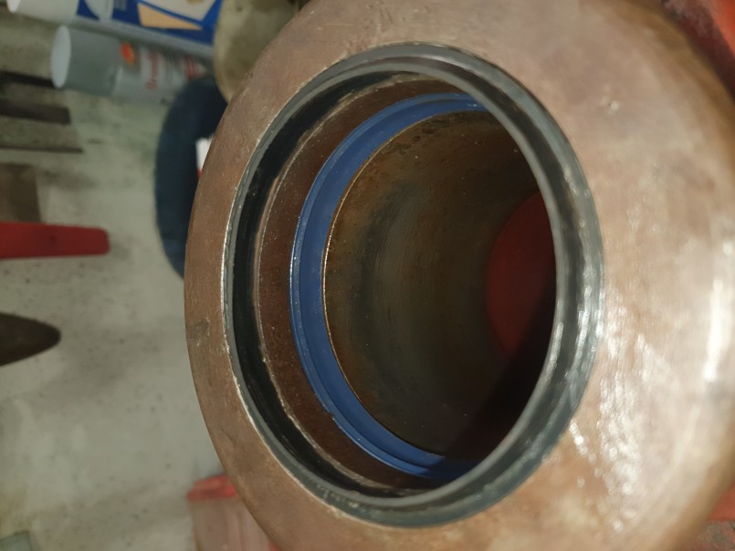

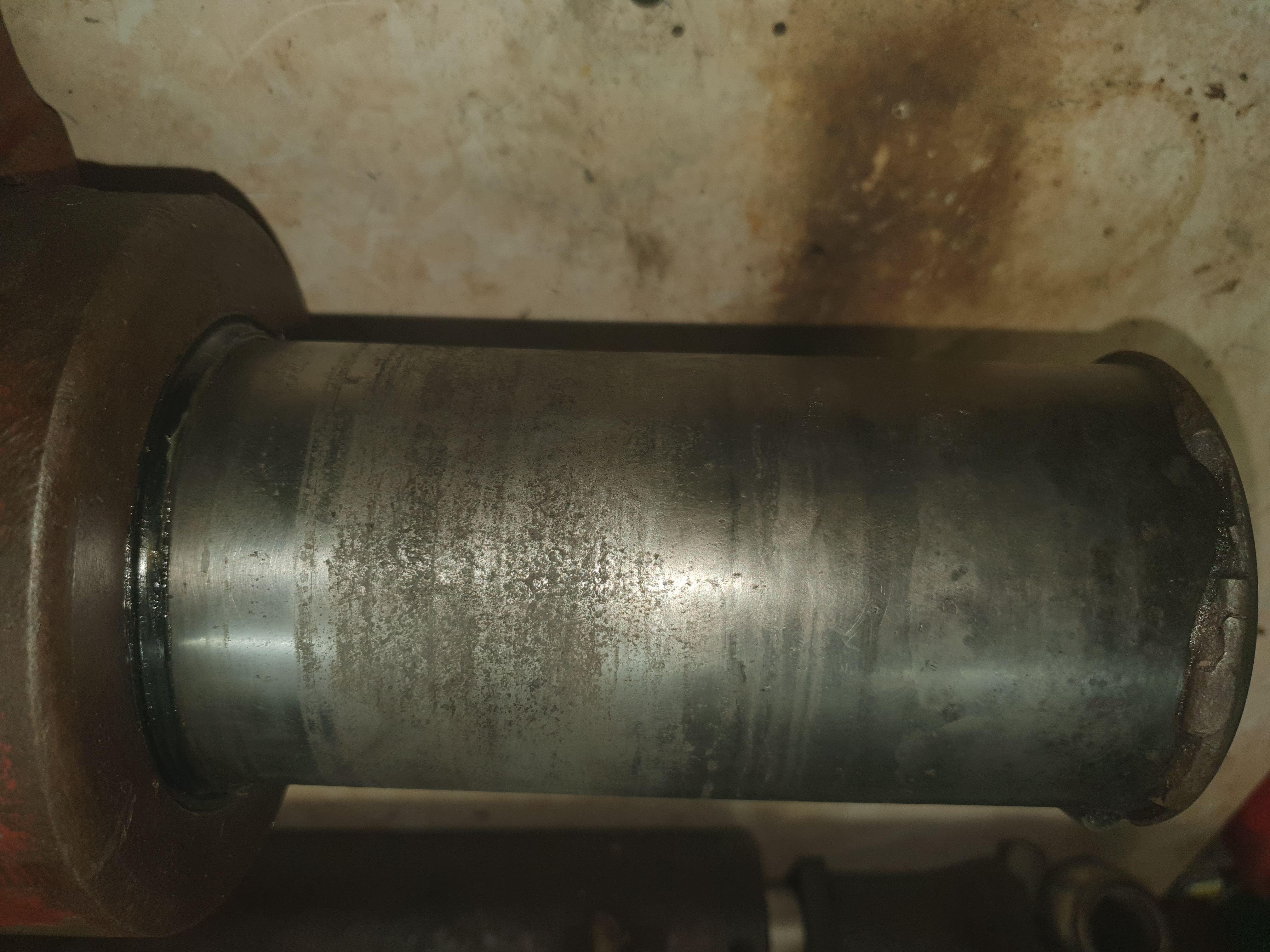

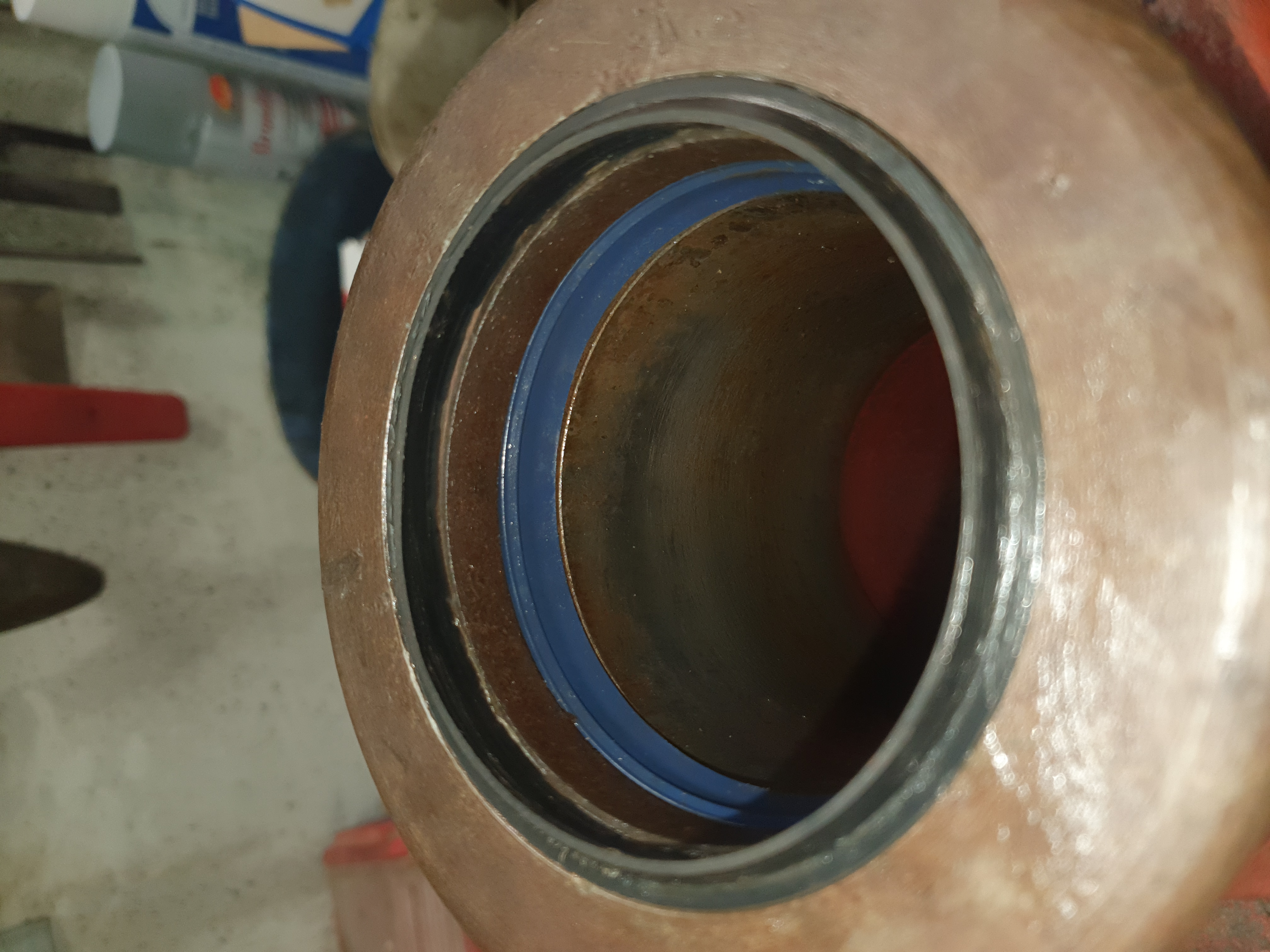

So kleines Update.
Neuer Magnetschalter ist drauf und Funktioniert auch.

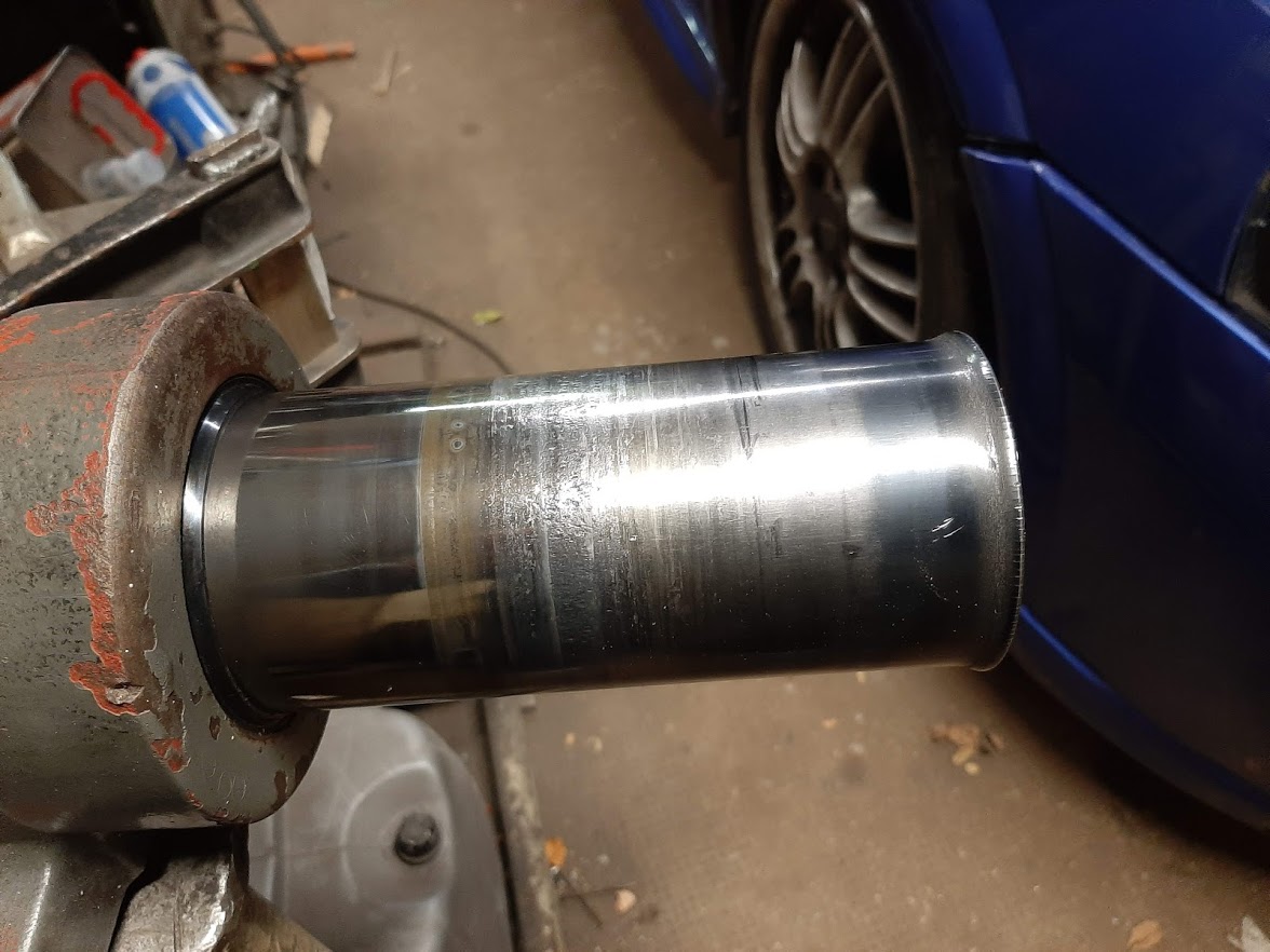

Erster Pendelzylinder ist draußen und hat neue Dichtungen bekommen.
Was mir allerdings bisschen Sorgen macht ist die eingelaufene Stelle an der Kolbenstange.
Habs erstmal mit 400er Papier vorgeschlifen und werde nochmal mit 800er oder 1000er drüber gehen. In der Hoffnung das es wieder einigermaßen glatt wird...
Gruß Peter

Beitrag von Demian » Mi 9. Dez 2020, 18:41
Hallo Peter,
ich denke nicht, das sich die Kolbenstange mit Schleifpapier retten lässt und wenn ich das richtig erkenne, ist der blaue Nutring falsch herum eingebaut.
Beiträge: 309
Re: Vorstellung 1302 von Peter
Beitrag von woelf59 » Mi 9. Dez 2020, 18:49
Hallo Peter,
habe vor kurzem auch die Pendelzylinder neu abgedichtet, nach einem langen Arbeitsleben (hier ca. 12000 h) sehen die Zylinder scheinbar alle gleich aus.
