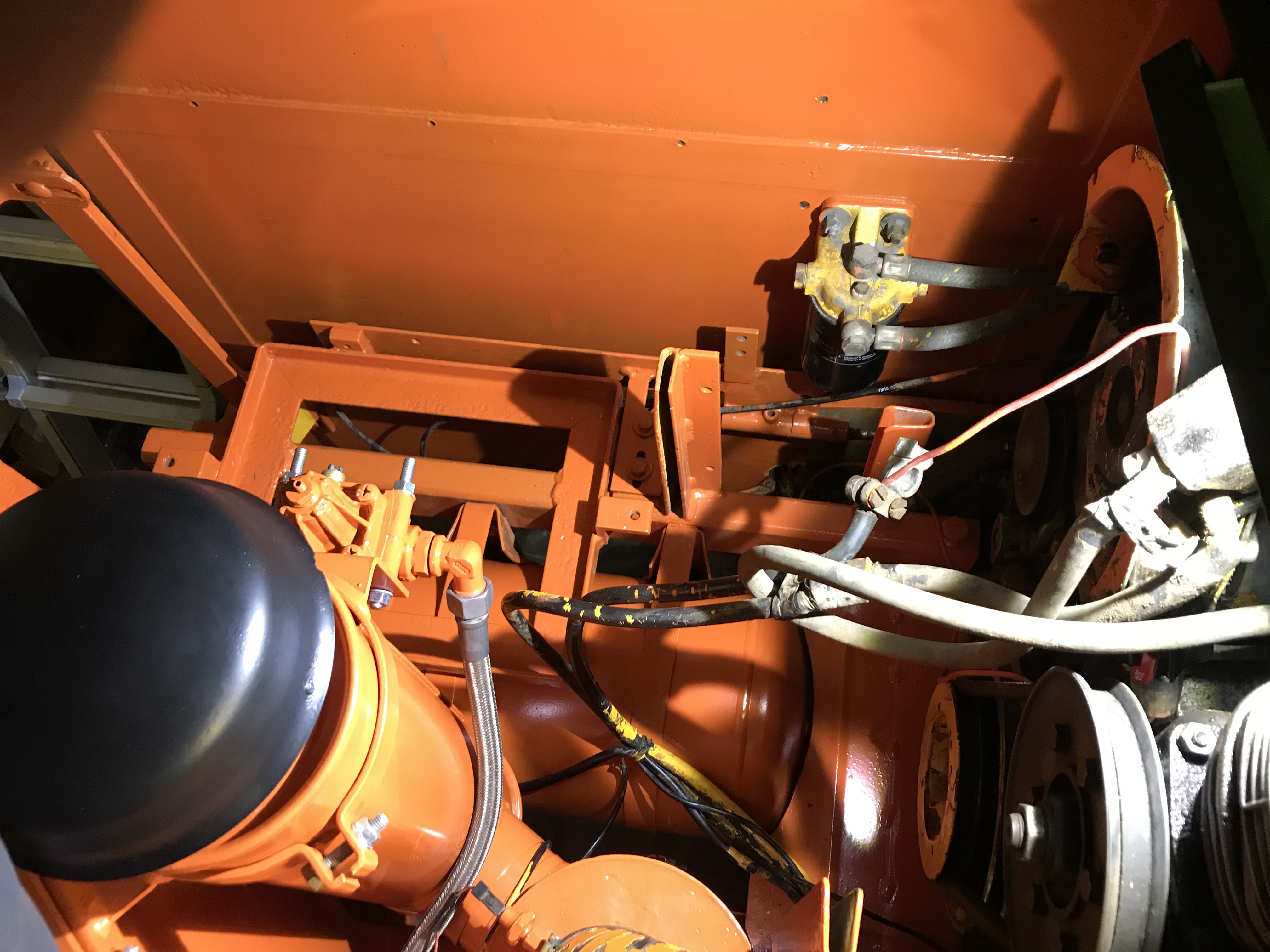

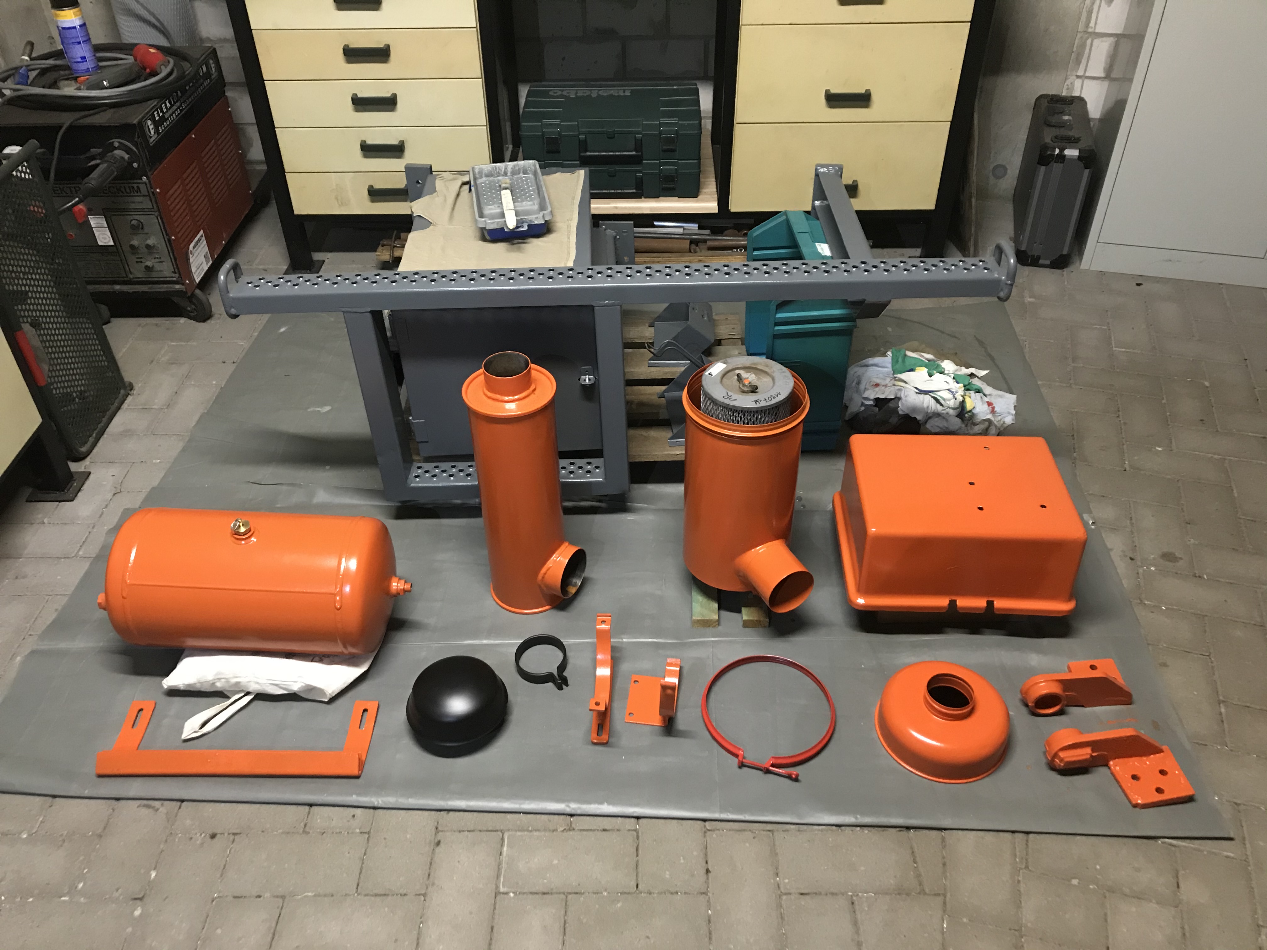

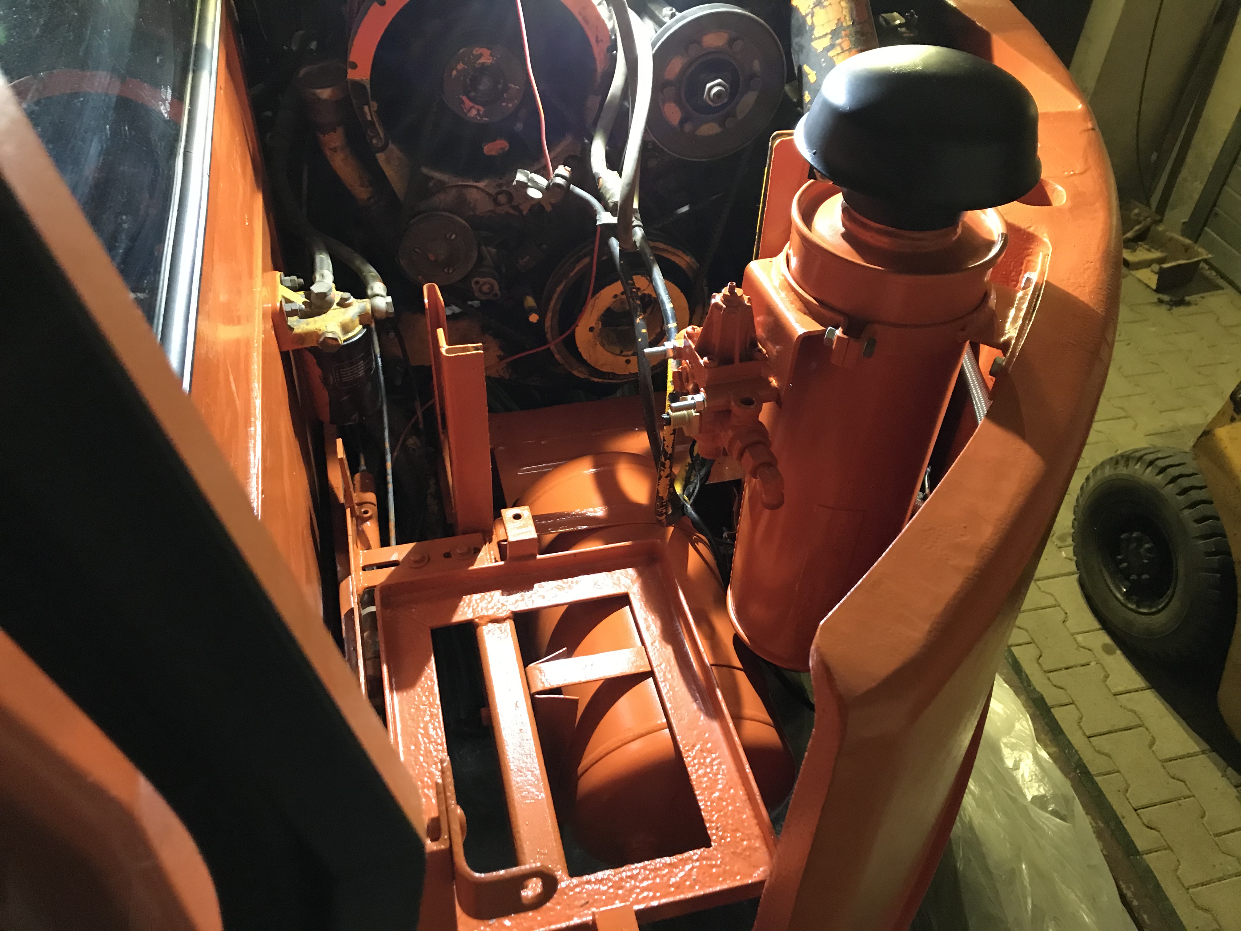

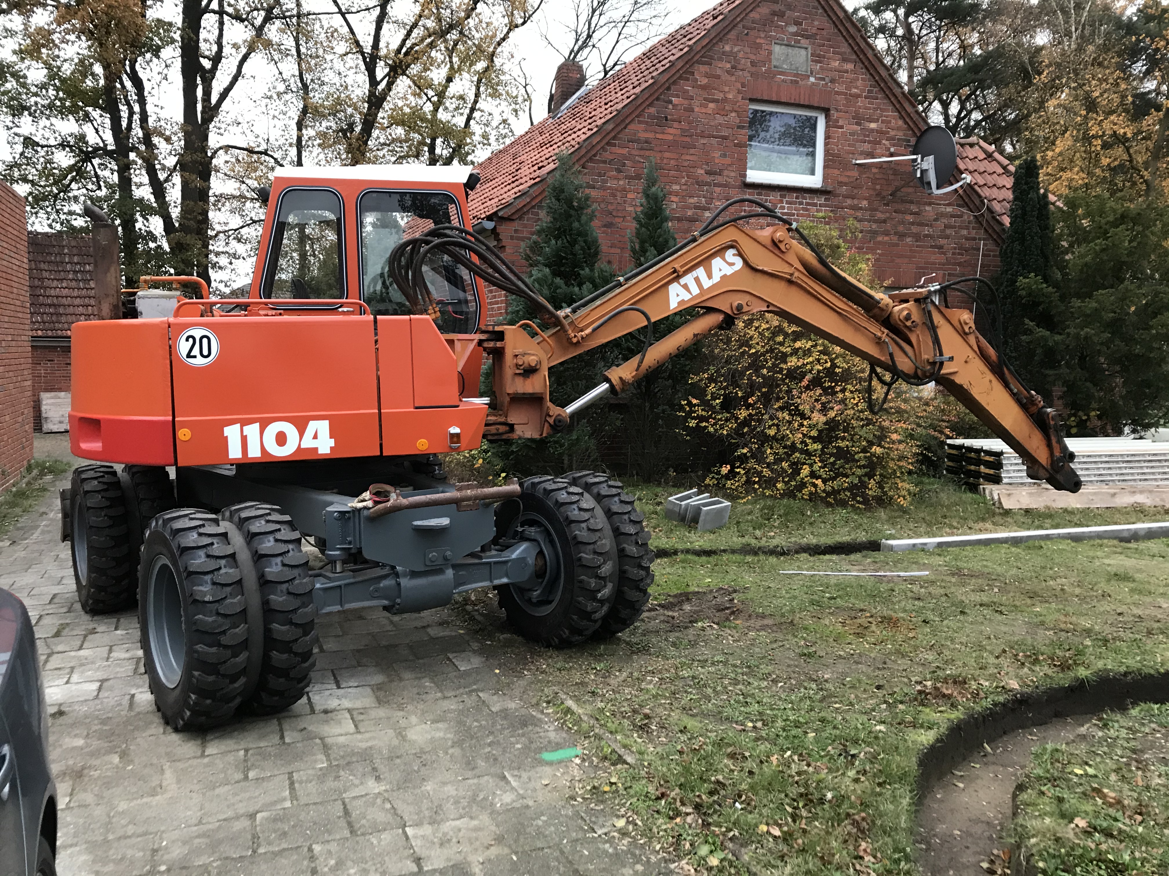

Der Oberwagen ist fast fertig, die Druckluftanlage & Luftfilteranage ist komplett überarbeitet. Das Schild ist runter und die ersten Teile vom Arm - jetzt gehts in kleinen Etappen weiter. Bolzen, Buchsen und Hydraulikschläuche ...

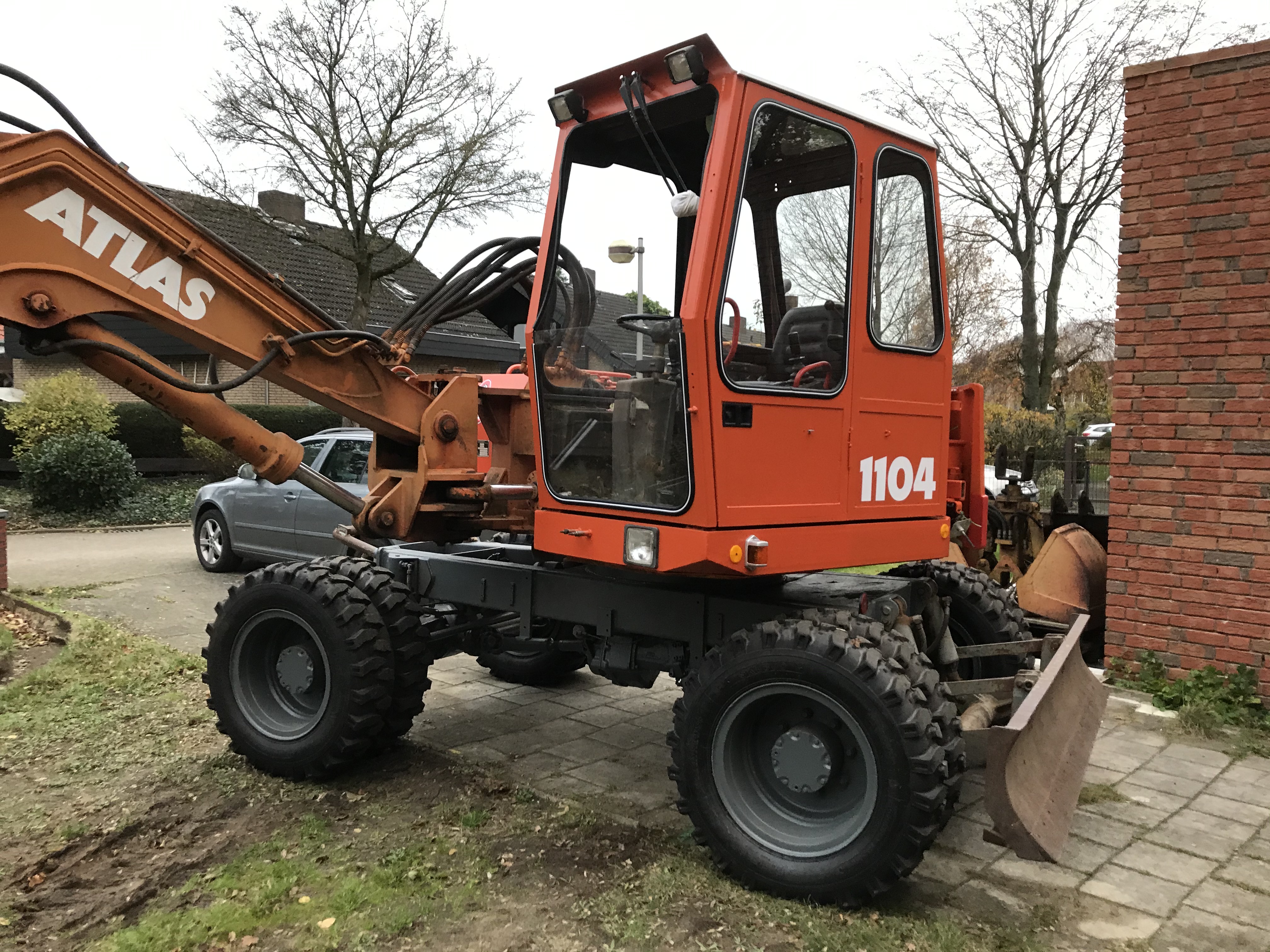

Hast du neue Scheibengummis verbaut? Wenn ja, gibts die als Meterware und welche?

ich habe komplett neue Scheiben-Klemmgummis und Keder eingesetzt, auch Türdichtungen und Kanntenschutzgummis erneuert - hat alles zusammen ca 230€ gekostet (incl. Keder Einziehhilfe)
https://gummi-metall-puffer-shop.de/gum ... benprofile
Es sind aber 2 verschiedene Klemmgummis nötig, die Frontscheiben sind etwas dicker (6mm Glas & 4mm Blechstärke), die Seiten- und Heckscheibe haben 5mm Glas und 4mm Blech.

erstmal - frohes neues Jahr - in die Runde. Die Kabine werde ich wohl erst nächsten Winter überarbeiten können, die nächsten 2-3 Monate werde ich noch für den Arm benötigen. Die Kabine sieht eigentlich noch ganz passabel aus - aber wenn man schon mal dabei ist ...
Vor den Feiertagen habe ich eine Heizung (20 kW - Diesel Kanonenofen - Indirekt) provisorisch in meine Halle eingebaut und die Elektroinstallation abgeschlossen, man will ja vernünftig arbeiten und auch lackieren können.

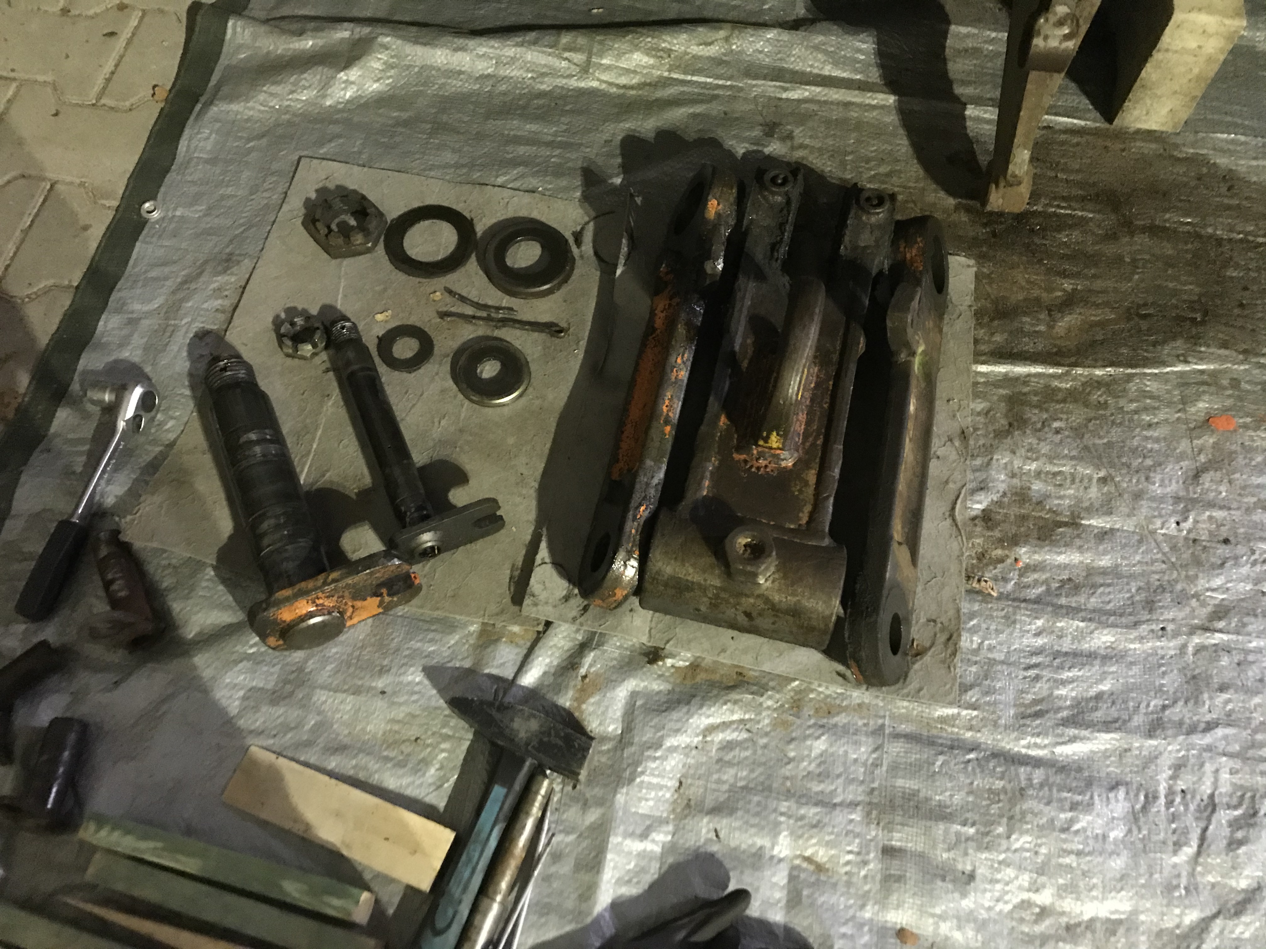

Zwischen den Feiertagen habe ich dann den Löffelzylinder, Stiel und Stielzylinder, sowie Hydraulikverteiler und Schläuche abgebaut. Nun gehts an die Reinigung der Teile, Bolzen und Buchsen erneuern (Bolzensitze werde ich auch vermessen, sehen aber auf den ersten Blick noch gut aus), dann lackieren und anschließend gehts beim Hauptarm und dem Knickgelenk weiter - ein wenig Arbeit habe ich noch vor mir, bin aber hoch-motiviert wenn ich mir die bisherigen Ergebnisse anschaue ...

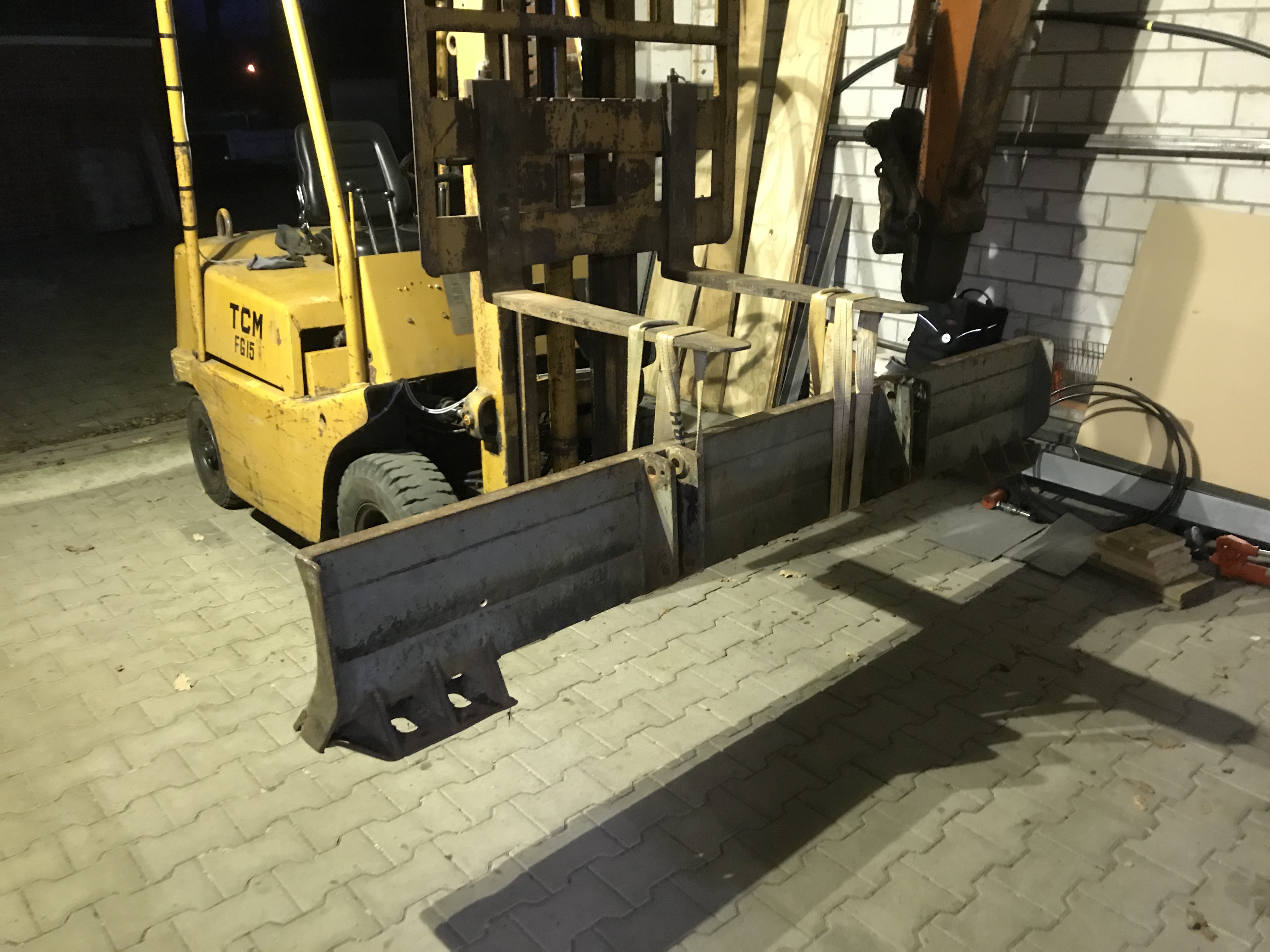

Ohne meinen kleinen gelben TCM-Helfer den ich günstig (nur für die Reparatur des Baggers) gekauft habe würde die Arbeit deutlich schwerer fallen.
Die Hydraulikupplungen für den Greifer waren leicht undicht - welche Erfahrungen habt ihr mit Schnellkupplungen gemacht / was würdet ihr mir empfehlen ?

hier noch ein paar Fotos der letzten Aktion ...

So ein Stapler ist echt ein unverzichtbarer Helfer.
Ich hatte auch richtig Schwein und habe mit vor Weihnachten für
schlappe 350€ einen voll funktionsfähigen E-Stapler inkl. Ladegerät gekauft. :D
