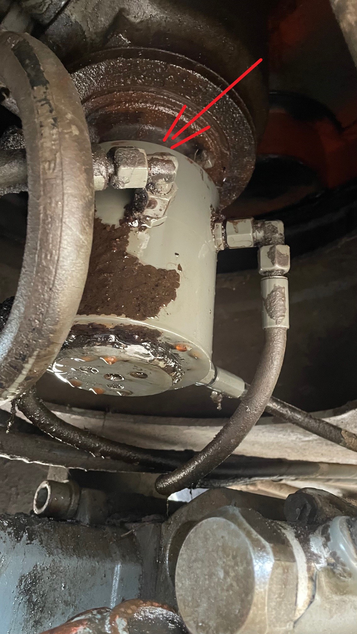

Die maschine hat ein paar probleme, von denen einige behoben wurden. Leider ist letzten samstag etwas schiefgegangen und hydrauliköl ist unter der maschine ausgetreten. Nach einigen untersuchungen haben wir das leck gefunden. Das hydrauliköl trat oben am zentralen drehkranz aus. Hat jemand eine zeichnung, wie diese achse aufgebaut ist und welche dichtungen verwendet werden? Ich vermute, eine dichtung ist undicht. Tipps und Tricks zur demontage dieses teils sind ebenfalls sehr willkommen!
Vielen Dank, Jochem

anbei eine Zeichnung von der Drehdurchführung.
M1004-304 Drehdurchführung.pdf
(212.08 KiB) 222-mal heruntergeladen

Vielen Dank Daniel, das gibt mir viele nützliche informationen.
