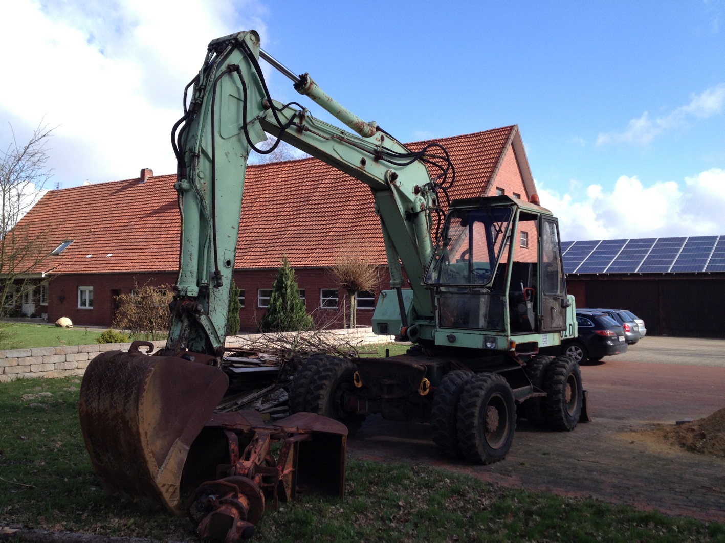

Wie ja bereits in einem anderen Thema erwähnt,
restauriere ich gerade einen 1302 welchen ich vor ca. 3 Monaten bei Atlas von der Wehl
erstanden habe.
Der Bagger wird in einem Mausgrau lackiert, welches dem Vorbild der Fa. Speeck aus Dortmund
(leider inzwischen insolvent) entspricht.
Ich habe mich für diesen Farbton entschieden, weil ich als kleiner Stöpsel stundenlang den
Speeckbaggern (ebenfalls 1302Ds) beim Arbeiten zugesehen habe.

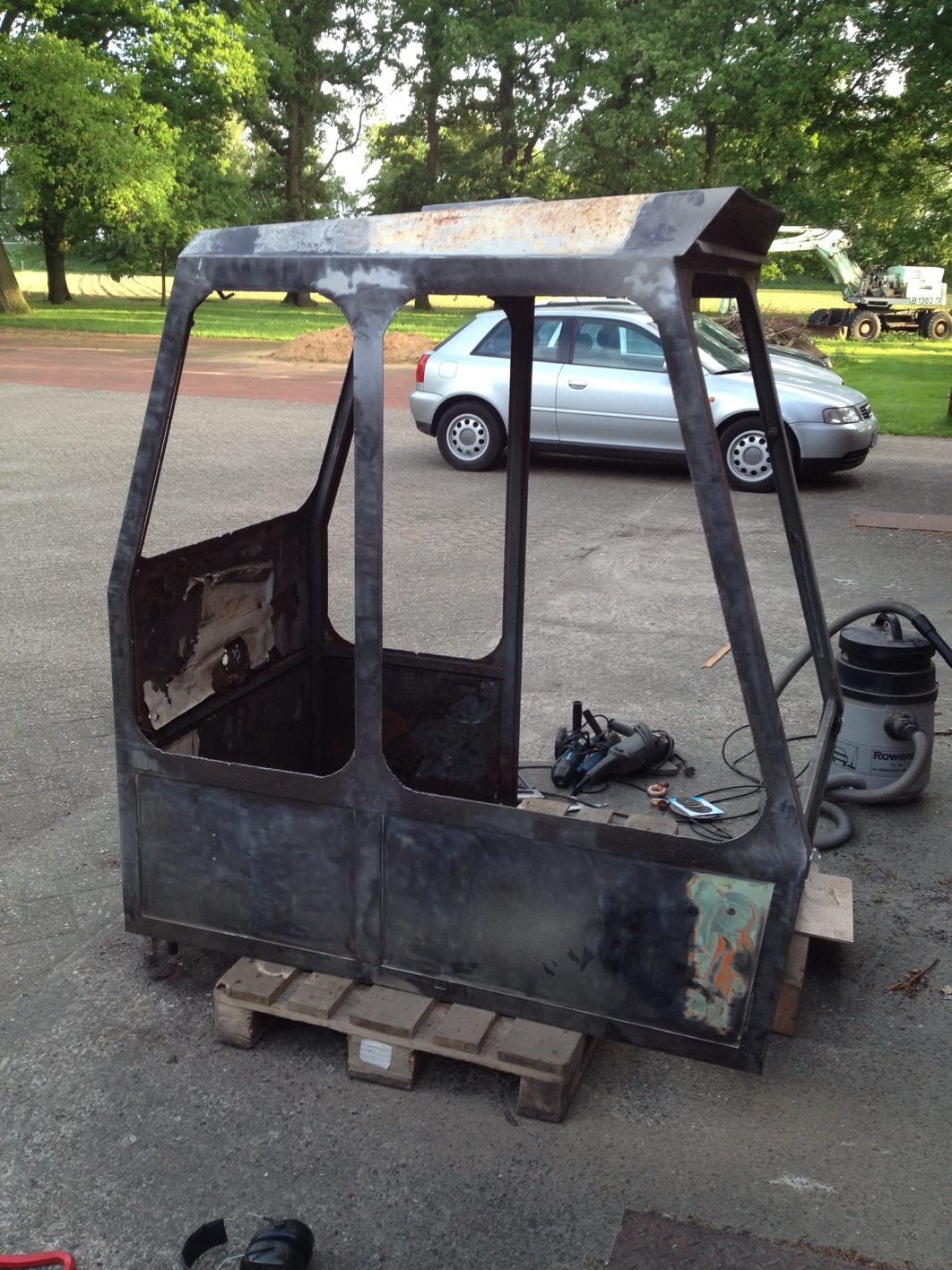

Der einzige wirkliche Knackpunkt bei der Lack und Karosserieaufbereitung ist die Kabine.
Sie hat in all den Jahren ordentlich an Metall verloren.
Daher habe ich diese komplett abgehoben und entlackt bzw. entrostet.
Teilweise werde ich nicht umhinkommen auch neue Bleche einzuschweißen.
Die unteren Halteprofile der Kabine habe ich komplett herausgeschnitten und werde dort
neue einsetzen.

Ursprungszustand

Entlackte Kabine
Entlackte Kabine

Ich habe alleine für das Entlacken der Kabinenaussenseite
ca. 8 Stunden und 2 Drahtbürstenaudsätze für die Flex gebraucht.
Das Innere der Kabine habe ich mit nem Multimaster vom Bitumen
befreit und den Lack lasse ich morgen Sandstrahlen. Da gibt es einfach zu viele
Ecken und Kanten.
Die Tür und das Armaturenbrett habe ich heute schon fertig gemacht.
