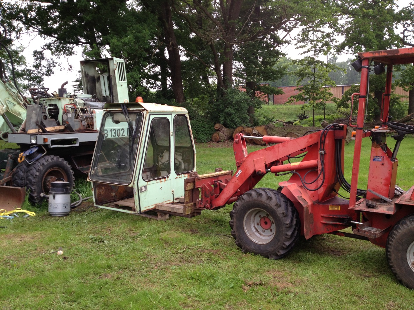

Der einzige wirkliche Knackpunkt bei der Lack und Karosserieaufbereitung ist die Kabine.
Sie hat in all den Jahren ordentlich an Metall verloren.
Daher habe ich diese komplett abgehoben und entlackt bzw. entrostet.
Teilweise werde ich nicht umhinkommen auch neue Bleche einzuschweißen.
Die unteren Halteprofile der Kabine habe ich komplett herausgeschnitten und werde dort
neue einsetzen.

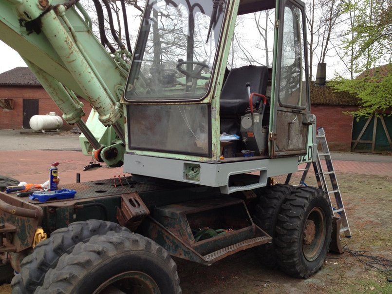

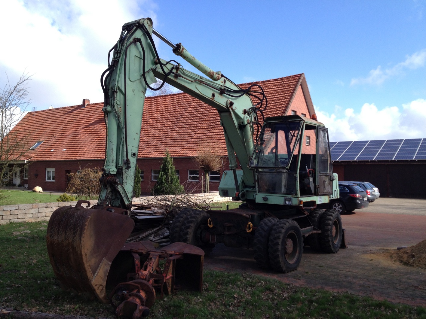

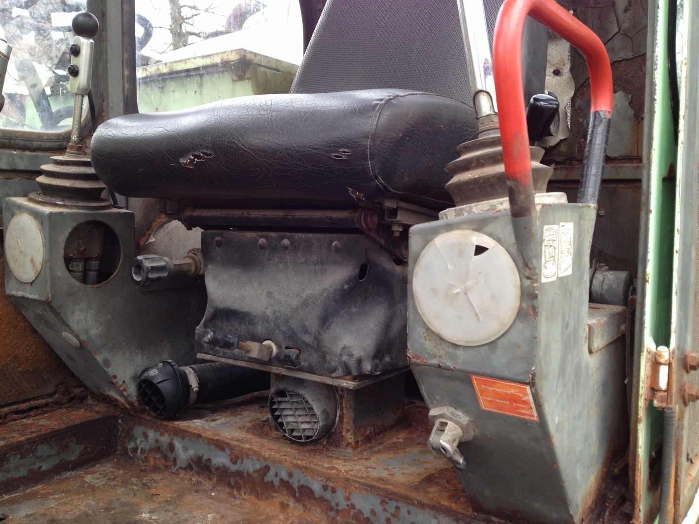

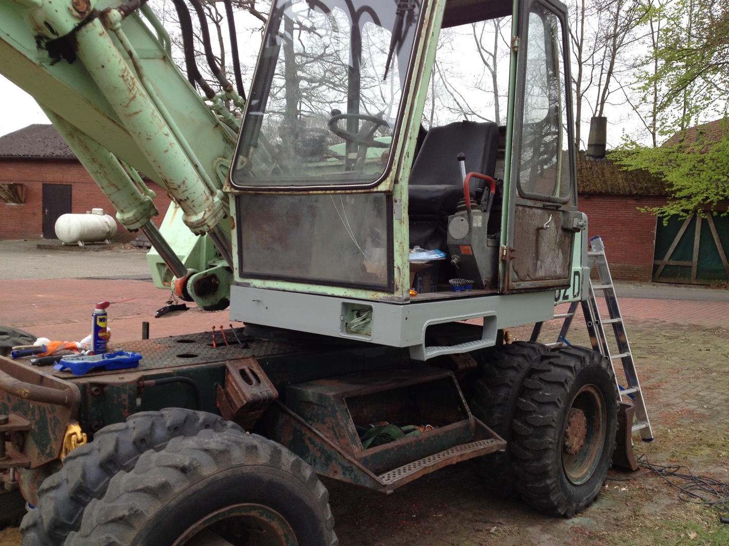

Ursprungszustand
Alter Sitz

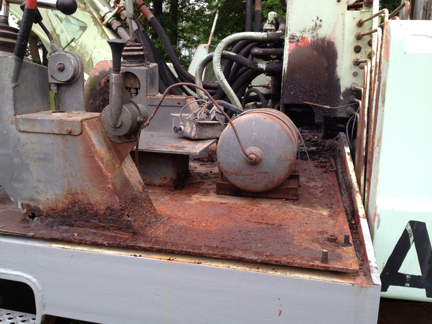

Lochfraß am Halteprofil

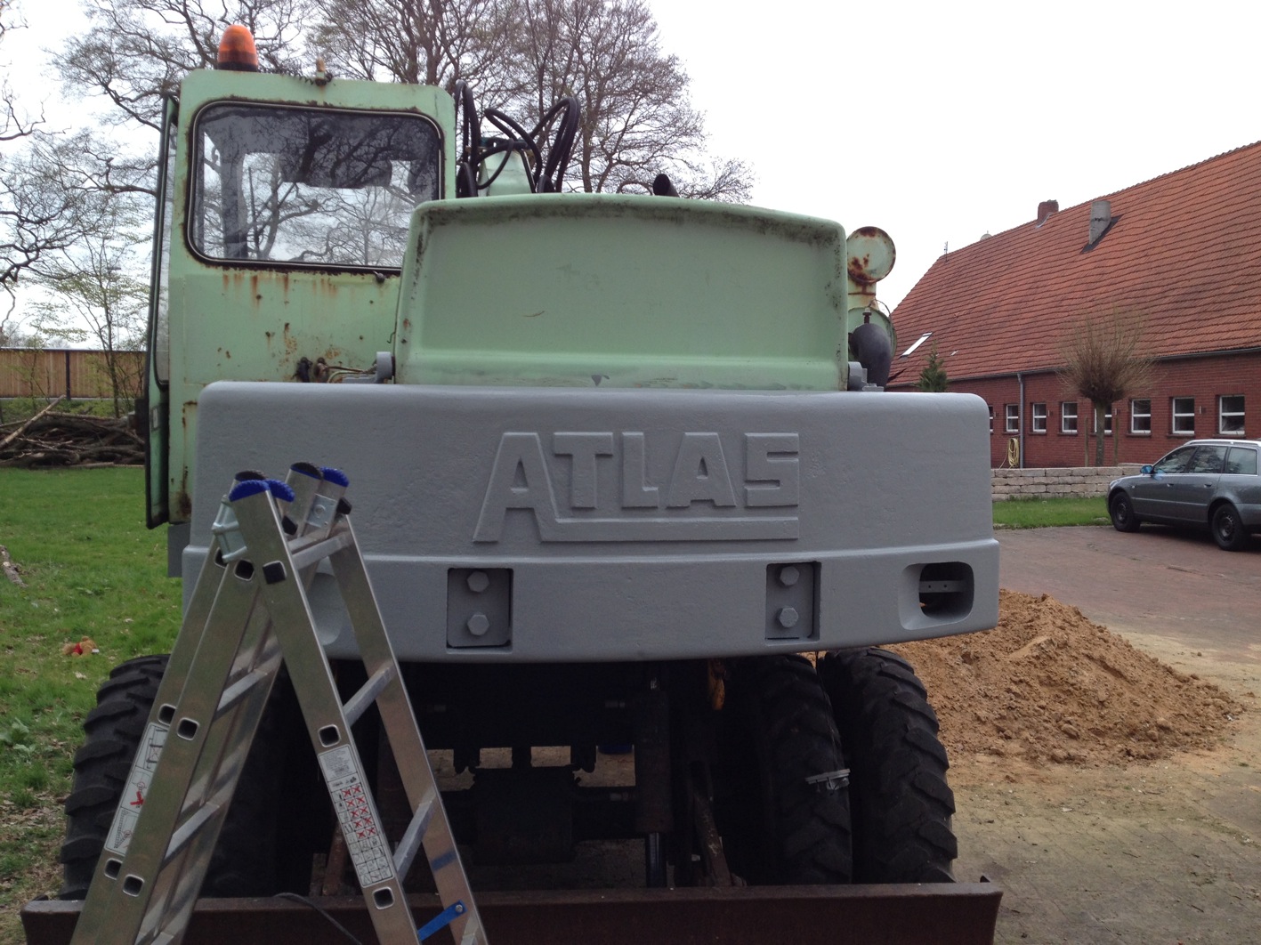

Neu lackiertes Heckgewicht
Neu lackierter Unterrahmen
Kabine nach 3 Stunden Flexen und Brecheiseneinsatz abgehoben.

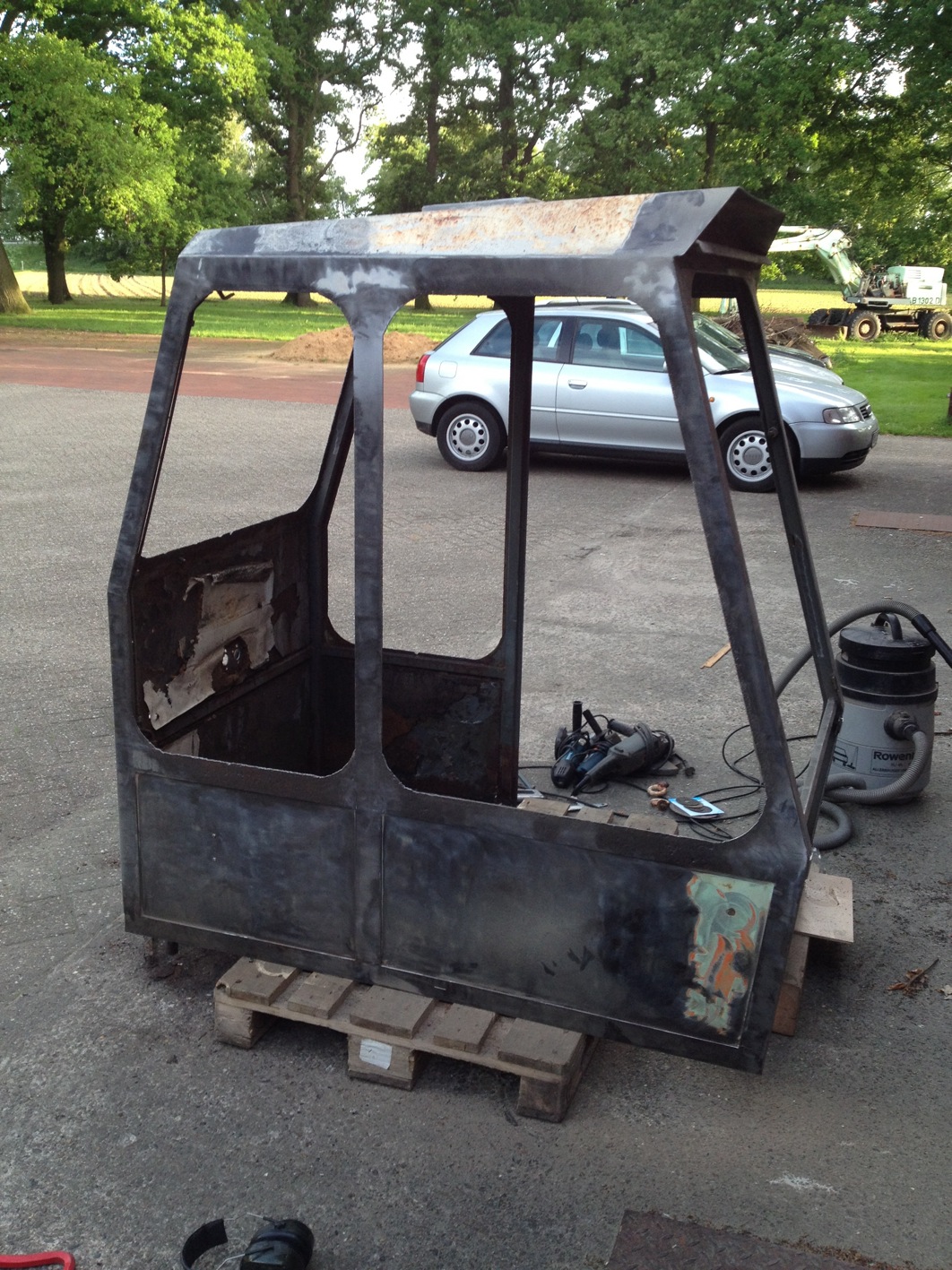

Entlackte Kabine
Entlackte Kabine

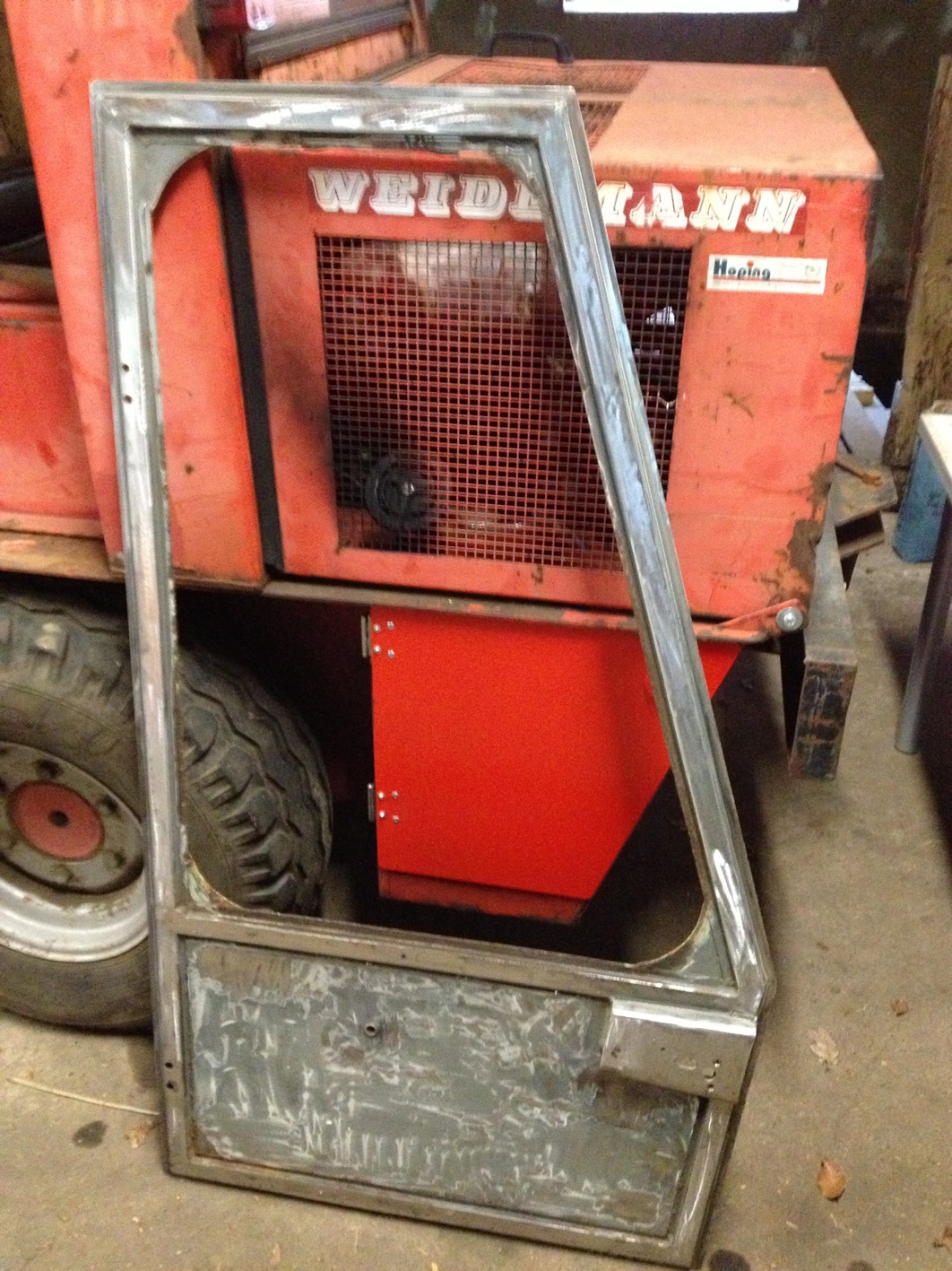

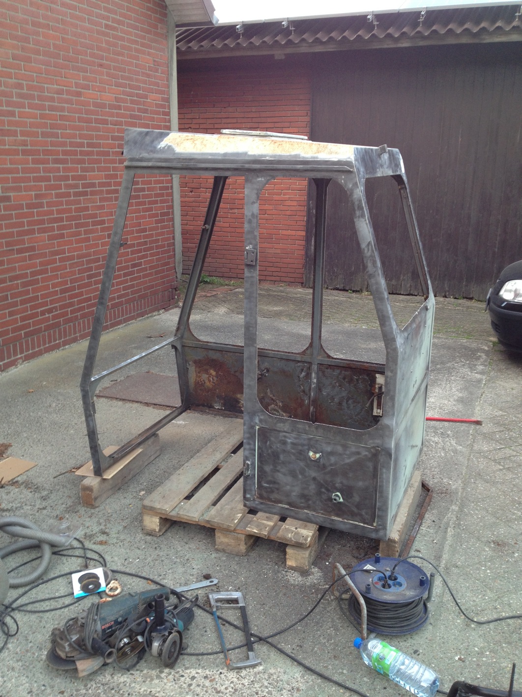

Entlackte Tür
Entkernte Kabine ohne Fenster

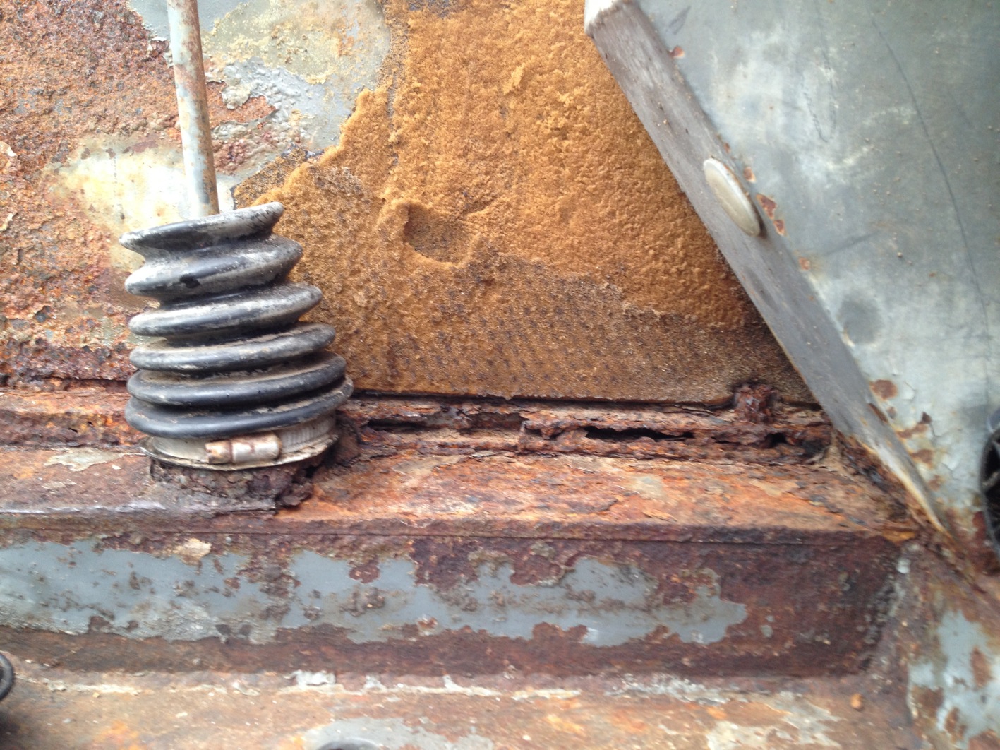

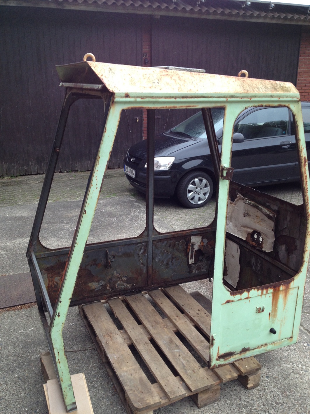

Die große Rostbaustelle. Könnte auch die Kabine von einem 1304 sein, die hat ja nen braunen Kunstlederbezug! :))

Ich habe alleine für das Entlacken der Kabinenaussenseite
ca. 8 Stunden und 2 Drahtbürstenaudsätze für die Flex gebraucht.
Das Innere der Kabine habe ich mit nem Multimaster vom Bitumen
befreit und den Lack lasse ich morgen Sandstrahlen. Da gibt es einfach zu viele
Ecken und Kanten.

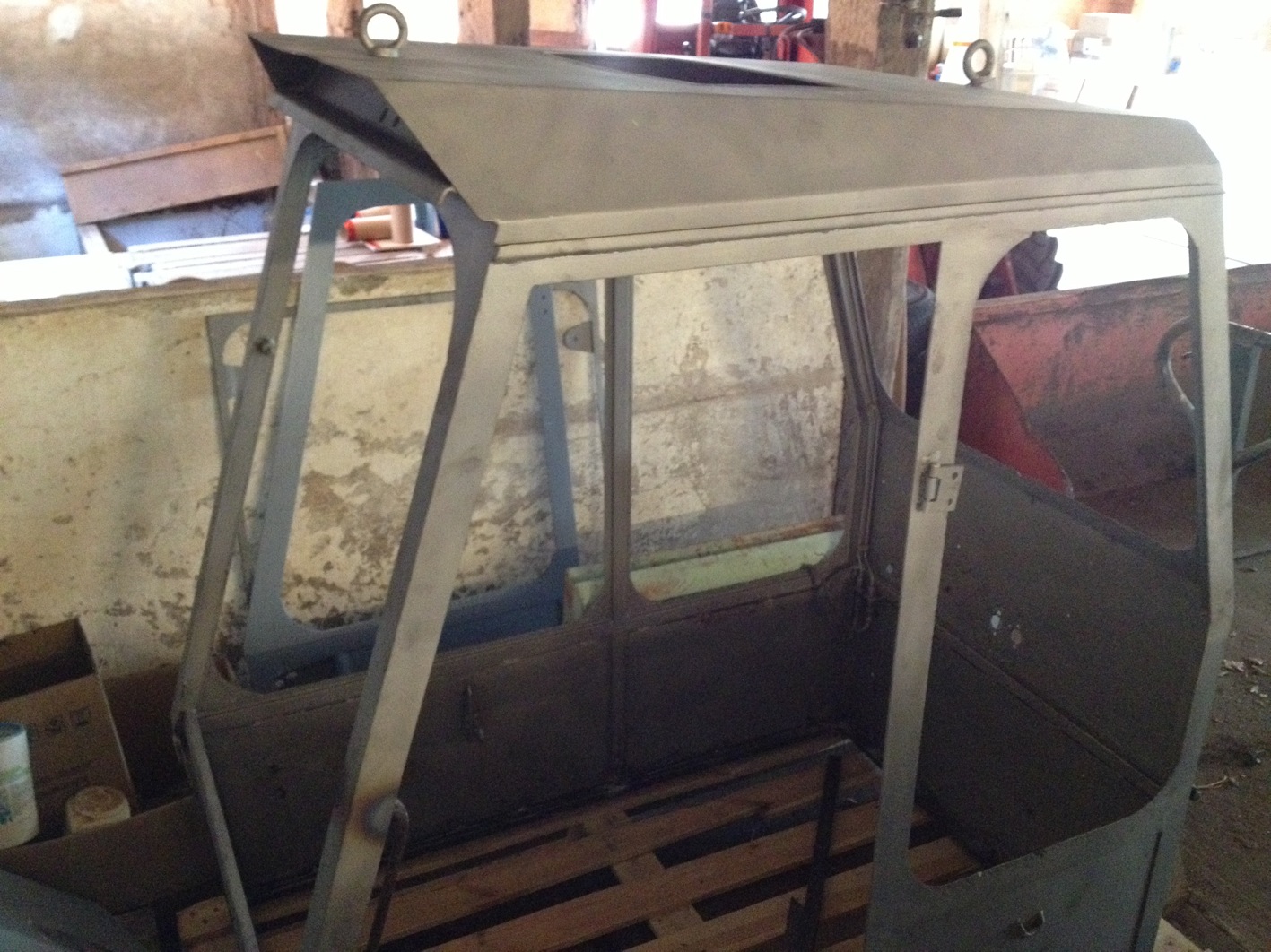

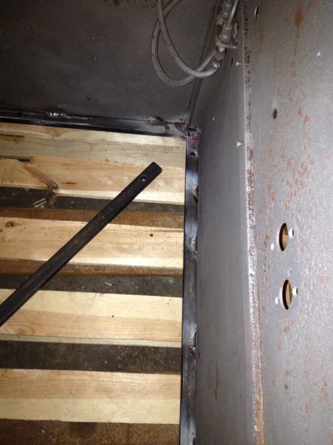

Die Kabine war so marode, dass einiges an Schweißarbeiten nötig war.

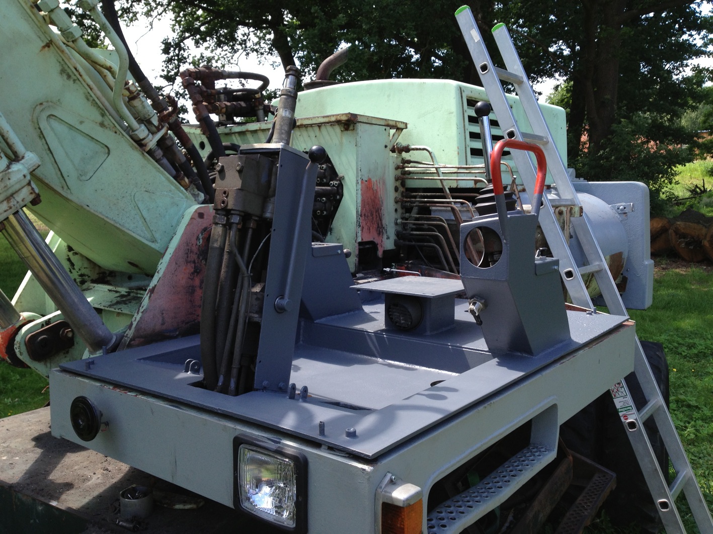

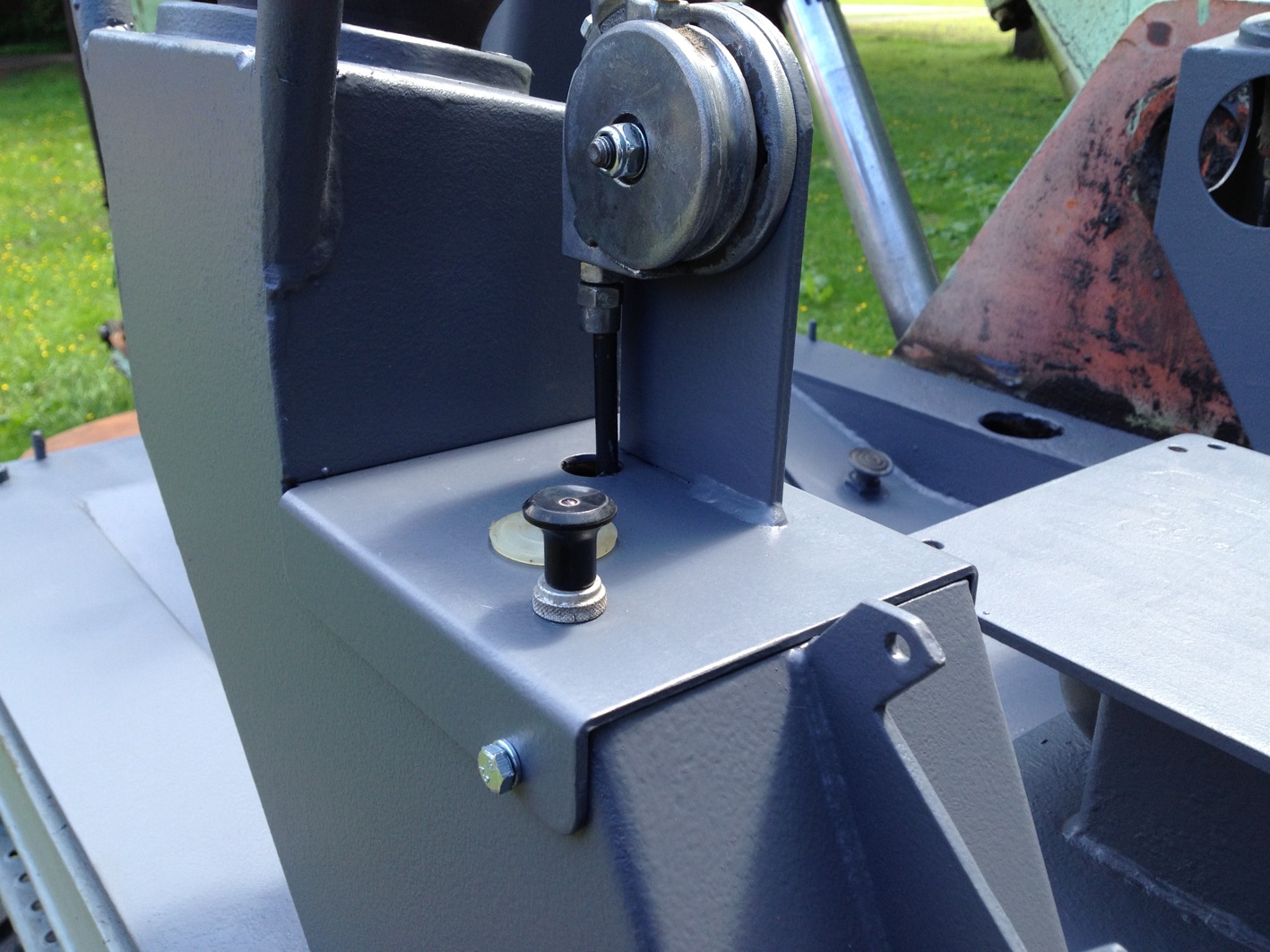

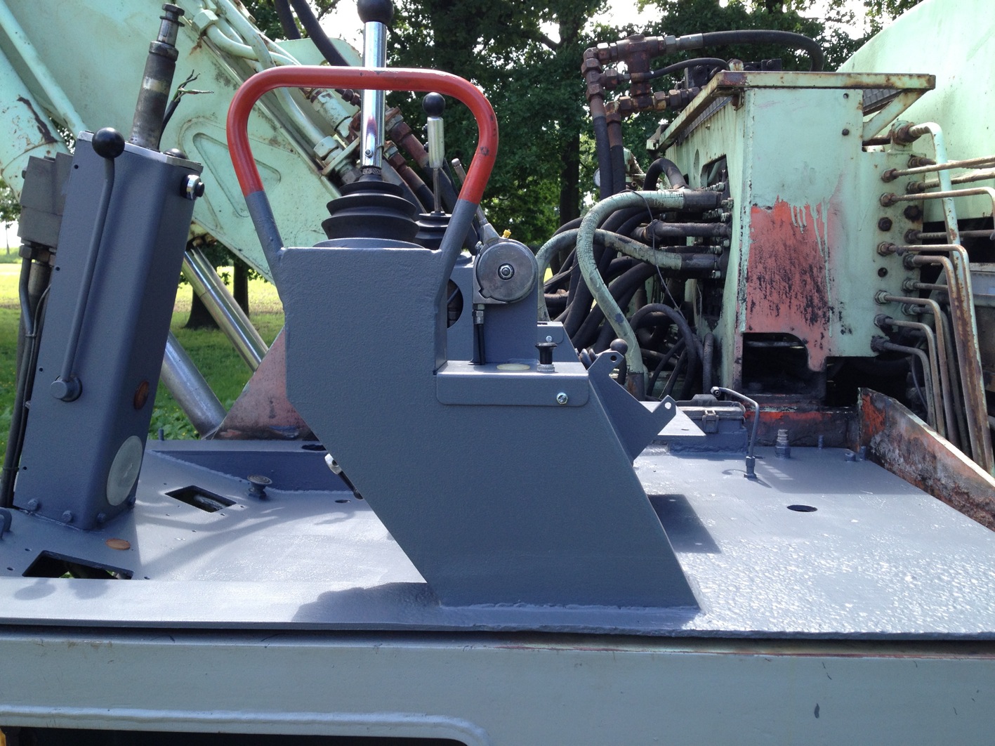

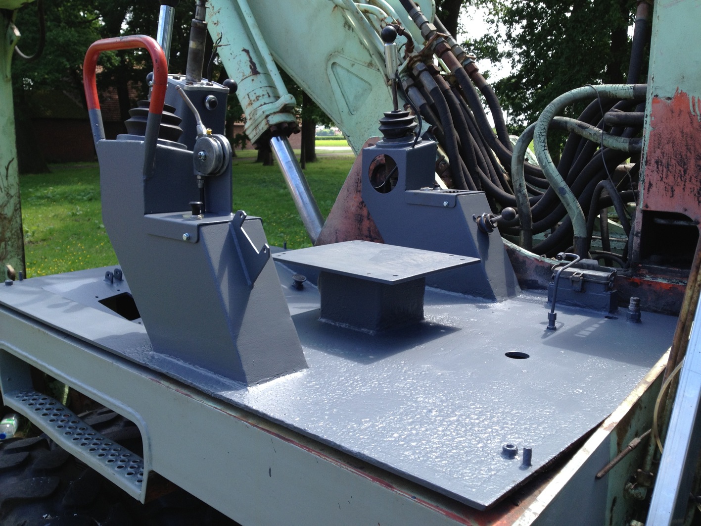

Ebenso die Joystickkonsolen. Diese habe ich großflächig aufgetrennt und neue
Bleche eingeschweißt.
So, hier nun die Bilder! Viel Spaß und einen lieben Gruß!

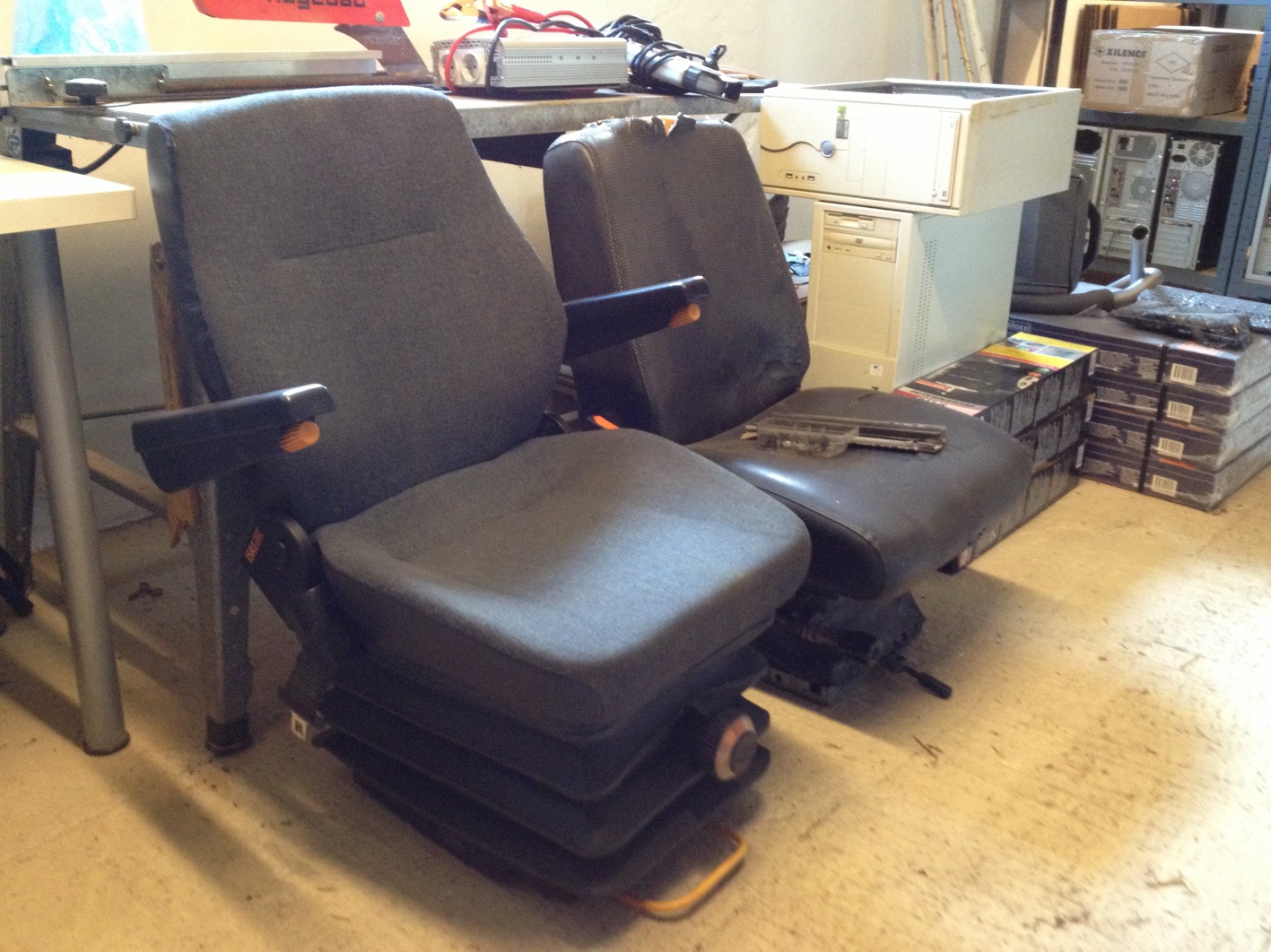

Der neue ISRI-Sitz welchen ich für unglaubliche 25€ bei eBay geschossen habe. Musste nur eine Stange geschweißt werden.

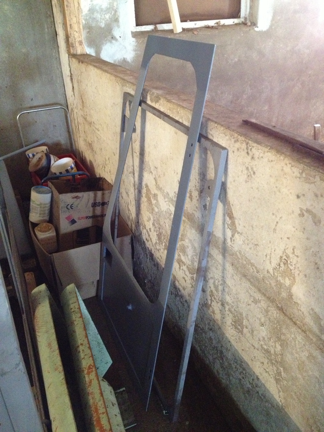

Die Tür ist bereits lackiert!
Die neu eingeschweißten Verbindungsprofile am Kabinenboden.

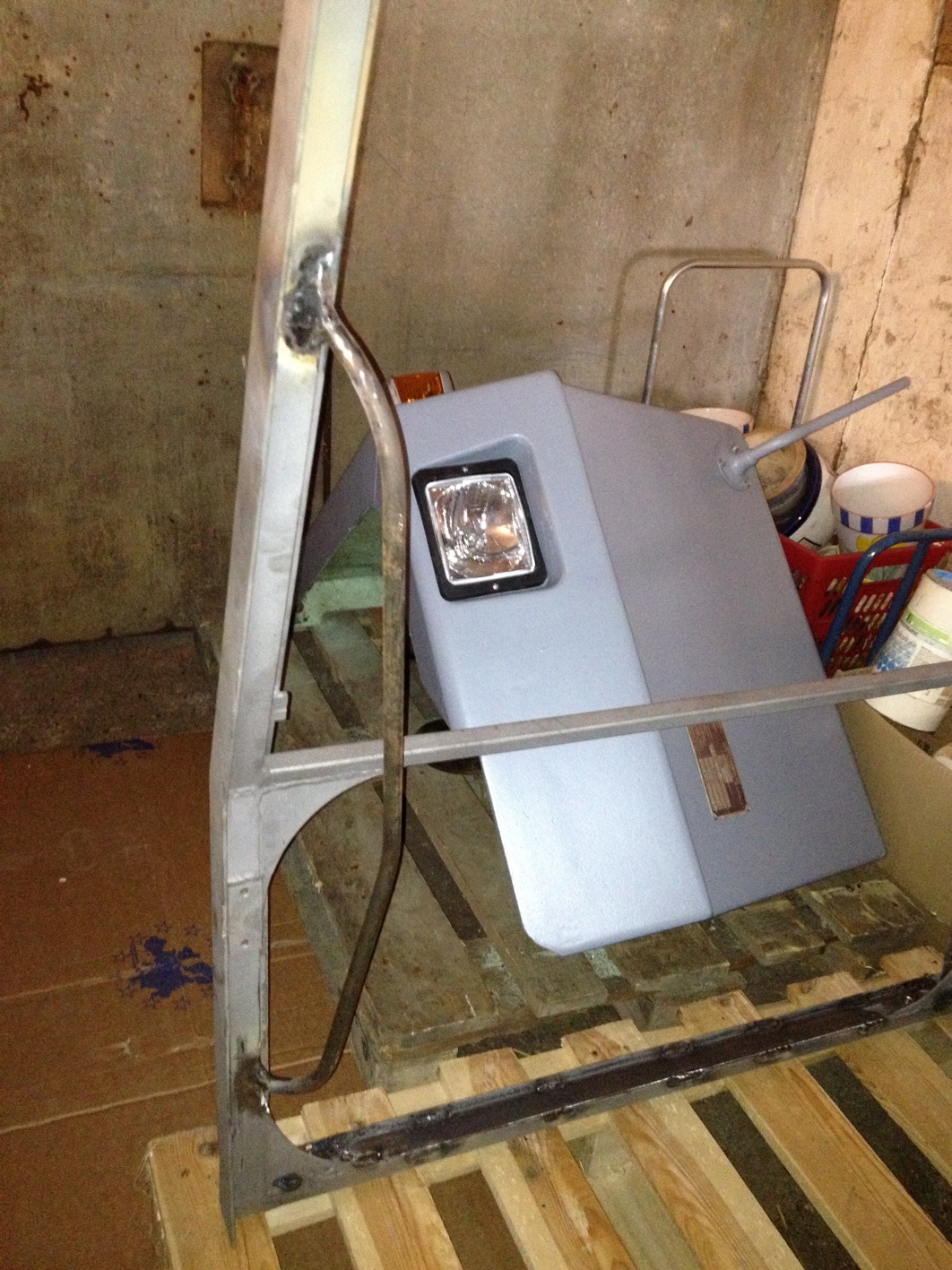

Neu lackierte Seitenverkleidung mit neuem Scheinwerfer und der neue Einstiegsgriff in der Kabine.
Gesandstrahlte Kabine.

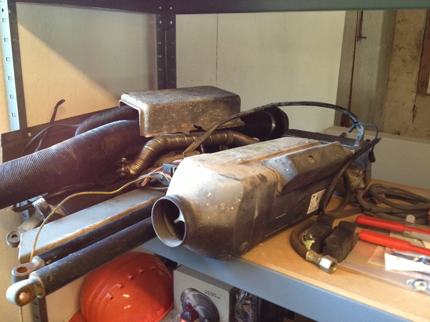

Die ausgebaute Standheizung. Diese muss ich noch ein wenig überarbeiten und säubern.

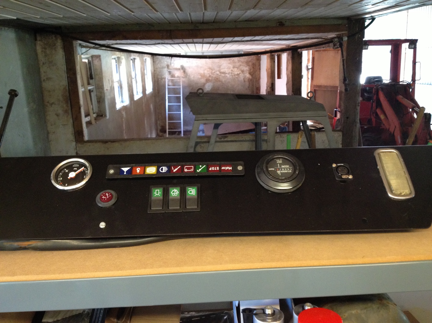

Das Armaturenbrett habe ich komplett überarbeitet, teilweise neu verkabelt und neu lackiert.
Die neu geschweißte Joystickkonsole.
