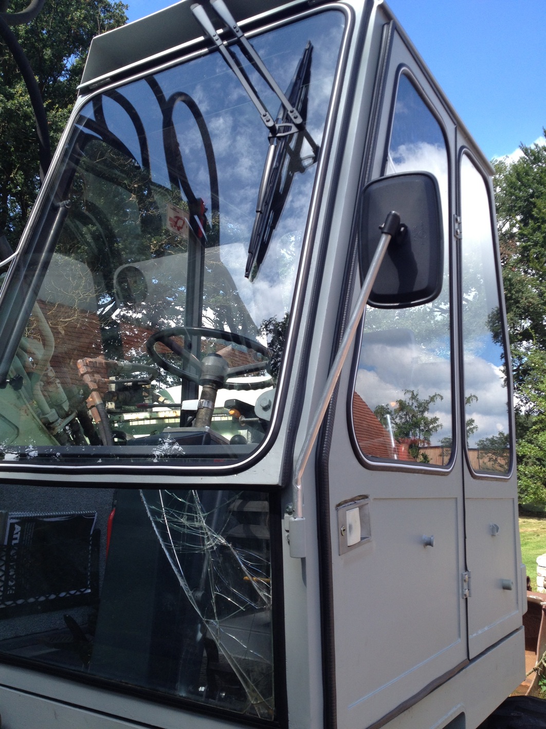

Neben einigen kleineren Arbeiten wie der Instandsetzung der Lichtanlage, den Einbau eines
Batterietrennschalters und eines Getränkehalters sowie das Anfertigen einer neuen Fußmatte
habe ich mich der Aufarbeitung der Seitenverkleidungen und dem Abdichten der Kabine gewidmet.
Das ist vielleicht eine Sch.... mit den Fensterdichtungen!
Ich habe mir dann doch das Einziehwerkzeug bestellt, was das einsetzen der letzten zwei
Fenster wirklich erleichtert hat.
Bei den anderen Fenstern habe ich den großen Fehler gemacht die Stöße der Fenstergummis nicht nach oben,
sondern nach unten zu legen... ich Trottel!
Jetzt habe ich den Salat. Eine Pulle Sikaflex später ist jetzt aber alles dicht. Bei Starkregen kam das Wasser
sogar durch die Schrauben der Dachluke. Nun ist alles zugeschmiert und dicht....
...hoffe ich! :))

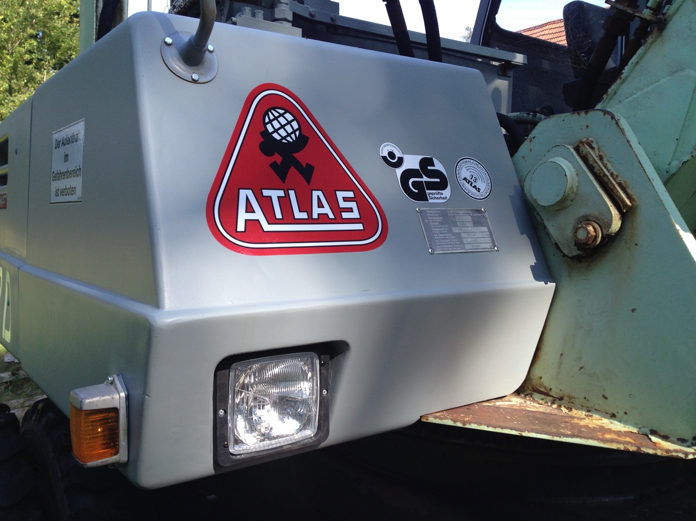

Seitenverkleidung Fahrerseite.
Seitenverkleidung "Beifahrerseite".
Mit neuen Aufklebern.

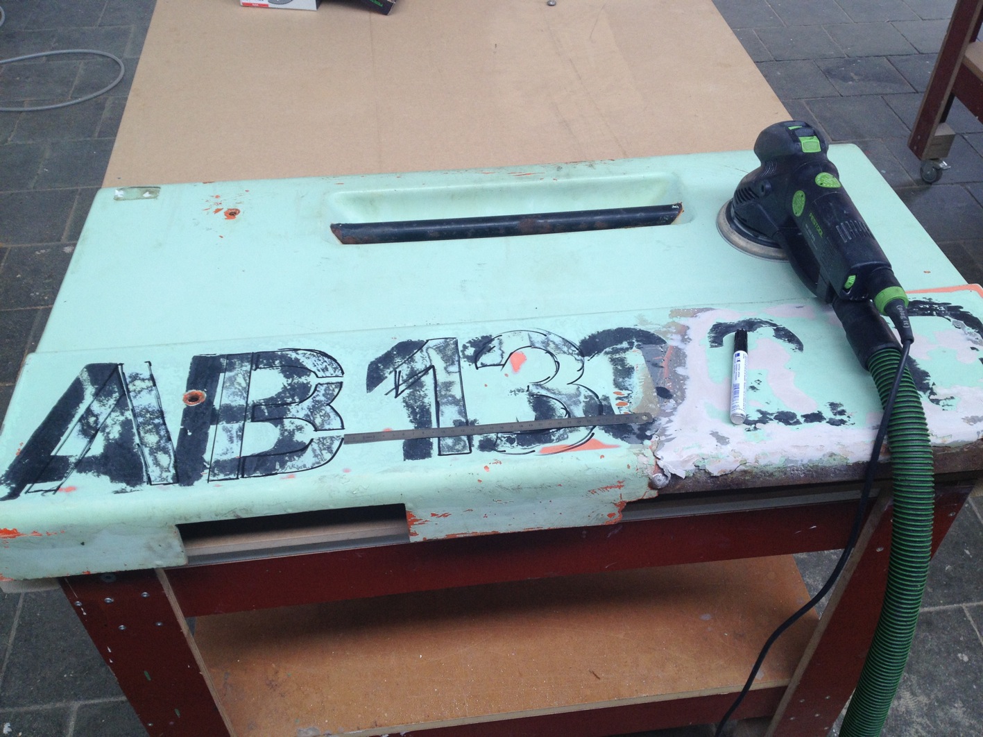

Nach dem ersten schleifgang kam dann auch der alte Originalschriftzug zum Vorschein. Diesen habe ich dann erstmal grob nachgezogen und vermessen. Dann hieß es schleifen, spachteln, schleifen, spachteln...
