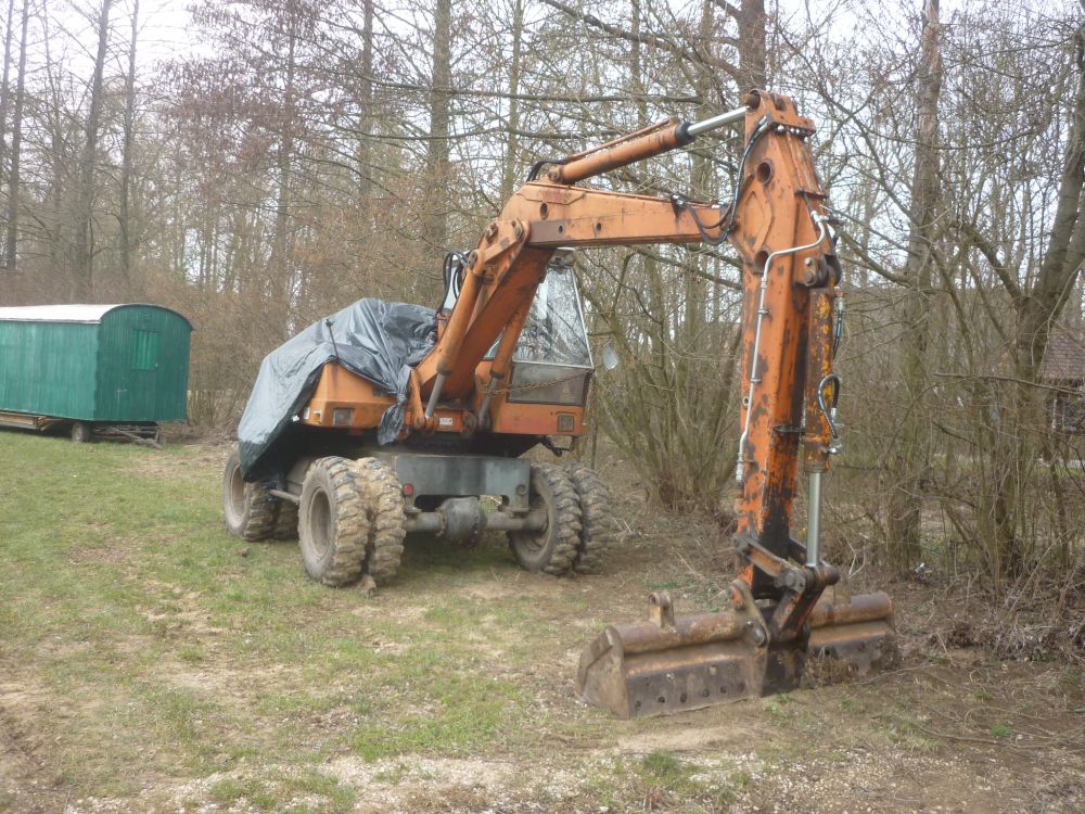

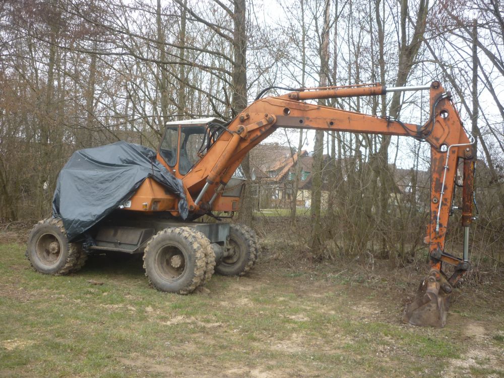

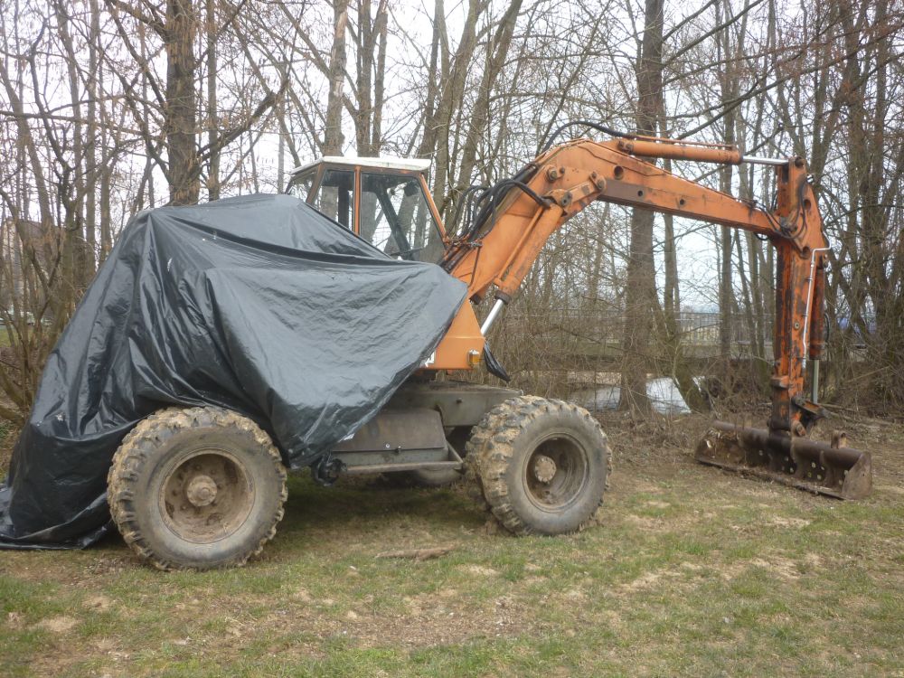

Hier ein AB 1252 Baujahr 1976.
Leider war er hinten abgedeckt :( .
