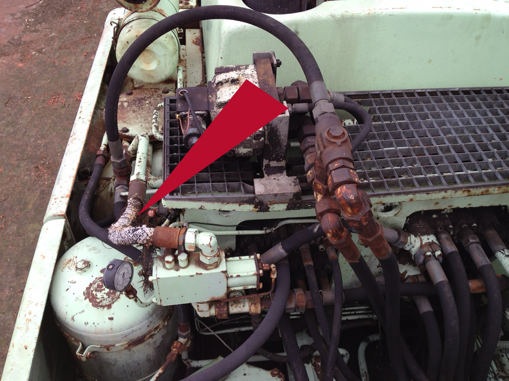

Diese Rücklaufschläuche sind bei mir überraschenderweise noch gut erhalten. Da hatte ich bisher keine Schwierigkeiten. Aber ich sag mal nach 30 Jahren dürfen diese auch mal undicht werden. Wie sehen Deine Hochdruckschläuche aus ? Wurden da schon einige erneuert, oder gehts Dir wie mir ? Bei mir waren größtenteils noch die Originalen von 1975 verbaut. Da es mir beim arbeiten mal welche zerlegt hat, hab ich se so nacheinander ausgetauscht.

Das Rücklaufschlauchproblem hatte ich bei meinem Bagger auch.
Die Schläuche waren allerdings noch dicht.
Es war nur nichts mehr von Ihnen über... also fast nichts.
Ich habe mir dann einfach bei Hytec neue bestellt.
Wie man an der Pressung sieht sind das ja wahrscheinlich auch keine
normalen Hochdruckschläuche.
Das war der Zuschtand meiner Rückflussleitungen.

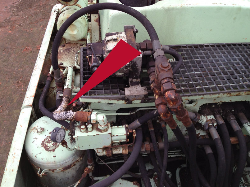

Sicher sind schon einige Schläuche getauscht worden - nach 30 Jahren ist das auch normal. Mich wundert nur, dass ausgerechnet 3 Schläuche, die keinen nennenswerten Druck haben, undicht sind. Das kann ja schon ein paar Jahre so gelaufen haben, da hat keiner nach gesehen. Nach dem Waschen und ein bischen rumprobieren fallen einem so nach und nach die Lecks auf. Das zwischen Motor und Hydraulikpumpe immer ein paar Tropfen runterlaufen, habe ich abgehakt. Ich zerlege nicht den Motor, um einen neuen Wellendichtring einzusetzen. Aber alle anderen Lecks möchte ich Dicht haben - da habe ich einen gewissen Ehrgeiz.

Nochmal zu den Undichtigkeiten:
Bei meinem Bagger hat es auch zwischen Motor und Pumpe herausgetropft. Dieses wurde immer schlimmer und dann hab ich es doch mal angegriffen. Es war gar nicht mal soviel Arbeit. Hab die Pumpe neu abgedichtet und jetzt ist alles wieder trocken.

Bezüglich der Öllecks : Am Montag bekomme ich 3 neue Schläuche. Eine Verschraubung muss ich noch tauschen und dann bleibt - sofern nichts dazukommt - nur die Tropfenbildung zwischen Motor und Hydaulikpumpe. Damit kann ich leben. Wenn es mir zu viel wird werde ich da handeln müssen, aber perfekt dicht wird so ein Bagger nie sein, darüber muss man sich im klaren sein.

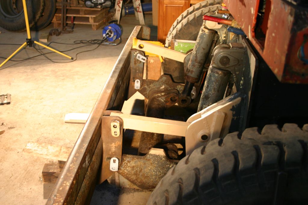

Um es vorweg zu nehmen: nein, ich habe das Planierschild nicht verschrottet. Im 3. Teil habe ich gezeigt, wie ich die Aufnahme neu ausgerichtet habe. Allein das neu verschweißen hat den ganzen Nachmittag gedauert. Wie sich zum Schluss gezeigt hat, was alles richtig.

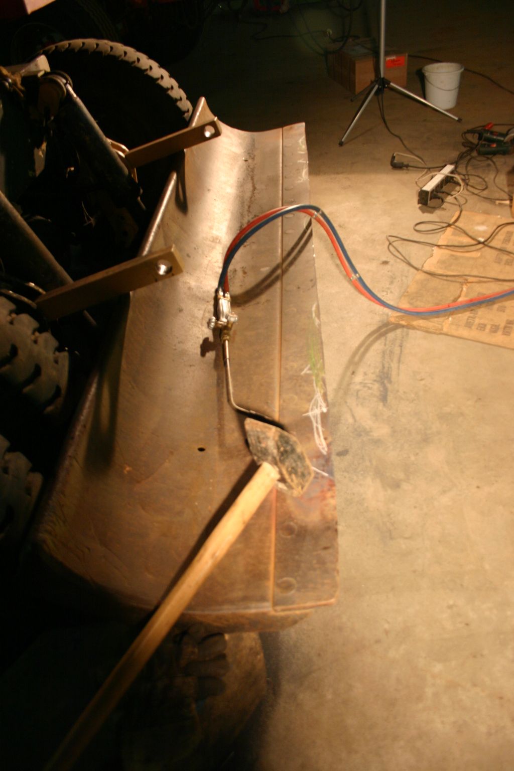

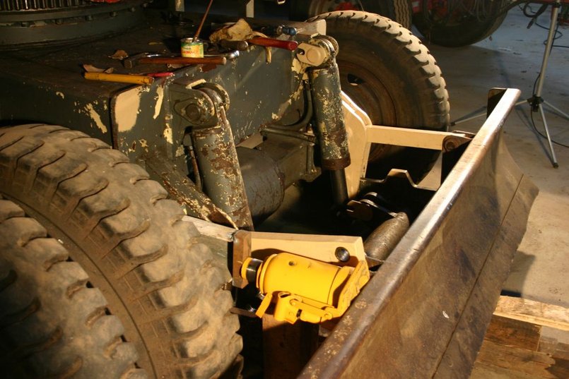

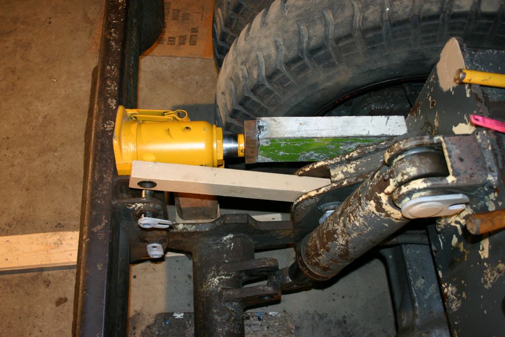

Der nächste Schritt: Das Schild war in sich sehr verzogen - siehe letztes Bild vom 3. Teil. Also habe ich mir gedacht, ich könnte das Schild an dieser Position (linker, oberer Gelenkhebel) nach außen drücken. Dafür habe ich gleich den 30 To Heber genommen, und ein dickes U-Eisen zum Abstützen zurechtgeschnitten. Siehe die Fotos 1 bis 3. Ich habe einige Versuche unternommen, das Schild ist aber immer wieder zurückgesprungen, der Erfolg war minimal. Erst als ich die rundliche Oberkante auf der rechten Seite um den Gelenkhebel herum mit einem Brenner angeheizt habe (da war ein Knick zu sehen) und dabei das Schild um ca. 30 mm überdehnt habe, ging es voran. Der 30 To Heber pumpte dabei schon in seinen Druckbegrenzer! Letztendlich konnte ich den letzten Bolzen per Hand einstecken - welch ein Wunder. Ich konnte es selbst kaum glauben - damit hatte ich das Schild gerichtet.

Also habe ich das Schild herumgeklappt - siehe Bild 4 - und erst einmal die ausgebeulten Stellen gerichtet. Dazu habe ich die Stellen mit einen Brenner rotglühend bekommen und mit einem 5 kg Hammer kräftig zugeschlagen. Die Stellen sind deutlich besser geworden, aber ganz gerade habe ich es nicht hinbekommen. Aber es soll ja auch nur die Unterkante gerade sein. Die habe ich mit einem Linieal vom Boden aus angezeichnet und dann im mittleren Bereich etwa 12 mm abgeflext. Anschließend kontrolliert und mit der Schruppscheibe ein paar mal nachgearbeitet und das Ergebnis kann sich sehen lassen.

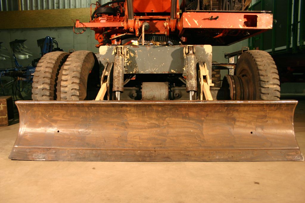

Siehe Bild 5. Das Schild hat nur am linken Rand ca. 5mm Luft und liegt ansonsten prima auf. Das war das aufwendigste Teil, dass ich je gerichtet habe. Gesamtaufwand ca. 5 Tage.

Das ist doch fast Perfekt - gerade Linien zum Baggerrahmen und zum Boden.
Die verzogenen Stellen habe ich mit Brenner und Hammer einigermaßen gerichtet.
Der Heber ist jetzt entspannt, und der Bolzen lässt sich leicht einsetzen.
Dieser Heber funktioniert auch Waagerecht, wenn das Ventil unter der Mitte steht.

hut ab.. das ist wirklich nahezu perfekt.. RESPEKT

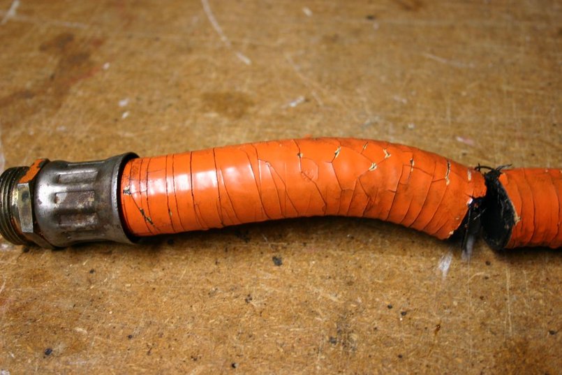

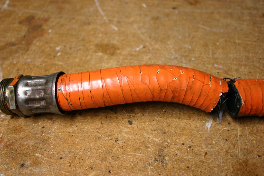

Hier noch ein Bild zu den Hydraulik - Ansaugschläuchen. Den Schlauch im Bild hatte ich gestern abgenommen und wollte ihn ein wenig strecken, damit ich die Länge besser messen kann. Der ist glatt zerbrochen, so mürbe ist der Schlauch! Er ist vermuchtlich auch volle 30 Jahre alt, aber das hatte ich dann doch nicht erwartet. Ich werde jetzt die 3 neuen Schläuche einbauen - die anderen lasse ich in Ruhe - solange sie dicht sind.

:shock: , der Schlauch ist ja ganz schön beinander.
Ich würde die ganzen Rücklaufschläuche erneuern. Wenns Dir einen zerlegt, läuft die Suppe davon (vor allem von den Rücklaufschläuchen).
