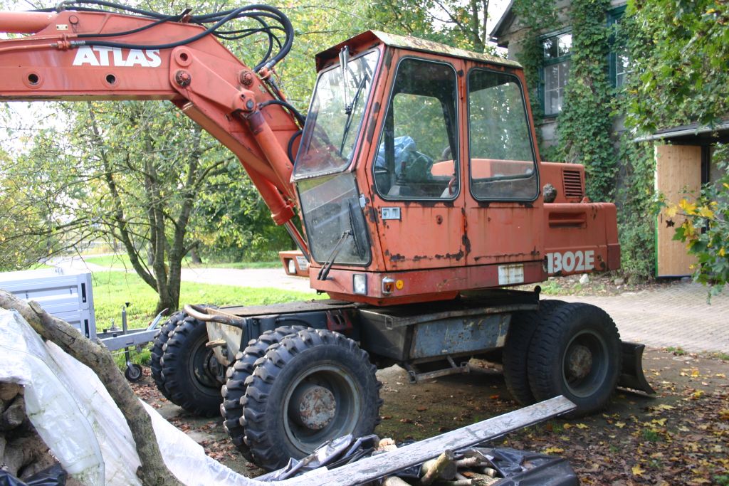

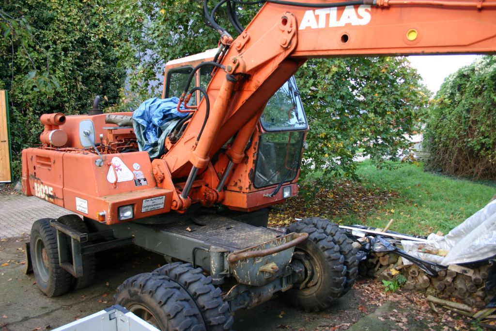

Zunächst möchte ich mich vorstellen - mein Name ist Thomas Beneke. Ich bin seit über 25 Jahren selbstständiger Werkzeugbauer und habe im letzten Sommer einen Resthof gekauft, den ich wieder aufbauen möchte. Er liegt in Bruchhausen-Vilsen - das ist südlich von Bremen. Nach einigen Überlegungen, welche Maschinen ich brauche, bin ich darauf gekommen, einen älteren Atlas Bagger zu kaufen. Mir wurde der 1302 empfohlen - nicht so groß wie der 1602. Am besten schon in der E - Ausführung mit der hydraulischen Vorsteuerung, die ist sehr feinfühlig. Also habe ich mich bei mobile.de durch die Angebote gewühlt. Andere Angebotsforen haben nur sehr weinge Baumaschinen im Angebot.
So fand ich meinen 1302 E aus 1984 - jetzt 30 Jahre alt mit ca. 11.000 BStd. Er ist voll funktionsfähig, hat aber einige Öllecks. Des weiteren ist das Führerhaus übel verrostet. Ein 2m breiter Grabenlöffel ist dabei. Eine der langen Haltestangen ist verbogen, und die 3 Umlenkhebel am Knickarm für den Löffel sind alle verbogen. Ein guter 80cm Greifer vom Bj. 2000 ist montiert. Der war komplett ölig - es tropfte aus einer der großen Schnellkuplungen. Ich habe die Dichtringe getauscht - ohne Erfolg. Jetzt ist das greiferseitige Kupplungsteil neu und das Leck dicht. Der Greifer ist aber immer noch ölig - leider ist der Hauptstempel undicht. Jetzt muss ich den Greifer zerlegen und überholen - das war leider nicht geplant.
Ich möchte den Bagger in den nächsten Wochen in allen notwendigen Details reparieren und komplett lackieren. Das Führerhaus wird abgenommen und gesandstrahlt - sonst wird das nichts. Die Öllecks nehme ich mir jetzt Stück für Stück vor. Was das gleich für eine Sauerei gibt, wenn man einen Schlauch abnimmt - das Öl rinnt und rinnt. Ich habe jetzt ein Sortiment Holzstopfen liegen, die dann sofort zum Einsatz kommen. Nur mit eingesteckem Lappen läuft es trotzdem zu viel. Ja, den Vordruck vom Öltank habe ich abgelassen, den Trick kenne ich schon.

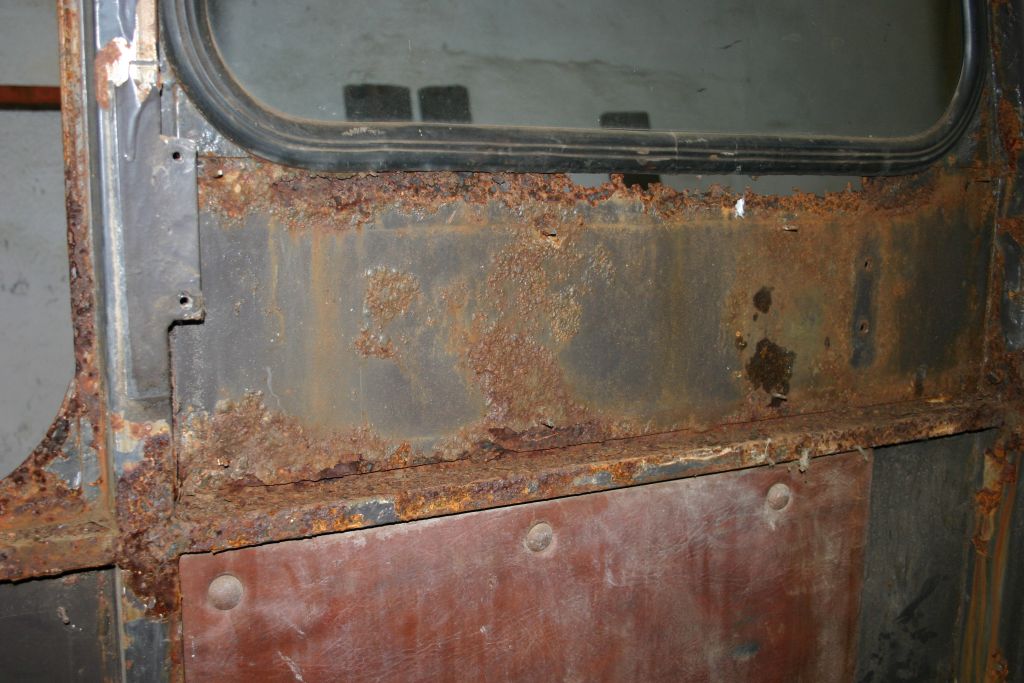

Das Führerhaus hat innen mehr Rost als außen, besonders die Bodenplatte.

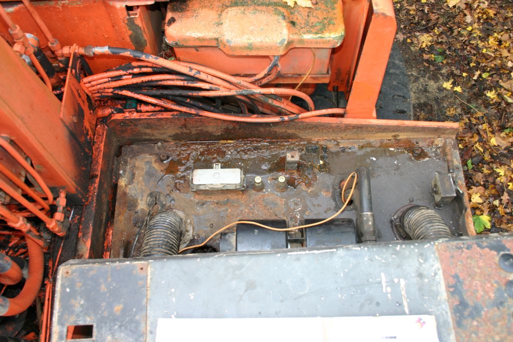

Thema heute: Führerhaus demontieren.

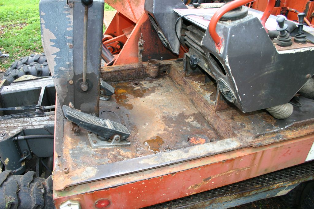

Nachdem ich mir nach meinem Kauf den Zustand des Führerhauses genauer angesehen habe, war mir klar, dass es ohne Restaurierung - und damit vollständige Demontage nicht geht. Ich habe ansonsten viel mit Oldtimern zu tun, vor allem Motorräder. Ich habe aber auch schon einige Autos aus den 1920ern bis 1950er Jahren gehabt. Was ich zuvor jedoch noch nie gesehen habe: ein Führerhaus, dass von innen extrem mehr Rost hat, als von außen. Schaut euch das Foto dazu an.
Für den Demontage war ein Blick in den Ersatzteilkatalog sinnvoll. Das Häuschen ist komplett getrennt von der Bodenplatte. Also habe ich unter dem ganzen Dreck und Rost erst einmal die Schrauben gesucht. Es hat schon etwas gedauert, bis ich die alle gesehen habe. Leider waren einige dermaßen verrostet, dass kein Schlüssel und kein Trick mehr half. Ich musste einige abflexen. Dazu musste ich auch ein Verstärkungsteil der Bodenplatte etwas abflexen - siehe Foto. Erstaunlicher weise konnte ich nach dem Abtrennen die meisten dieser Problemschrauben mit der Hand herausdrehen. Das Problem ist also nicht ein verrostetes Gewinde.
Es sind: vorn 2, rechts 4, hinten 2 und links 2 Inbusschrauben. Dazu hinten ein Multistecker und 2 Druckluft Schnellkupplungen. Und dann konnte ich das Führerhaus mit einem Kettenzug abheben. Das war recht einfach. Das gute dabei: der Bagger bleibt voll fahrbereit! Die abgetrennte Elektrik ist nicht lebensnotwendig für den Bagger.

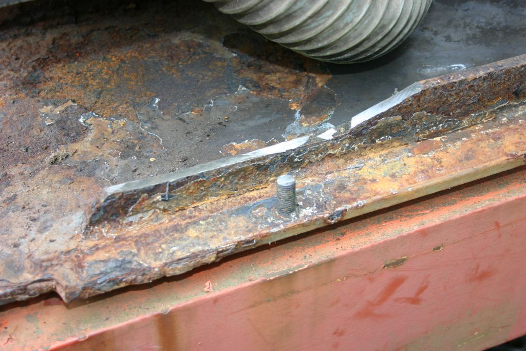

An der Bodenplatte habe ich anschließend 2 Tage Rost geklopft bis die einigermaßen sauber war.
Beste Grüße
Thomas
Oben links sind Multistecker und die beiden Schnellkupplungen.
Im Bild sieht man nicht, wie dick der Rost auf dem Bodenblech ist.
Das hochsthende Flacheisen musste ich zum Teil abflexen, um an die Schrauben zu kommen.
Extremer Rost - vor allem hinter den Verkleidungen.

So siehts bei meinem auch ungefähr aus. Bei meinem war/ist das Problem, daß bei Regen das Wasser über das Dachfenster hereingelaufen ist und daß die ganzen Scheibendichtungen porös sind und auch darüber Wasser hereinkommt. Dann natürlich nimmt der Baggerfahrer beim arbeiten Wasser mit rein und somit ist auch da Luftfeuchtigkeit drin.

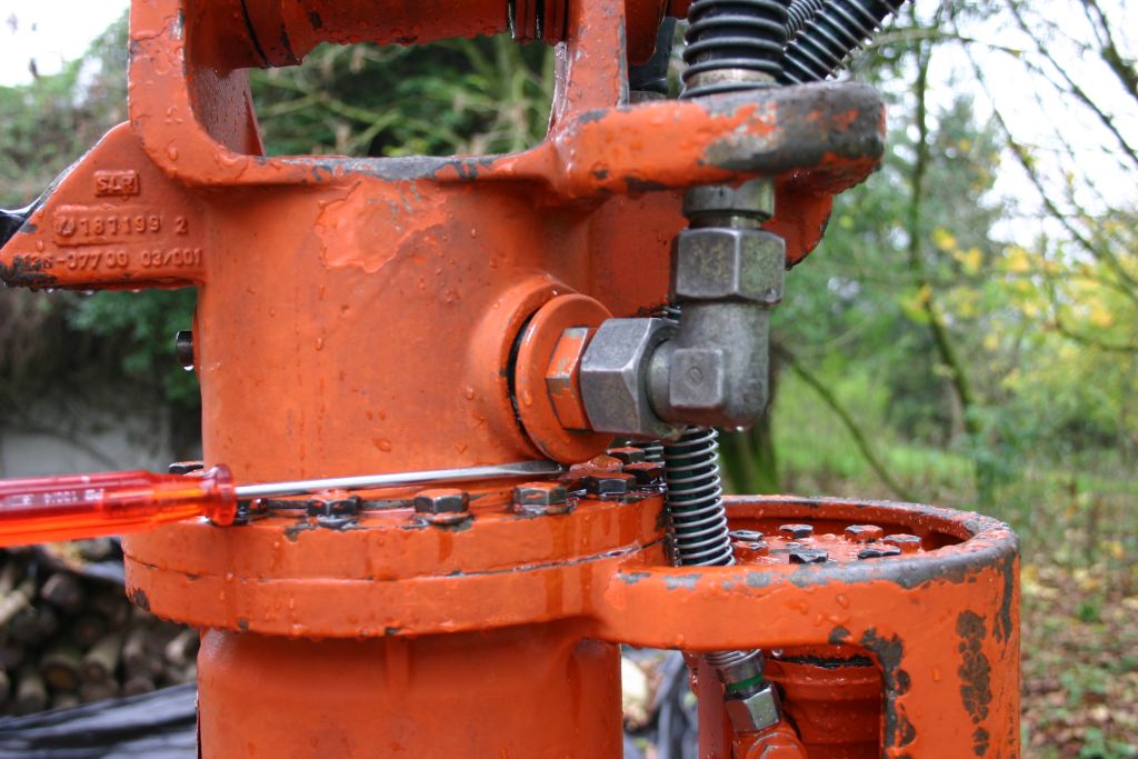

Mein Thema für heute: Ölleck am Zweischalen Greifer Typ E 39.
Ich habe lange gesucht und bin mir noch nicht sicher, wo eigentlich das Leck liegt. Zuerst dachte ich, es ist nur eine der Schnellkupplungen. Die habe ich getauscht, aber Öl leckt immer noch. Jetzt habe ich den Greifer gewaschen, um genau zu sehen, wo es leckt. Siehe Bild - wo die Spitze vom Schraubendreher ist, tropft das Öl. Das ist die Leitung zum Schließen. Die Verschraubung sitzt fest. Ebenfall Öl leckt vom großen Zahnkranz zum drehen - es läuft offenbar von innen auf den Zahnkranz. Und letztendlich läuft auch noch etwas Öl am Hauptstempel herunter. Entweder ist es ein Defekt an der Leitung (unwahrscheinlich) oder die drehbare Abdichtung ganz oben am Stempel ist undicht - aber dann würde es wohl kaum oben an der Verschraubung herauslaufen.
Was meint Ihr?
