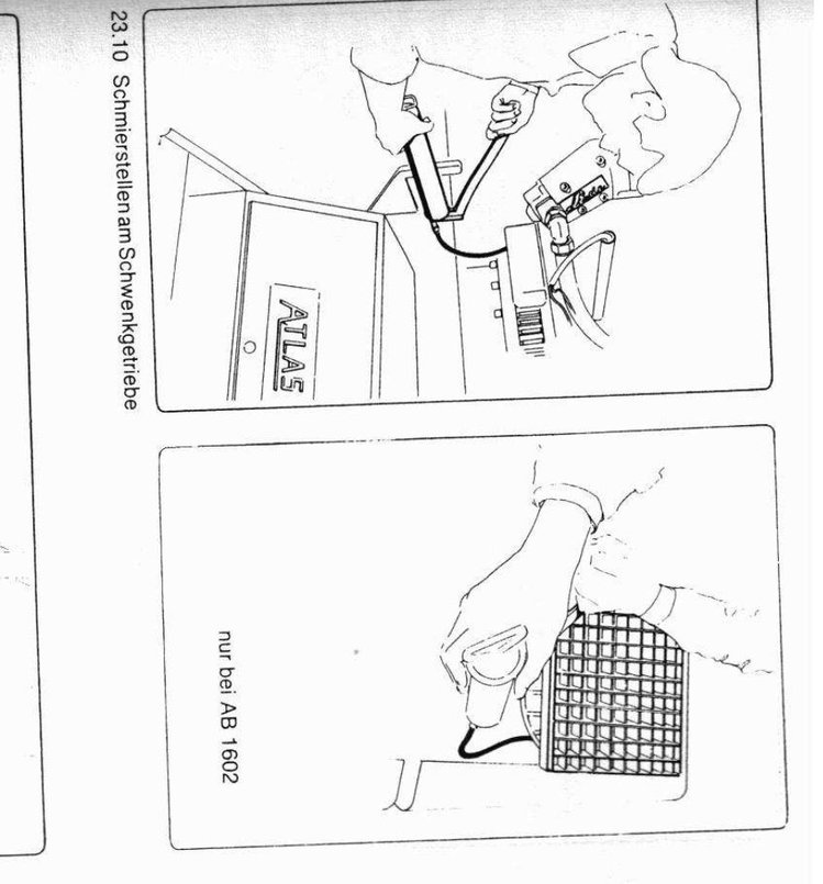

Beitrag von DanielB » Do 11. Dez 2014, 20:38
Moin zusammen,
laut Schmierplan gibt es diesen Nippel nur beim 16er.
Siehe Bild! :shock:
Beste Grüße aus Bakum,
2014-12-11 20_35_56-E__Firmen_ATLAS Weyhausen_Rep Anleitung_Schmier und Wartungsplan AB 1302D AB 160.jpg
Re: ATLAS AB 1602K von Thomas
Beitrag von weissnich » Do 11. Dez 2014, 21:30
ich hab von dem nippeln des bolzens an der vorderachse geredet.. irgendwie bist du da woanders(?)
Beitrag von DanielB » Fr 12. Dez 2014, 09:27
Ups! Vertan! :D
