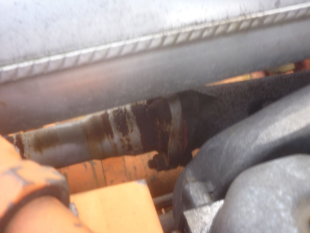

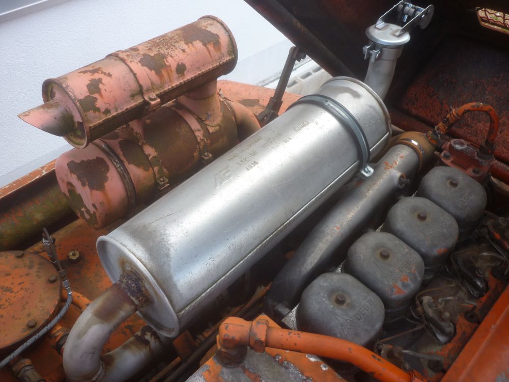

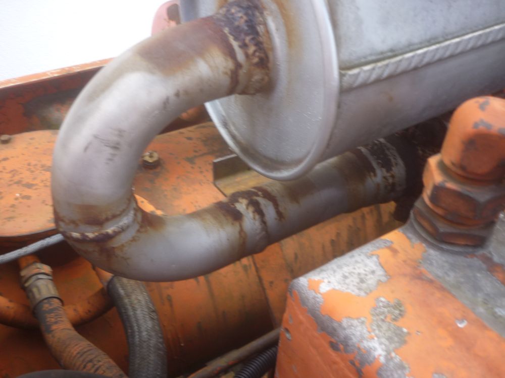

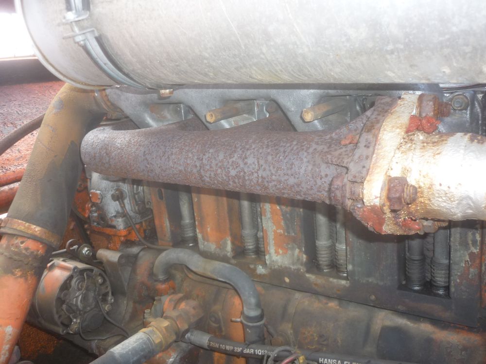

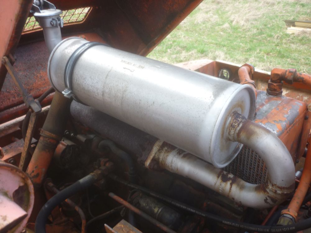

So Töpfe sollte es noch geben.
Ansonsten einen anderen Krümmer verwenden und den Auspufftopf etwas anders verlegen. Wurde bei meinem auch anscheinend mal gemacht.
Kann die Tage mal ein paar Bilder davon machen.
Re: Auspuff am 1302 C
Beitrag von Webmaster » So 12. Apr 2015, 15:13
Hat mit den Bildern leider etwas gedauert.
Evtl. kannst se ja noch gebrauchen.
