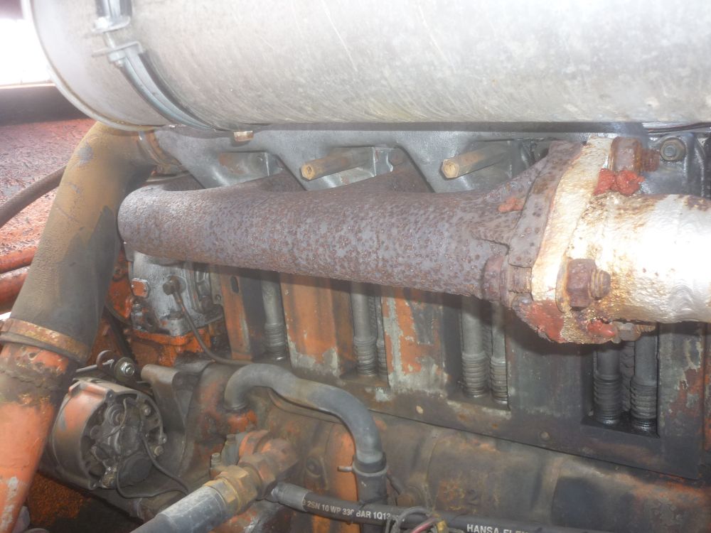

der Auspufftopf beim 1302 C ist direkt an die Zylinder angeflanscht.
Nun habe ich das Abgasrohr mehrfach geschweißt.
Die Wandung ist jetzt aber so dünn geworden,
so daß in absehbarer Zeit da nichts mehr zu machen ist.
Also habe ich von Dinex zwei Bögen besorgt,
damit der Abgang neu kommt.
ABER
Der Topf selbst hat auch nur noch eine begrenzte (Rest-)Lebensdauer.
Gibt es noch neue Töpfe mit 4 Zugängen,
die direkt an die Zylinder geschraubt werden ?
Gibt es alternative Sanierungen ?

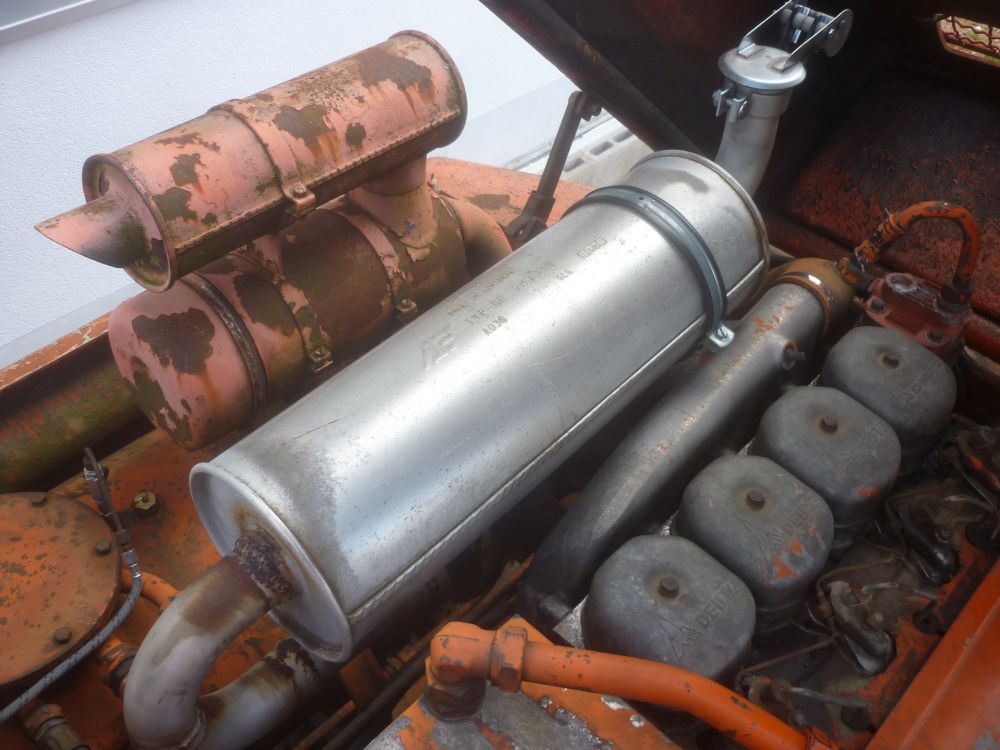

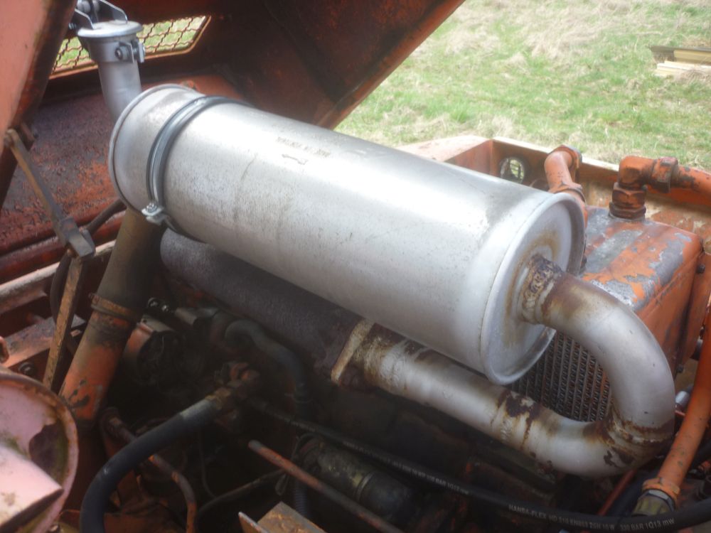

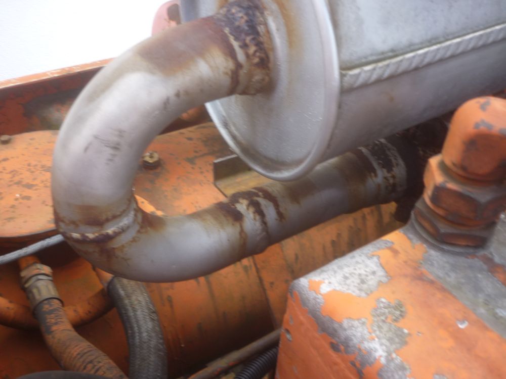

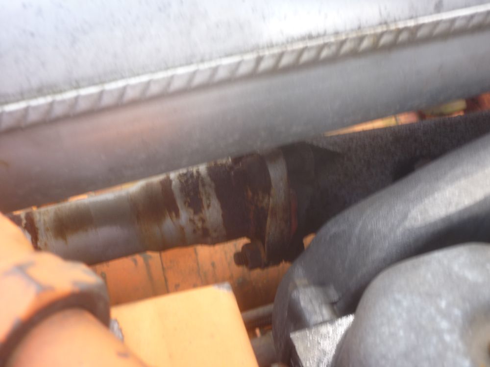

So Töpfe sollte es noch geben.
Ansonsten einen anderen Krümmer verwenden und den Auspufftopf etwas anders verlegen. Wurde bei meinem auch anscheinend mal gemacht.
Kann die Tage mal ein paar Bilder davon machen.
Beiträge: 2488
Re: Auspuff am 1302 C
Beitrag von Webmaster » So 12. Apr 2015, 15:13
Hat mit den Bildern leider etwas gedauert.
Evtl. kannst se ja noch gebrauchen.
