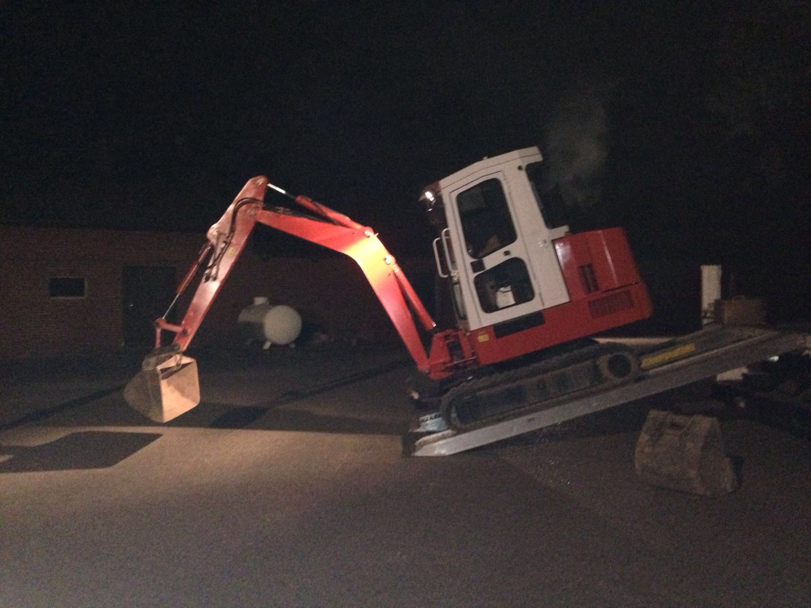

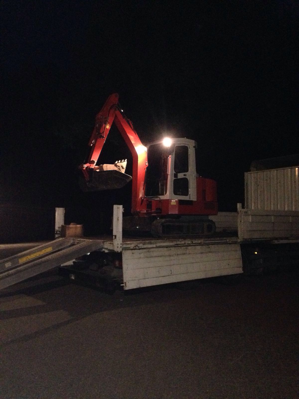

Nach unglaublichen 2 Tagen des "Nichtbaggerbesitzerseins"...
...das muss man sich mal vorstellen

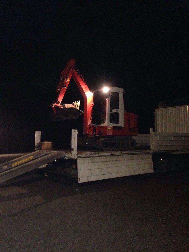

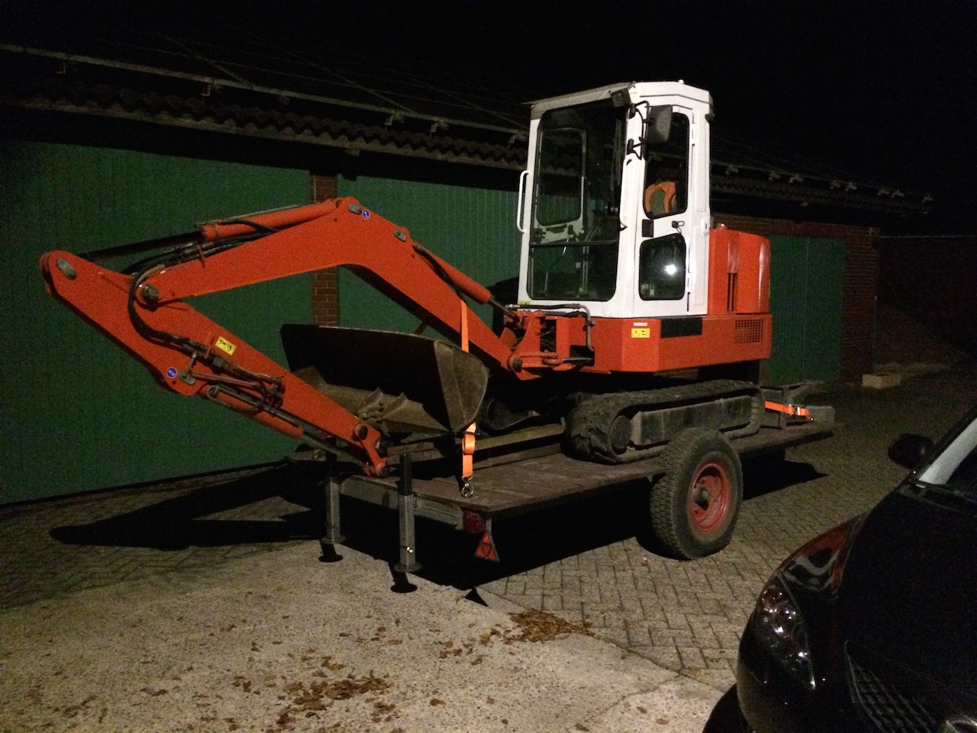

...war es dann am Freitag soweit. Mit freundlicher Unterstützung
meines Arbeitgebers und eines Freundes wurde der Bagger vom
Rand des Potts nach Bakum gebracht.
Mehr als ausreichend gesichert hat der Bagger die Reise auf dem
20tonner angetreten. Leider mussten wir beim obligatorischen
"die ersten 100 km sind geschafft" Gurtecheck feststellen, dass
eine der drei Heckscheiben während der Fahrt weggeflogen ist.
Wer rechnet denn mit sowas???
In der Hoffnung dass niemand sie abbekommen hat haben wir
dann die verbliebenen Scheiben nochmals mit Gurten gesichert.
Der Rest der Fahrt lief dann reibungslos.

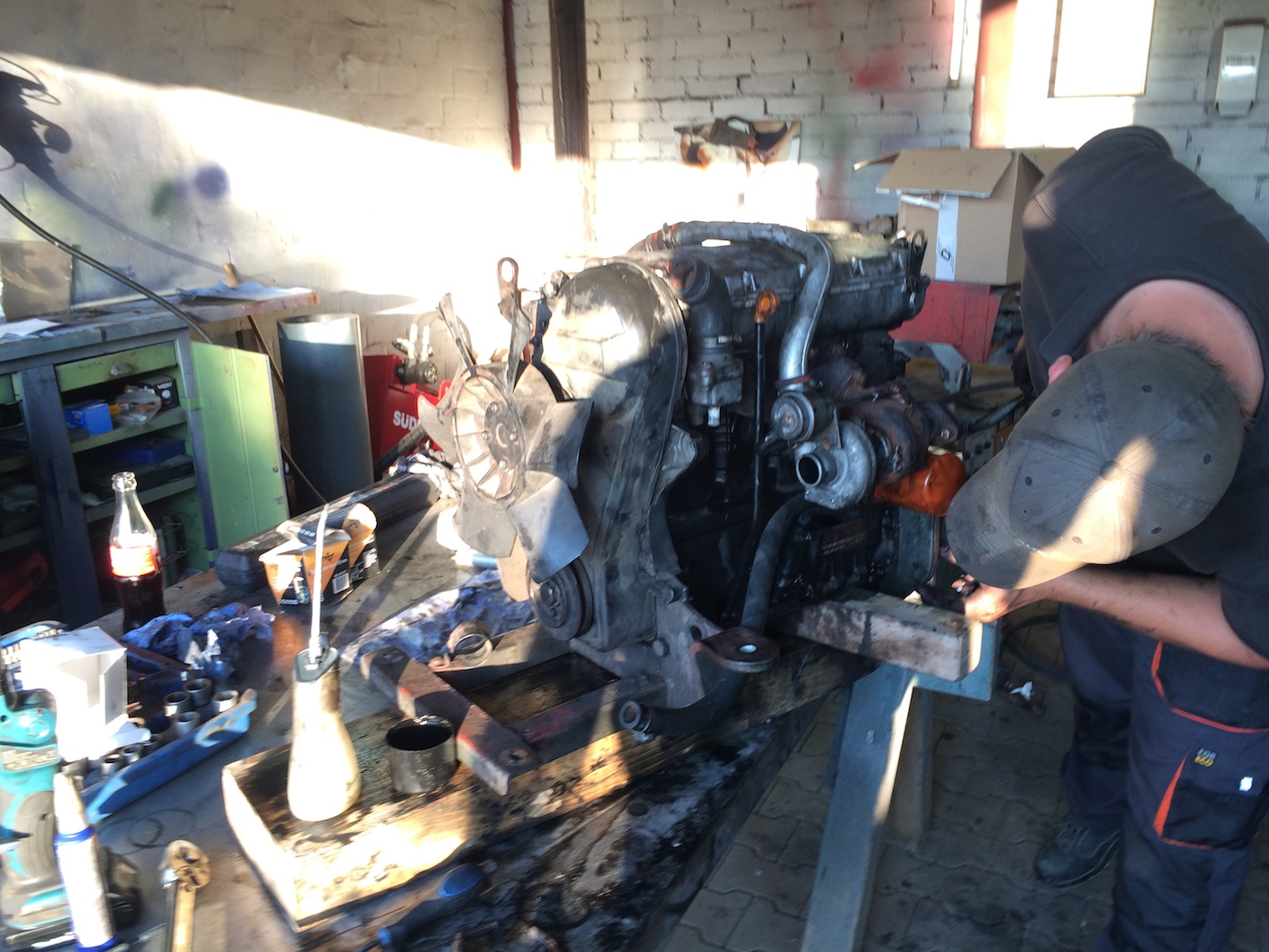

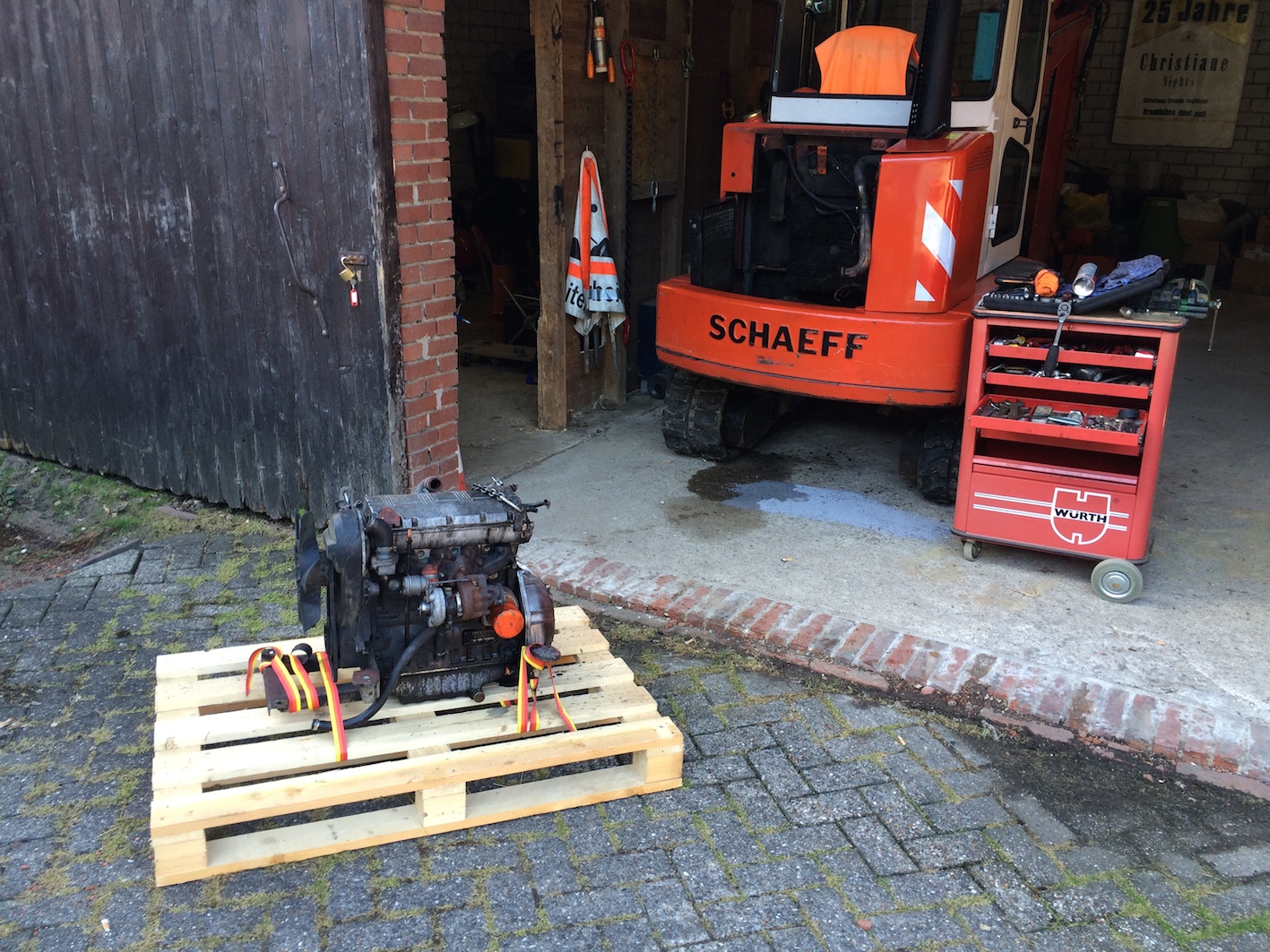

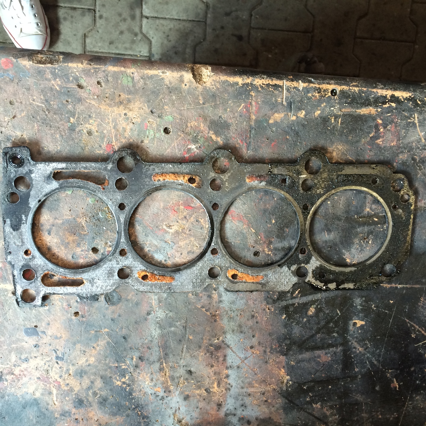

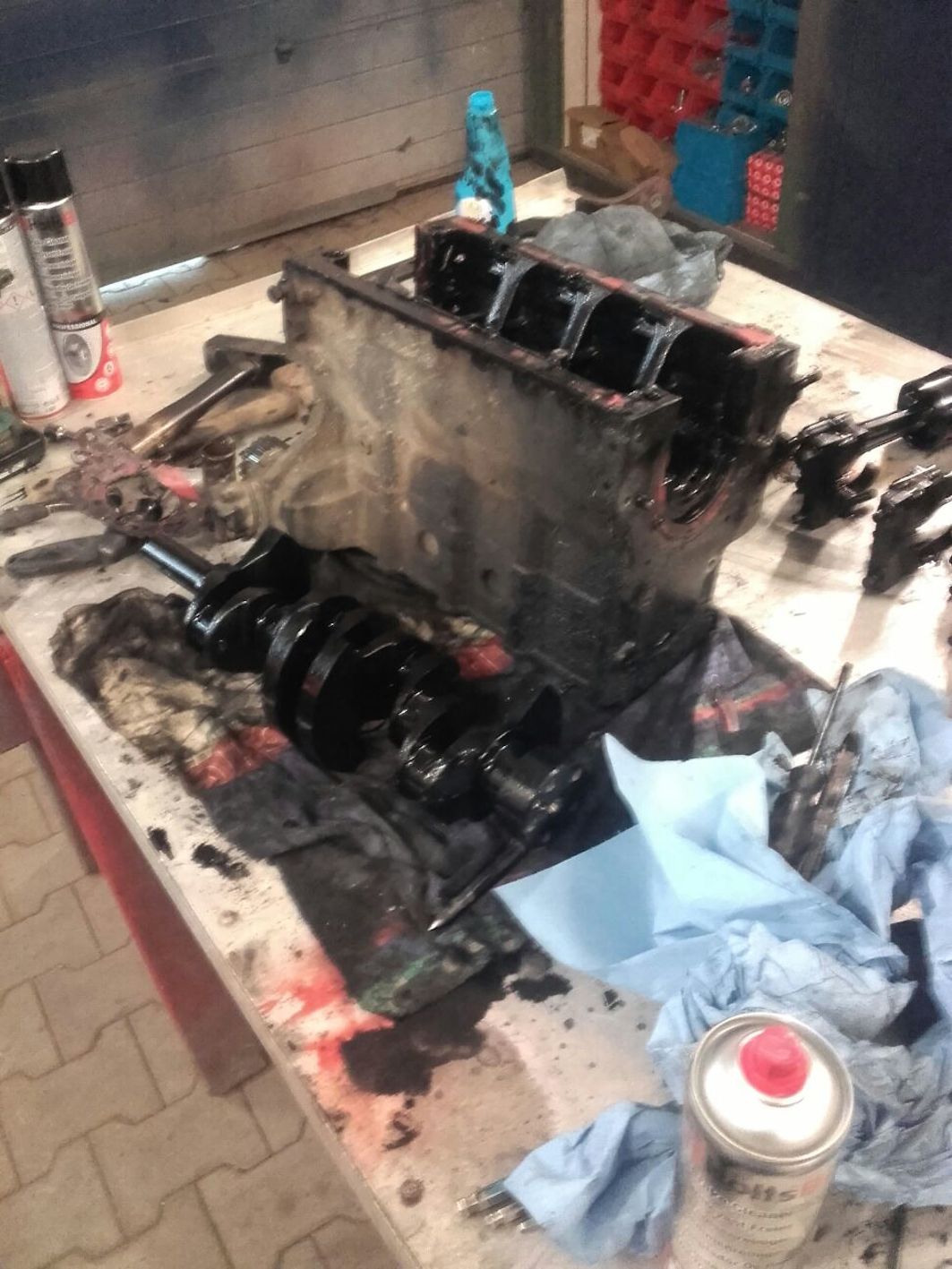

Dennoch habe ich mich mit meinem Kumpel Karsten über den Motor (Lombardini LDW1204T) hergemacht.
Erstmal raus mit dem Ding...
Dann ging es los! Folgende Arbeiten am Motor haben wir gemacht:
- Motor komplett zerlegt und alle Teile intensiv gereinigt
- alle 4 Zylinder gehont
- Kolbenringe erneuert
- Haupt- und Pleullager erneuert
- Düsen neu eingestellt
- Ölpumpe überholt
- Wellendichtringe erneuert
- Zahnriemen neu
- Spannrolle neu
- usw...
Dann alles wieder zusammengesetzt und siehe da... er läuft wie Butter!

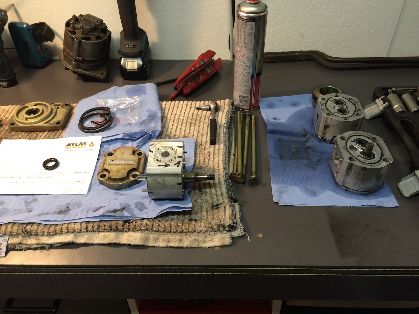

Dann habe ich noch die Pumpe zerlegt, neu abgedichtet und einen neuen Hydraulikölfilter eingebaut.

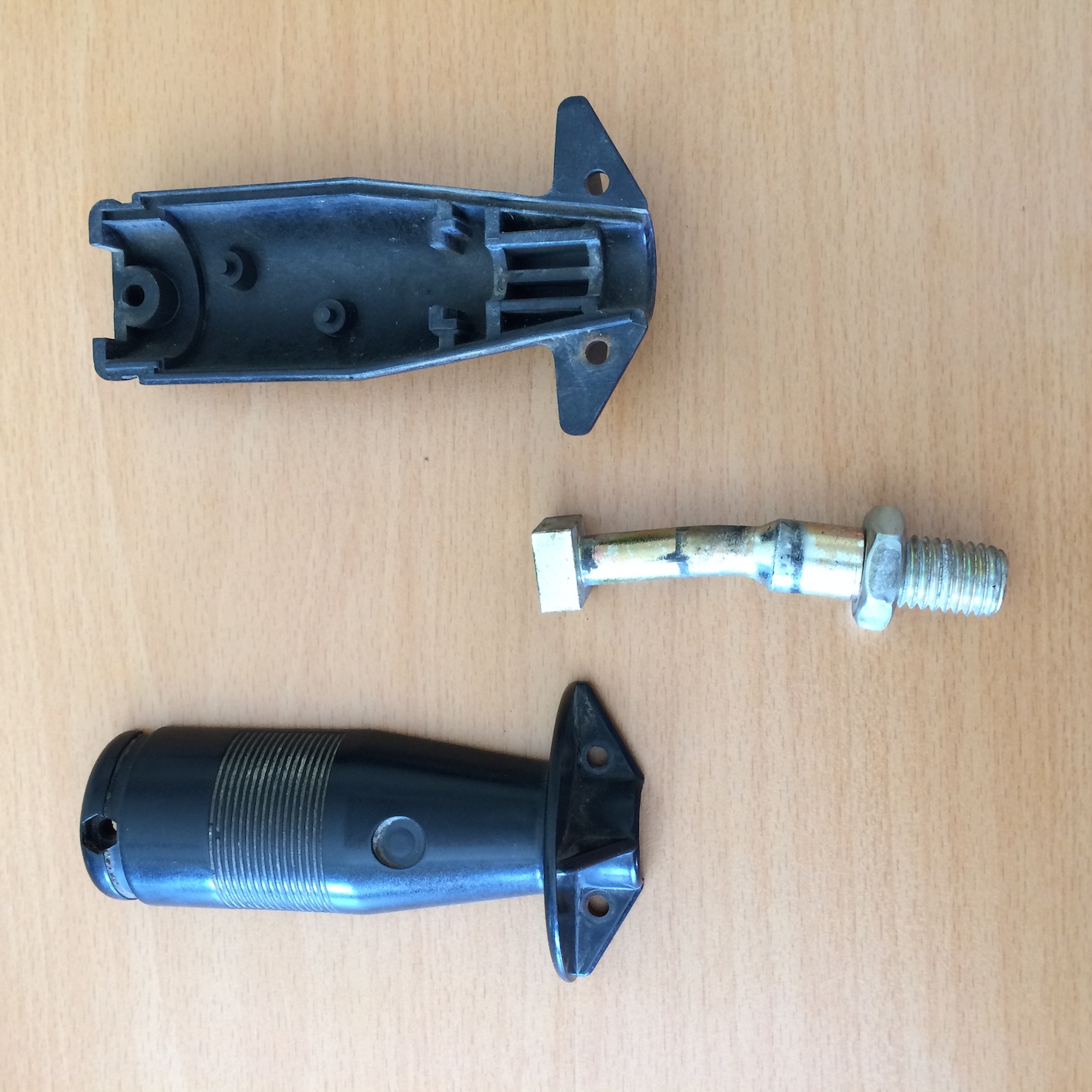

Zudem waren die alten Joystickgriffe gebrochen und mit Klebeband geflickt. Das sah echt kacke aus!
Zum Glück haben wir in der Firma einen 3D Drucker... also habe ich mir einfach neue Griffe gedruckt!
(Die Nasenbären bei Gessmann wollte doch glatt 98€ pro Griff haben! Die spinnen ja wohl!)
- Ölpumpe überholt
- Zahnriemen neu
- Spannrolle neu
- usw...

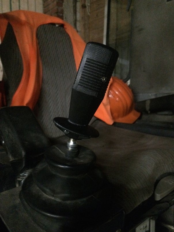

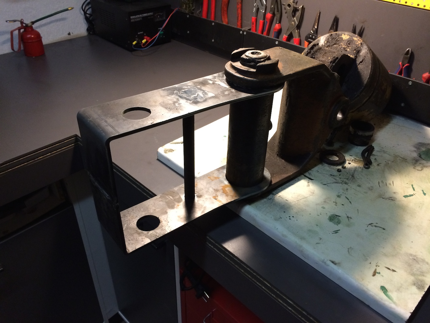

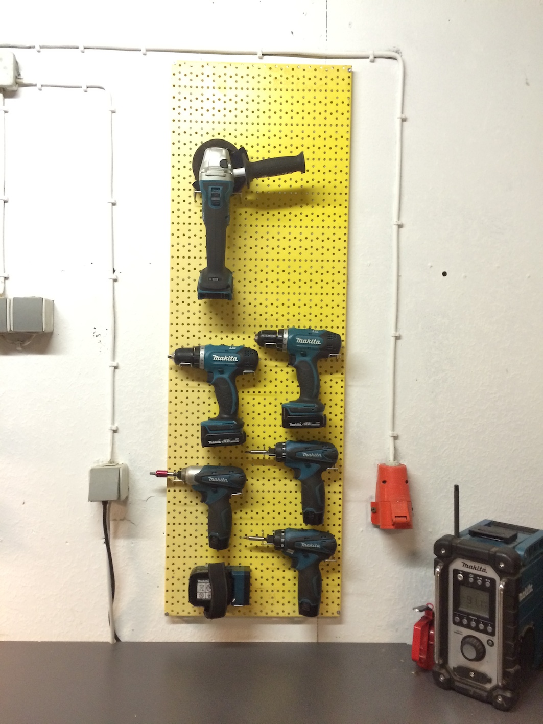

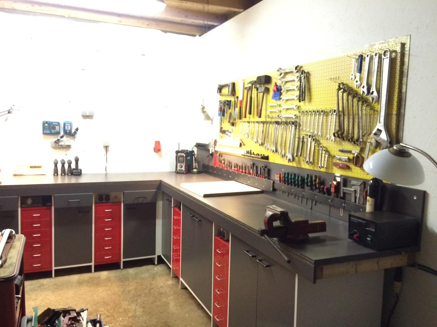

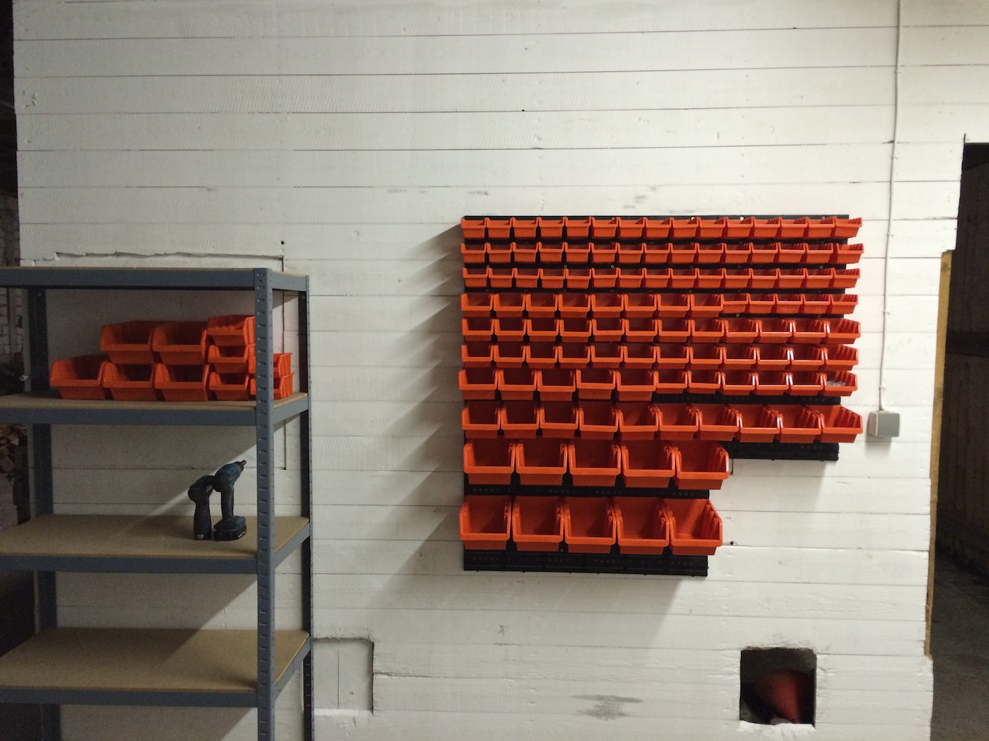

Ach ja,
fast vergessen! Ich bin mit meiner Werkstatt in unsere Maschinenhalle umgezogen.
Die neue Werkstatt ist echt voll der Knaller!

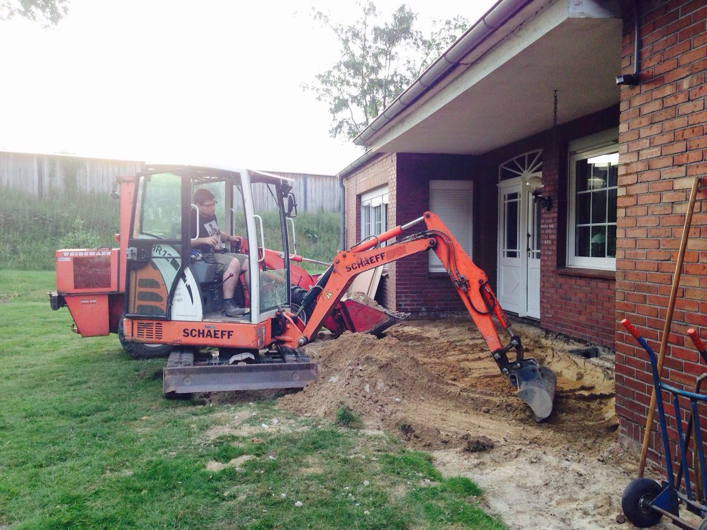

Dann hatten wir für unser Terrassenprojekt noch den kleinen Bruder meines Baggers
zum Spielen zu Besuch!
Leider gibt es nur wenig Fotos der Motoraktion und die sind dann auch noch schlecht...
aber besser als nichts!
Beste Grüße!

Hi Daniel !
Danke für Deinen ausführlichen Bericht.
So ne Werkstatt wär ja auch was für mich
. Da kann man arbeiten.

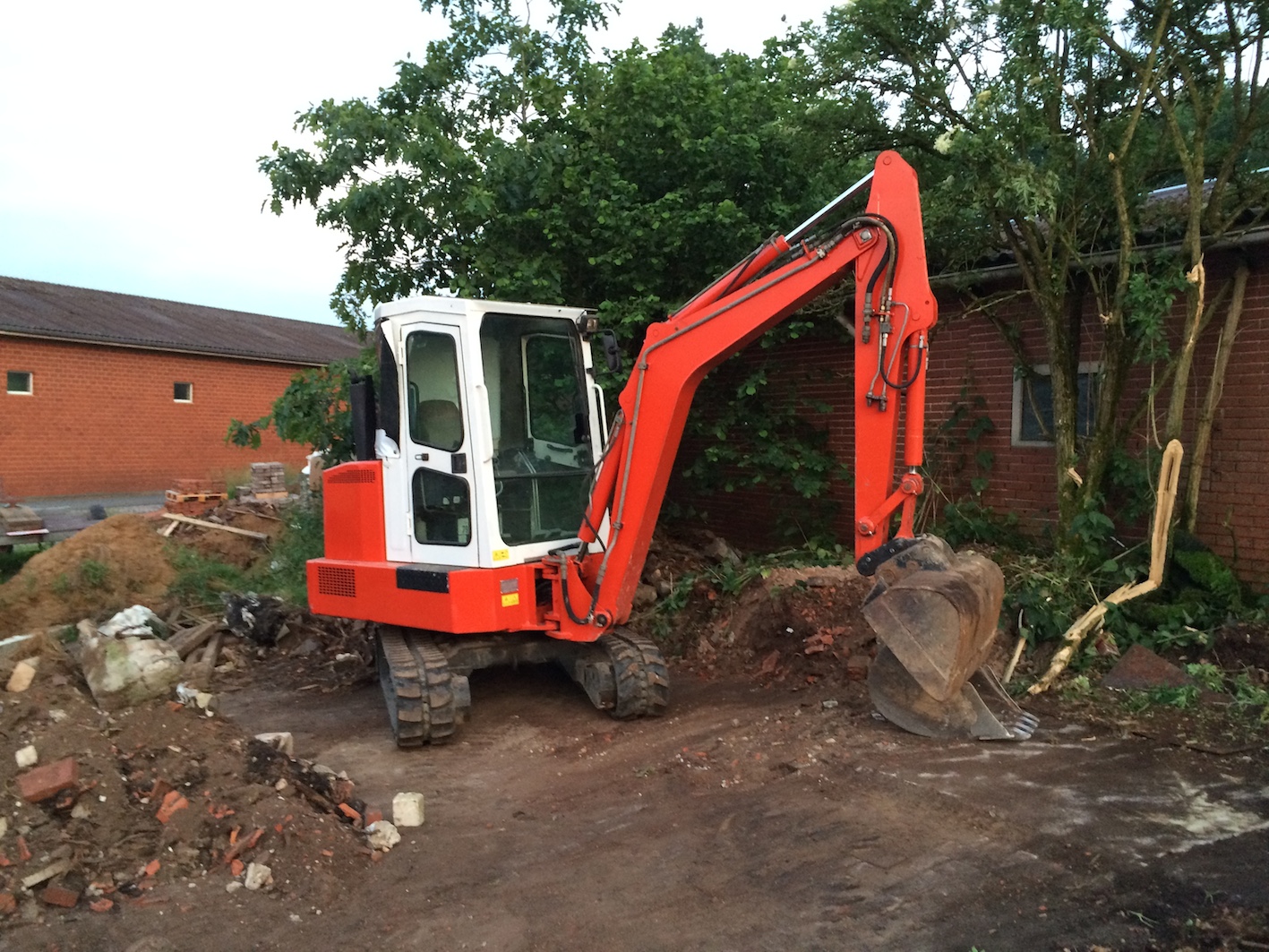

Moin Männer,
der erste richtige Einsatz nach der Motorinstandsetzung verlief anfangs super!
Der Bagger hat ordentlich Kraft und arbeitet wirklich gut!
...Dann habe ich den Motor abgewürgt, weil ich im Standgas versucht habe
eine Wurzel zu heben... kann ja mal passieren!
Einfach Motor wieder starten...
dachte ich. Aber nichts da! Anlasser hinüber! So ein Scheiß!!!!
Der Bagger stand mitten in
knöcheltiefer Matsche und um den Anlasser auszubauen muss man unter den Bagger.
Der Anlasser war mit knapp 60€ zwar recht günstig, aber die Aktion hätte echt nicht sein müssen!!!
Jetzt ist alles wieder im Lot.
Der Anhänger den ich für ganz kleines Geld bei eBay gekauft habe funktioniert super!

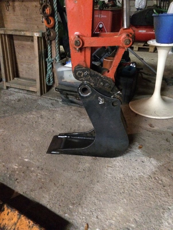

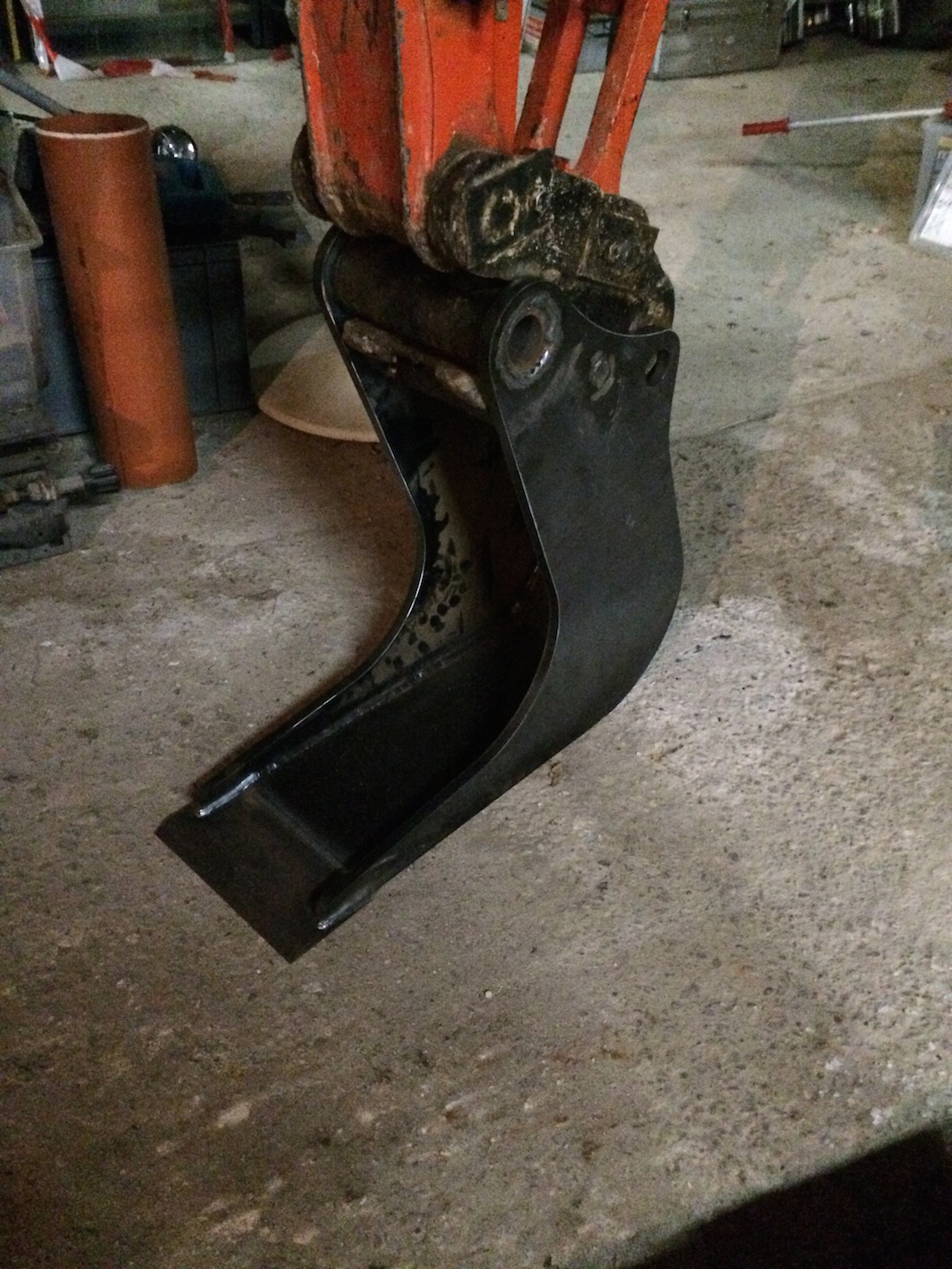

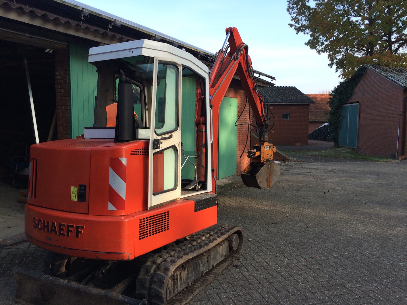

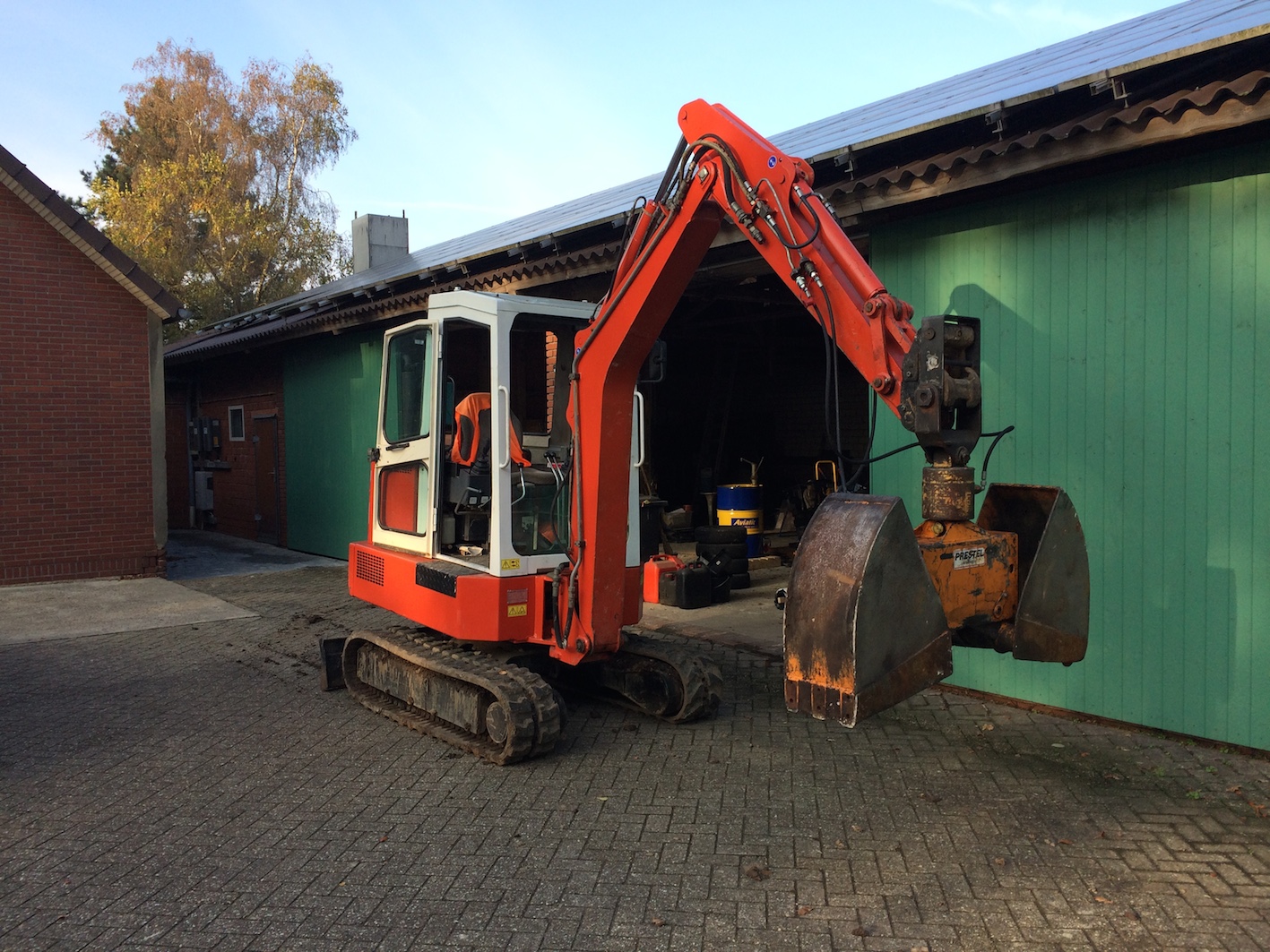

Einen neunen Löffel und eine Greiferaufnahme habe ich mir auch noch gebaut. Der Greifer
ist aber leider etwas groß und der Rotator ist kein Endlosdreher. Aber ein passender Greifer ist leider echt teuer.
Hier mal ein paar Bilder.
Beste Grüße aus dem Norden,

der greifer wirkt wirklich mächtig an deinem bagger.. aber wenn du damit arbeiten kannst ists völlig egal.. letztlich hat man die maschinen ja fürs arbeiten nicht zum anschauen..
