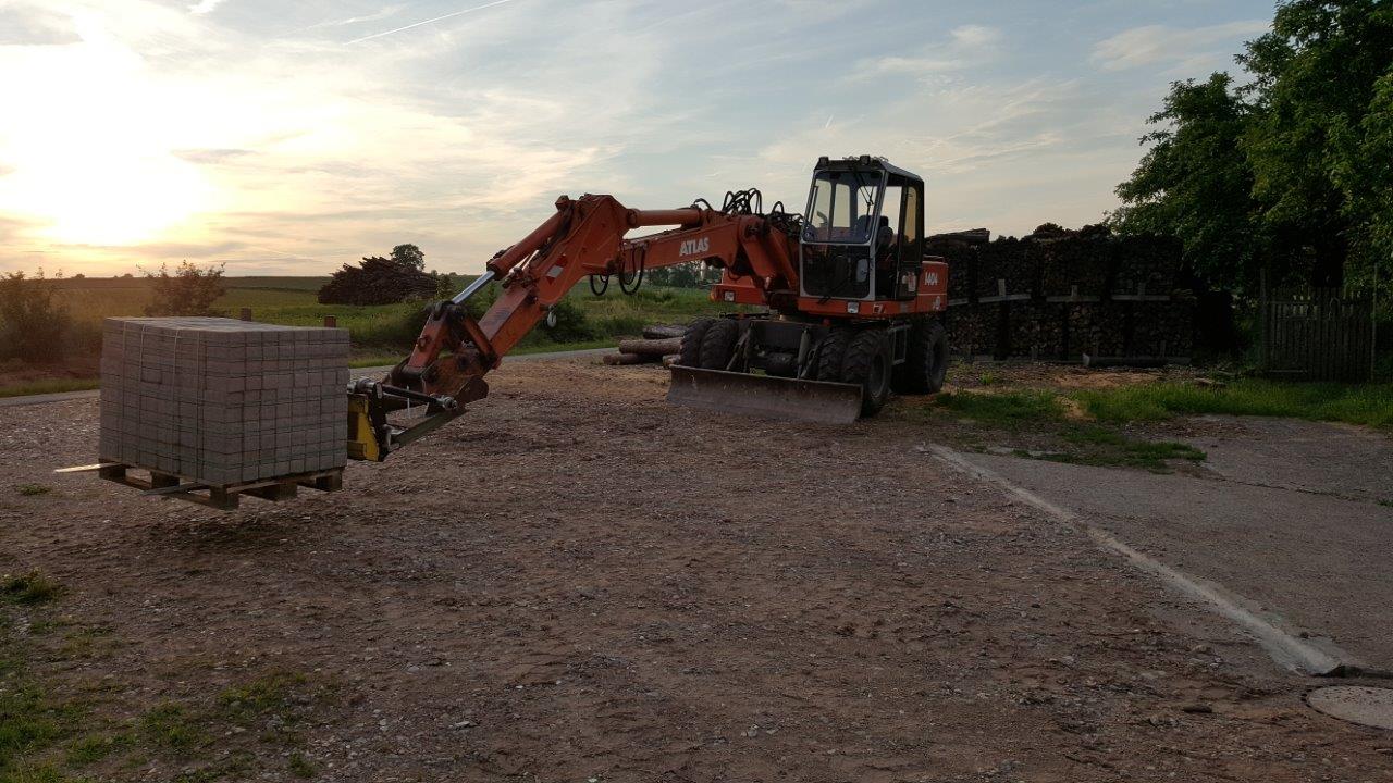

die Überlasteinrichtung funktioniert. Wie beschrieben nur das kleine Symbol. Das Blinkerrelais ist jedoch nicht zu überhören.
Ein Tipp noch zum Testen: Einfach den Arm soweit nach oben, bis das Überdruckventil auf macht, anschließend ist die Funktion gegeben.
Das Bild zeigt einen zusätzlichen Test ;)
Stefan
