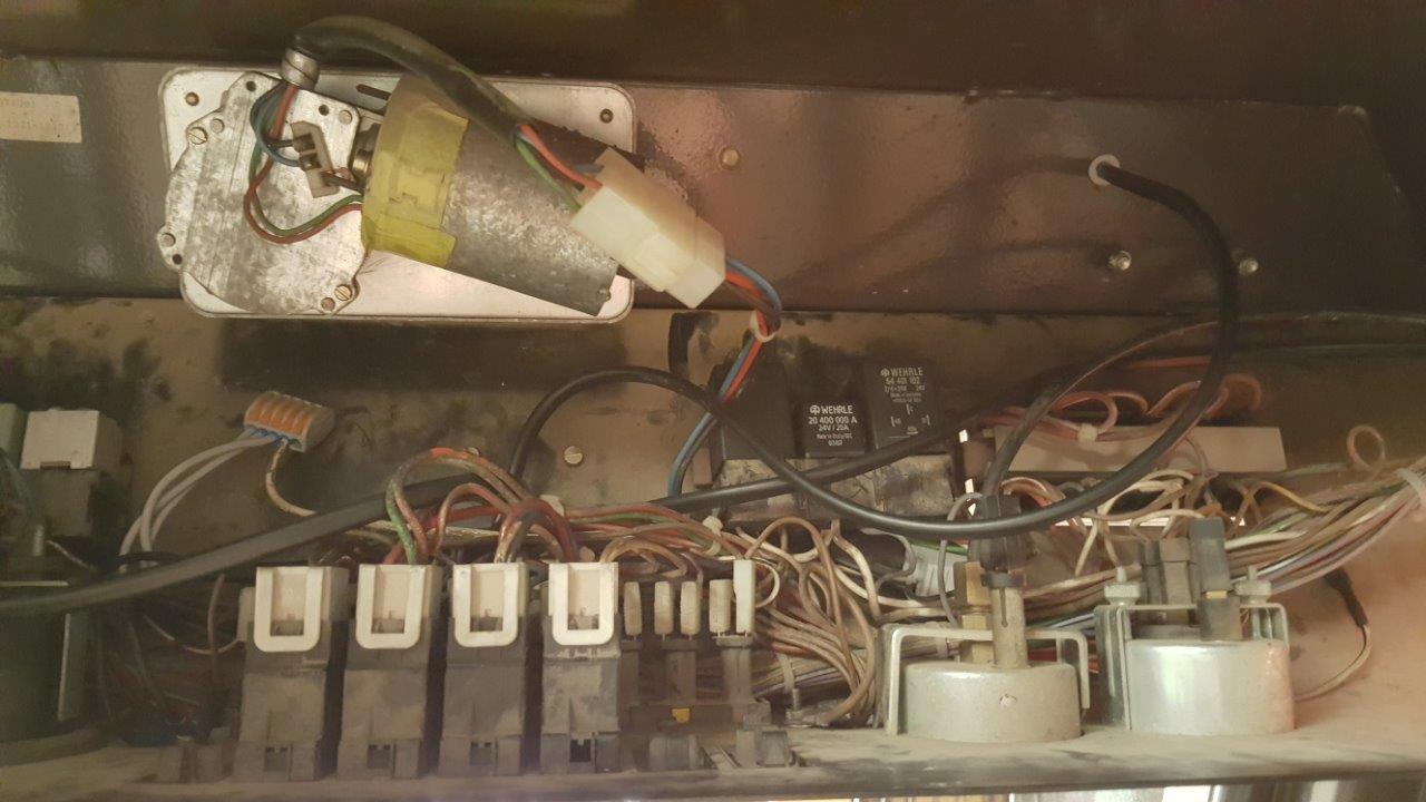

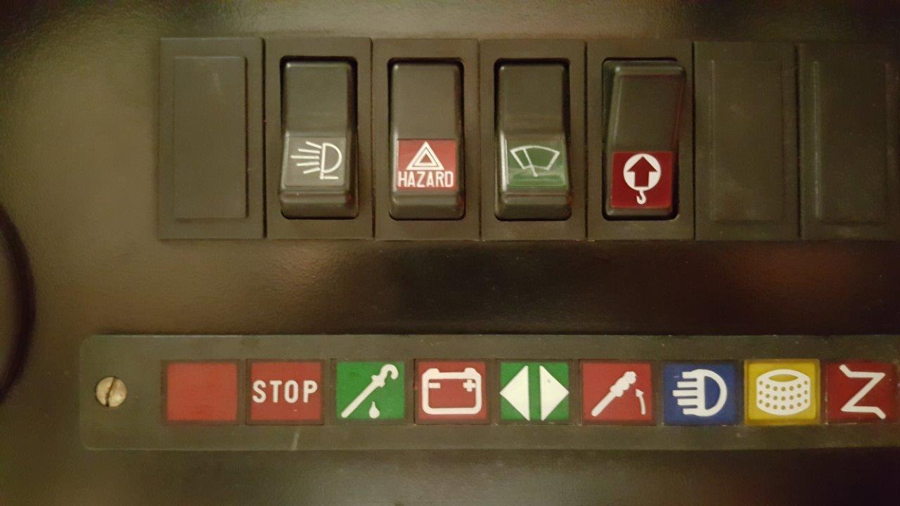

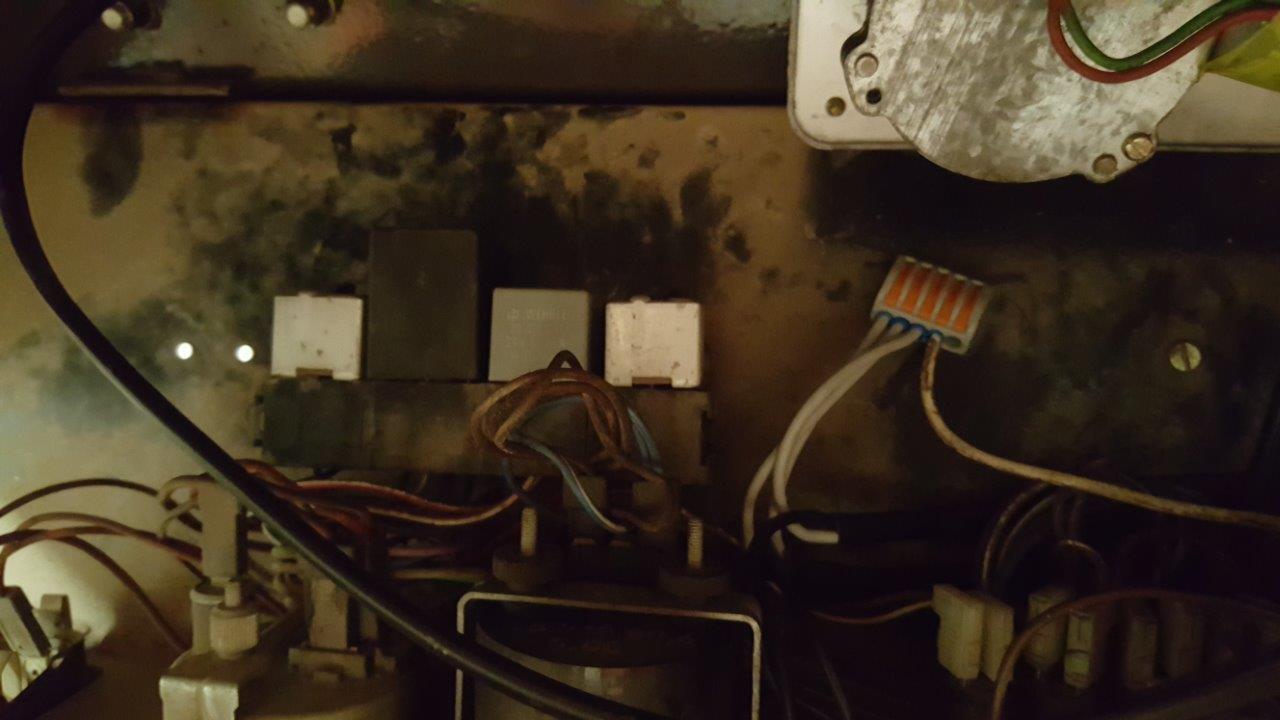

Die Einrichtung haben wir nun überprüft und festgestellt, dass ein Relais defekt ist. Dieses werde ich erst mal tauschen. Zur Funktion haben wir jedoch rausbekommen, dass die Glühlampe vom Schalter leuchtet wenn das Warnsignal erfolgen soll. Erfolgt hier noch ein akustisches Signal? Leider konnten wir anhand er Kabelführung nichts weiter feststellen. Nur eine Lampe, die leuchtet wäre meiner Meinung nach ein bisschen wenig.

Bei der alten 04er Serie wird die Überlast wirklich nur durch blinken, der Leuchte vom Schalter angezeigt. Erst beim Nachfolger wurde zusätzlich ein Summer eingebaut. Da mußt Du wohl zusätzlich einen nachrüsten. Ist keine große Sache.

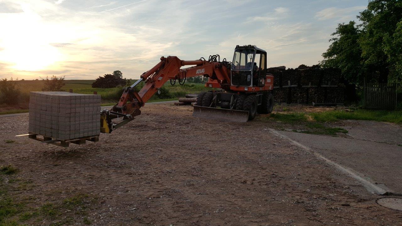

Ein Tipp noch zum Testen: Einfach den Arm soweit nach oben, bis das Überdruckventil auf macht, anschließend ist die Funktion gegeben.
Das Bild zeigt einen zusätzlichen Test ;)
