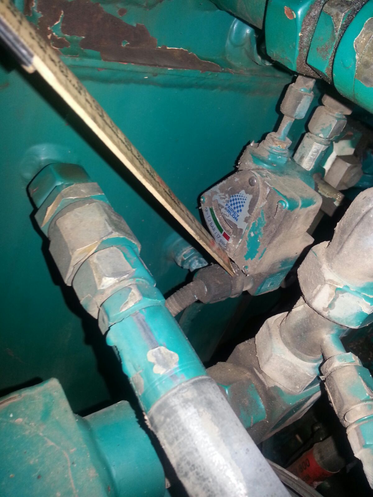

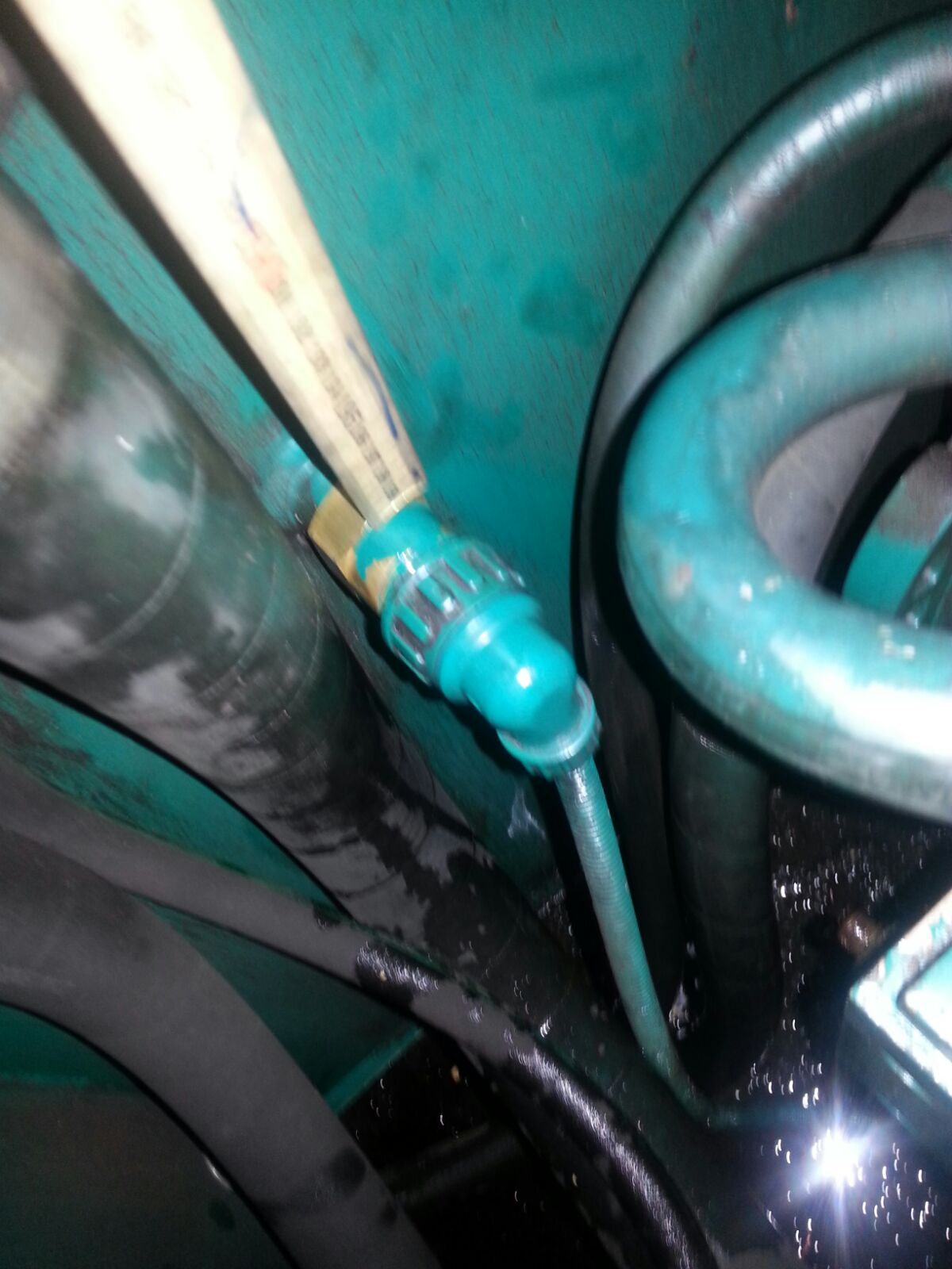

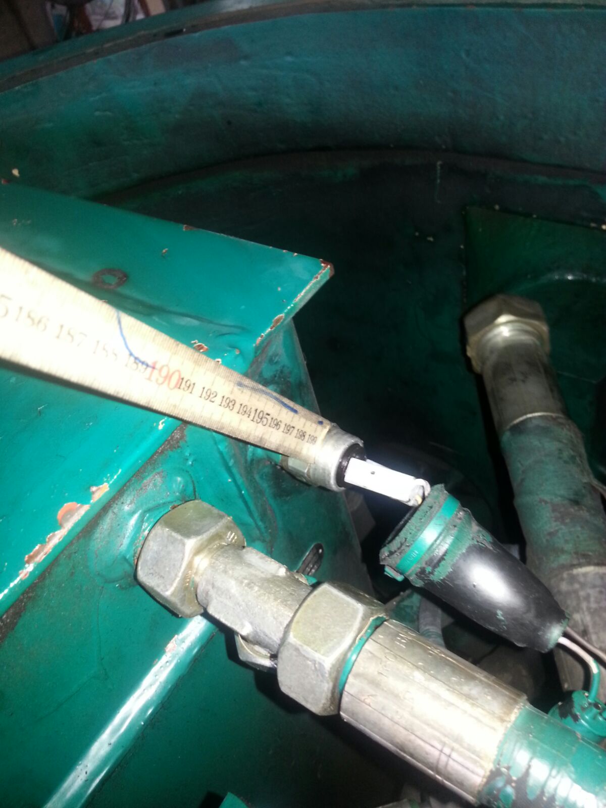

Hallo Forumler
Der Fehler mit der "Hydraulikölstand zu gering" Kontrollleuchte ist leider doch noch nicht weg.
Der Ölstand wird doch definitiv überwacht! 3poliger Bedia Sensor ist verbaut!
Bisher hab ich mich auf die Aussagen des Fahrer verlassen. Heute hab ich aber mal selber nachgeschaut.
Kann mir bitte jemand einen Schaltplan einstellen, wie die Hydraulikölstand-Überwachung genau geschalten ist?
Im Anhang füge ich noch drei Bilder ein, von den Sensoren/Gebern am Hydrauliköltank.
Außerdem bräuchte ich bitte eine Bild von allen Symbolen auf dem Armaturenbrett sowie einen Plan, auf dem ersichtlich ist, für was welche Sicherung und welches Relais auf der Sicherungsplatine zuständig ist.
Vielen Dank schonmal.
Patrick
Sensor Ölstandsüberwachung
Druckschalter für Überwachung der Druckluftvorspannung im Hydr.-Tank
Geber/Sensor für Hydr.Filter Verschmutzung

Re: Symbol Armaturenbrett 1304
Beitrag von Webmaster » Mo 1. Aug 2016, 13:37
Genau, ist ein 3-poliger Sensor.
Aufm Stecker die Nr 1 ist Plus von Klemme 15
Nr 2 ist Masse
Nr 3 ist das Signalkabel. Am Rechner sollte am Stecker X12 Pin c1 das Signal dann vom Sensor ankommen.
Geb mir mal bitte Deine Mailadresse, dann schick ich Dir ne Bedienungsanleitung zu.
