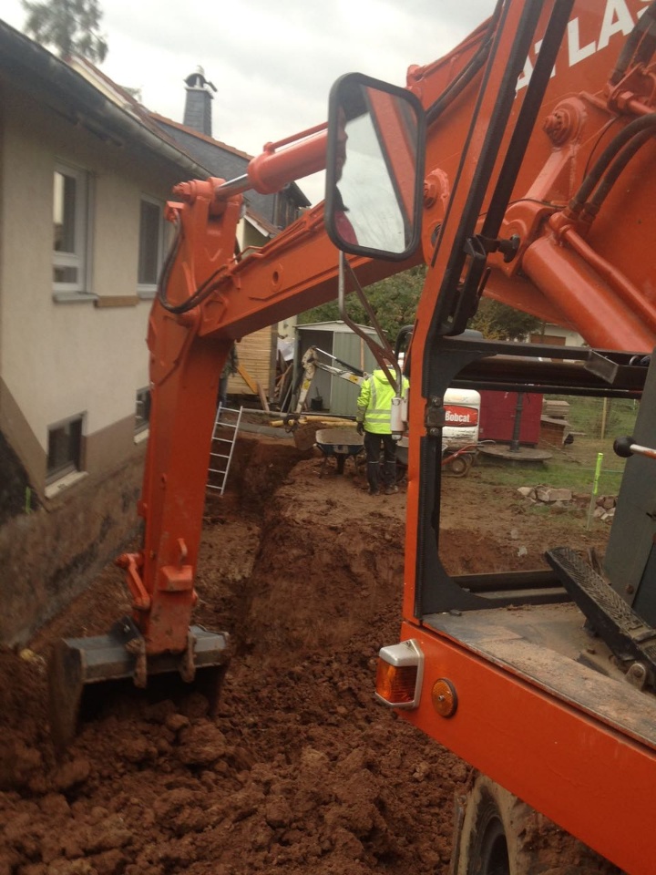

Re: Atlas 1602 E Restauration
Beitrag von Virus » Di 7. Nov 2017, 21:21
Hier mal ein paar Bilder vom ersten Einsatz.
Beiträge: 2425
Beitrag von Webmaster » Do 9. Nov 2017, 21:25
Jawohl, so macht das arbeiten Spaß :!:
