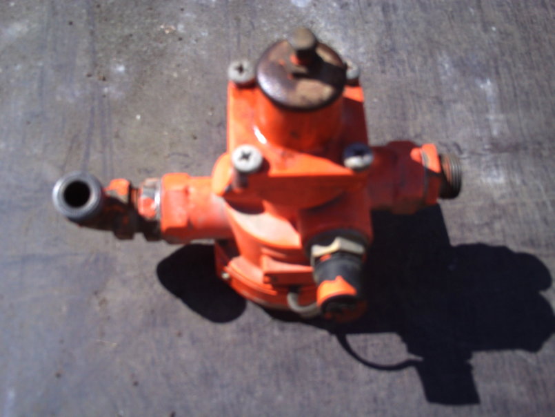

dann hab ich noch das luftleck gesucht..
download/file.php?id=138&mode=view
ist das ein druckregler? ist es normal das der deckel zischt? oder ist da ne membran oder sowas drin die defekt ist?
das war im jahr 2013... hab damit gelebt das der bagger erst den gesamten luftkessel wieder auffüllen musste wenn er mal etwas gestanden hat.. aber die tage kam ein paket..
inhalt
hab ich von den kleinanzeigen für 50,- € inkl versand - denk da kann man nich meckern.. muss jetzt nur noch den weg an seinen bestimmungsort finden aber hier ist zur zeit es so heiss das man nich in der sonne arbeiten mag.. :roll:
da der verkäufer meganett war und sich wirklich echt mühe gegeben hat beim verkauf hier mal der link auf die anzeige falls noch jemand was braucht:
https://www.ebay-kleinanzeigen.de/s-anz ... -276-14238

der druckregler hat gestern auch seinen weg in den bagger gefunden und heut konnte ich nach einer nacht batterie laden testen - bis jetzt hält der druck.. also scheint ansonsten alles relativ dicht zu sein.. perfekt
