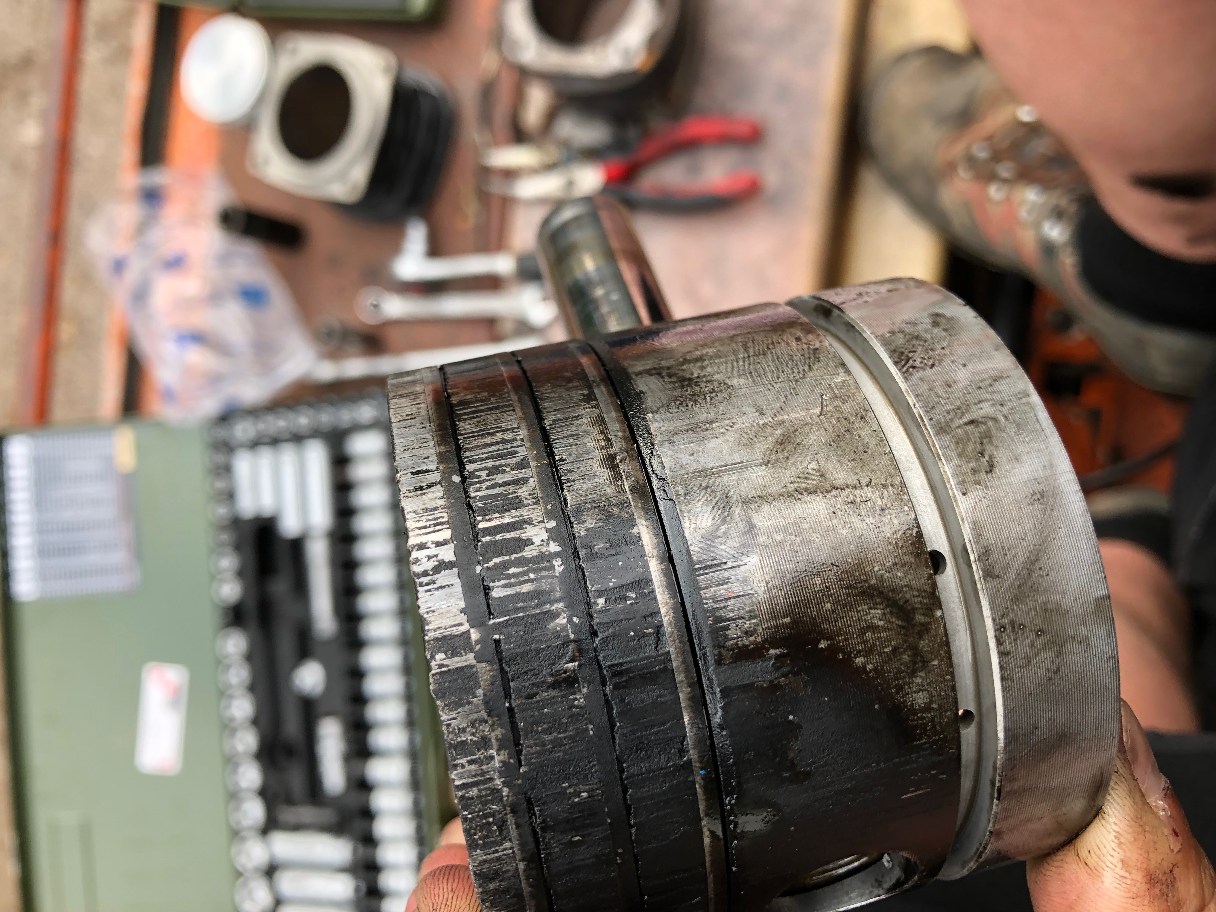

2 : Kompressor
Da mir der Orginale Zylinder-/Kolbensatz etwas zu teuer war habe ich etwas im Internet gesucht. Das Team von LKW-Teile24.com konnte mir weiterhelfen und hat die Ersatzteilnummer in eine IVECO-Nummer umgeschlüsselt.
https://www.lkw-teile24.de/Kolben-Laufb ... N-MERCEDES
Dieser Satz kostet 82€ und er passt auf den Knorr LK 1303. Habe meinen gestern umgebaut. Ist somit eine günstige alternative zum Originalen
So sah mein alter aus:
Ich werde nun die nächsten Tage beim Baggern mal testen ob mein Ölproblem dadurch behoben ist. War bisher jedenfalls der einzige richtige Schaden den ich gefunden habe
