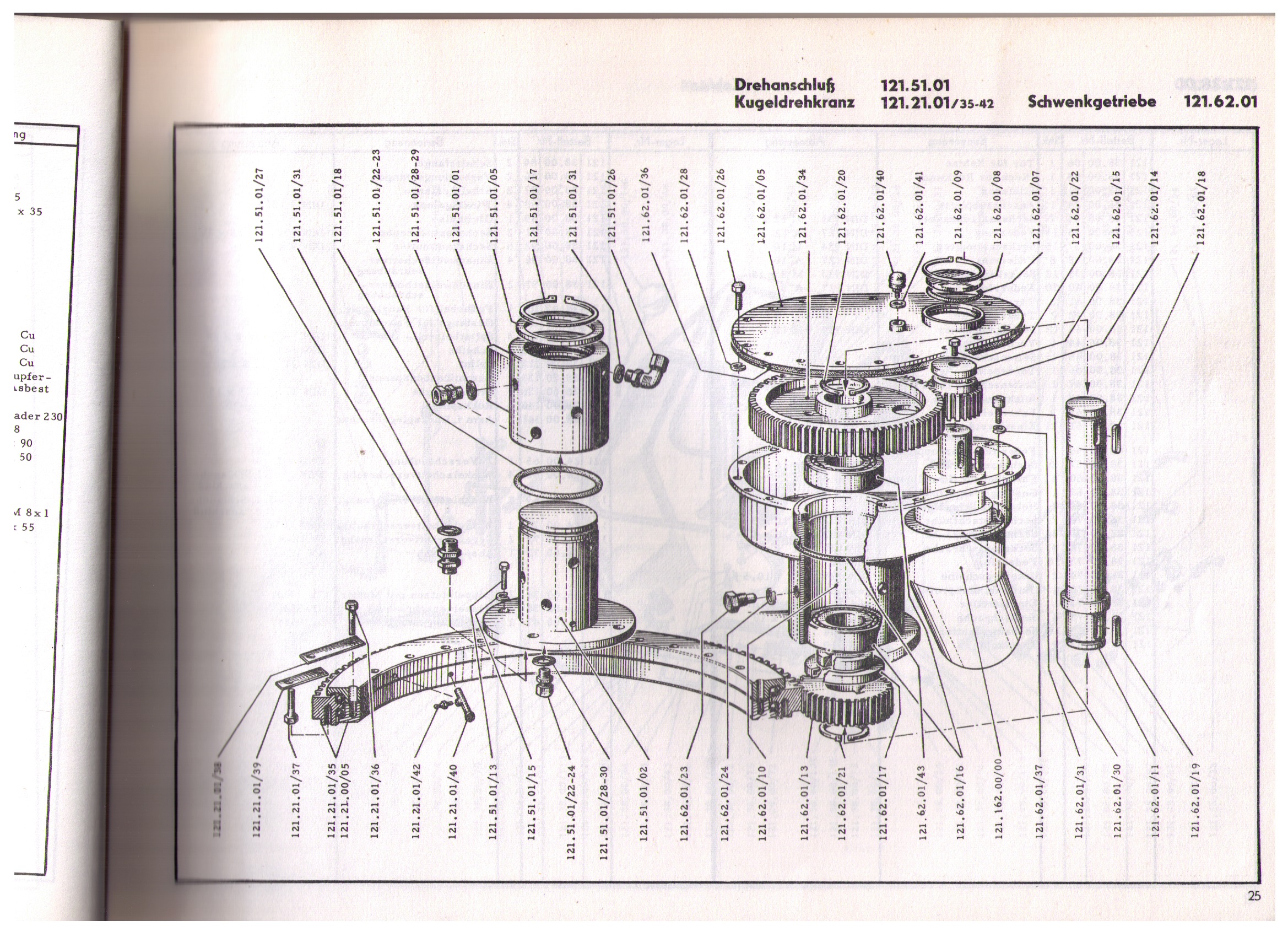

Der Kolben ist am Oberwagen befestigt. Das Innenteil ist mit einem Seegering gesichert.
Ich kann Dir mal ein Bild einscannen, dann siehst Du, wie das ganze aufgebaut ist ?

Hier mal ein Bild.
Kann aber sein, daß diese im Zuge der Weiterentwicklung mal geändert wurde. Aber vom Prinzip immer gleich.
Re: ATLAS AB 1200 von Micha
Beitrag von M*I*B » Sa 5. Okt 2019, 20:02
AHHHHH! Eine Insel mit zwei Bergen :lol:
Ok, ich bin genau von einem umgekehrten Aufbau ausgegangen. Der Scan hilft wir wirklich weiter und auch bezgl. Drehgetriebe wird mir jetzt einiges klar :roll:
Super! Vielen Dank!
