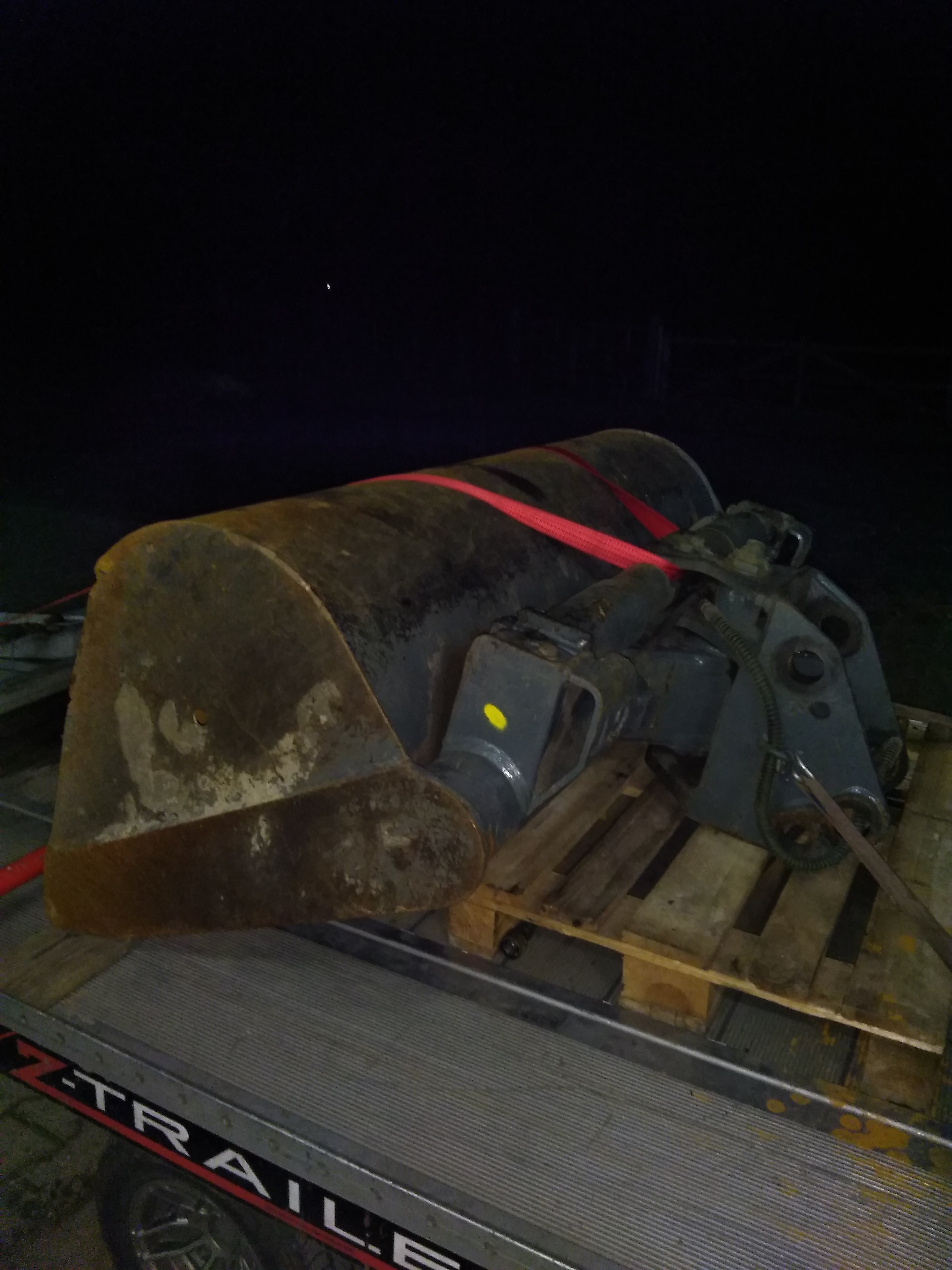

Nabend Jungs,
ich hab nun endlich einen Schwenklöffel in meiner nähe gefunden & gekauft. Einen 1800mm breiten (Universal?)-Schwenklöffel.
und natürlich sofort dran gebaut :D :D
Passt perfekt dran! Wertet den 1204 um einiges auf...nur leider gibts ein kleines Problem mit der Hydraulik. Hab den Löffel oben an die Anschlüsse angeschlossen und nachdem in den Motor gestartet habe ist der Löffel sofort ohne das ich was drücke in den Anschlag geschwenkt. Hab dann einige male am rechten Joystick den kippschalter gedrückt leider ohne erfolg. Nix tut sich..
Wenn ich den Knopf drücke hör ich ein Relais klackern und rechts zappeln auch die Schläuche was denk ich schonmal nicht schlecht ist. :)
Was kann das wohl sein?
mfg.
