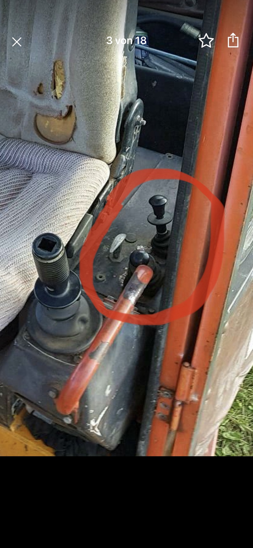

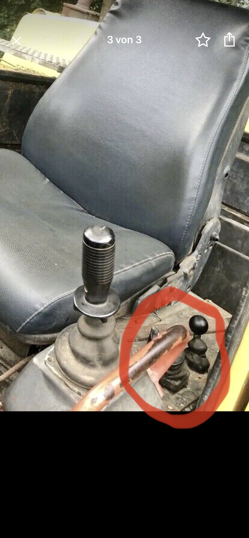

Beitrag von Bestofbauer » Mo 3. Aug 2020, 15:58
Hallo, anbei ein Bild mit den drei hebel
Der hinter ist klar. Stellt sich nur die Frage für was der vordere Druckluftschalter und der links auf dem Bild daneben ist.
Sorry für das schlechte bild hab es im internet herausgesucht weil meine maschine erst ende der woche geliefert wird.

Hier noch ein besseres bild
Beiträge: 2455
Re: Atlas 1302 e Baujahr 1986
Beitrag von Webmaster » Mo 3. Aug 2020, 18:32
Wenn wir mal vom letzten Bild ausgehen, der oben rechts ist für die Umschaltung des Getriebes Gelände/Straße, der unten rechts ist für die Handbremse und der silberne Zugschalter links könnte fürs abstellen des Motors sein oder der Zugschalter für die Heizung.
Bestofbauer
Beiträge: 9
Registriert: Fr 31. Jul 2020, 18:23
Beitrag von Bestofbauer » Mo 3. Aug 2020, 19:37
Vielen dank 😊
Beiträge: 296
Beitrag von woelf59 » Di 4. Aug 2020, 22:06
Hallo Florian,
wie machst du eigentlich den Motor aus? Auf dem letzten Bild ist noch ein Loch in der Konsole zu sehen wo beim 1404 der Absteller für den Motor mit einem roten Griff sitzt. Wie schon erwähnt ist der hintere Zuggriff für das Heizungsventil.
