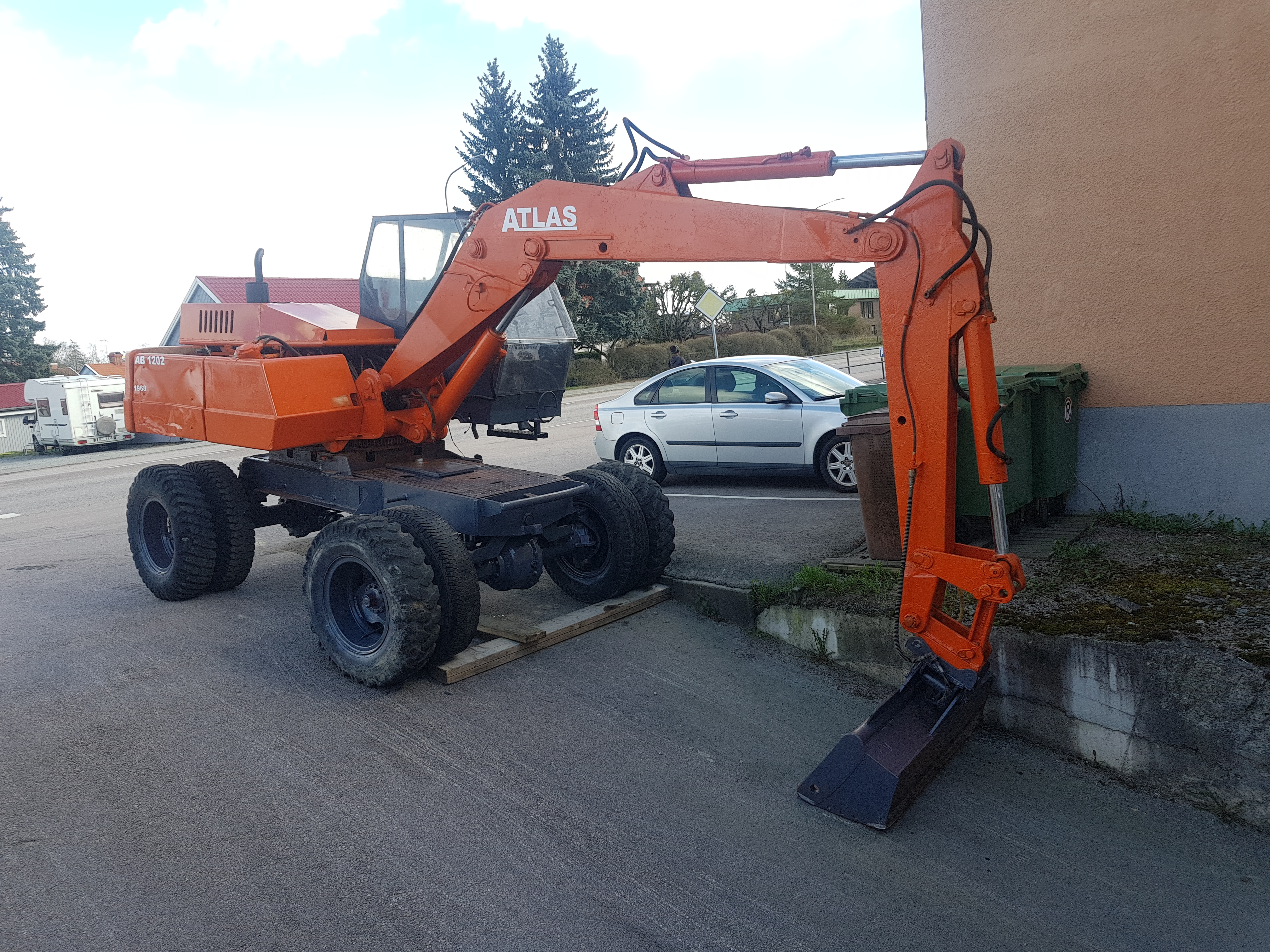

Hallo zusammen Nachdem ich Hydraulikpumpen auf Zahnradpumpen (2 Stück 25 cc) umgestellt habe, habe ich die Maschine 70 Stunden lang benutzt, alle Funktionen mussten funktionieren. gestern hat die Maschine die Fahrt im Rückwärtsgang eingestellt, kann mit "in Reihe geschalteten Antriebsmotoren" rechts vom Sitz im "Highspeed-Modus" vorwärts gefahren werden sonst funktioniert der Vortrieb auch nicht. hat jemand eine idee?

alle Links sind komplett, haben monatelang einwandfrei funktioniert, wurden 5 Tage die Woche ohne Auffälligkeiten benutzt, wenn ich Straße/Gelände wechsle passiert nichts, funktioniert nur auf dem Weg vorwärts
frage mich, ob das luftgesteuerte ventil an den antriebsmotoren das problem sein kann, da das ventil mit druck beaufschlagt werden muss, damit die dka funktioniert, und dann funktioniert es nur auf dem weg

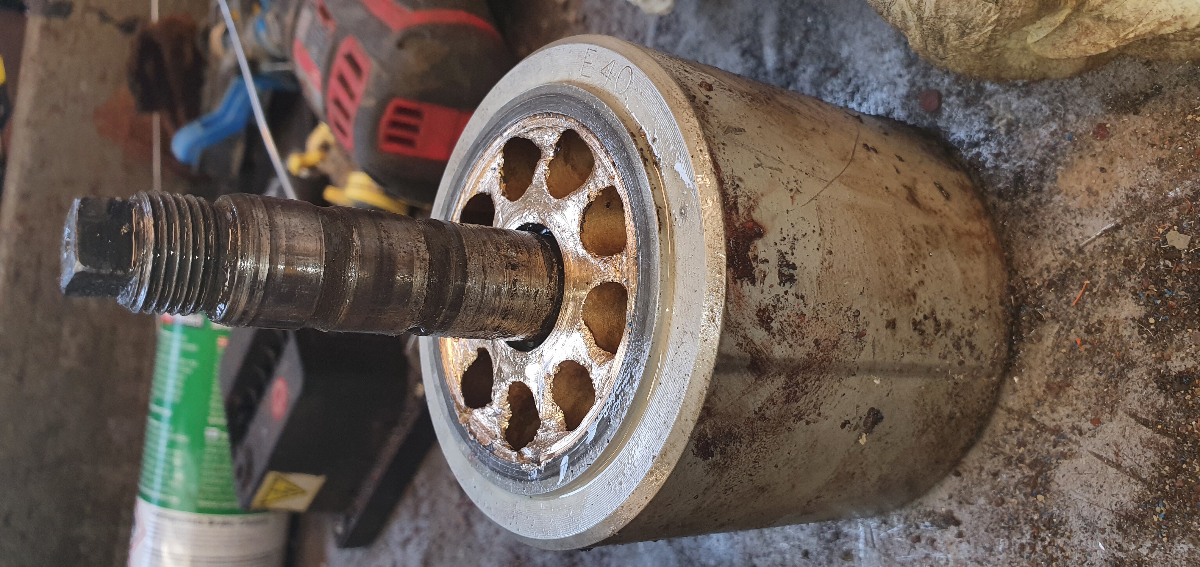

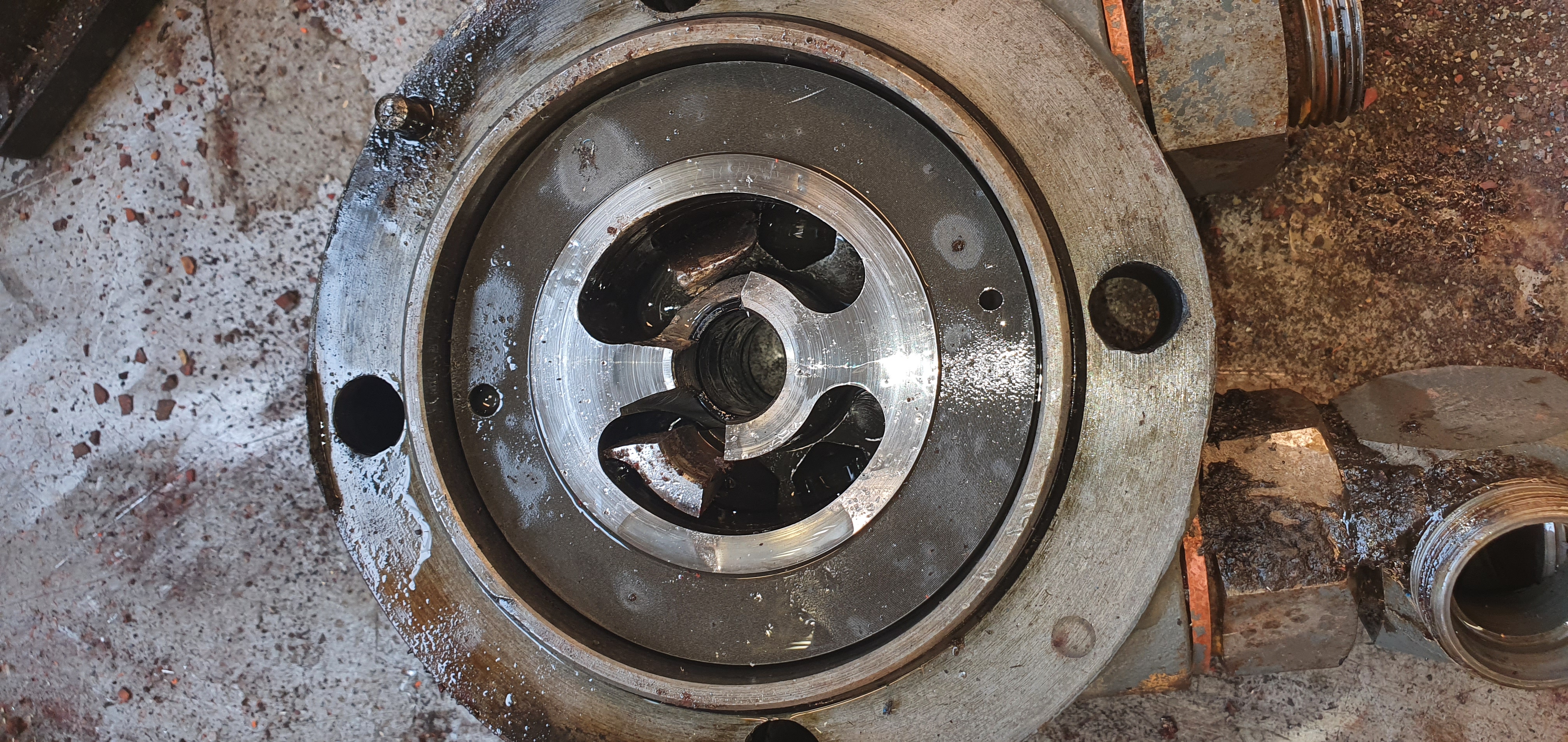

Fehler gefunden, Antriebsmotor rechts ist innen kaputt.
mit Motor fahren, das geht mit

ganz schöner Schaden. Schau dann gleich mal Deinen Hydraulikölfilter auch nach bzw. erneuer diesen gleich mit.
