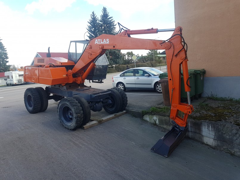

Hallo zusammen Nachdem ich Hydraulikpumpen auf Zahnradpumpen (2 Stück 25 cc) umgestellt habe, habe ich die Maschine 70 Stunden lang benutzt, alle Funktionen mussten funktionieren. gestern hat die Maschine die Fahrt im Rückwärtsgang eingestellt, kann mit "in Reihe geschalteten Antriebsmotoren" rechts vom Sitz im "Highspeed-Modus" vorwärts gefahren werden sonst funktioniert der Vortrieb auch nicht. hat jemand eine idee?

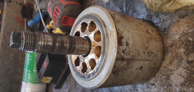

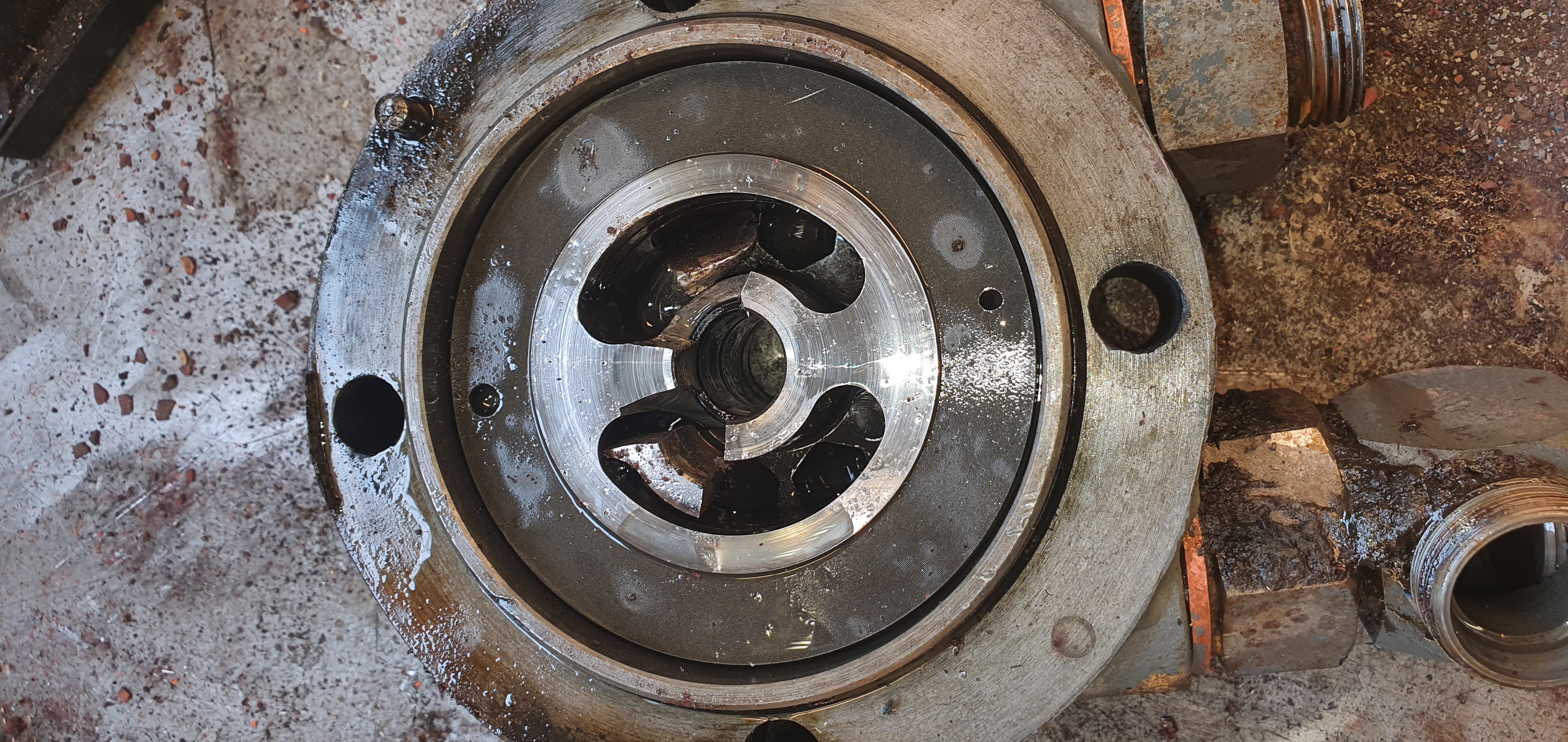

Fehler gefunden, Antriebsmotor rechts ist innen kaputt.
mit Motor fahren, das geht mit :)

:shock: ganz schöner Schaden. Schau dann gleich mal Deinen Hydraulikölfilter auch nach bzw. erneuer diesen gleich mit.
