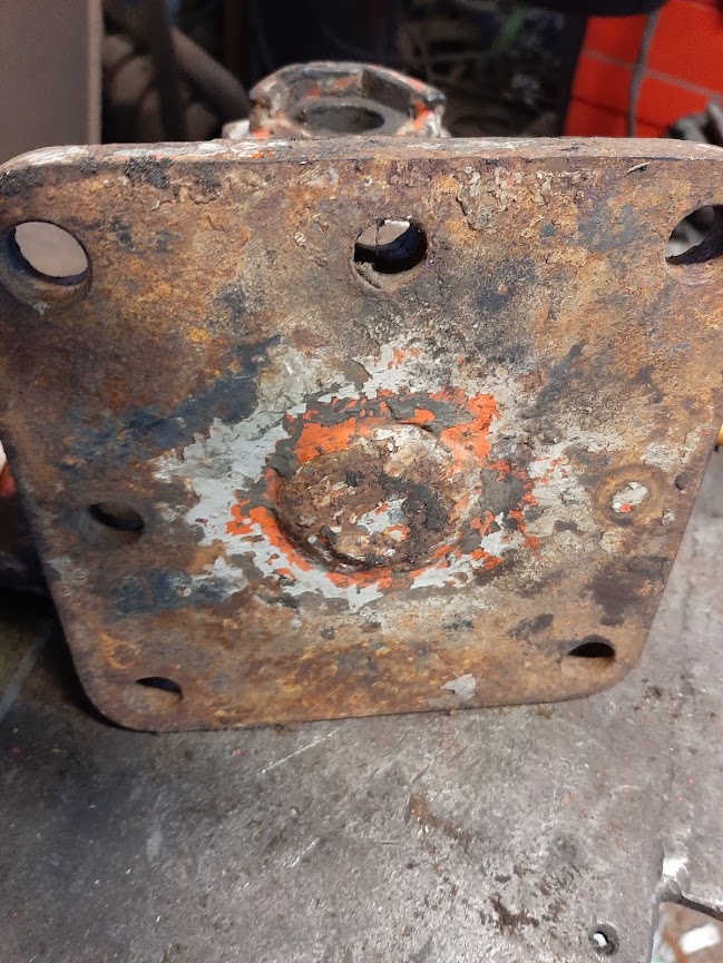

Hallo Henning,
hier ein Bild vom Gelenk. Ich glaube nicht, dass dir damit geholfen ist. :(
Werde mal ein Loch mit dem Kernbohrer in den Deckel unter dem Bolzen bohren oder den ganzen Deckel wegflexen. Mal sehen wie das bewegliche Innenleben aufgebaut ist. Jetzt ist die Neugierde geweckt. 8-) 8-)

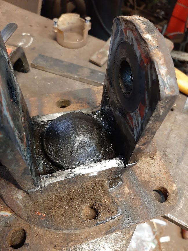

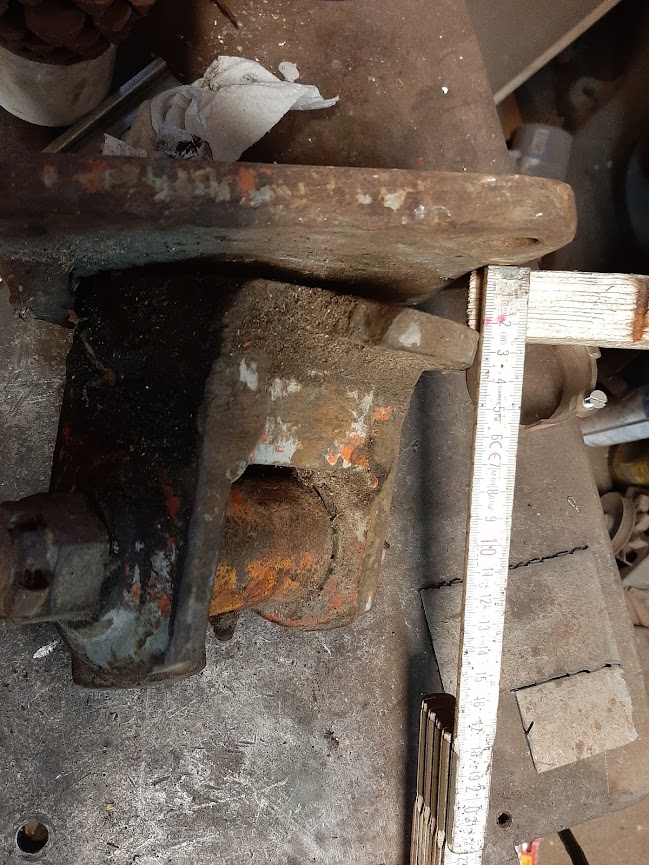

Hallo Henning,
habe das Gelenk mal zerlegt. Ist eine stabile Konstruktion.
fehlendes Fett war nicht das Problem. :D Wenn dich das Spiel des Gelenks nicht stört kannst du ohne Bedenken mit arbeiten, es wird nicht abfallen.
Wenn es dich stört musst du nur die Schweissnaht mit einem Kernbohrer ausbohren und neu verschweissen. Wäre mir persönlich aber das Risiko zu groß den teuren Kernbohrer zu zerstören. :(

woelf59 hat geschrieben:
Mo 14. Feb 2022, 13:39
Hallo Henning,
das sieht ja fast genau so prickelnd aus wie meins :lol:
Mo 14. Feb 2022, 17:30
Hallo Henning,
Die Zeichnungsproblematik verstehe ich nicht. :? Du hast den Zylinder zerlegt, kannst alle relevanten Maße nachmessen und die passenden Normteile bestellen. Das war der Vorteil der Bauerlader, dass jeder Landmaschinenhändler die Dinger reparieren konnte weil keine Exoten verbaut sind.
Endlich ist das Geheimnis gelüftet! :mrgreen:
sieht dann ja doch gar nicht so unstabil aus, hätte mir das darunter jetzt auch zimperlicher vorgestellt. Allerdings muss da unter dem Pilz ja noch was gewesen seini, ansonsten hätte man ja eigentlich von Anfang an jede Menge Spiel haben müssen. Kann es sein, dass da vom Werk aus eine Verzahnung verbaut war, die ein Drehen unter Last in ausgehobenem Zustand verhindert hat? Etwas Restrisiko bleibt natürlich, aber das sind dann auch maximal zwei Hydraulikschläuche, wenn der Pilzkopf wirklich seinen Dienst aufgibt :)
Danke für den Einblick!
Wegen der "Problematik" - es ist mein erster Zylinder, den ich auseinander habe. Ansonsten bin ich vom Beruf Kaufmann, habe nichts richtung Werkstatt oder Hydraulik gelernt, daher verlasse ich mich bei solchen Sachen wo es um Millimeter geht ungerne auf meine eigenen Messungen, da ich ja gar nicht genau weiß, wo ich da teilweise zu messen habe. Aber das einfachste wird sein, meinen Kram zu reinnigen und damit einfach beim nächsten Hyraulikfritzen vorstellig zu werden, so viel teurer wirds dort auch nicht sein, wenn die das nur noch wieder zusammenbauen müssen.

Hallo Henning,
ich habe außer von einem dünnen Ring keine Reste von irgendwas im Fett gefunden und sauber gemacht hat vorher sicherlich niemand. :lol: :lol: Kann sein, dass das Teil von Anfang an soviel Spiel hat (was eigentlich nicht logisch ist) und deshalb das beweglichen Teil in Linsenform ausgebildet ist. Der Bolzen hat einen Durchmesser von ca. 36mm, da reisst nichts ab. Vielleicht hat jemand so ein Teil im Originalzustand und kann Licht in das Dunkel bringen.
