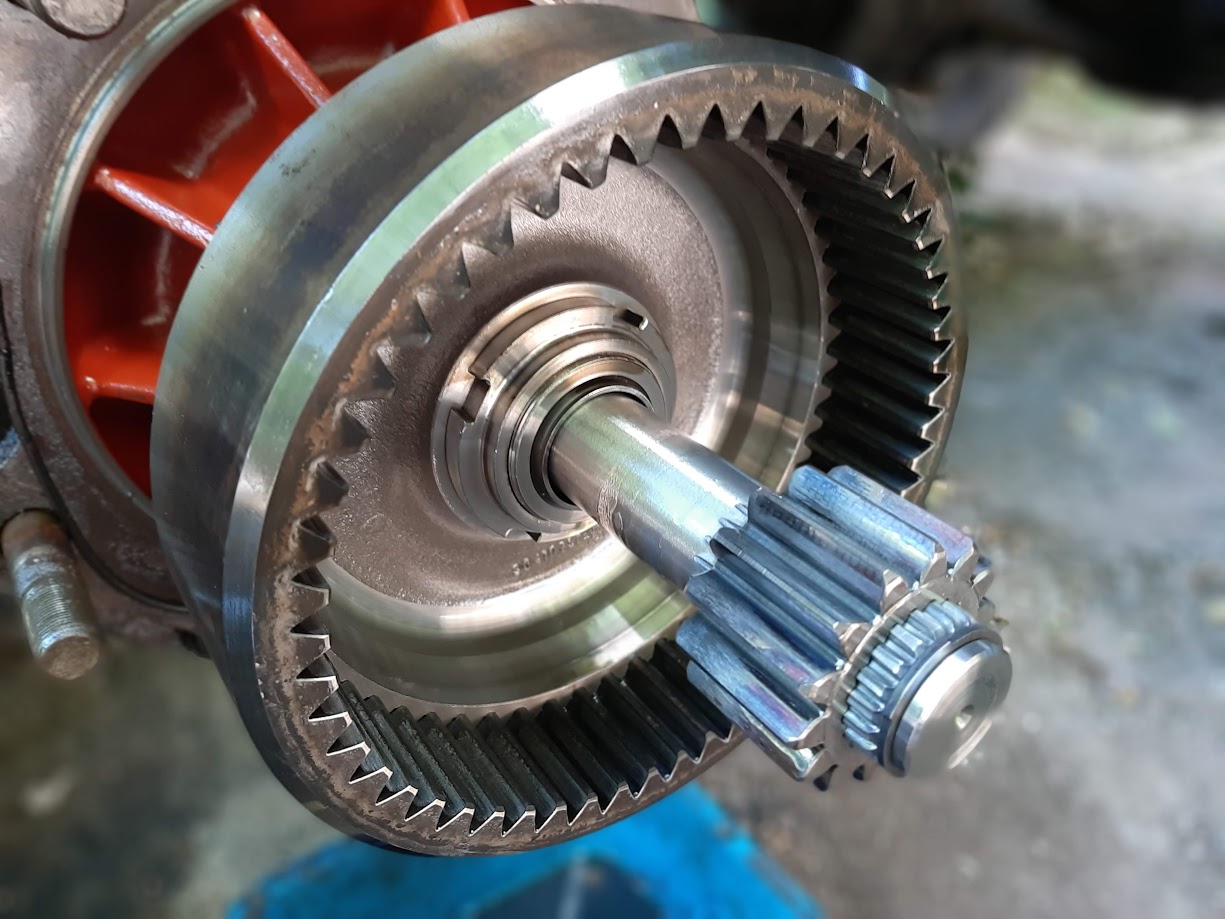

Bremse ist wieder zusammengebaut. Das Einhängen der Feder zwischen den Bremsbacken war etwas problematisch. Ging dann mit einem "Spezialwerkzeug"
Der unfreiwillige Wechsel des O-Rings lies dann einen Blick auf die Innereien des Planetengetriebes zu.
Ist aus meiner Sicht für die Anzahl der Betriebsstunden in einem guten Zustand. Vermutlich wurde mehr gebaggert als gefahren.
