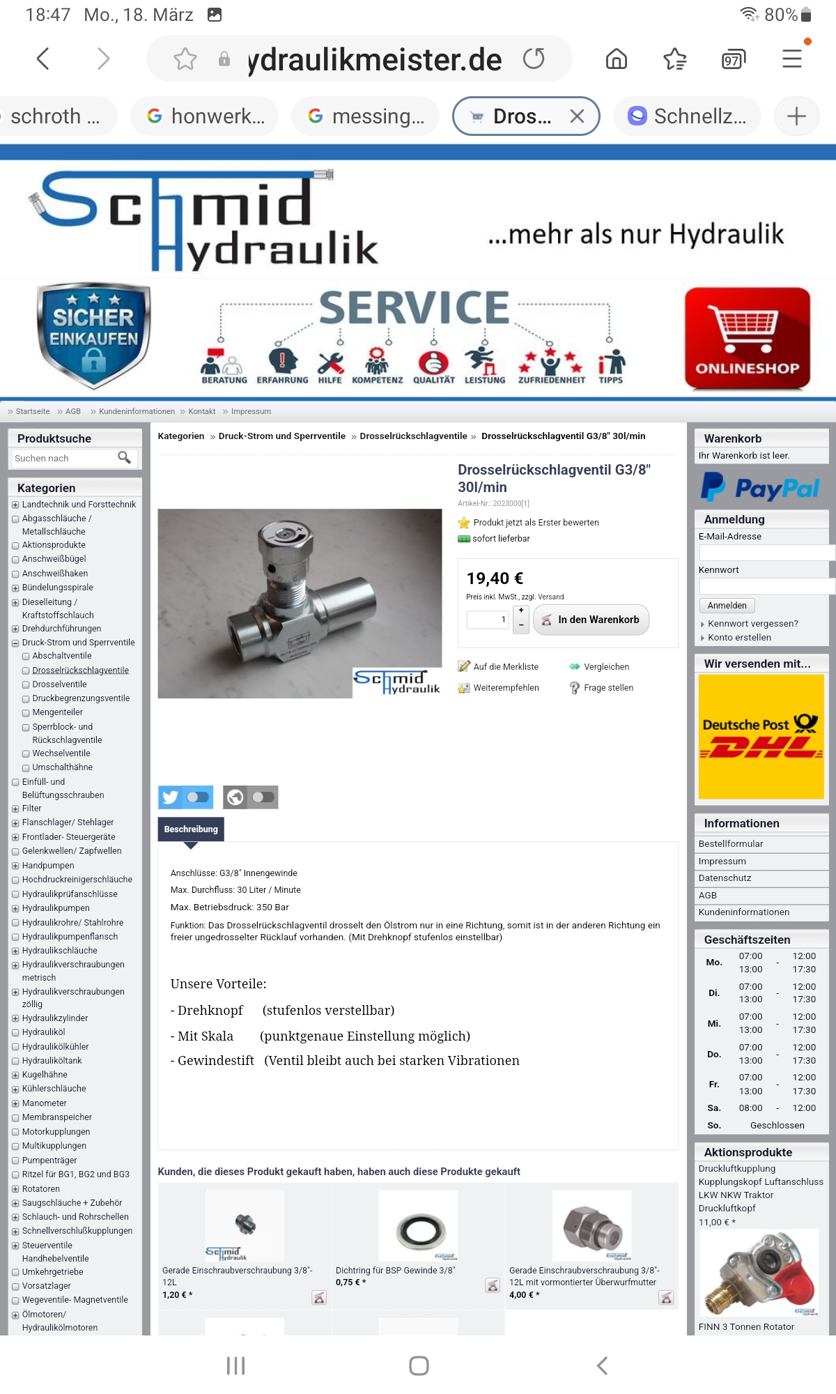

Ich würde gerne in die beiden12mm Hydraulikrohre am Löffelstiel kurz vor den beiden Hydraulik-Steckkupplungen jeweils ein von Hand stufenlos einstellbares Drosselrückschlagventil einbauen.
Das von mir ausgewählte Drosselrückschlagventil drosselt in die eine Durchflussrichtung, in die andere Richtung ist freier Durchfluss gewährleistet.

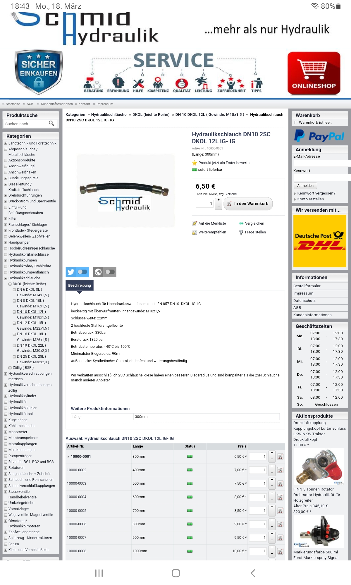

2. Welchen Durchmesser haben bei euch die beiden Hydraulikschläuche von der Steckkupplung bis zum Hydraulikzylinder des Schwenklöffels oder des Auswerfers beim Drainagelöffel?
Ich muss neue Schläuche bestellen und würde für die 12L-Armaturen DKOL M18x1,5 die Schlauchgröße DN 10 wählen.
Ist das zu groß dimensioniert für meinen Einsatzzweck?

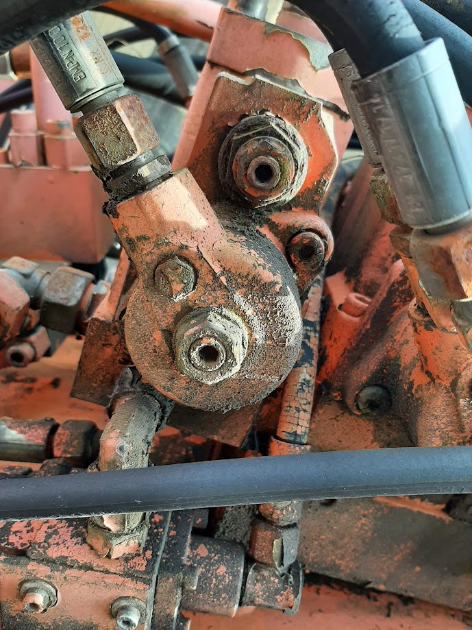

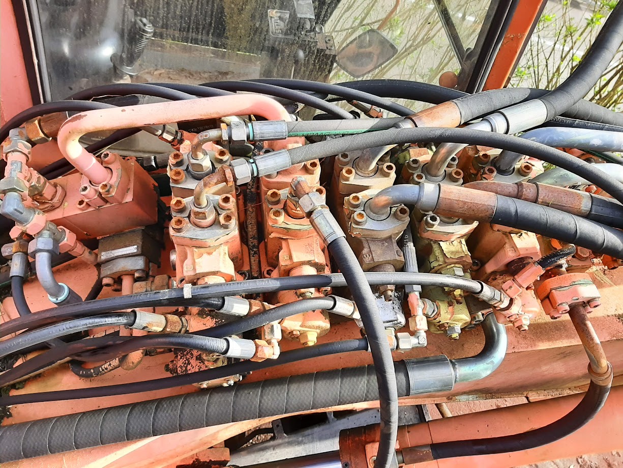

Beim 1404 sehen die vorgesteuerten Ventile so aus. Die Ansteuerung des Rotators erfolgt über ein NG6 Norm-Wegeventil.
An dem oberen Sechskant wird die Drosselung eingestellt.
Eigentlich kann man hier alle Ventile so einstellen. Die dünnen Schläuche führen in die Kabine zu der Handsteuerung.

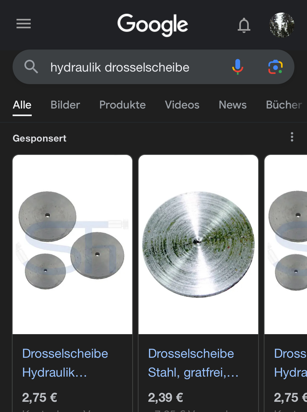

Warum keine Drosselscheibe einsetzen? Wenn sie zu stark drosselt einfach das Loch bissl aufbohren.
Beiträge: 306
Re: An die Hydrauliker unter euch
Beitrag von woelf59 » Fr 22. Mär 2024, 08:02
Hallo Lukas,
diese Blenden werden im industriellen Bereich häufig eingesetzt. Wenn man weiß welche Menge man bei weichem Druck braucht sind diese einfach zu berechnen. Zum Probieren eher ungeeignet, ein Zehntel mehr Durchmesser macht schon eine große Mengenänderung. Außerdem jedesmal eine Sauerei beim Tauschen.

genau aus den von Wolfgang erwähnten Gründen, habe ich mich für die von Hand stufenlos verstellbaren Drosselrückschlagventile entschieden.
Ich möchte in der Lage sein, auf einfache und schnelle Art und Weise die Arbeitsgeschwindigkeit für das jeweils benötigte Anbaugerät einstellen zu können.
Gerade eben habe ich due Hydraulikbauteile geliefert bekommen.
Ich werde diese, sobald ich Zeit dafür habe, einbauen und Bilder hier einstellen.
Gruß Florian
