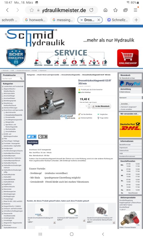

Servus,
wer kann mir zu folgendem Fall einen Ratschlag geben.
Das Schwenken meines hydraulischen Grabenlöffels am Atlas 1204 geht nur sehr ruppig und schnell.
Der Wipptaster am rechten Joystick darf nur sehr sehr kurz angetippt werden, sonst schwenkt der Löffel wahnsinnig schnell seitlich aus.
Ich würde gerne in die beiden12mm Hydraulikrohre am Löffelstiel kurz vor den beiden Hydraulik-Steckkupplungen jeweils ein von Hand stufenlos einstellbares Drosselrückschlagventil einbauen.
Das von mir ausgewählte Drosselrückschlagventil drosselt in die eine Durchflussrichtung, in die andere Richtung ist freier Durchfluss gewährleistet.
1. Soll ich den jeweiligen Rücklauf oder den Vorlauf drosseln?

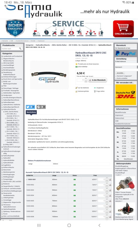

2. Welchen Durchmesser haben bei euch die beiden Hydraulikschläuche von der Steckkupplung bis zum Hydraulikzylinder des Schwenklöffels oder des Auswerfers beim Drainagelöffel?
Ich muss neue Schläuche bestellen und würde für die 12L-Armaturen DKOL M18x1,5 die Schlauchgröße DN 10 wählen.
Ist das zu groß dimensioniert für meinen Einsatzzweck?
Vielen Dank für eure Tipps!
Gruß Florian

Re: An die Hydrauliker unter euch
Hallo Florian,
bist du sicher, das es keine Einstellmöglichkeit an den eingebauten Ventilen gibt? Beim 1404 war es möglich an den Ventilblöcken auf dem Arm die Ölmenge einzustellen. Der hat aber glaub ich eine andere Hydrauliksteuerung. Wenn du beide Richtungen drosseln willst würde ich nur auf der Kolbenseite ein Drosselventil einbauen. Bei zwei Ventilen darauf achten die Drossel jeweils im Zulauf eingebaut wird. Wenn der Rücklauf gedrosselt wird ist die Gefahr, dass auf der Kolbenstangenseite ein deutlich höherer Druck entsteht als im Zulauf auf der Kolbenseite (Verhältnis wirksame Druckflächen)

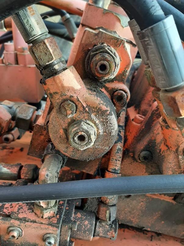

Hallo Florian
Beim 1404 sehen die vorgesteuerten Ventile so aus. Die Ansteuerung des Rotators erfolgt über ein NG6 Norm-Wegeventil. An dem oberen Sechskant wird die Drosselung eingestellt. Eigentlich kann man hier alle Ventile so einstellen. Die dünnen Schläuche führen in die Kabine zu der Handsteuerung.

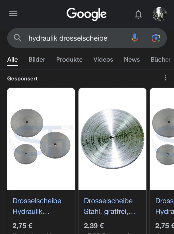

Warum keine Drosselscheibe einsetzen? Wenn sie zu stark drosselt einfach das Loch bissl aufbohren.
Hallo Lukas,
diese Blenden werden im industriellen Bereich häufig eingesetzt. Wenn man weiß welche Menge man bei weichem Druck braucht sind diese einfach zu berechnen. Zum Probieren eher ungeeignet, ein Zehntel mehr Durchmesser macht schon eine große Mengenänderung. Außerdem jedesmal eine Sauerei beim Tauschen.
Servus,
genau aus den von Wolfgang erwähnten Gründen, habe ich mich für die von Hand stufenlos verstellbaren Drosselrückschlagventile entschieden.
Ich möchte in der Lage sein, auf einfache und schnelle Art und Weise die Arbeitsgeschwindigkeit für das jeweils benötigte Anbaugerät einstellen zu können.
Gerade eben habe ich due Hydraulikbauteile geliefert bekommen.
Ich werde diese, sobald ich Zeit dafür habe, einbauen und Bilder hier einstellen.
Gruß Florian
