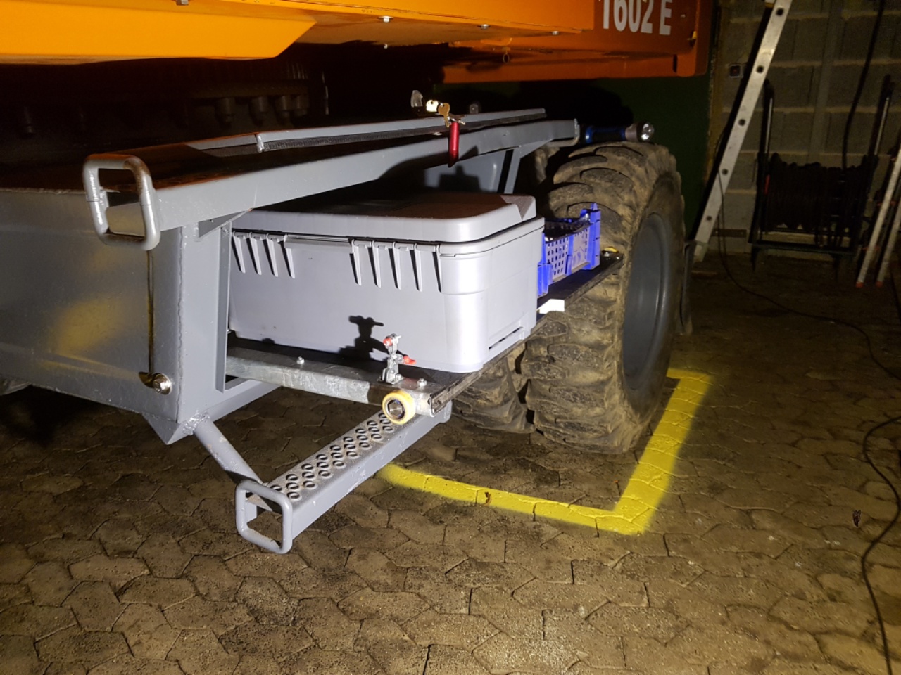

Hab da noch ne kleine Verbesserungen bei dem Werkzeugkaste vorgenommen. Mit so einem Schubladen auszug kommt man doch besser an die Werkzeuge dran. :D

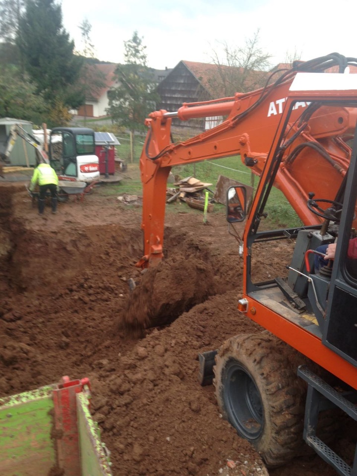

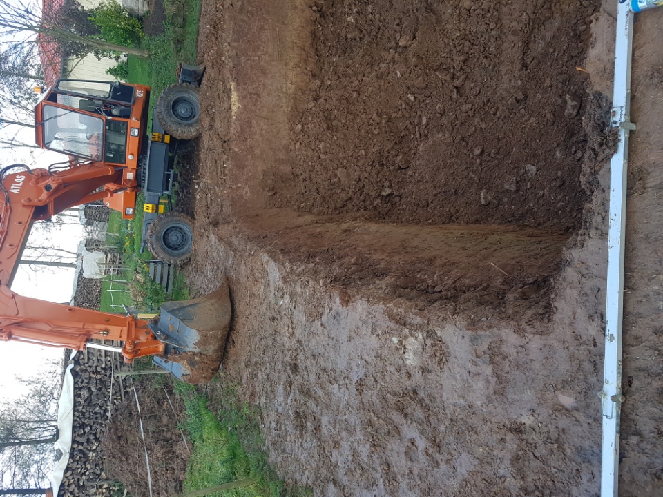

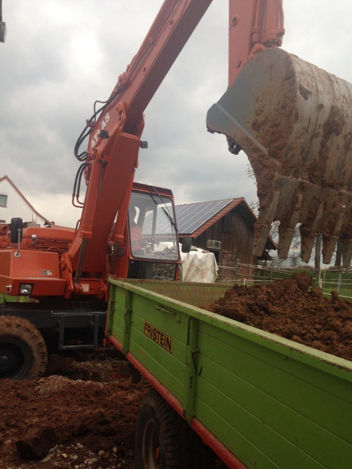

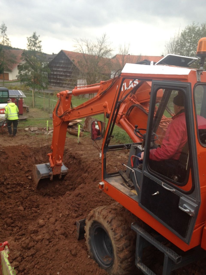

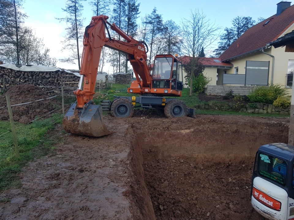

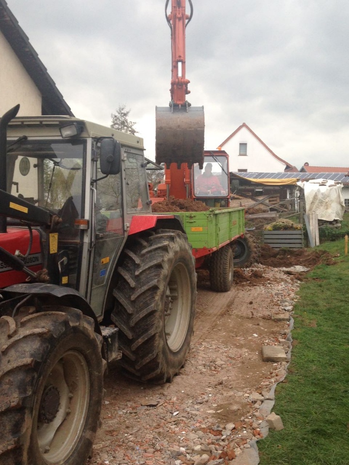

Beitrag von Virus » Di 7. Nov 2017, 21:21

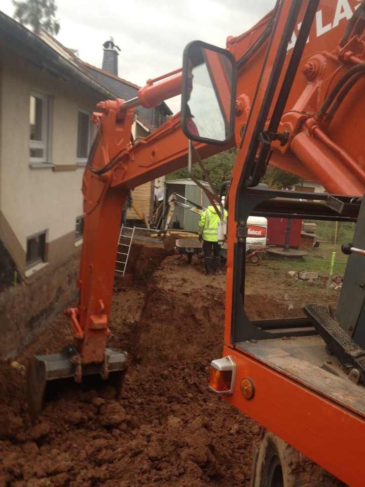

Hier mal ein paar Bilder vom ersten Einsatz.
Beiträge: 2501
Re: Atlas 1602 E Restauration
Beitrag von Webmaster » Do 9. Nov 2017, 21:25
Jawohl, so macht das arbeiten Spaß :!:
