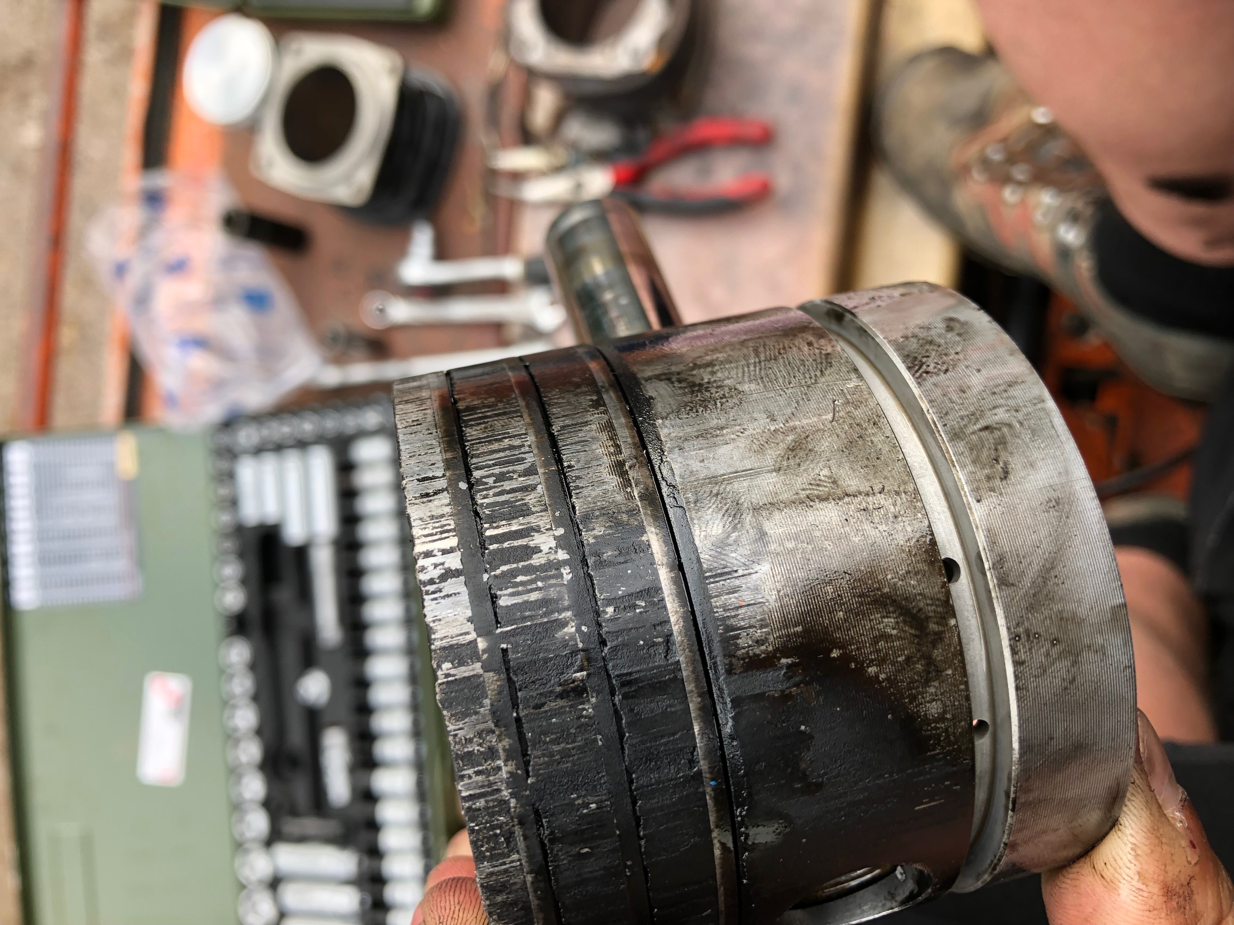

... das ist auf den Bildern nicht gut zu sehen, aber so wie die Zylinderwand ausschaut, wird Dir da ein neuer Kolben nebst Ringen nicht viel helfen. Vielleicht kannst Du da mal Bilder vom Zylinder ohne Kolben machen? Und dann machst Du mal die Ringe vorsichtig vom Kolben, Kolben und Zylinder schön sauber, stellt den Zylinder auf dem Kopf mit etwas Fett abgedichtet auf eine ebene Fläche und lässt den Kolben mal reinrutschen. Wenn die Kombination noch brauchbar ist, sollte der Kolben mindestens 2 Sekunden brauchen, bis er durch ist...
EDIT: Ich weiß ja nicht, was die ganzen Teile kosten, aber evtl. ist es preiswerter, den Zylinder und Kolben zu einem Motoreninstandsetzer zu bringen, den Zylinder auf die erste Übergröße aufbohren zu lassen und einen neuen Kolben zu nehmen. Die werden auch nur Standardteile verwenden und die Instandsetzer haben meist gute Quellen für Ersatzkolben.

So sah mein alter aus:
Ich werde nun die nächsten Tage beim Baggern mal testen ob mein Ölproblem dadurch behoben ist. War bisher jedenfalls der einzige richtige Schaden den ich gefunden habe
