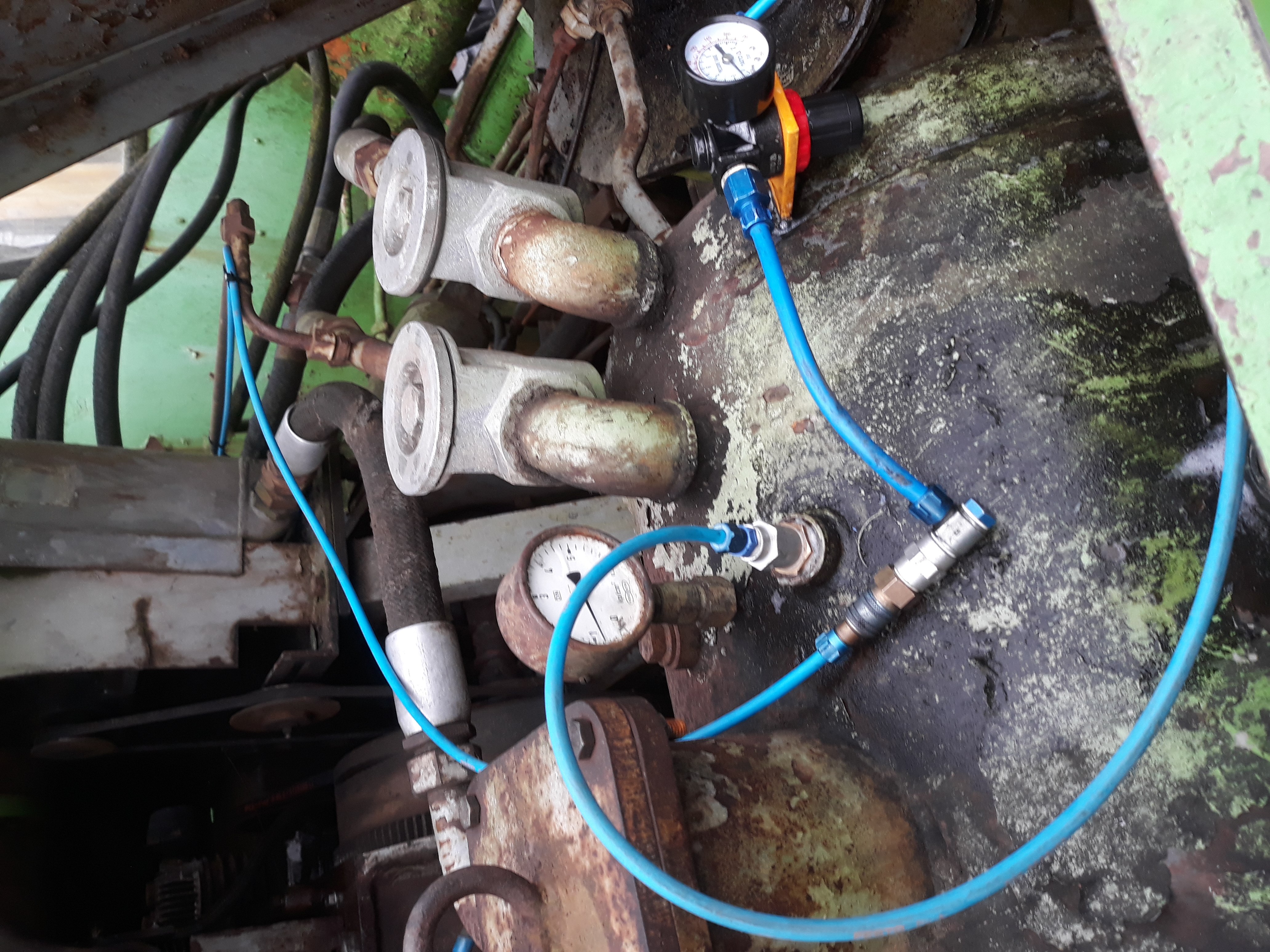

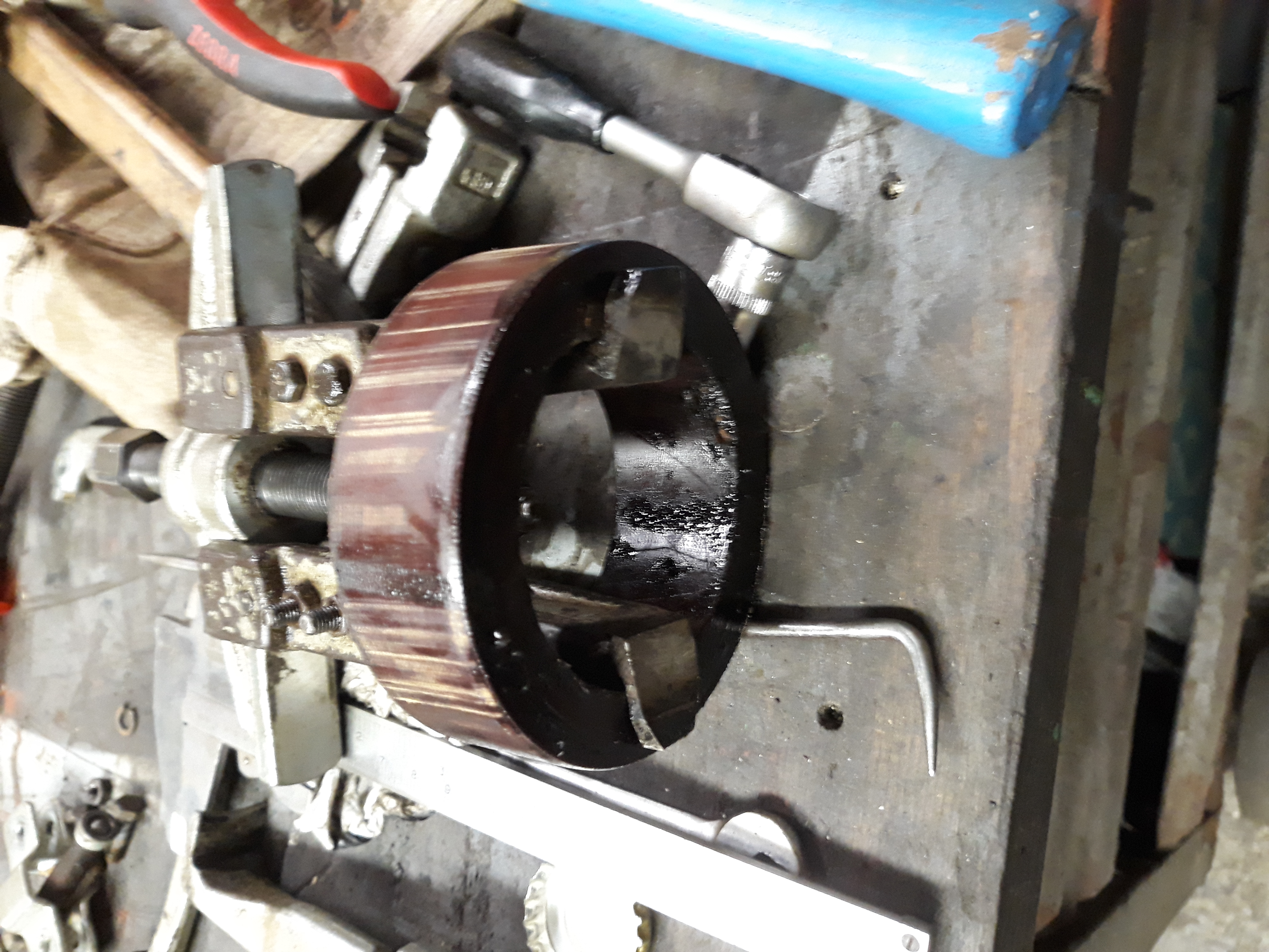

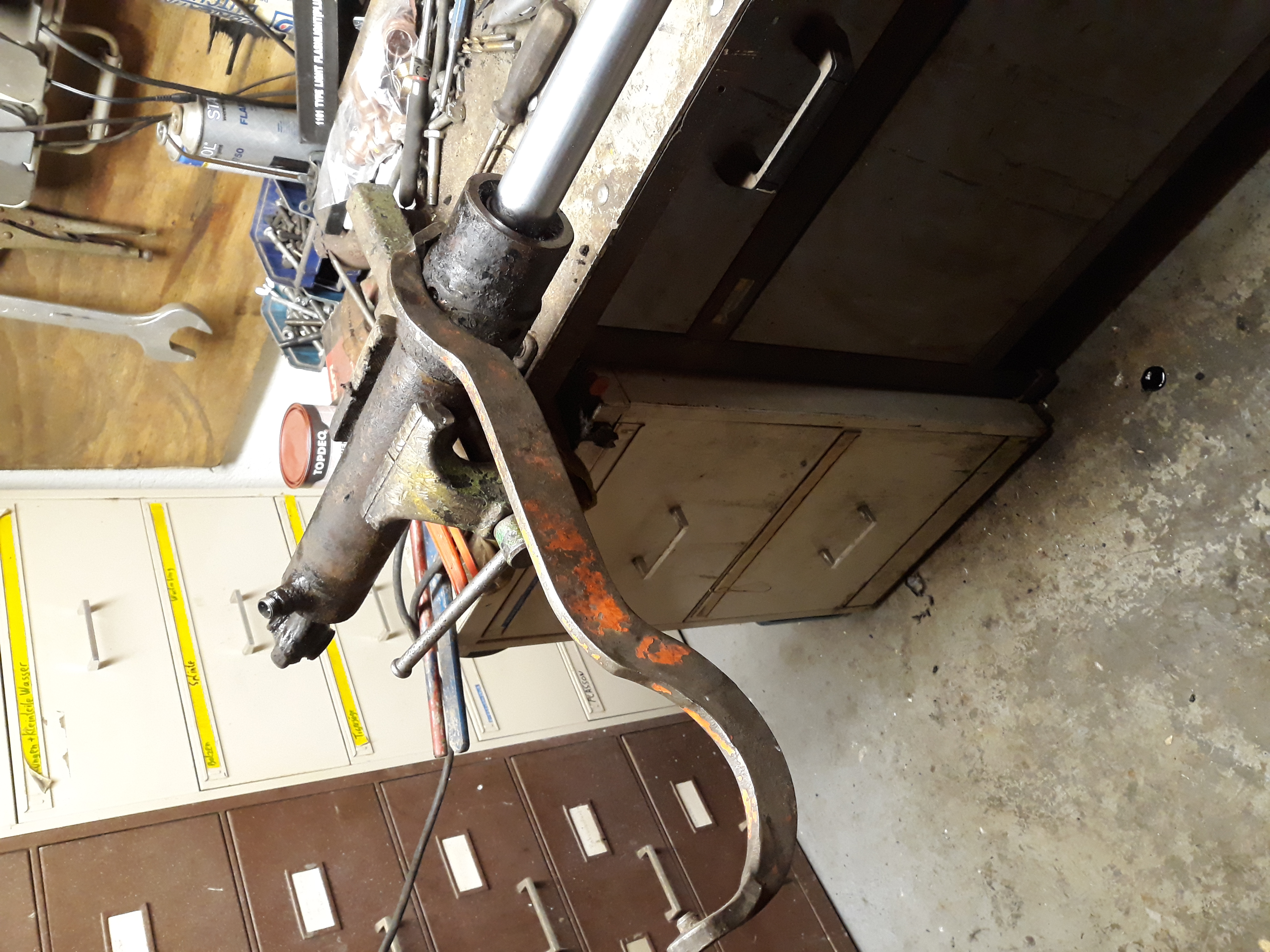

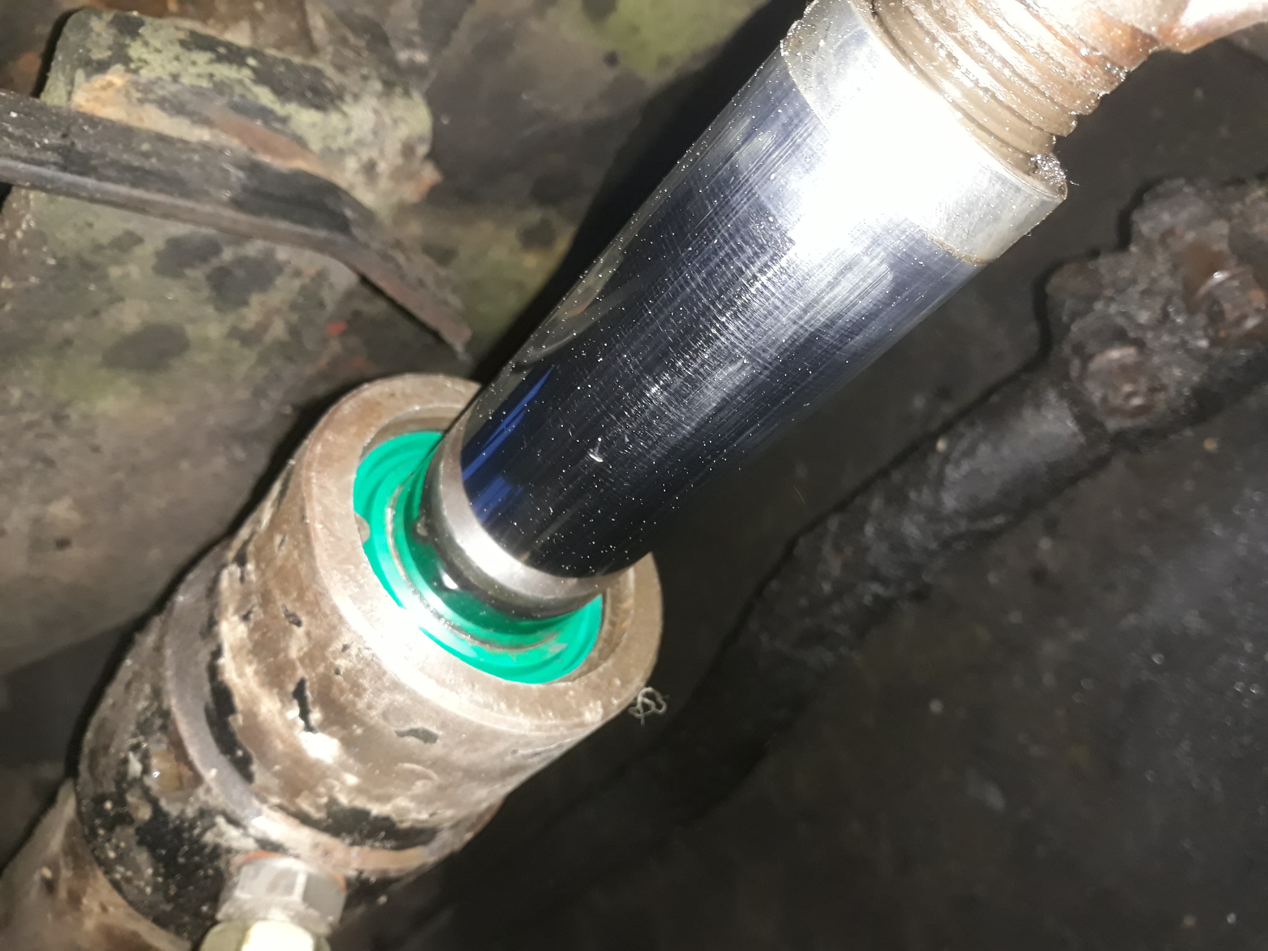

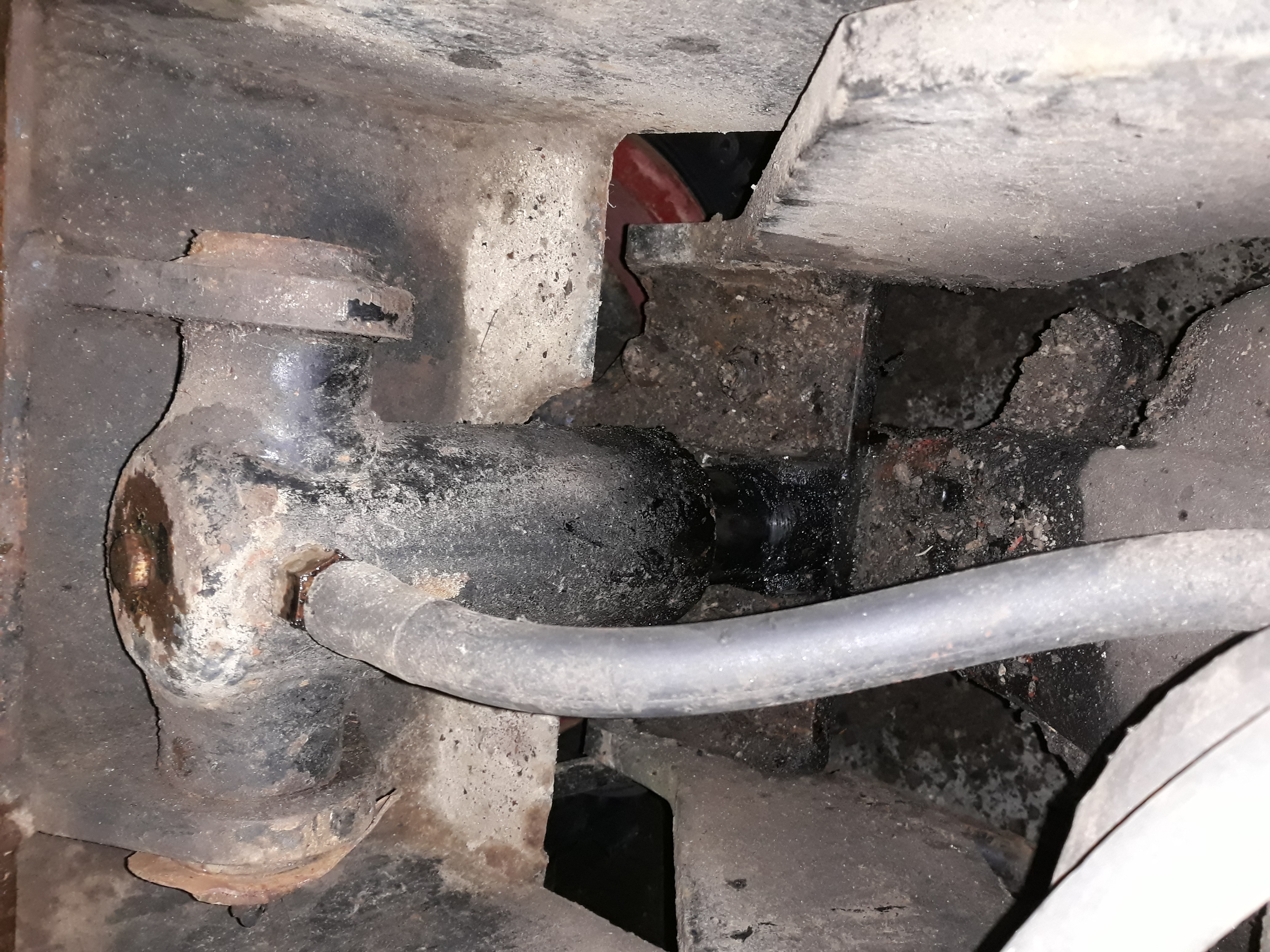

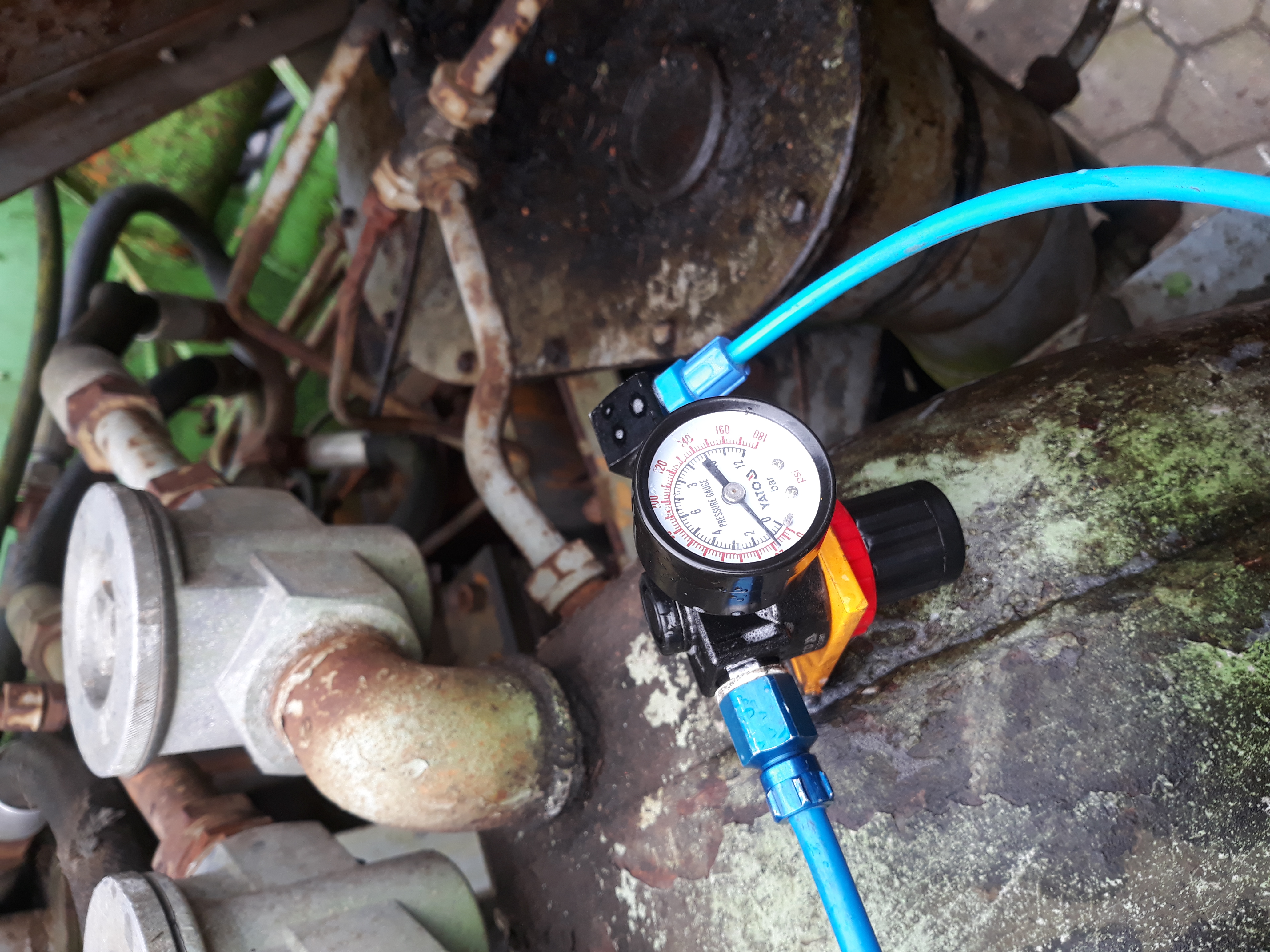

Moin,habe wieder einige Sachen erledigt.Zylinder Pendelachsblockierung links neu abgedichtet,Lenkzylinder neu abgedichtet.Und angefangen die vorspannung Hydrauliktank zu bauen.
entschuldigt wenn die bilder verdreht sind,bin nocht so der computerfreak.
gruss peter.

So,Vorspannung Hydrauliktank fertig gebastelt.Ist direkt ruhiger in den Steuerblöcken.
gruss Peter

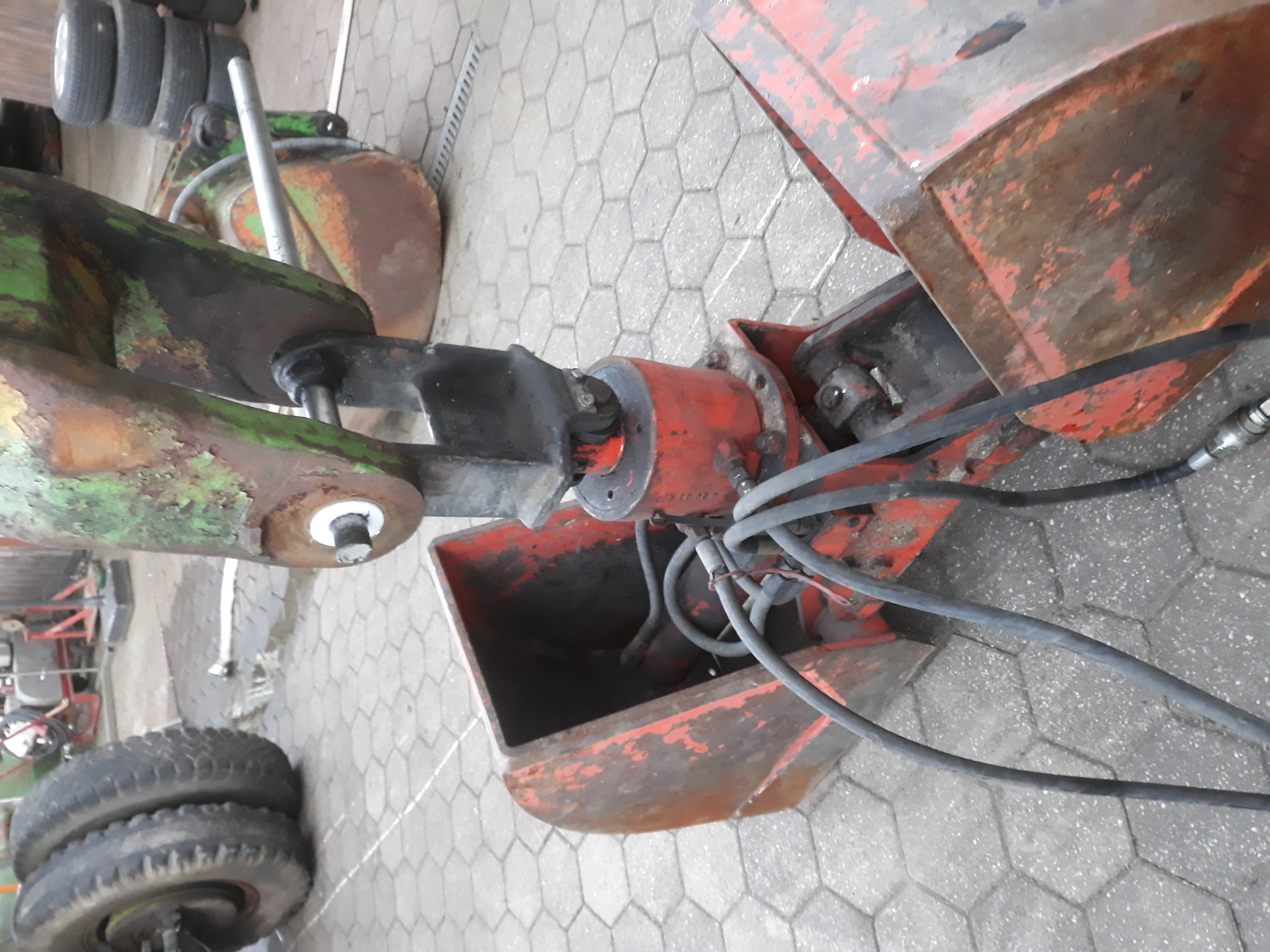

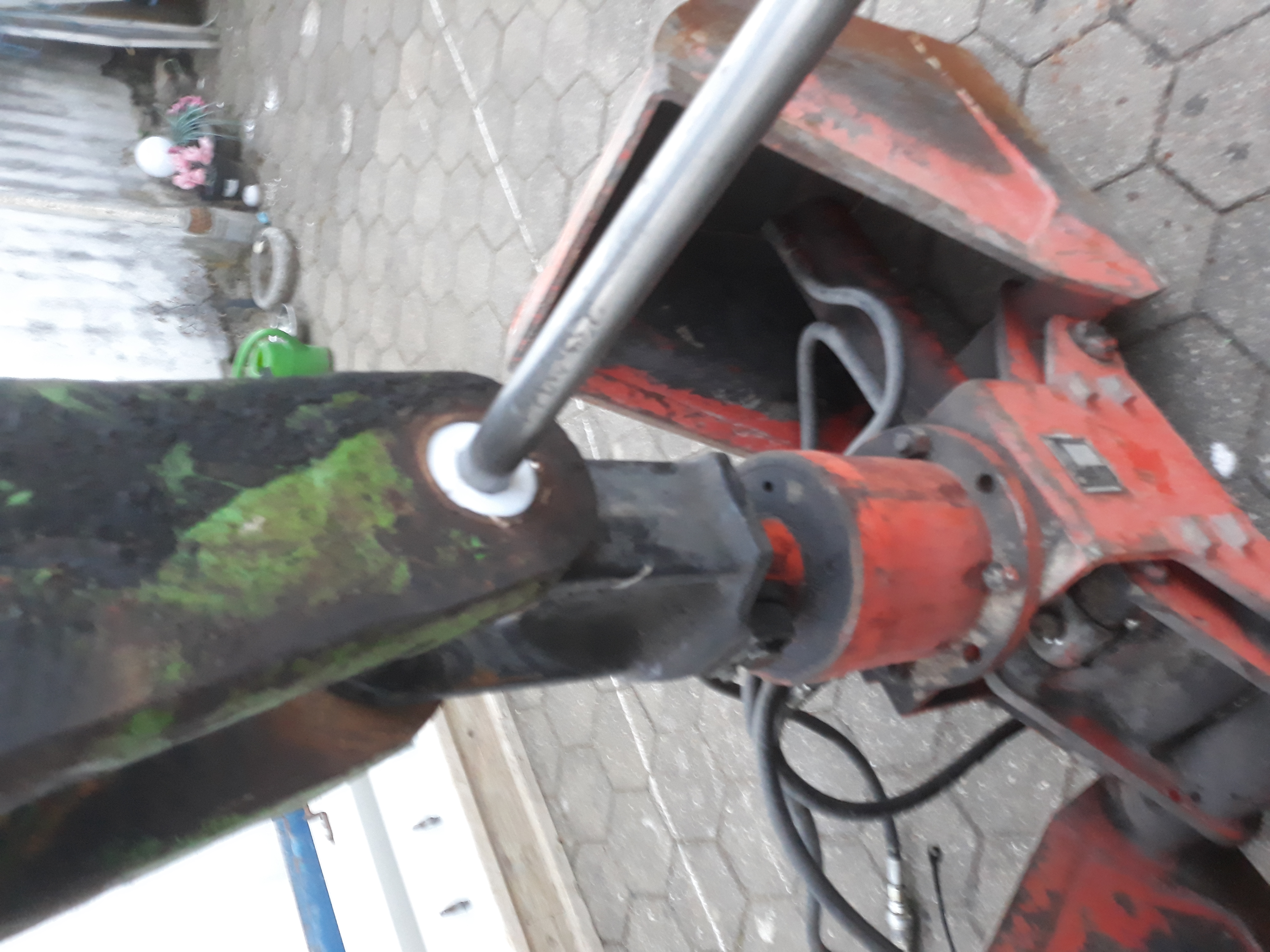

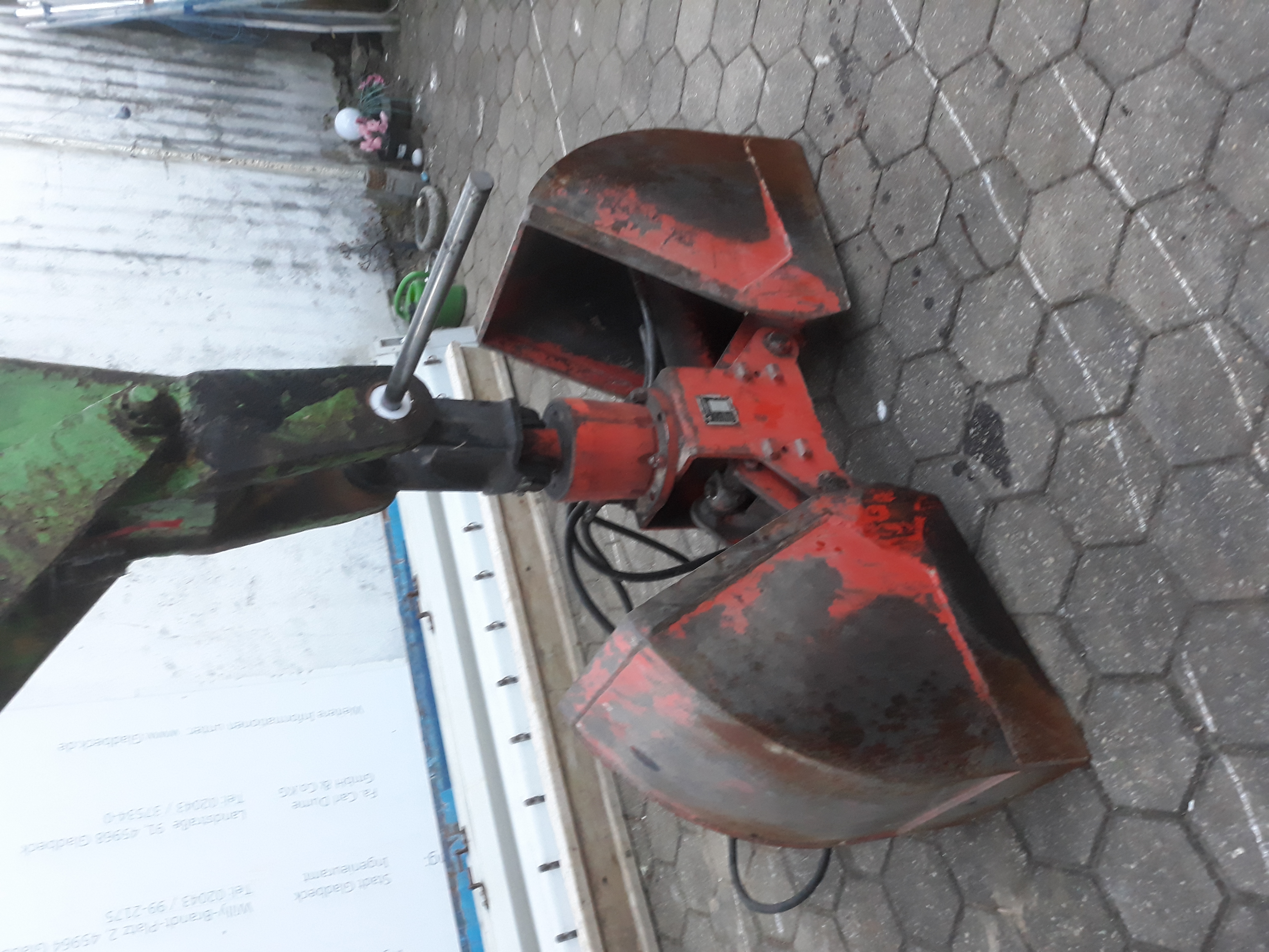

Moin,gestern mal den Greifer angebaut,muss noch neue Schläuche aus dem Schlauchhaufen in der Firma raussuchen.Leider kein Endlosdreher,war an einem Ladekran.Aber wenigstens ein Atlas Greifer.
